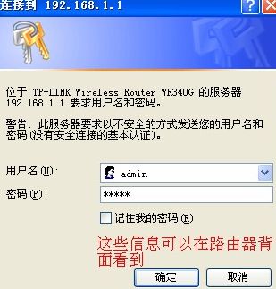

1):首先查看路由器背面查看路由器的信息,获得配置需要的管理地址以及管理员帐号。
TP-LINK的管理地址是http://192.168.1.1 管理帐号和密码都是:admin。

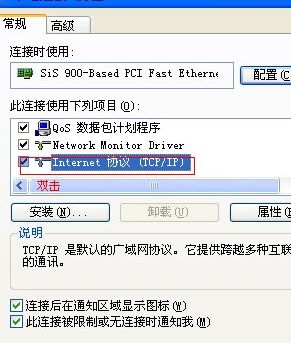

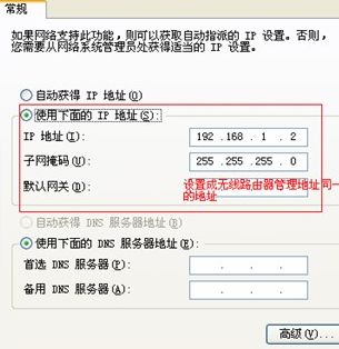

2):(若是新购买的无线路由器可直接跳过)将自己的ip设置为和管理地址同一网段(只需将管理地址的最后一位修改即可,子网掩码设置为255.255.255.0),右击网上邻居--属性--右击本地连接--属性;
双击Internet 协议(TCP/IP)。

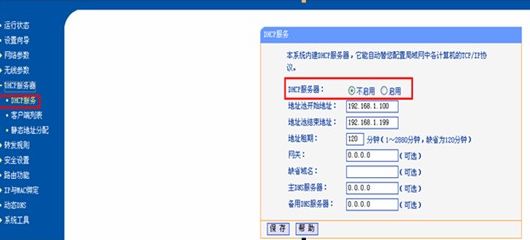

3)配置:将电脑和路由器的lan口链接(即四个颜色相同的接口);
打开浏览器输入管理地址;
登录后即可进入路由器的配置界面;
关闭DHCP功能。

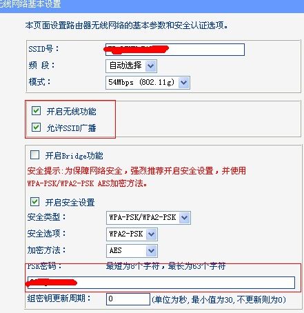

4)设置无线AP的密码 (推荐使用WPA,不推荐使用WEP),点击 无线参数--基本设置。

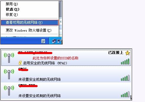

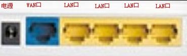

5):连线说明:由于我们是将无线路由器设置为无线AP,不需要使用他的宽带路由器功能,所以不要使用wan接口即广域网接口(一般无线路由器后面为五个接口,广域网接口为颜色不同于其他的接口即是上图中的蓝色口)。连线方法,舍弃WAN口。将上连线直接插到LAN口中。再通过笔记本的无线网卡搜索信号。连接后即可上校园网,访问外网时PPPOE拨号登录即可。

1、首先,将路由器连接电源,然后将网线插入WAN接口(通常为蓝色),如下图所示,然后进入下一步。

3、接着,完成上述步骤后,会出现一个对话框,输入相应的用户名和密码,如下图所示,然后进入下一步。

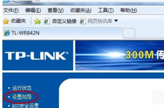

4、然后, 完成上述步骤后,打开主页,左边菜单栏的第二个选项有一个【设置向导】,手动单击此选项,如下图所示,然后进入下一步。
