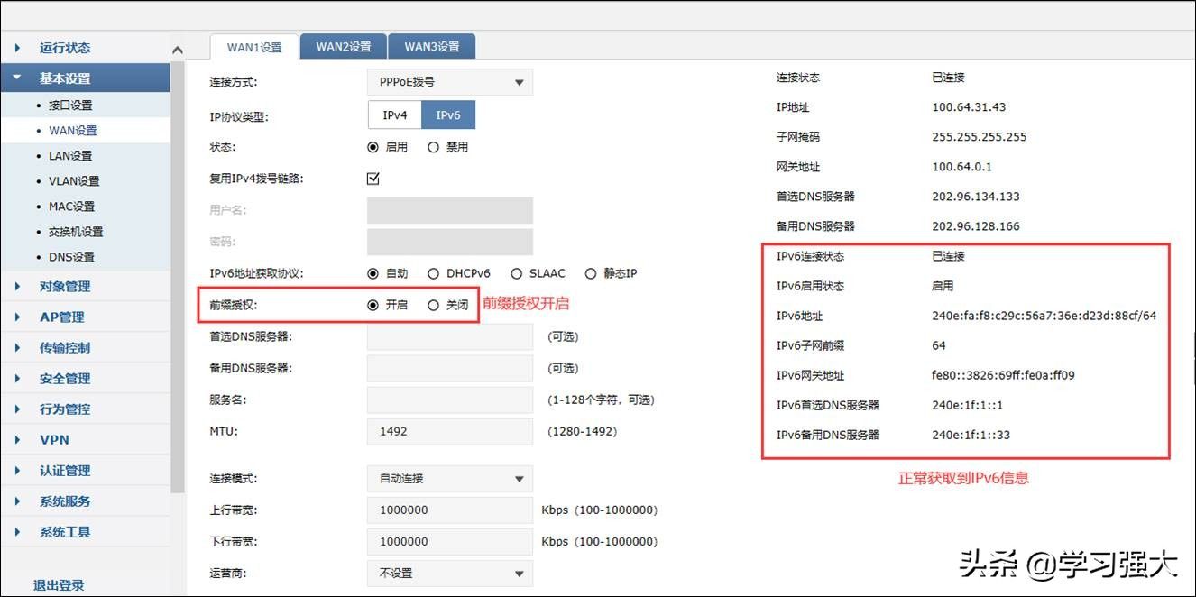

【R系列路由器】

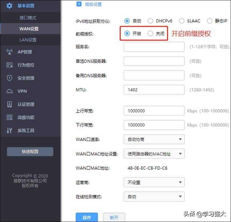

1. WAN口参数设置
根据运营商提供的IPv6上网方式进行WAN口IPv6设置,并在高级设置中开启前缀授权功能,此处以PPPoE拨号为例(可以复用IPv4的拨号链路),拨号成功后可看到WAN口获取到IPv6地址。 005058hz998nwe8r4rp2pf.jpg 005058f7hjsguj77dsi22i.jpg

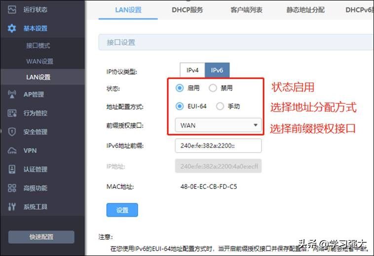

2. LAN口参数设置
IP协议类型选择IPv6,并点击启用,地址配置方式选择EUI-64,前缀授权接口选择刚才设置好的WAN口(EUI-64表示自动获取64位IPv6的前缀地址)。 005058lt96p18pkas8jhpn.jpg

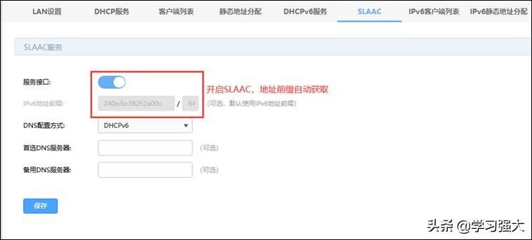

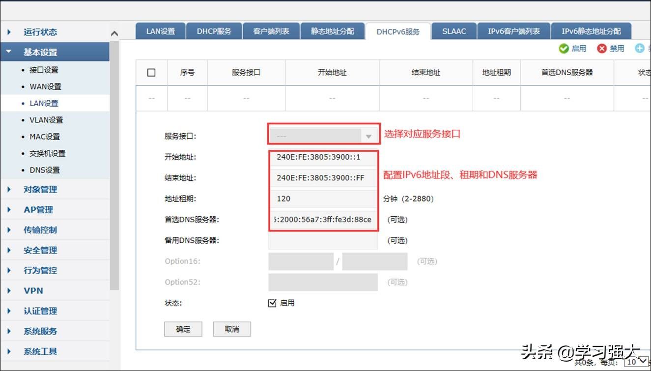

3. 地址分配设置
根据需要设置LAN口IPv6地址分配方式,可以选择DHCPv6或者SLAAC(二选一),DNS不填时默认为路由器的IPv6地址,路由器作DNS代理。其中DHCPv6是路由器手动设置一个范围下发地址;SLAAC是根据地址前缀路由器随机下发地址。 005058w4o5k050vkm4ri70.jpg 005059exk6yvik6n3m5yhy.jpg

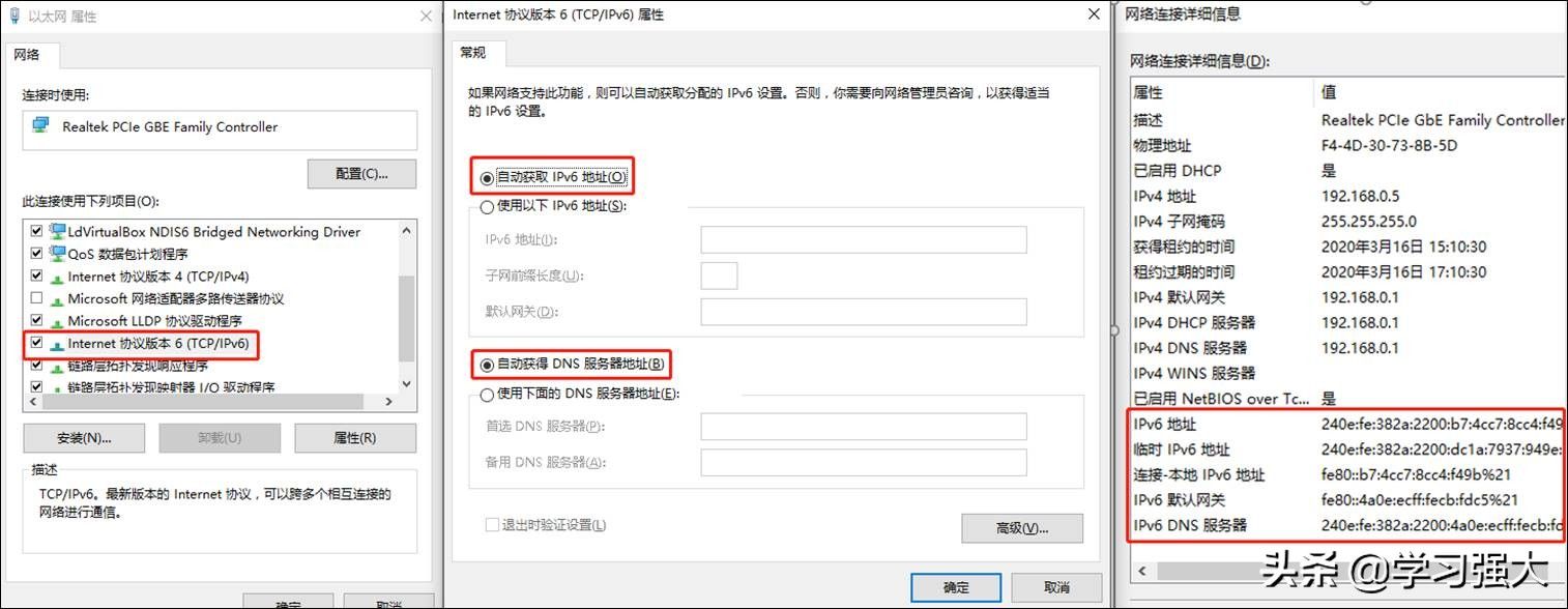

4. 电脑自动获取IPv6地址
设置好路由器的相关参数后,终端(电脑、手机等)勾选IPv6协议,并开启自动获取IPv6地址和DNS服务器即可,获取IP结果如下。 005059tpmpjmboyrm1zgj9.jpg

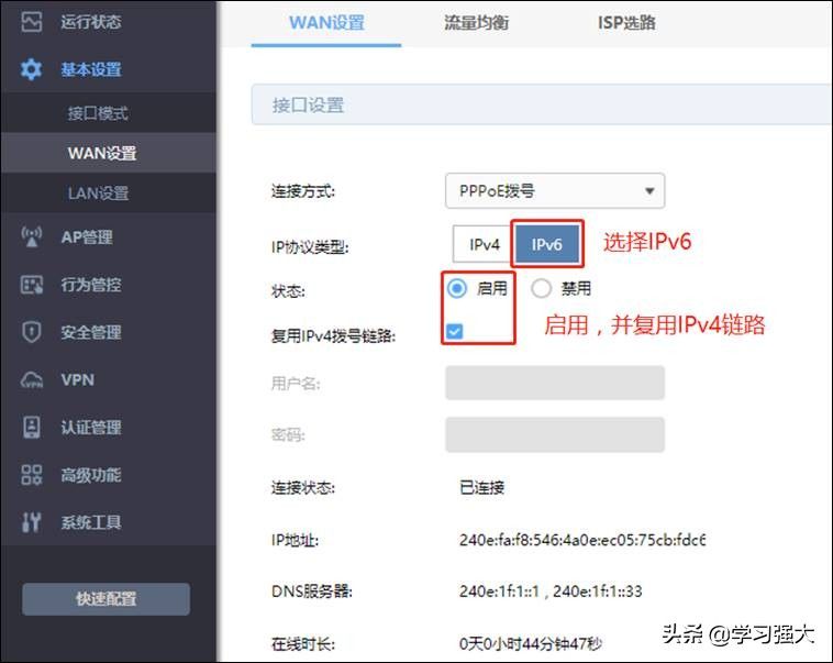

1. WAN口参数设置
根据运营商提供的IPv6上网方式进行WAN口IPv6设置,并开启前缀授权功能,此处以PPPoE拨号为例(可以复用IPv4的拨号链路),拨号成功后可看到WAN口获取到IPv6地址。 005059q580v6v8lml60mcm.jpg

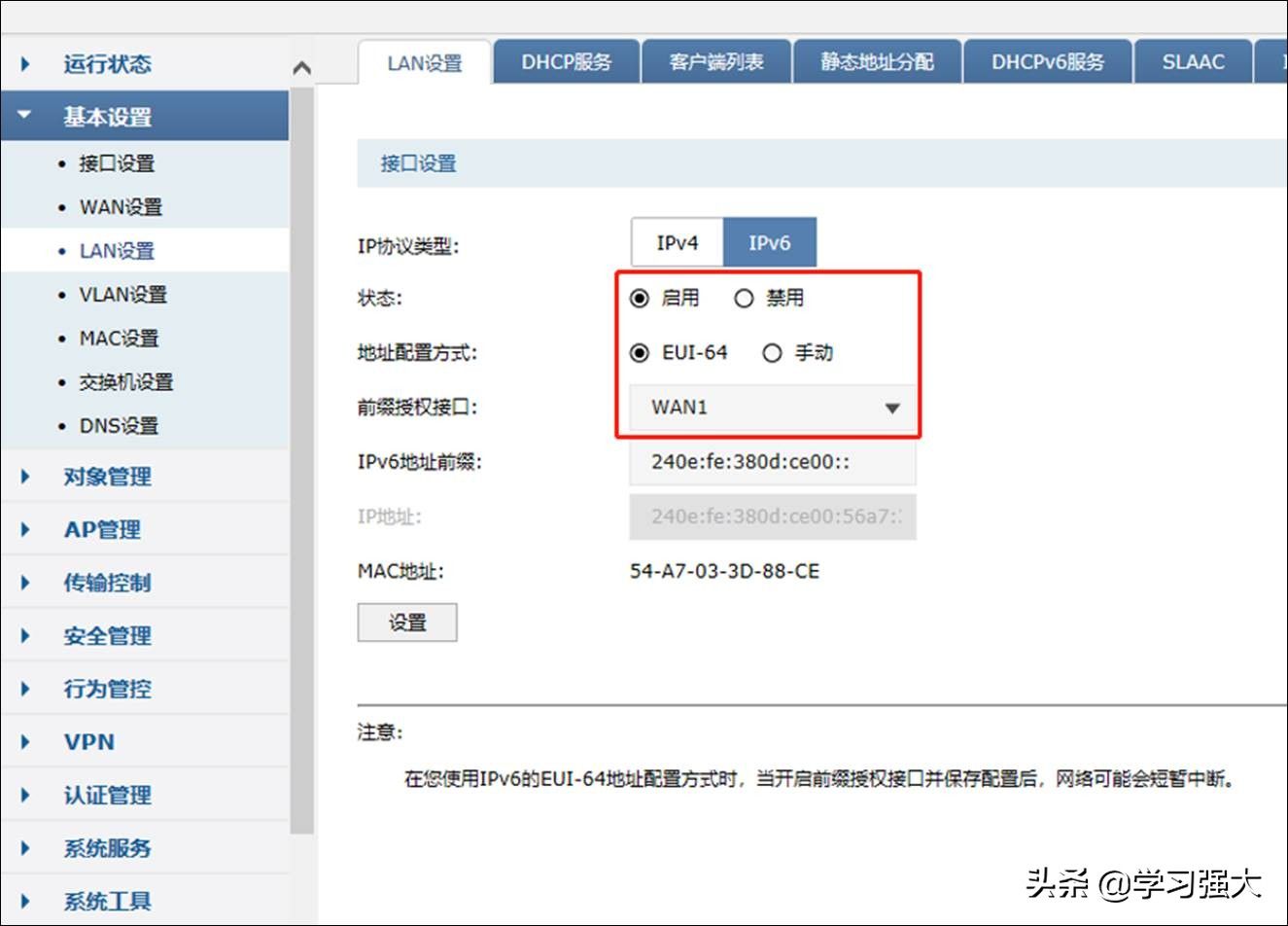

2. LAN口参数设置
IP协议类型选择IPv6,并点击启用,地址配置方式选择EUI-64,前缀授权接口选择刚才设置好的WAN口(EUI-64表示自动获取64位IPv6的前缀地址)。 005059vrarsa3xzr563asb.jpg

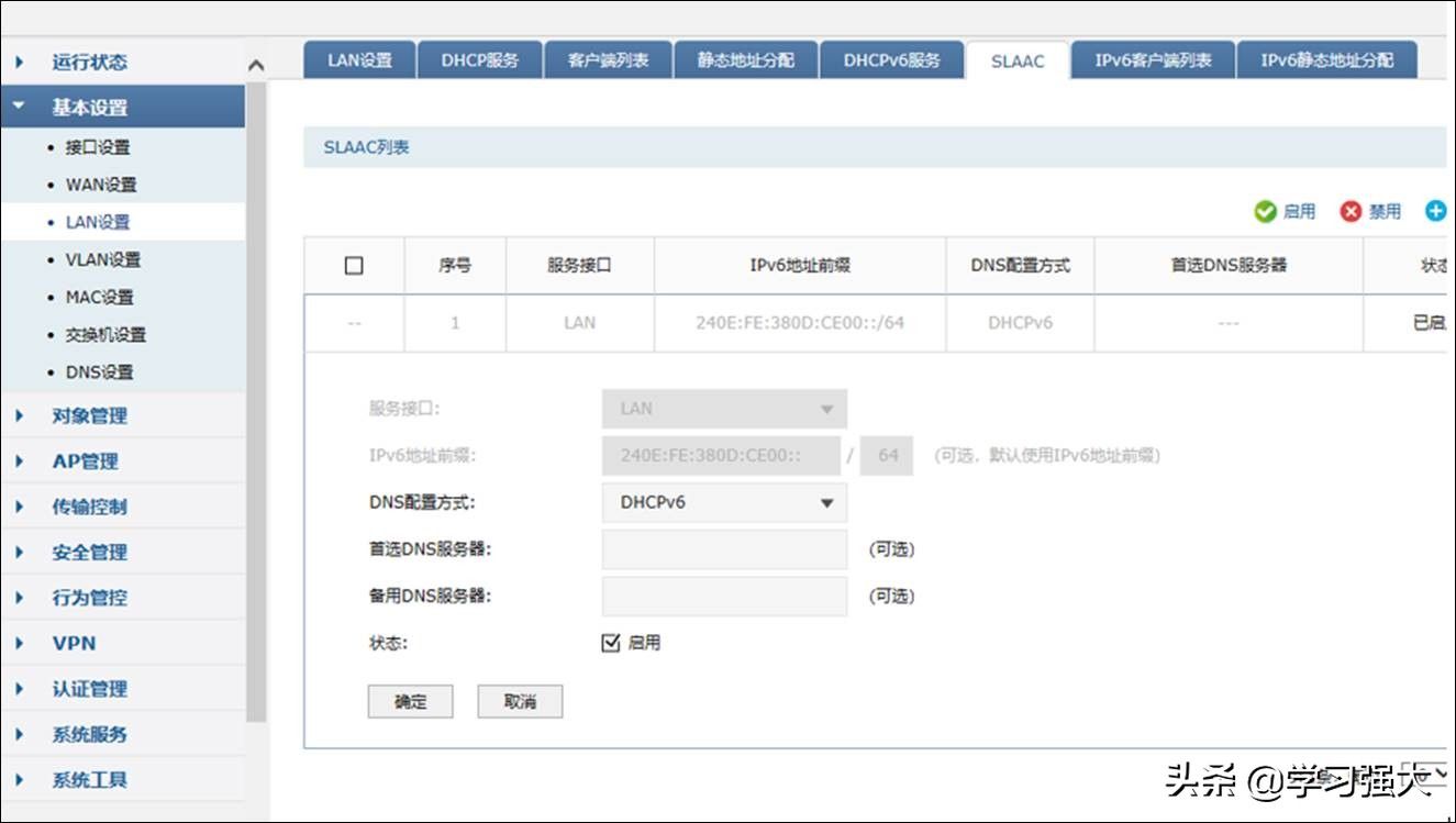

3. 地址分配设置
根据需要设置LAN口IPv6地址分配方式,可以选择DHCPv6或者SLAAC(二选一),DNS不填时默认为路由器的IPv6地址,路由器作DNS代理。其中DHCPv6是路由器手动设置一个范围下发地址;SLAAC是根据地址前缀路由器随机下发地址。 005059dq946bnl49s4n1n8.jpg 005100tbwkz7tb7v40vnee.jpg

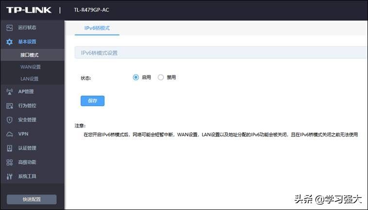

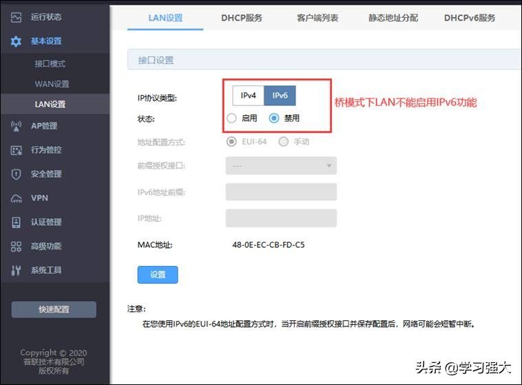

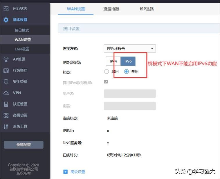

1. 开启IPv6桥模式
2. 开启桥模式后WAN口和LAN口的IPv6参数均不可设置 005101axzuull0auag1qba.jpg 005101z078lfqhg7gggjgz.jpg
