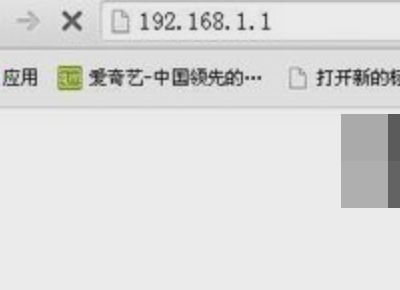

1、在浏览器上软件192.168.1.1,打开路由器登录界面。

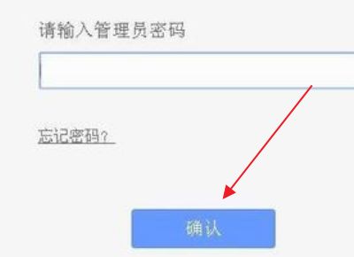

2、输入密码,登录进路由器主页。

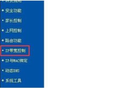

3、选择“IP带宽控制”。

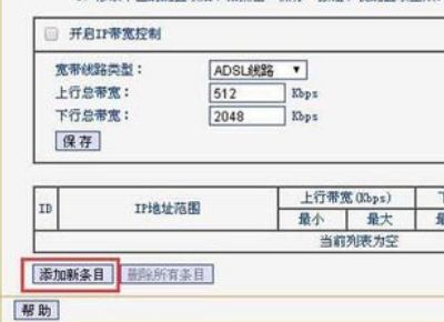

4、点击“添加新条目”。

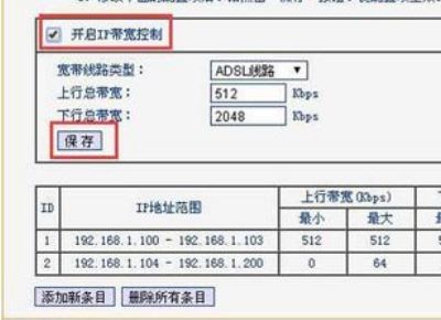

5、在“IP地址范围”写上常用的IP地址段,这是用到的,不限速的IP段。

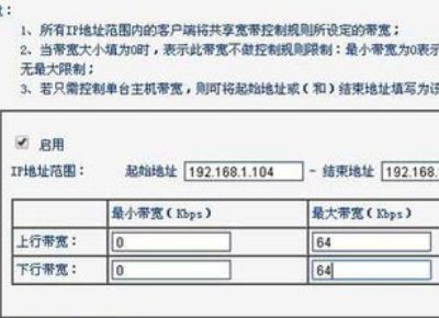

6、按上面操作,再添加IP地址段,这是限制网速的IP段,写上一个较小的带宽给它,这样就段IP的速度就不能超过限制值了。
7、按上面操作,再添加IP地址段,这是限制网速的IP段,写上一个较小的带宽给它,这样就段IP的速度就不能超过限制值了。
