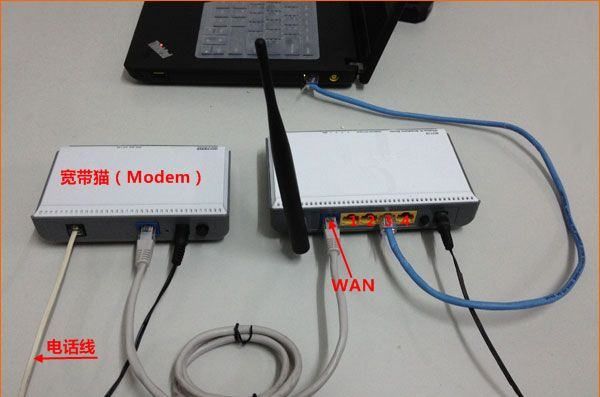

1,物理连接:先按照下图所示方式,连接宽带猫-路由器-电脑

你好,宽带猫和路由器等连接方法参考如下: 005041df4ejmvvuzrrv8t7.png

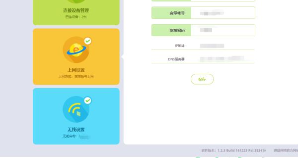

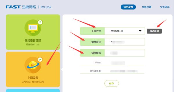

路由器和宽带猫连接后需要进入路由器后台进行参数设置才可以使用的
打开浏览器输入管理地址一般是192.168.1.1,然后输入默认的登录密码admin登录后台。
选择设置向导,点击下一步根据提示输入宽带帐号和密码

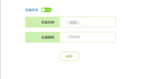

然后点击下一步,设置无线wifi的连接密码和ssid。
设置完成后,保存重新启动就可以了。

宽带猫和路由器连接设置的方法如下:\x0d\x0a  1、把宽带猫的输出线,插到宽带路由器的WAN端口上,用直通双绞网线把路由器LAN端口同电脑网卡相连。\x0d\x0a\x0d\x0a  2、启动宽带猫和路由器的电源。\x0d\x0a\x0d\x0a  3、在电脑IE浏览器窗口地址栏,输入192.168.1.1,打“转到”打开 要求输入用户名和密码的对话框。\x0d\x0a\x0d\x0a  4、在用户名和密码文本框中分别输入“admin”,确定,打开器的配置界面。\x0d\x0a\x0d\x0a  5、在路由的网络连接向导里面选择使用“WAN端口”,“PPPOE协议”(注意不要选动态和静态),然后输入电信宽带账号和密码,在高级选项中选择:自动拨号。配置完后,把路由的电源关闭,再重启就可以了。
