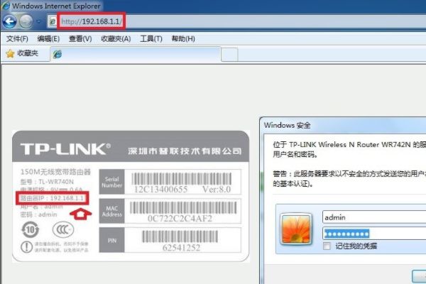

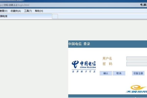

1、首先,使用IP地址即路由器背面的ip地址,比如192.168.1.1 输入浏览器的地址栏,回车打开路由器设置界面。

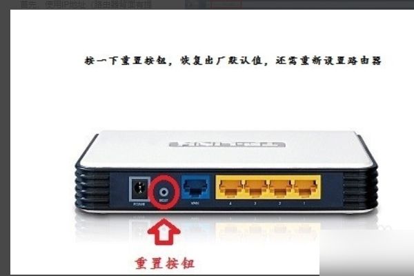

2、如果之前可以进入路由器的设置界面,现在又进不了此界面了,基本上就是前段的设备IP2、地址和路由器的设置界面一样冲突了。
3、这时候,再使用192.168.1.1地址是无法进入路由器的界面,只有按路由器的重置键。重新设置路由器。

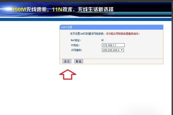

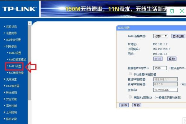

4、只要能重新进入设置界面,可以设置LNA口的IP地址。

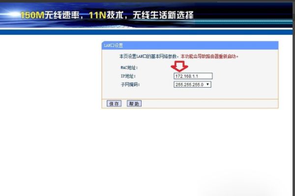

5、将IP地址中的192改成172.
6、然后我们点击保存。

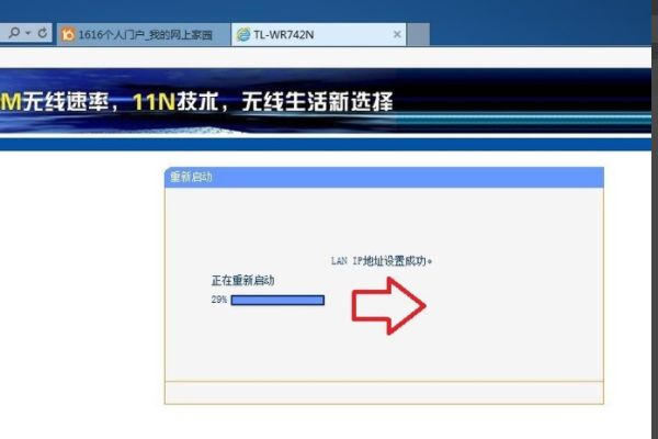

7、此时,路由器会自动重启。

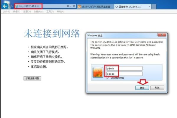

8、然后,再使用刚刚改过的IP地址:172.168.1.1 输入浏览器的地址栏,重新登录,这样就可以分别登录路由器的172.168.1.1 界面,和上级光猫的设置IP地址:192.168.1.1设置界面了。
