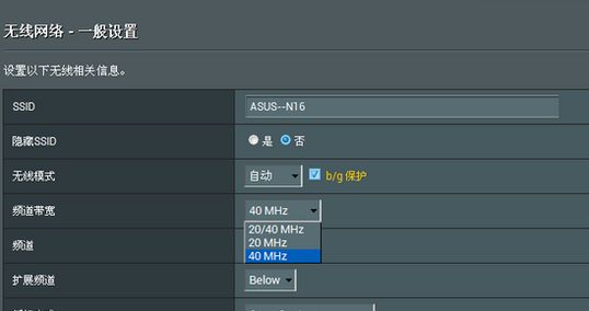

1,在浏览器里输入路由器IP地址,192.168.1.1大多数默认是它。账号密码默认是admin。
2,找到无线设置下的'基本设置。
3,开启wds功能。
4,点击下面的扫描。
5,由图中可以看出,3信道信号最强,11、6信道最多,这三个不要选择,设置为其他数字的信道为佳,最好相差2个信道,我这里可以设置8,9信道网络连接速度最好。
6,点击返回,在无线设置里修改信道吧,最好选用40Mhz带宽,重启路由会有惊喜的。ps:20Mhz覆盖范围广,速度慢一些,40Mhz覆盖范围窄,不过速度快。

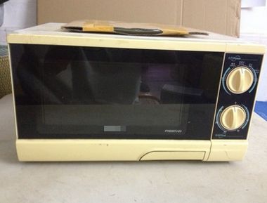

方法三:远离干扰
无线路由器放置的位置周围一定不要存在干扰无线路由器信号的设备。如电磁炉、电视机等接收电磁波信号的设备。尤其是微波炉,因为生活中常用的微波炉是工作在2.4GHz频率下。
