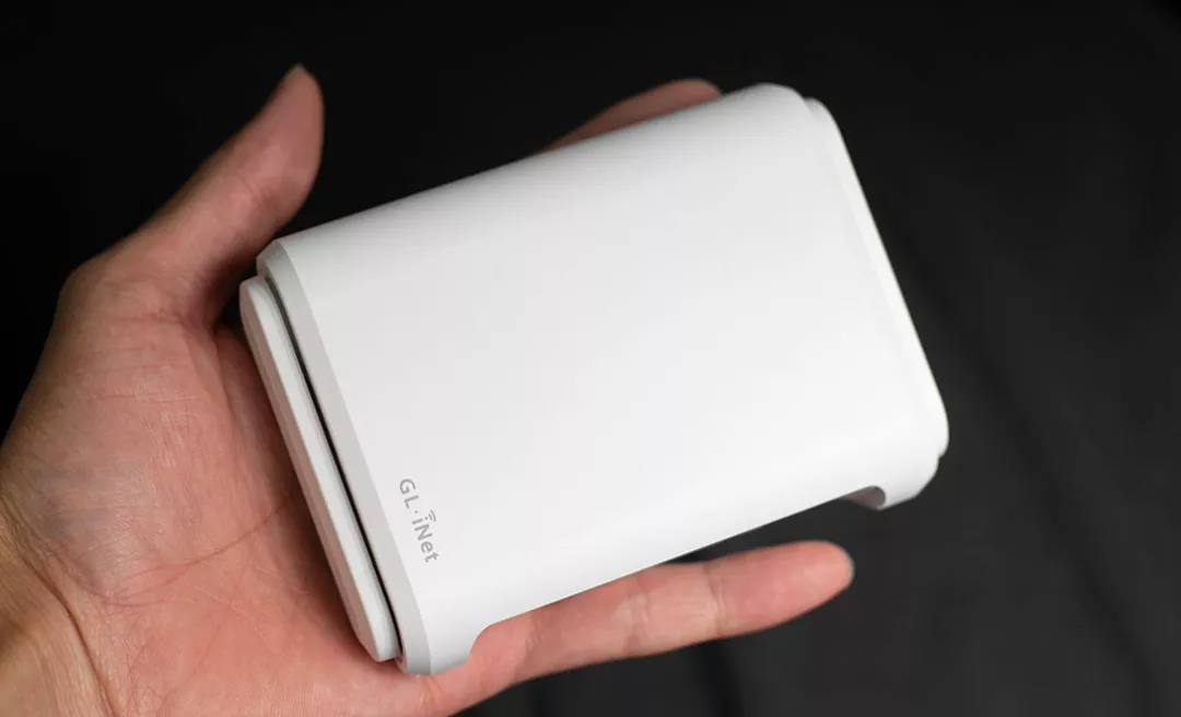

今天来开箱体验一款超超级迷你和小巧的路由器,广联智能的GL.iNet SFT1200路由器,它搭载了OpenWRT系统,可以随意折腾,体积真的非常小巧,还没巴掌大。

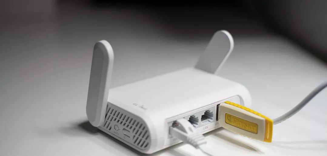

还可插入U盘或USB硬盘,开启文件共享,做为轻量NAS也是没问题的。
小巧便携,不占地方,如果出差党对网络有一定需求,那它可能会比较适合你,话不多说,体验了一段时间,来简单分享一下。开箱一睹为快

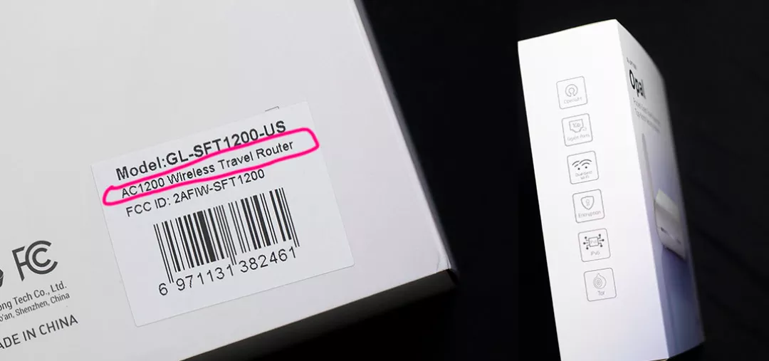

简约的外包装,全英文,包装外部已经写了型号『GL-SFT1200』,中文品牌名为广联智通。
这款路由器主打小巧便携,在背面包装也写着『Travel Router』,意为旅行路由器,型号为:GL-SFT1200。
包装侧面写了主要参数和卖点:搭载OpenWRT系统、3个千兆网口、2.4G+5G双频无线、支持ipv6。

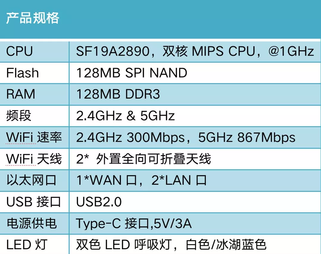

CPU是国产矽昌通信的SF19A2890,双核四处理器,主频达到了1GHz,128MB存储,128MB内存,支持双频无线,2.4G速度300Mbps,5G速度最高可达867Mbps,3千兆网口,Type-C供电,一个USB 2.0接口。

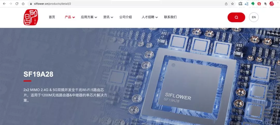

一般处理器不是MTK就是高通,博通之类的,说真的,国产的路由器芯片我还是第一次使用,支持国产。
还自带了Uboot,可刷第三方固件,号称刷不死,折腾方案挺多的,就看后期第三方固件适配情况了。
稍微了解了下,WiFi路由器芯片市场,国产厂商除了华为海思以外,就只有初创公司矽昌通信了,感觉很强,去官网看了下,有相关的介绍。国产芯加持,也算是一大亮点了。

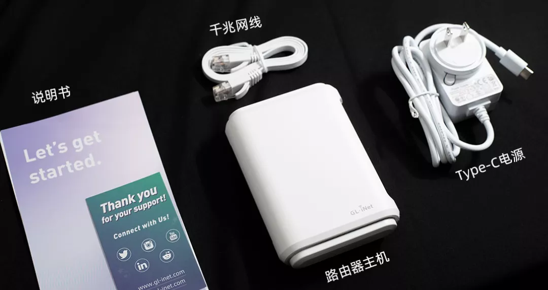

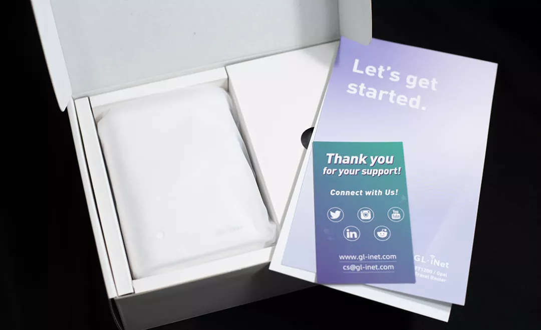

拆开包装,里面包含几张说明书、路由器主机、配件盒。
包含的所有东西如下,说明书、千兆网线x1、Type-C电源、路由器主机。
和电源一比较就知道这款路由器体积是很小的了,包括路由器主机和配件全是白色的,白色比较百搭。

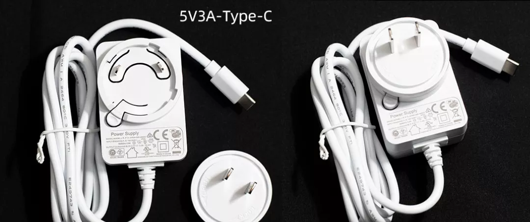

电源是5V3A的Type-C接口,插头可拆卸下来的,装上去如右图,这样设计应该是方便更换各种插头。

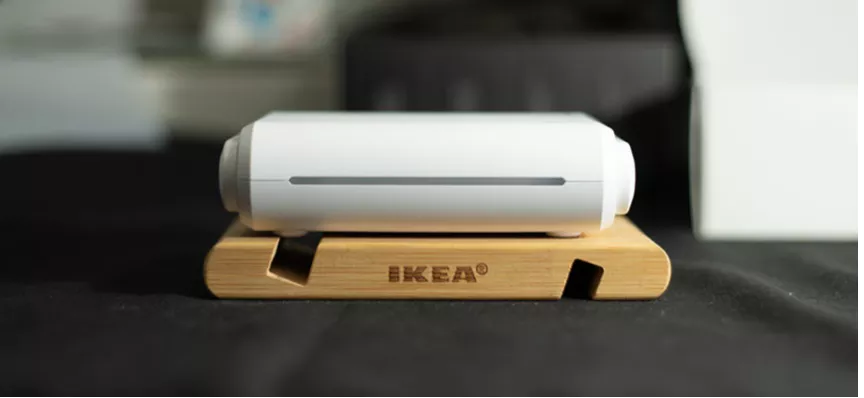

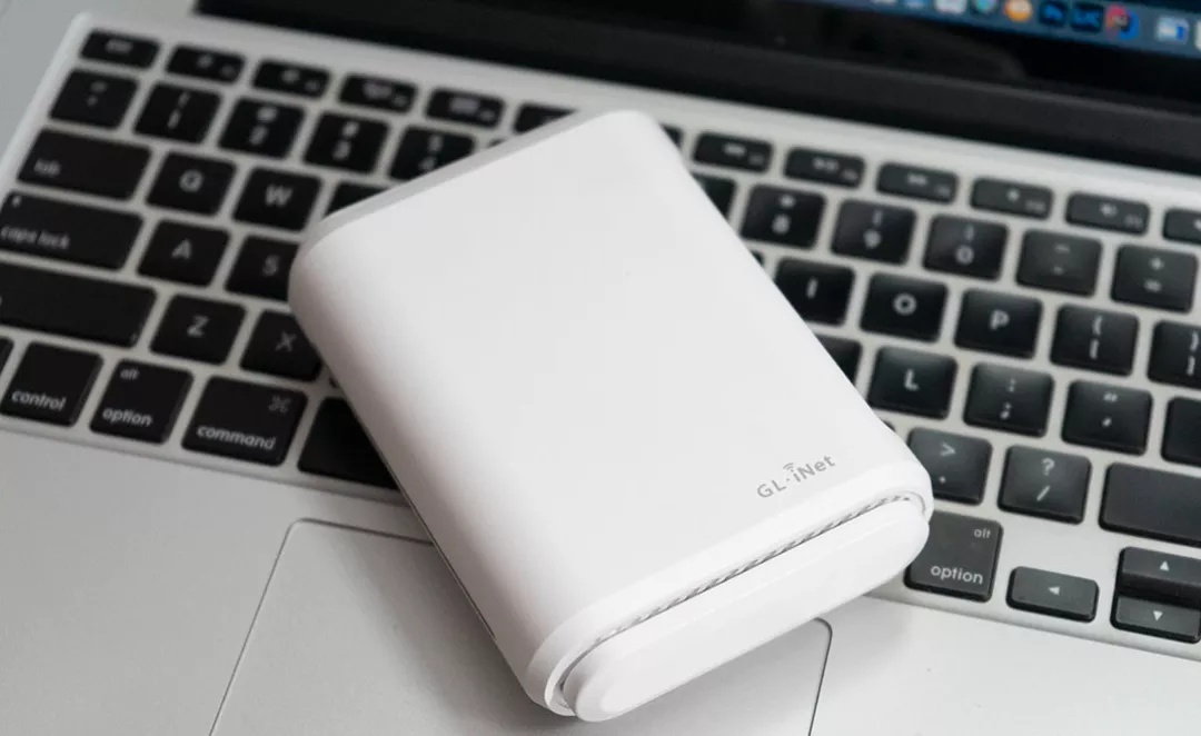

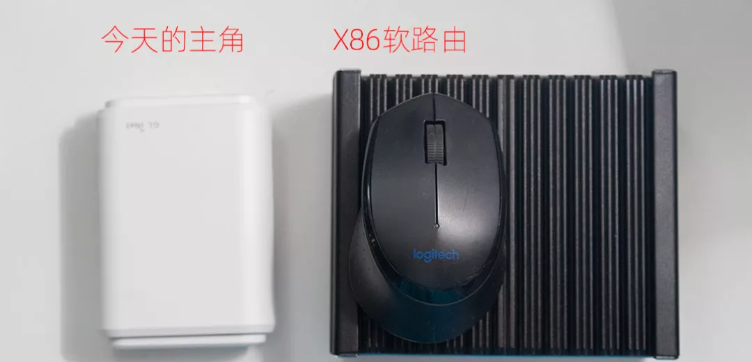

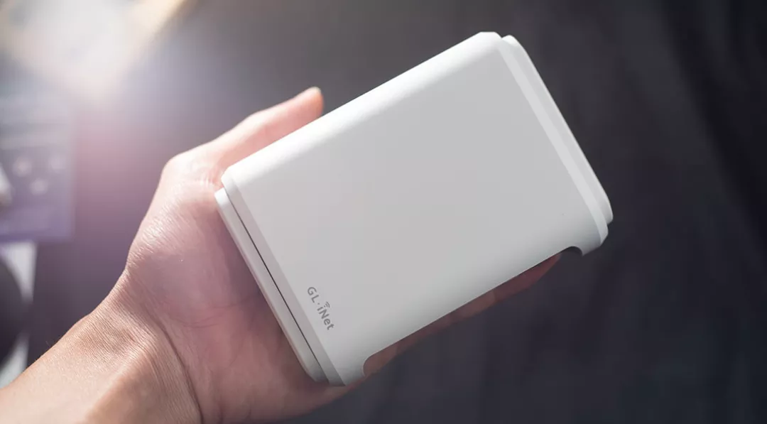

GL-SFT1200路由器顶部只有GL.iNet品牌LOGO,没其它多余元素,它的体积真的很小,基本手都比它要大不少,比普通钱包也要小,可以很方便放进口袋,整体做工还是不错的,玩了一圈,没发现工艺有什么问题。

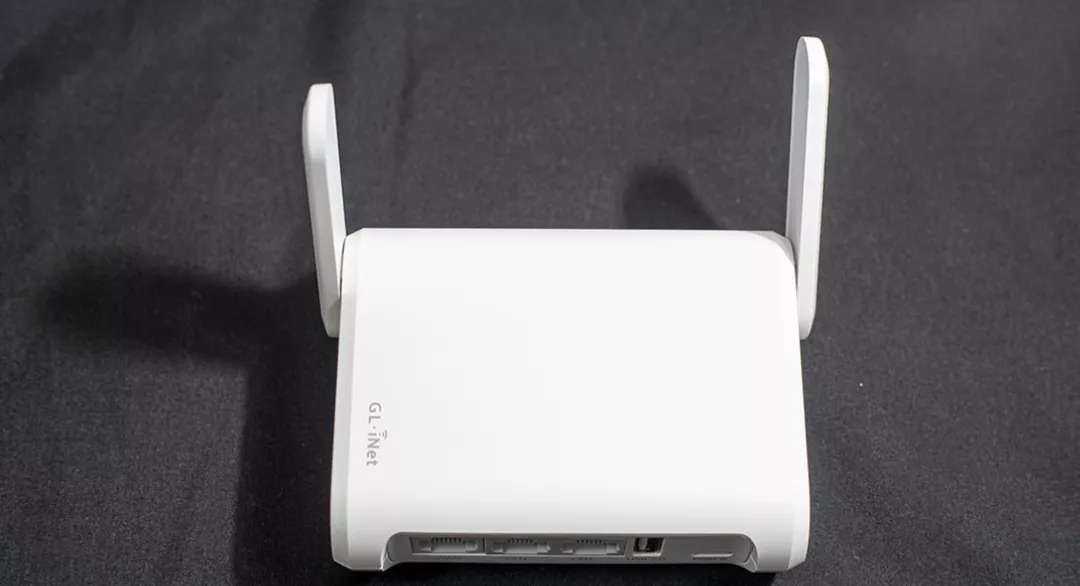

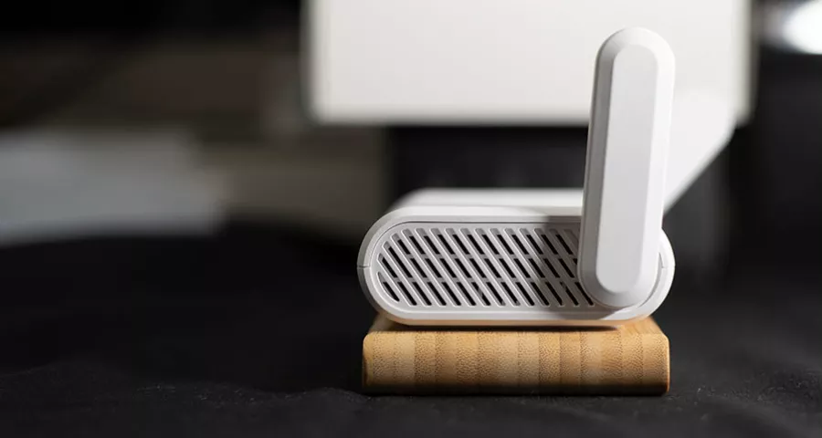

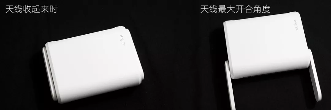

路由器两侧是天线,可以进行收合,收起来时方便收纳,打开时可以增加信号覆盖,右图是天线最大开合角度。
任君开合。

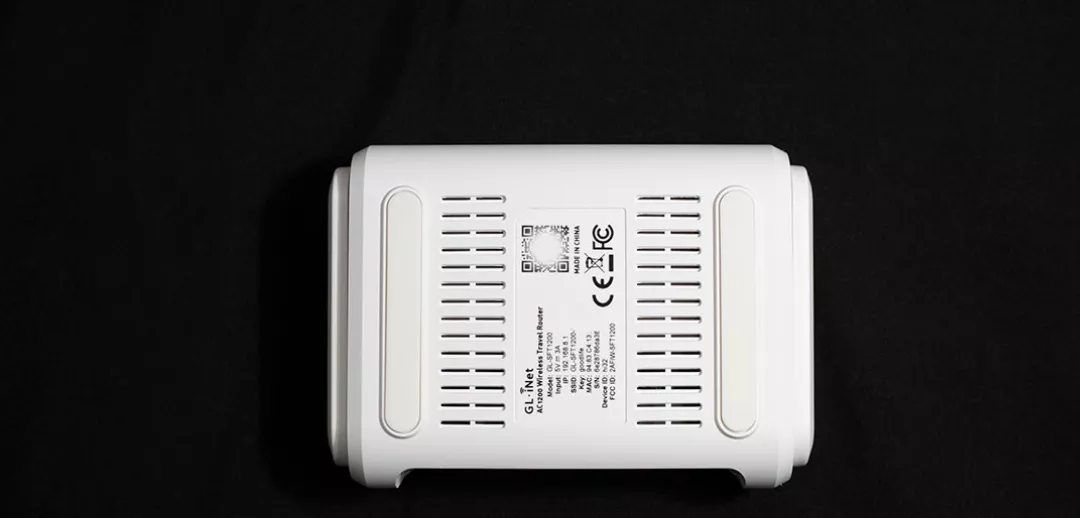

路由器底部有脚垫,放桌子上可以增加摩擦力,还可以减震作用,有许多镂空的散热孔,并且贴了路由器的关键参数等,包括无线信号和默认密码。

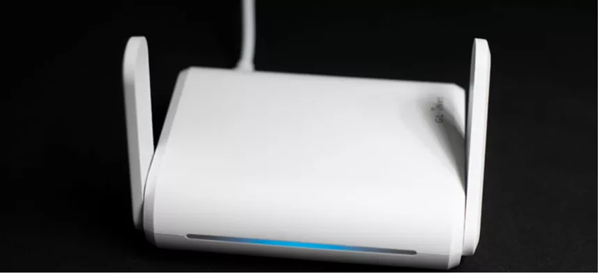

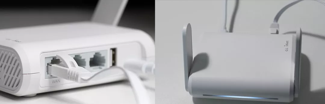

路由器正面的长条是LED状态灯,可以显示路由器运行状态,正常运行时淡淡的白光,很柔和的光线。

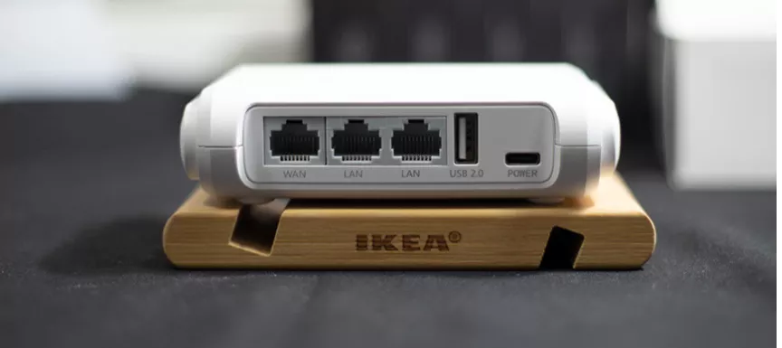

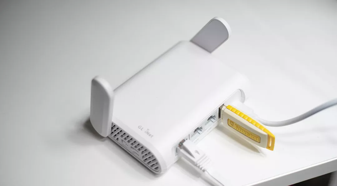

背面是3个千兆网口,一个USB 2.0接口,可惜了,如果是3.0就完美了,最右侧就是Type-C供电口了,电源接口好评,非常主流的接口,可以和手机的线通用。

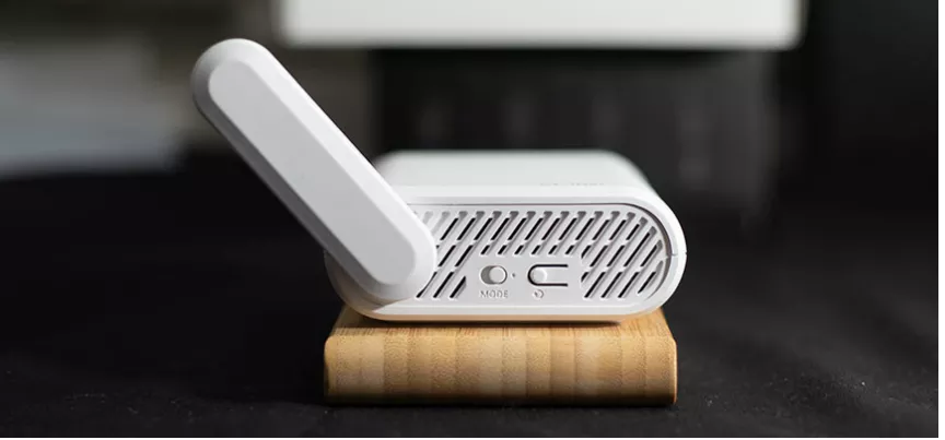

右侧是MODE模式切换按钮和重置按钮,同样做了镂空处理,兼顾散热和美观性。
左侧就没什么按钮之类的了,整体机身按钮不多。
插电开机,刚开机时是淡蓝色的灯。
接上宽带线到WAN口,白灯亮起说明就联网了。搭载系统:OpenWRT初上手

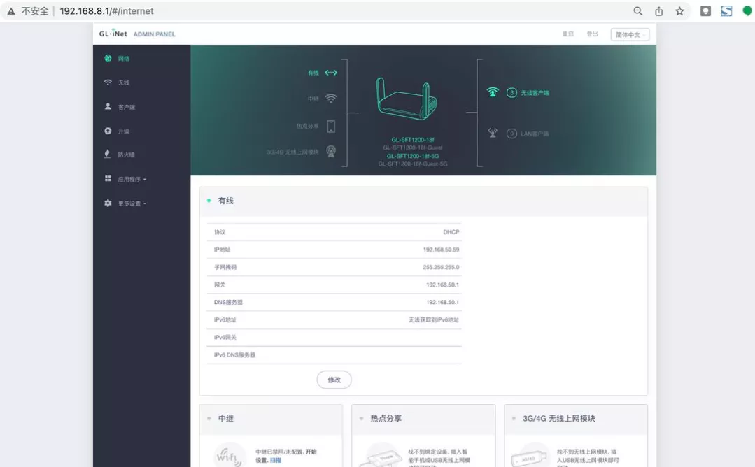

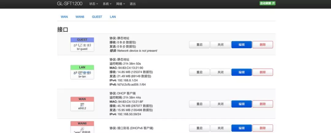

开机接上WAN口,连接GL-SFT1200开头的无线信号,默认密码是goodlife,浏览器输入192.168.8.1即可进入路由器管理后台,初次需要设置密码,按需设置即可,成功登录后,后台界面如图。

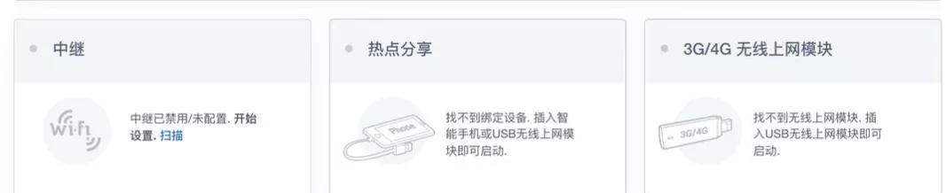

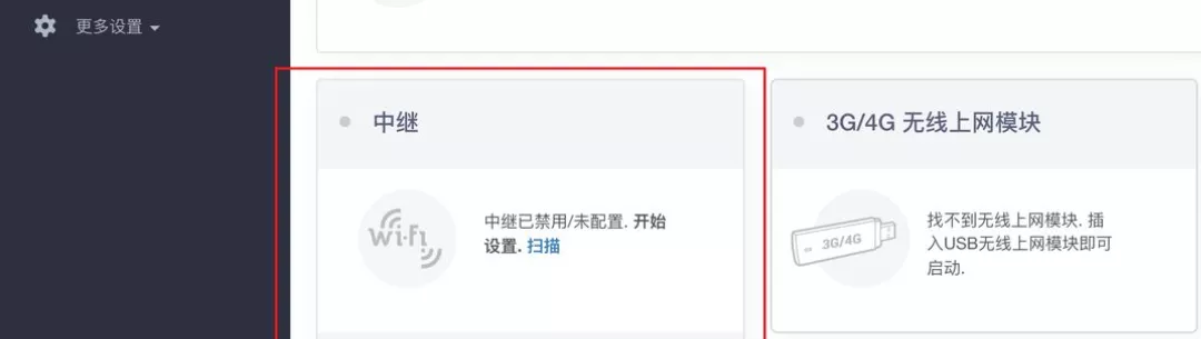

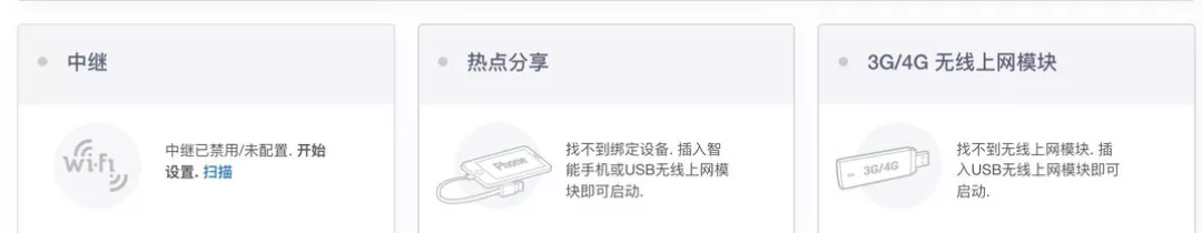

通过底部提示可发现,GL-SFT1200除了支持有线联网之外,还支持中继、热点分享和3/4G无线上网模块。
中继:可以的话可以让路由器连接一个无线信号,达到转发和增强信号、加大覆盖范围的作用,和mesh作用差不多,但mesh更好。
热点分享:手机打开热点,通过USB线和路由器的USB口连接,达到发射手机热点网络的作用,也比手机热点覆盖要强,在一些比较大的办公室或房子会有用。
3/4G无线上网模块:和前面热点分享差不多,一些4G网卡是有USB接口的,可以插到SFT1200的USB接口中,达到联网目的。

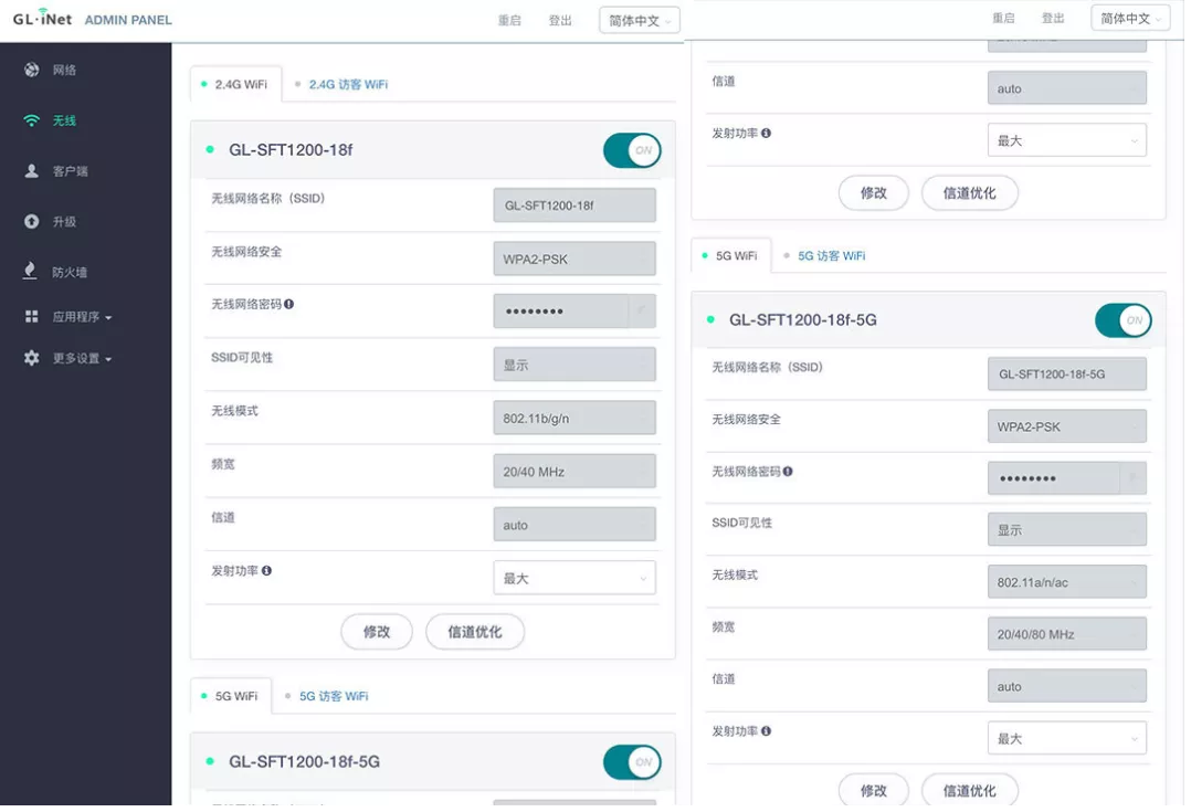

无线提供了2.4G和5G无线频段,并且每个频段都有提供访客WIFI。

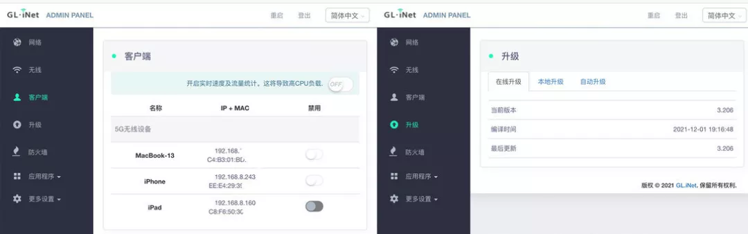

『客户端』则显示了目前连接到路由器的设备,『升级』处则可更新系统,最新才发布了新版本,第一时间就更新了。

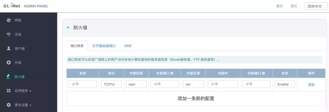

『防火墙』提供了路由基础功能,如端口转发、打开路由器端口、DMZ。

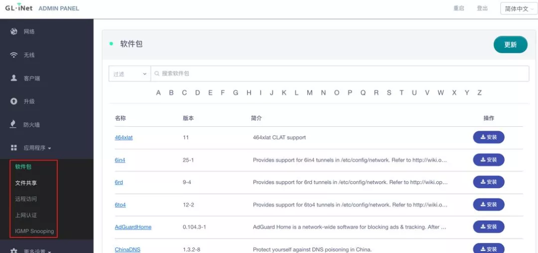

接下来就是『应用程序』了,提供了许多功能,比如软件包,文件共享、远程访问、上网认证等。

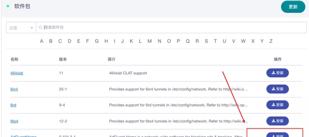

OpenWRT最好玩的就是可以安装各种插件了,这台路由器提供了一键安装方式,基本是小白用户都可以轻松安装,比如常见的广告过滤插件AdGuardHome,点击右边的『安装』按钮即可自动化帮你完成,非常方便,插件介绍后面会讲解一下。
并且安装luci插件,可解锁原生OpenWRT界面,后面在插件部分会细说。

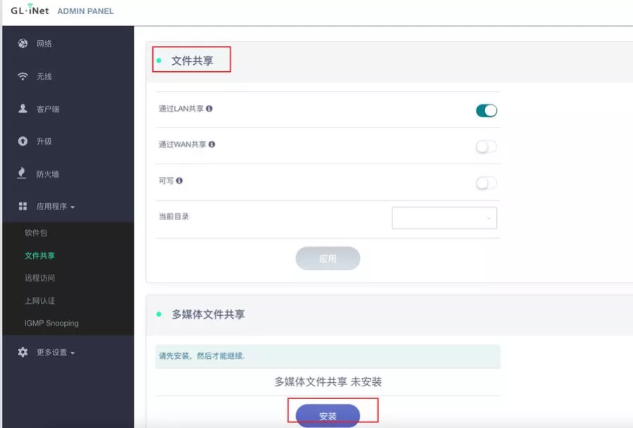

接下来就是『文件共享』功能了,点击安装即可,你可以把U盘或移动硬盘通过USB连接路由器,打开共享功能,在局域网内的所有设备都可以访问这个U盘或硬盘的资料了,当轻量NAS使用也是没问题的,还可以安装下载插件,将下载位置设置为U盘或硬盘,当一个简单的下载机器。

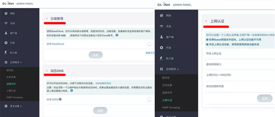

此外还提供了远程访问,可以远程管理路由器,不再仅限于局域网内。还提供了动态DNS,但前提是必须要有公网IP。
上网认证就是你可以设置一个上网认证界面,当用户第一次连接你的Wi-Fi的时候,会在他们的设备上弹出这个界面。

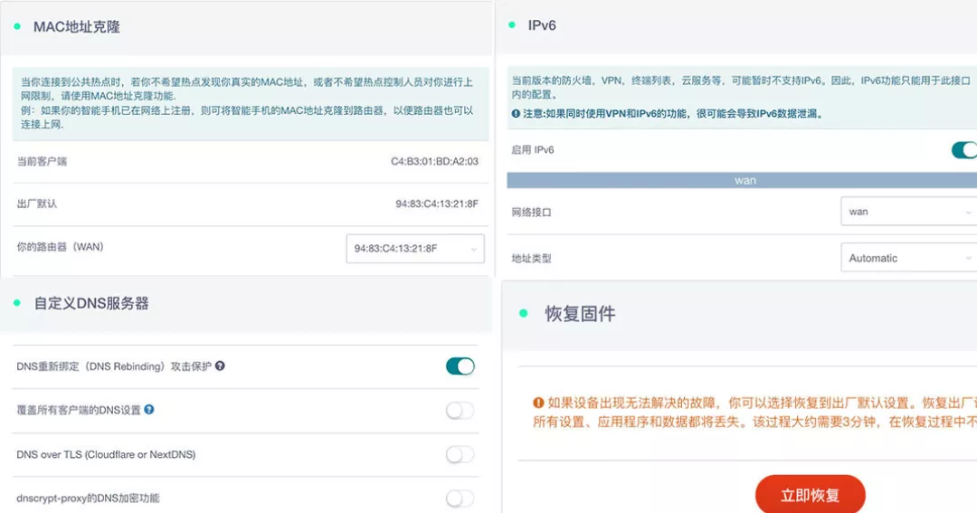

此外还有MAC地址克隆、IPv6、自定义DNS服务器、恢复固件、等功能。

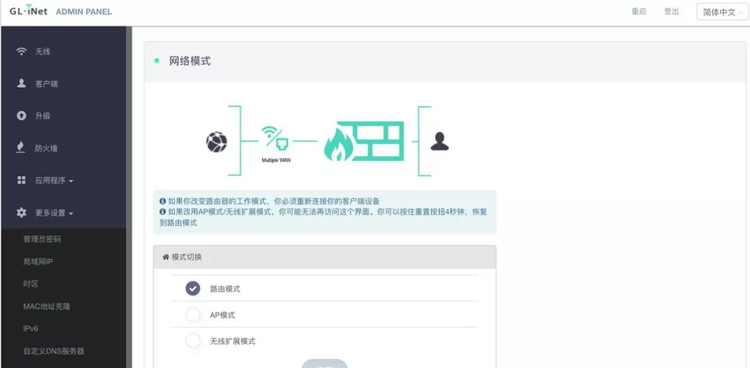

还可以设置网络模式,比如路由模式就是普通有线上网、AP模式、无线扩展即中继模式。来测个速吧

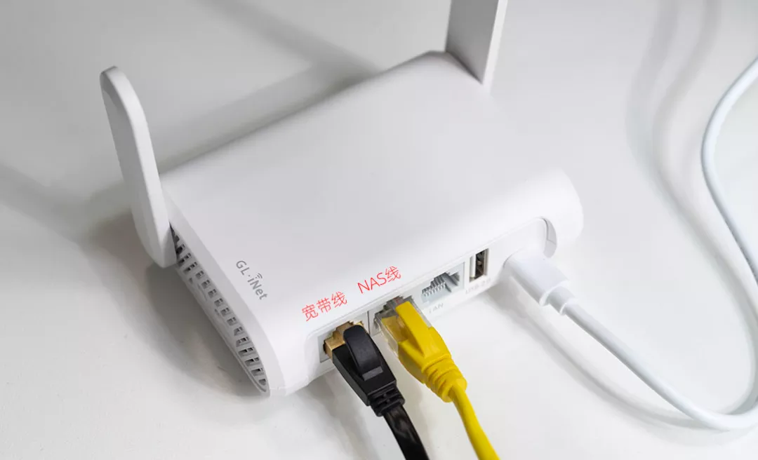

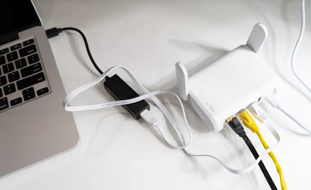

前面介绍完路由器主要界面,下面来测速吧,毕竟路由器用来上网是最基础功能了。我目前宽带是200兆,我把线接到了SFT1200路由器的WAN口中,也把我的群晖NAS接入到它的LAN口中了,下面来测试下宽带速度和内网访问速度吧。
首先来测试宽带速度,我这宽带一直只能跑到250兆左右,包括使用收到其他维修同行的一台千兆梅林路由器也是只能跑出这个速度,所以就以250Mbps宽带为标准。
首先将宽带线连接WAN口,为了方便测试内网拷贝速度,我一并将群晖NAS的线接了上去。

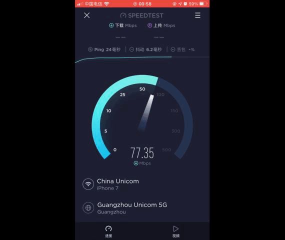

使用手机连接SFT1200路由器发出的无线信号,分别连接2.4G和5G无线进行测速,使用Speedtest测速软件。
5G无线下宽带测速如下,跑出了260Mbps,算是跑满了我这的带宽,这款路由器,保守来说,300Mbps宽带还是轻轻松松的。 225753ujxtqdy6rfj66vyx.gif

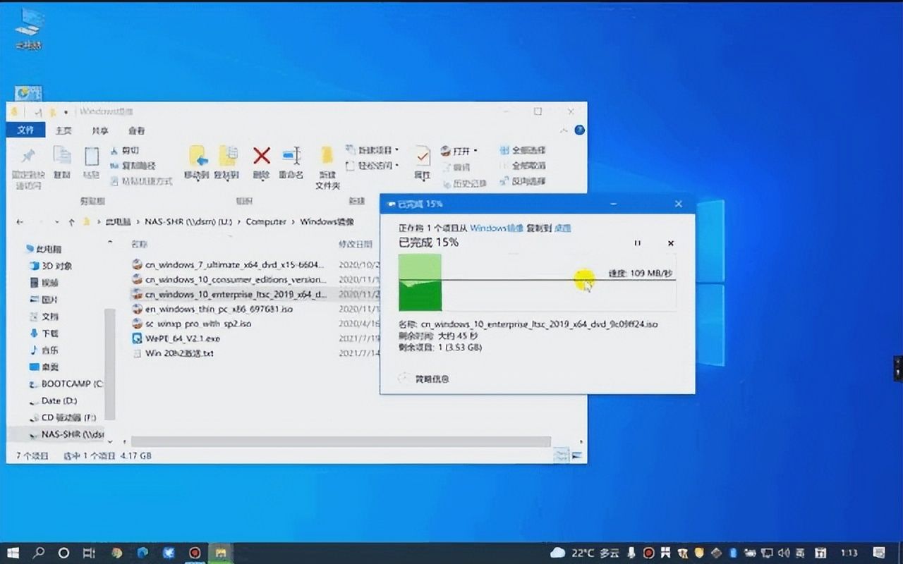

下面测试内网速度,首先是内网有线测速,通过网线和路由器的LAN口连接。

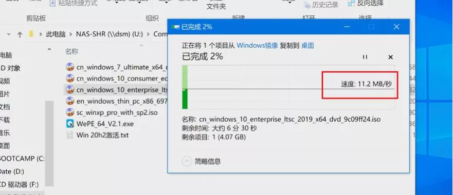

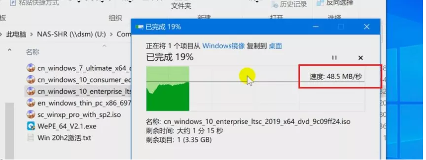

然后测试5G无线下内网拷贝速度,依旧是从NAS中往桌面拷贝文件,速度达到了50MB约400Mbps左右,中规中矩,可满足大部分内网备份资料需求。
2.4G无线下内网速度如图,平均11MB/s,建议平时还是连接5G频段无线比较好,速度相比会快不少。

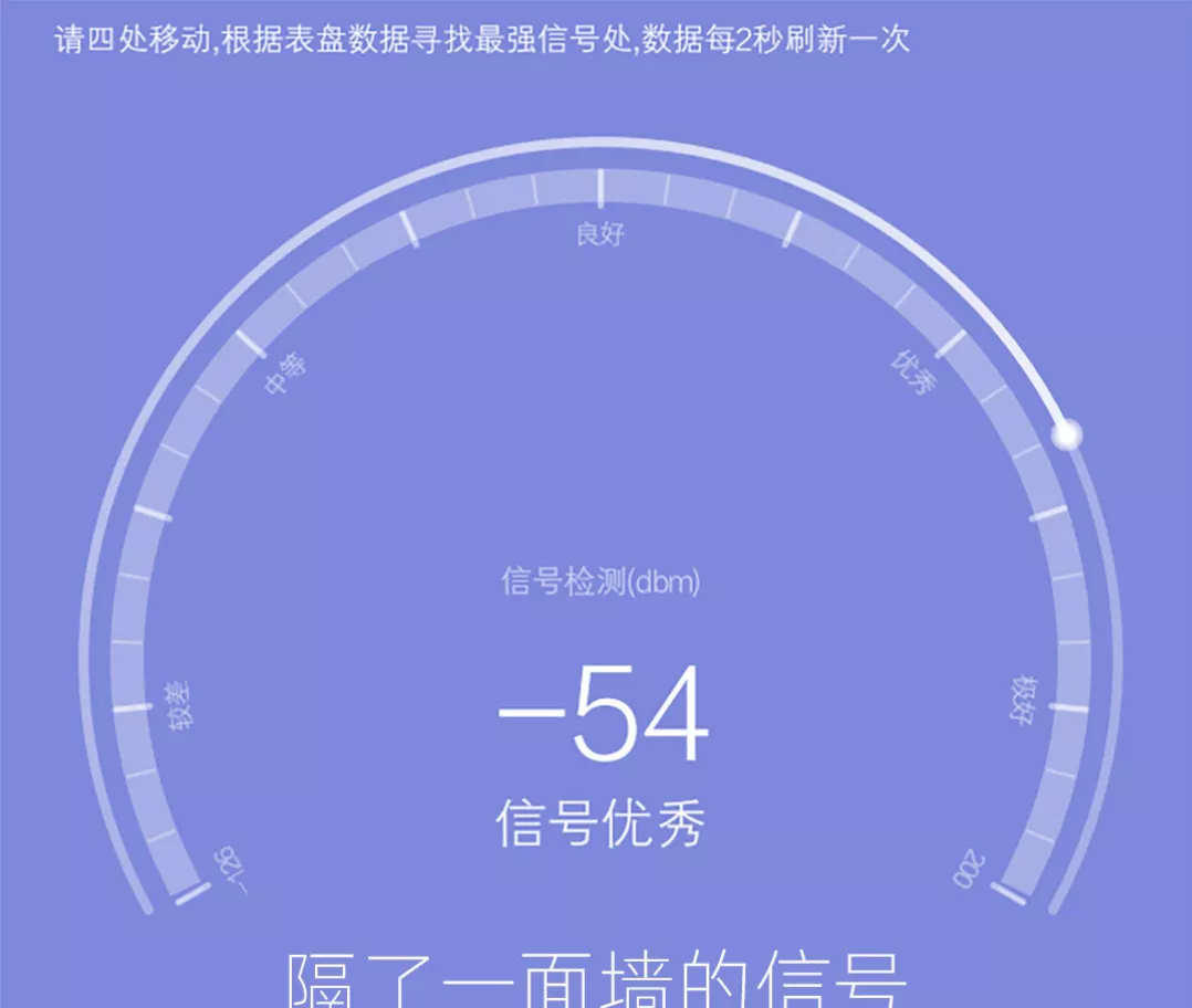

无线信号强度
房子不大,也没什么房屋结构图了,总之在隔了一面墙之后,信号强度还行,穿墙效果还是可以的。特色功能:手机热点分享与无线加强

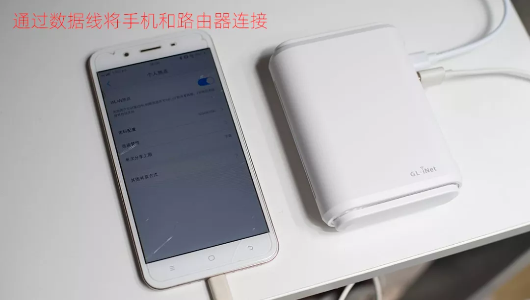

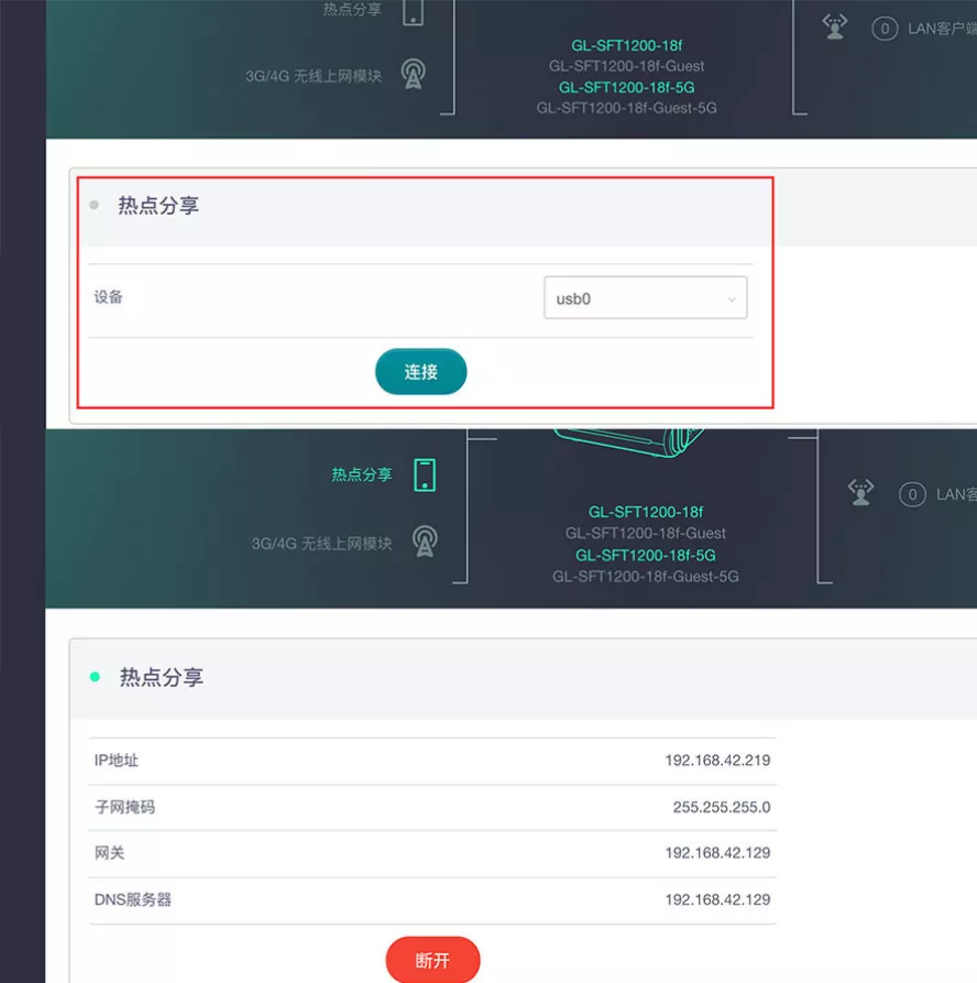

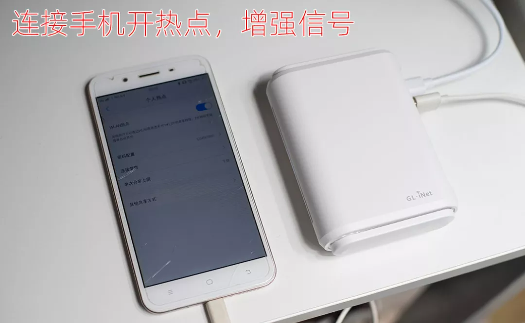

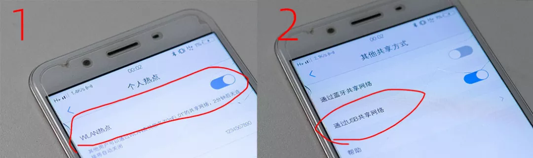

很多场合,有时需要手机来开启热点进行网络共享,但手机自带的无线信号比较弱,稍微远一些可能就连接不上了,在临时办公场合,手机热点还是很重要的,那么如何解决手机热点发出的无线覆盖范围比较小的难点呢,那一样可以借助这台SFT1200来帮你增加,在前面有说到,它支持多种上网方式,要想手机热点覆盖范围更大更强,那就使用它自带的『热点分享』功能。
支持苹果、安卓USB共享。
使用方法很简单,打开你的手机,找到『个人热点』选项,打开,并且有的手机还需要额外打开『通过USB共享网络』选项。
然后使用数据线,将手机和SFT1200路由器的USB接口进行连接,接线后,路由器还能对手机进行充电,然后进入路由器后台。
手机共享热点连接示意
进入后台后,会有个『热点分享』选项,选择『usb0』,然后点击连接。
然后就成功连接手机的热点了,你会看到IP地址之类的,你连接SFT1200的无线信号,就可以联网了。USB接口除了连接手机热点共享外,还有充电功能,再也不用担心手机开热点导致一下子没电,还能增强手机热点的无线信号,真可谓一举两得。

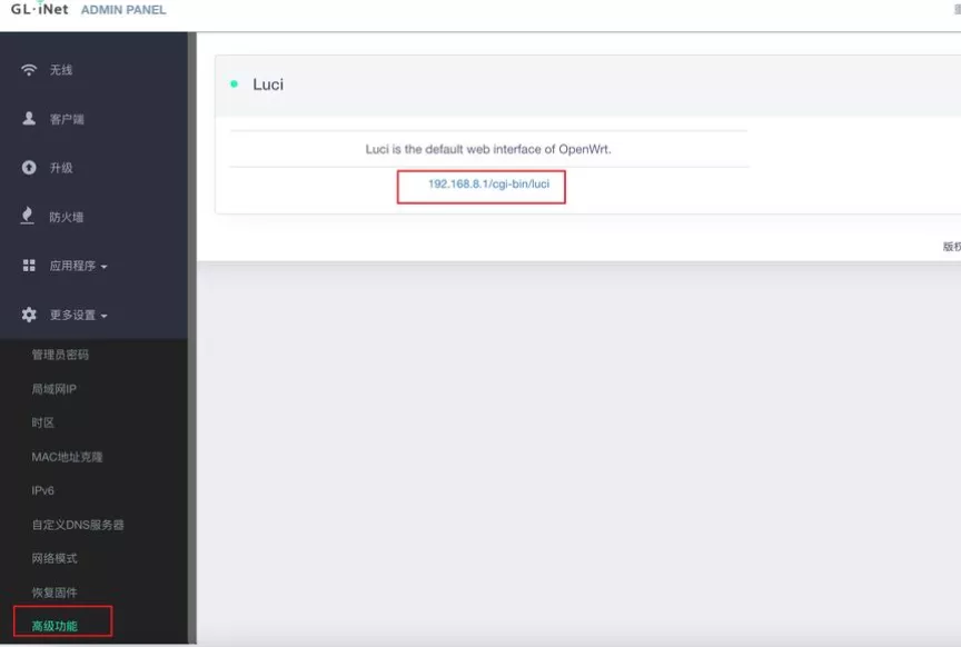

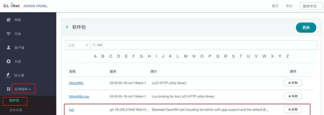

首先第一步,先解锁原生OpenWRT界面,目前路由器系统默认界面是经过二次开发,默认界面比较容易配置和上手,但如果想体验原生OpenWRT界面,就需要在『软件包』处搜索并安装『luci』依赖包,点击一键安装即可。
因为安装完luci后,默认是英文界面,所以大家可以一起搜索『luci-i18n-base-zh-cn』进行安装中文包。
然后点击『更多设置』-『高级功能』,点击界面上的IP即可进行OpenWRT原生界面。

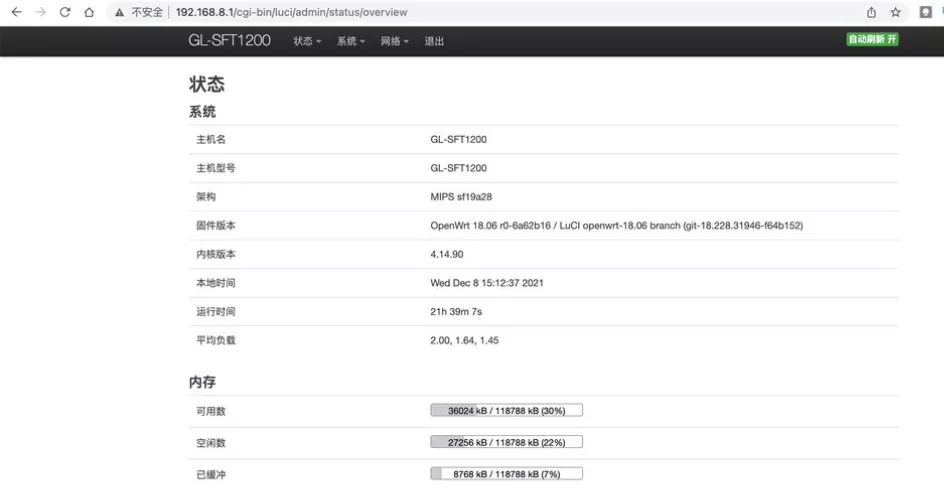

原生界面长这样,登录密码就是你初次设置的路由器密码,如果初次进入显示是英文,可以点击系统-系统-语言和界面,选择中文即可。
这个界面就是原生或者说大家比较熟悉的OpenWRT界面了,原汁原味,没有经过任何修改。
可以发现各种接口设置也是默认帮你配置好了,对于想体验OpenWRT系统的朋友来说很友好,基本不需要怎么操作,就可以轻松把路由器配置起来。
下面来说说OpenWRT系统最好玩的地方,安装插件。GL SFT1200搭载了OpenWRT系统,自然也是支持安装插件的,前面所说的『软件包』处就可以搜索和安装各类插件,基本是一键安装,不需要什么额外命令行之类的。

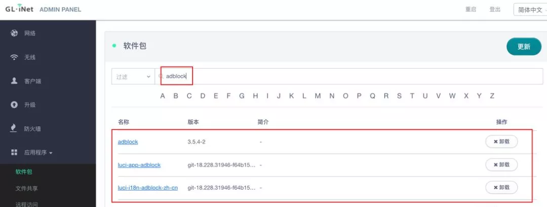

比如去广告插件Adblock,搜索即可看到,依次点击『安装』图中3个依赖,会帮你自动化搞定。
然后可以返回原生OpenWRT后台界面,找到服务-Adblock即可打开。
反正如不懂,可以搜索引擎搜索如OpenWRT安装Adblock之类的,后面加上你想要安装的插件名,都会有提示需要安装哪些ipk或依赖包,按需求安装即可,也可上传ipk包安装。
