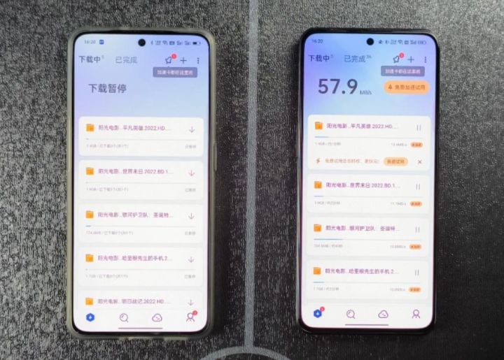

​对比下载速率,分别下载5部相同的电影,电信赠送的光猫一体机下载速度5M左右。相同的资源,网件RAX70的下载速度达到50M左右,是原路由器的十倍,我感觉我以前用了假网线。 网络丢包率,ping什么的,不是专业人士,就不测试了。 004752nml6mshpgddgsomd.jpg

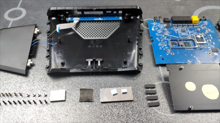

​直接上拆机

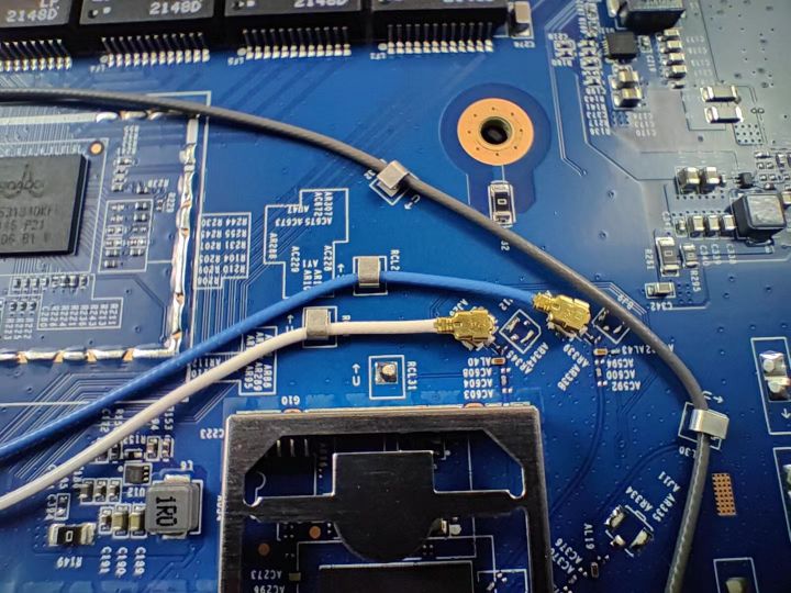

除了侧翼的螺丝,在防滑垫和铭牌下,也都隐藏着一颗螺丝。 取下后盖可以看到,侧翼引出三根射频同轴线,分别对应6根天线。 004752i9lbelfo9dd4gf8g.png

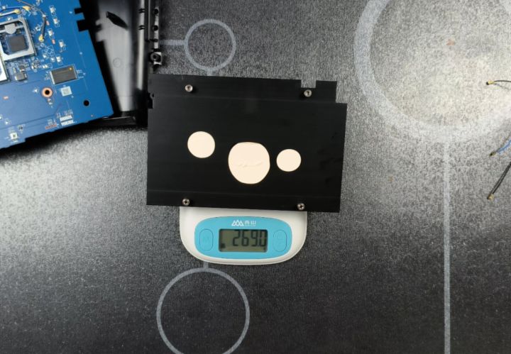

​主板上覆盖一块非常厚实的铝合金散热片,取下主板,用力掰开散热片,我称了一下,足足有260克,比主板还要重。 需要提一下,散热也是路由器的一个关键指标,作为常年开机状态的设备,良好的散热,意味着长久的稳定性。 004753l4f4899fwxwmptu1.jpg

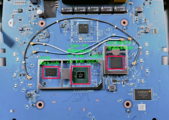

​主板正中央是博通BCM6755,1.5G处理器,集成2.4G和5G芯片。右侧是512兆DDR3L的闪存芯片,右侧是独立的的5G2无线芯片,型号为博通BCM43684。 004753wrvw7zr22mw7jz0v.jpg

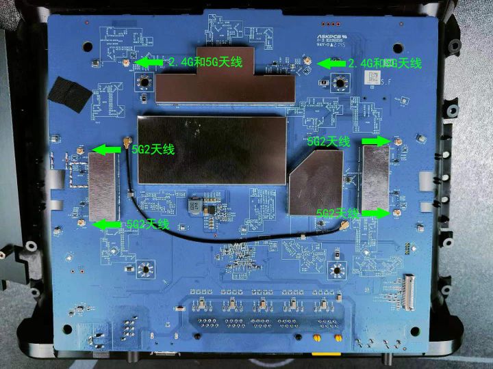

​2.4G和5G频段通过合路器共用一根天线,高频的5G频段通过四个独立的FEM控制着四根天线。可见,网件RAX70非常重视高频5G的信号表现。这样的设置,有利于多设备下,游戏设备的网络稳定。 血泪教训,如果家里是运营商赠送的路由器,一定要换掉,网速提升真的不止一点点。至于网件RAX70是否值得买,朋友不找我要,我肯定不会还他的。
