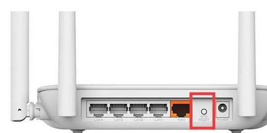

方法一、长按WPS/RESET键重置
在斐讯K2无线路由器的机身上,有一个WPS/RESET按键,如下图所示。
在斐讯K2路由器插上电源适配器的情况下,长按WPS/RESET按键10秒左右的时间,就可以把这台斐讯K2路由器恢复出厂设置了。
注意问题:
需要一直按住WPS/RESET按钮10秒左右的时间不要松开,有些朋友操作的时候,只按了一下WPS/RESET按键,导致恢复出厂设置不成功。

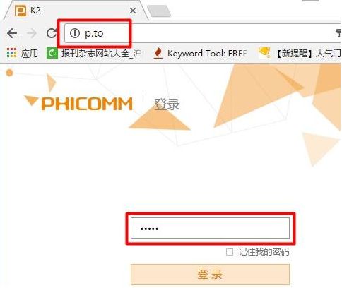

1、在浏览器中输入斐讯K2的设置网址:p.to,打开登录页面——>输入“管理密码”,登录到设置界面。
注意问题:
如果你不知道斐讯K2路由器的管理密码,不能登录到斐讯K2路由器的设置页面,那么将无法使用此种方法来重置斐讯K2路由器了。这时候请使用方法一中介绍的内容,来重置斐讯K2路由器。

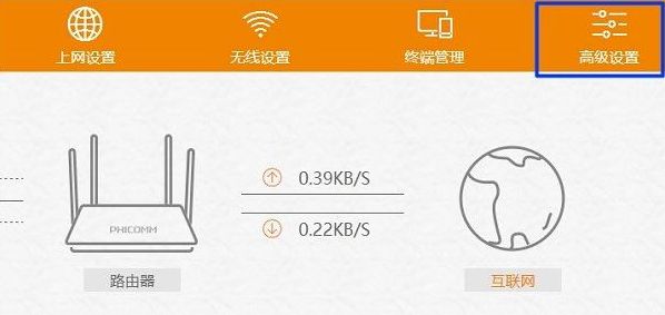

2、点击右上方的“高级设置”选项打开

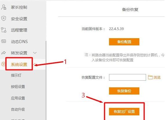

3、点击“系统设置”——>“备份恢复”——>点击右侧界面中的“恢复出厂设置”选项,如下图所示

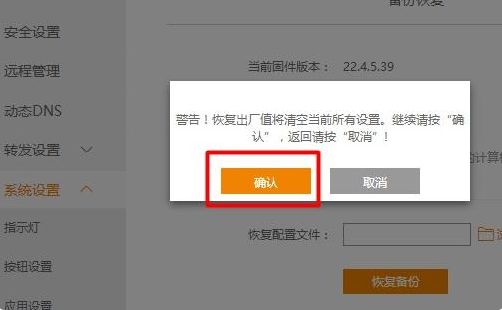

4、在弹出的对话框中点击“确定”,如下图所示

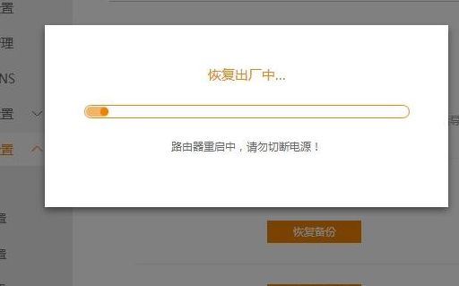

5、然后斐讯K2路由器就会恢复出厂设置了,可以看到恢复出厂设置的进度,如下图。

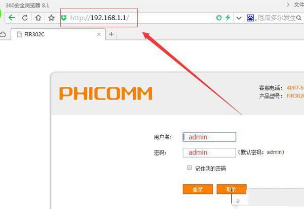

1、在浏览器地址栏中输入:192.168.1.1 并按下回车键——>“用户名”输入:admin——>“密码”输入:admin——>点击“登录”,如下图所示。
输入用户名和密码,登录到斐讯路由器的设置页面
注意问题:
(1)、如果在浏览器中输入192.168.1.1.
(2)、斐讯FIR303C路由器的默认用户名和密码都是:admin。
(3)、如果用admin无法登录,说明之前已经更改了登录密码,需要输入修改后的登录密码,才能登录到FIR303C的设置页面。
(4)、如果不知道修改后的登录密码,请使用方法二来把斐讯路由器恢复出厂设置。

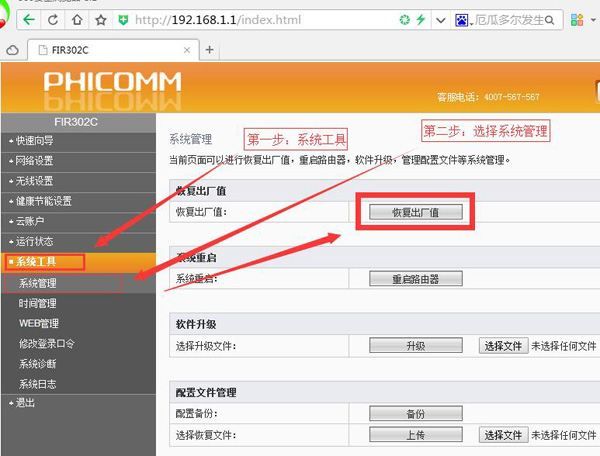

2、点击“系统工具”——>“系统管理”——>“恢复出厂设置”,如下图所示
在斐讯路由器设置页面,恢复出厂设置

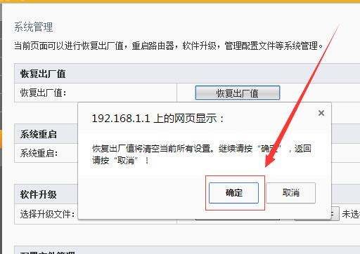

3、在弹出的对话框中,“确定”,如下图所示
在弹出的对话框中,“确定”

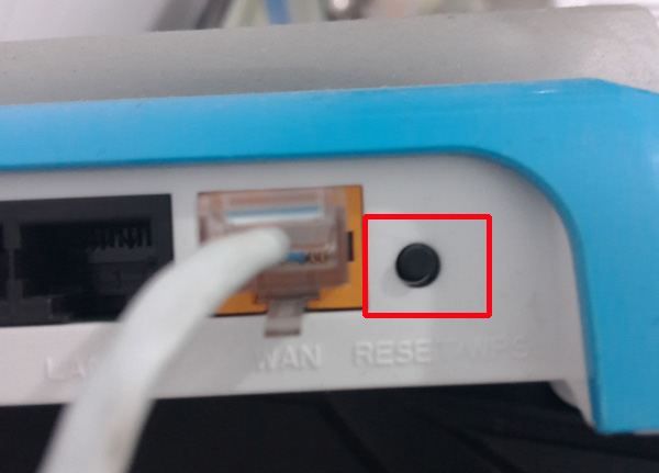

斐讯路由器恢复出厂设置的方法二:
按住复位按钮恢复出厂设置
1、在斐讯路由器的机身上,有一个复位按钮:RESET;请在你自己的斐讯路由器上,找到这个复位按钮。
2、先把斐讯路由器接通电源,然后一直按住复位按钮:RESET不要松开,然后观察斐讯路由器上的指示灯,当所有LAN 口指示灯同时熄灭,并重新闪烁的时候,松开复位按钮即可。这时候表示复位成功,斐讯路由器正常重启。
