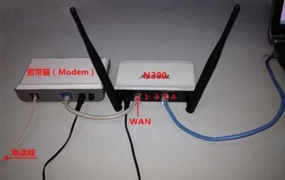

1、路由器WAN口连接问题
(1)无线路由器的WAN口,需要用网线和猫、光猫、宽带入户网线进行连接,如果连接错误则会出现问题。
(2)用以连接路由器和设备的网线有问题。如果去掉路由器后,用网线直接连接电脑和设备后显示已连接,说明网线正常,显示未连接,则网线不正常,需要更换。
