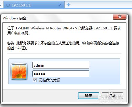

用网线将无线路由器与电脑主机(笔记本)连接起来,在IE浏览器地址栏输入192.168.1.1(无线路由器背面有注明),直接敲一下Enter键,用户名、密码分别输入admin,点击确定

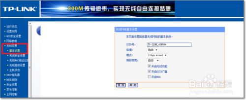

在TP-LINK界面的左侧,依此选择无线设置-基本设置

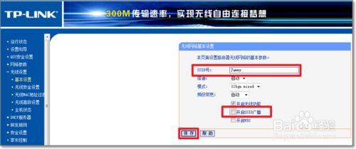

我们可以直接更改原来的SSID号(不更改也可以),将开启SSID广播前面的钩钩去掉,点击保存,点击重启即可隐藏wifi信号

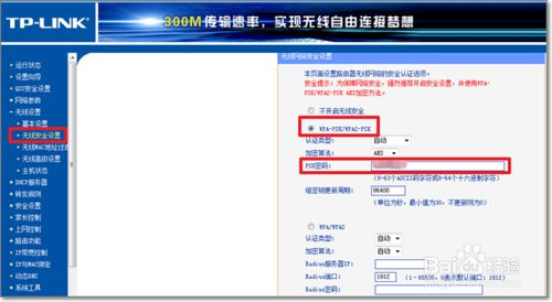

在TP-LINK界面左侧栏目,依此选择无线设置-无线安全设置,在右侧选择WPA-PSK/WPA2-PSK,在PSK密码栏目中,输入英文字母+数字的复杂密码,并牢记下来,点击保存,再点击重启

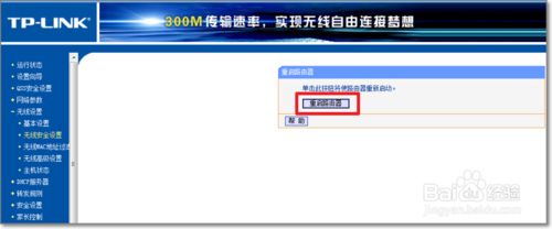

这时系统弹出一个对话框,询问是否重启路由器,直接点击重启路由器即可

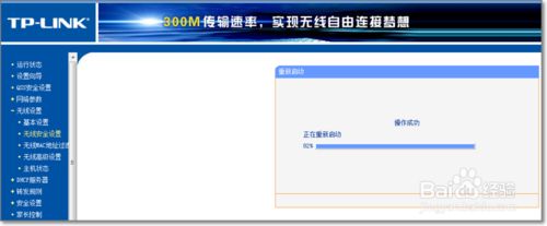

显示操作成功的进度条
