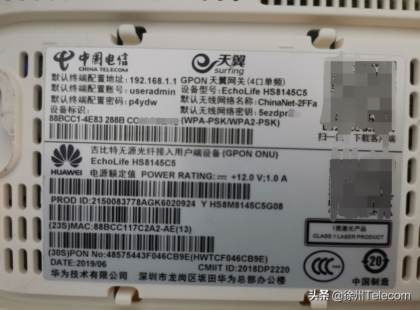

1、一般这种情况下,都是在电信或者移动光钎猫,自带路由且有无线功能的情况下才会出现这种情况,同时具备这两个条件才会出现上述情况~ 004700bvdc7t1otu7yujoj.jpg
华为光钎猫
就是这种,背面标识有默认无线名称和密钥的光钎猫

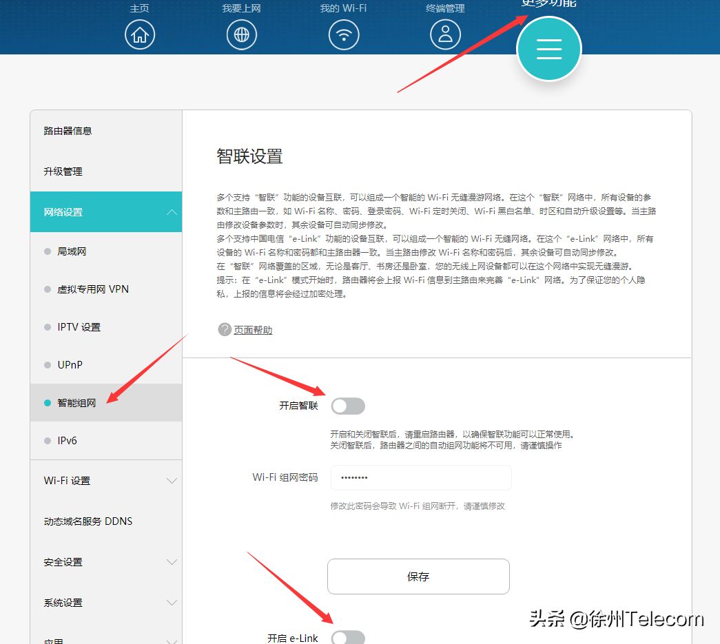

设置界面
以华为路由器为例,进入管理页面,更多功能,智能组网,把开启智联和开启E-Link关掉即可,注:复位路由器以后先关掉这两个功能,再用网线连接猫和路由器
