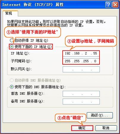

3.如果输入无法登陆,可以配IP
xp系统: 右击网络邻居选择属性--看到无线网络连接再右击选择属性--选择Internet协议(TCP/IP)选项属性(双击也行)---选择使用下面的IP地址--ip地址填写192.168.2.101 --子网掩码填写255.255.255.0--默认网关--192.168.2.1,首选DNS输入8.8.8.8,点击确定,无线网络连接属性的对话框也点击确定。
win7系统:右击网络图标选择属性--点击打开网络与共享中心---点击更改适配器设置--再右击本地连接选择属性---选择协议版本4属性(双击也行)---选择使用下面的IP地址--ip地址填写192.168.2.101 --子网掩码填写255.255.255.0--默认网关--192.168.2.1,首选DNS输入8.8.8.8,点击确定,无线网络连接属性的对话框也点击确定。

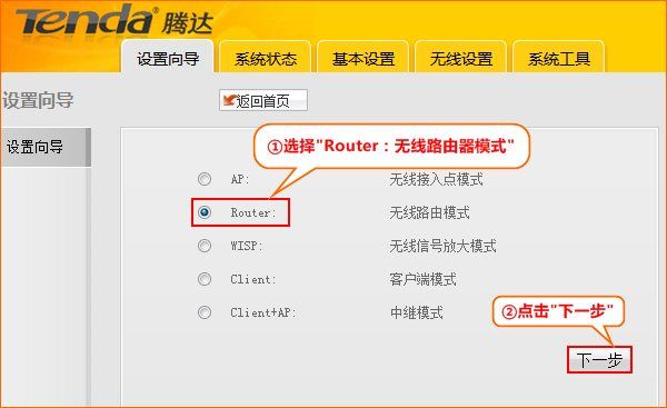

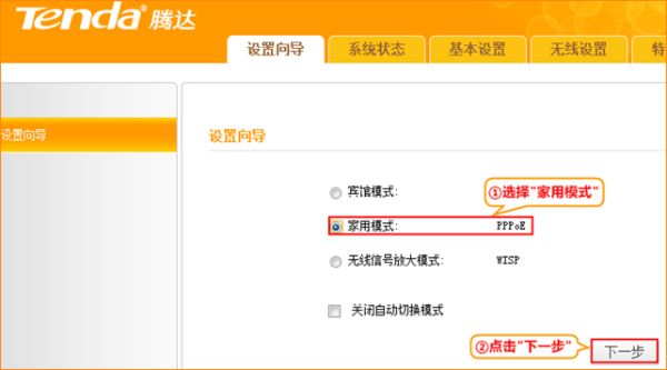

4.5种模式的A6如果是要设置上网,选择无线路由模式,如果是要做信号放大,选择“无线信号放大模式”
3种模式的A6,如果不用路由器需要拨号上网的,选择家用模式,如果不需要拨号就可以上网的选择宾馆模式,需要与其他路由器无线中继的,选择信号放大模式

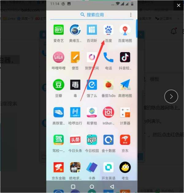

2、然后在手机上找到并打开浏览器,如以下图红色箭头所指处的百度浏览器为例演示。

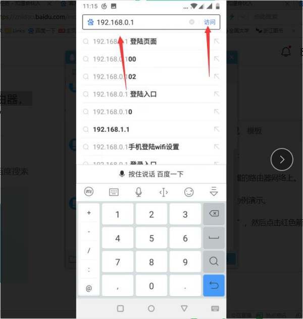

3、接下来在浏览器的搜索栏中输入腾达路由器网址“192.168.0.1”,然后点击红色箭头所指处的“访问”。

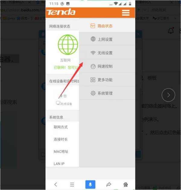

4、接下来就可以进入到路由器的设置页面了,点击页面右上方红色箭头所指处的设置,然后在弹出的列表中就可以对路由器进行设置了。
