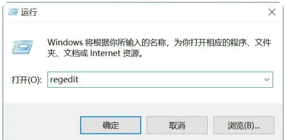

1、win10自动更新关闭方法,按快捷键win+R,然后输入“regedit”命令。

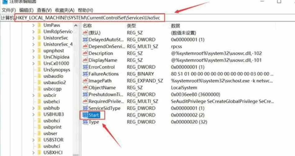

2、进入注册表编辑器后,依次找到 [HKEY_LOCAL_MACHINE\SYSTEM\CurrentControlSet\Services\UsoSvc]。然后找到“Start”。 074727no075qynnz5nse5v.png

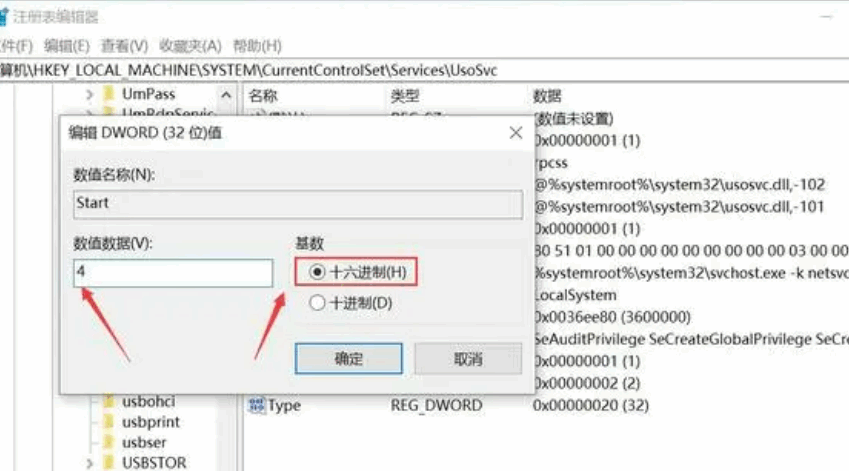

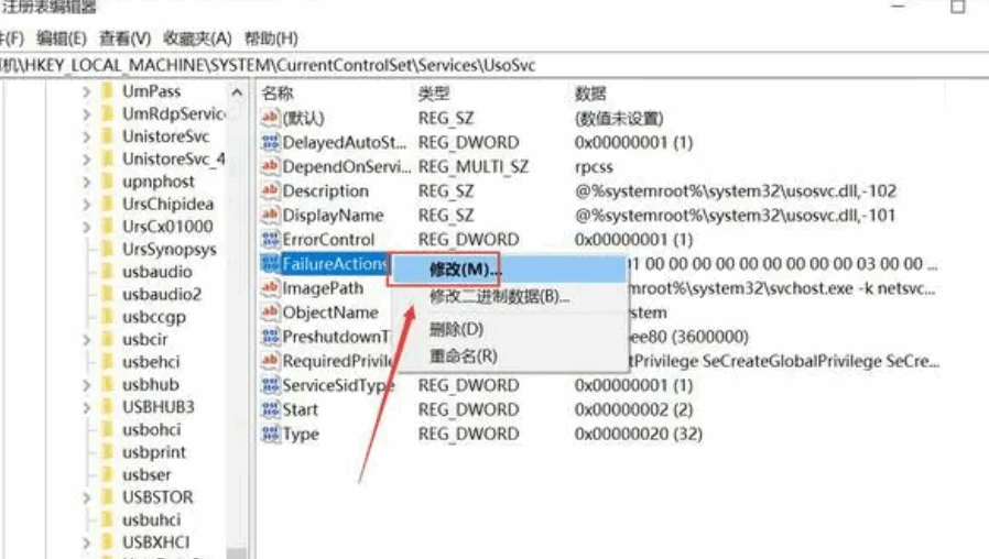

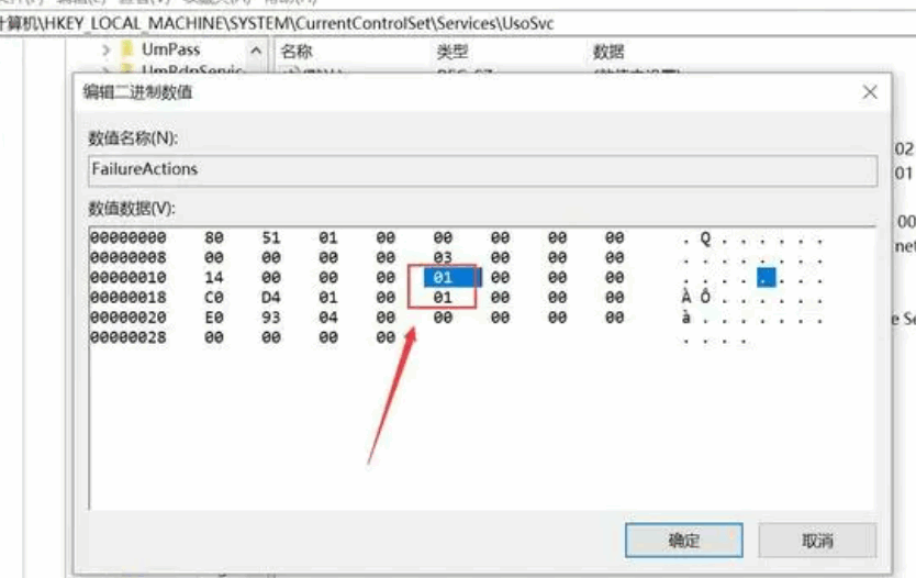

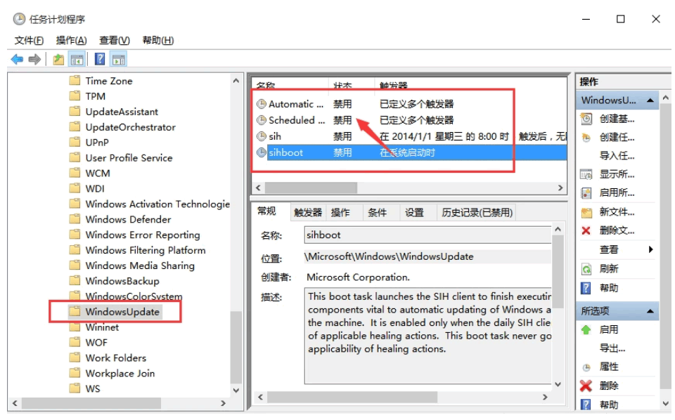

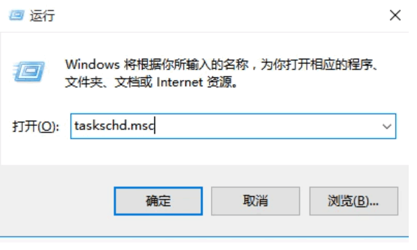

1、同时按下 Win + R 组合快捷键打开““运行”窗口,输入“taskschd.msc”,并点击下方的“确定”打开任务计划程序。
2、在任务计划程序的设置界面,依次展开 任务计划程序库 -》 Microsoft -》 Windows -》 WindowsUpdate,把里面的项目都设置为 [ 禁用 ] 即可。
