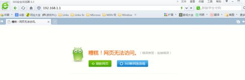

一、路由器网址进不去打不开怎么办
路由器是连接两个或多个网络的硬件设备,在网络间起网关的作用,是读取每一个数据包中的地址然后决定如何传送的专用智能性的网络设备。下面为大家带来路由器网址进不去打不开怎么办,快来看看吧。
  首先查看ping192.168.1.1
先在电脑屏幕左下方点击“开始”,在下方的'红框中输入ping192.168.1.1.也可以直接按win(键盘左下角那个有个windos图标的键)+R。然后在弹出的窗口中输入ping192.168.1.1,然后按回车键。
做了上面的步骤后,就会弹出ping192.168.1.1结果,看那个Request time out(查询超时),还有就是sent和lost,sent表示你发送数据,lost表示丢失了数据,至少lost要比sent少才有可能接通,像这种情况就是没有ping通。如果没有这些,说明你的ping通了,那就是ip设置的问题了。

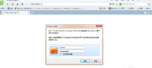

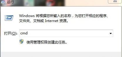

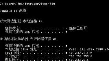

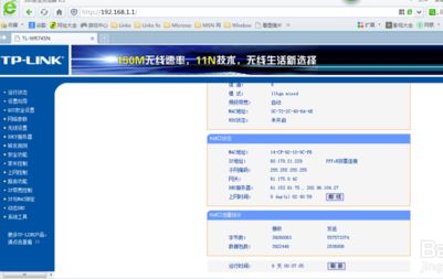

1.打开IE或者其他浏览器,在地址栏中输入路由器的LAN口IP地址,LAN口IP地址一般写在路由器背后的标签上,或者也可以通过同时按下”windows键+R键“,打开“运行”对话框,输入“cmd",回车打开命令提示符对话框,输入”ipconfig“,查看网关地址,网关地址即是路由器的LAN口IP地址。
2.回车后,就会弹出路由器登入对话框,输入登录用户名和密码回车,登入路由器界面。

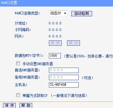

3.通过路由器的”运行状态“查看路由器的WAN口IP,如果WAN口未连接说明路由器的端口插错了,应该将猫上LAN口的网线连接到路由器的WAN口。
4.如果网线正确接到猫和路由器的端口,”运行状态“信息出现如下情况那么说明路由器获取公网IP的方式没有选择正确。

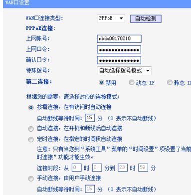

5.选择pppoe拨号,自动连接,输入正确的宽带账号和口令,并保存。
