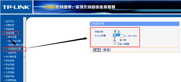

二、怎么看路由器的发送无线网的功率

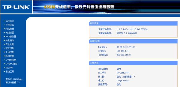

查看无线路由器的发射功率(传输功率)的方法如下:
1、通过电脑浏览器登陆路由器的管理界面。
2、点击右侧状态栏中的无线设置,点击无线高级设置进行查看。
无线路由器的发射功率,国际上规定最大发射功率为20dBm(即100毫瓦),超过20dBm就是不合格产品,一旦查出面临下架,正规厂家一般不会冒这个风险。但实际生产中,由于元器件参数的差异,最后生产出来的无线路由器,其发射功率总有差异,有些是正偏差,有些是负偏差。正偏差的,信号会强些,负偏差的,信号就会弱些,但辐射也会小些。
三、路由器的发射功率怎么调
1.在浏览器上输入192.168.1.1 进入点击高级设置,输入用户名admin及密码admin,登陆无线路由器后台管理页面。2.进入“无线网络”,选择“高级设置”,在其“发射功率”栏里填入适当的发射功率值。3.填写好发射功率,点击“系统管理”进行系统重启。4.重启成功之后,无线路由器将按您刚才填入的发射功率进行工作。如果您正在使用JCG JHR-N916R无线路由器,那么可以马上去试一试路由器功率调节功能。如果您使用的是其它无线产品,那么赶紧查看一下有没有功率调节功能,调节适当发射功率,避免辐射,安全使用无线网络。
