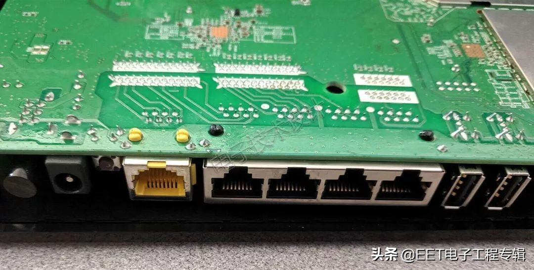

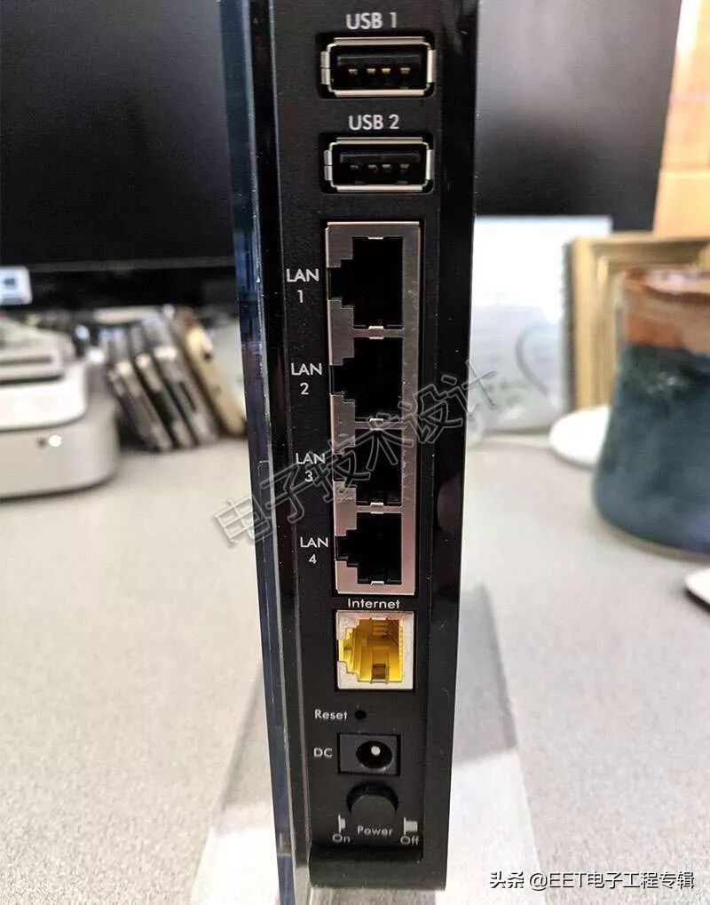

如图1所示,这款路由器背面从上至下共有2个USB2连接器、4个LAN端口和1个WAN以太网口(均具有GbE能力),还有一个凹进的硬件复位按钮、12VDC输入插孔以及电源开关按钮。
图1:路由器背面特写。

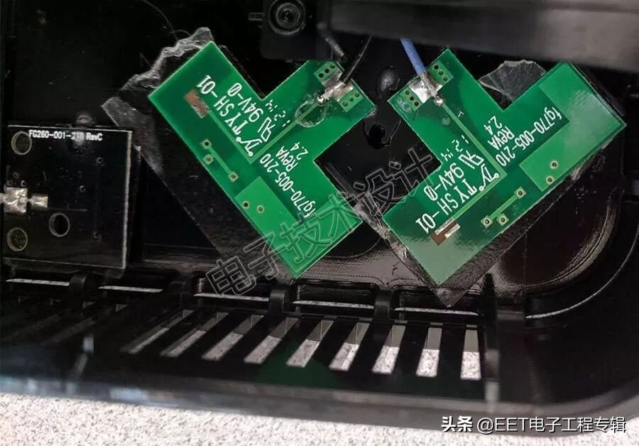

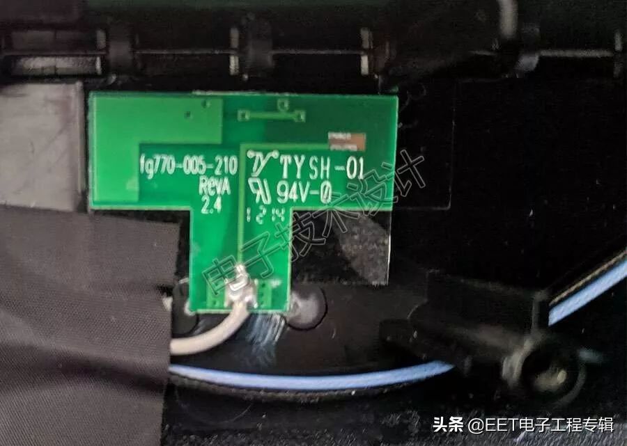

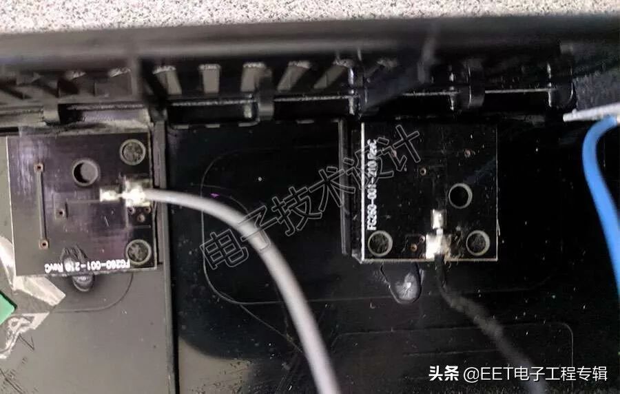

图5可以让我们一窥2.4GHz天线,目前在PCB下方仅部分可见;另一张图是5GHz天线(注意图片拍摄角度不同)。
图5:藏在PCB下面的2.4GHz天线和5GHz天线。

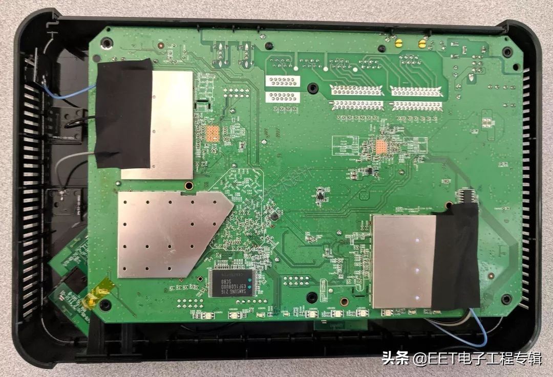

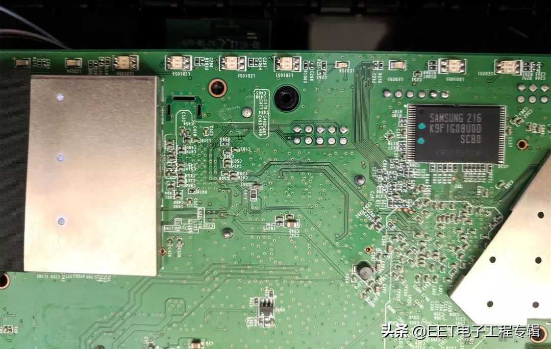

再回过头来看PCB(图6)。其上是前述灯管对应的一排LED,还可以看到载有系统固件的三星K9F1G08U0D-SCB0 1Gb NAND闪存。
图6:PCB上可见到一整排LED,以及三星1Gb NAND闪存。
关注细节的读者可能会注意到,在PCB板的这一侧还有另一个法拉第笼。由于位置靠近NAND闪存,我推测其下是系统处理器,但我必须仔细研究PCB的另一侧,才能确定这个猜测对不对。

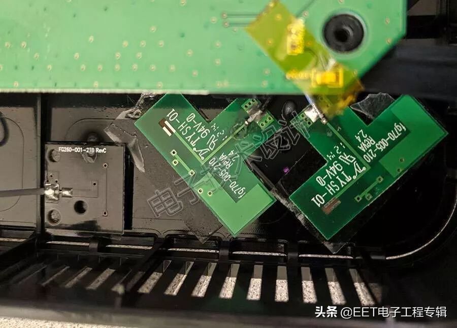

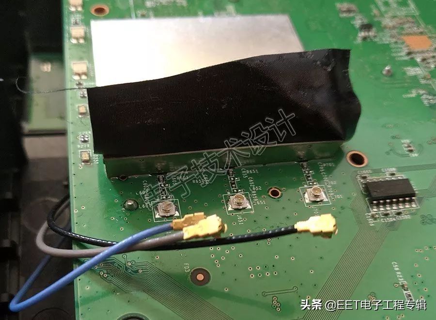

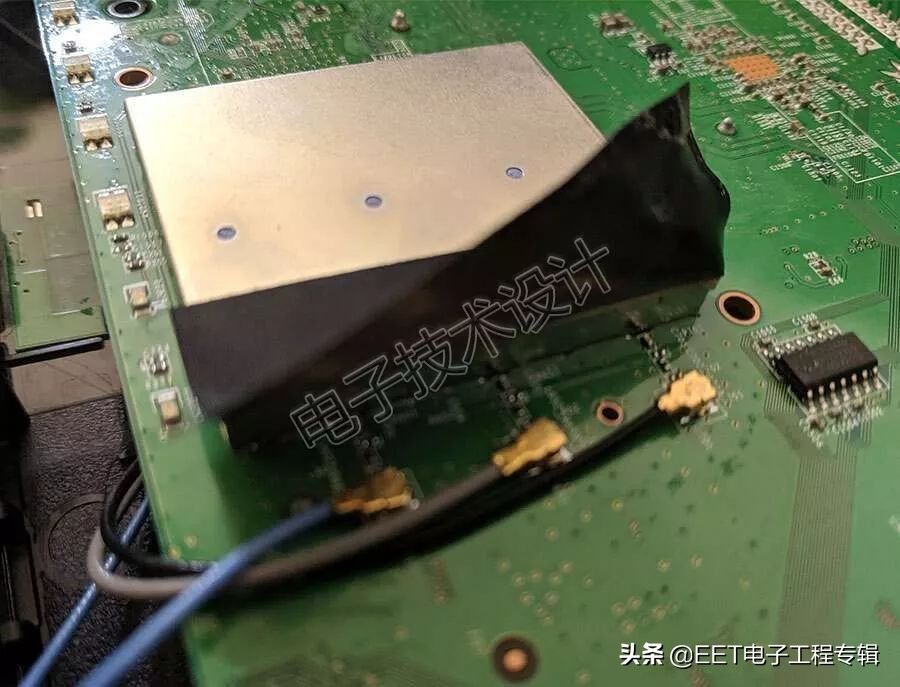

细心的读者可能还会发现在2个Wi-Fi法拉第笼一侧的黑色胶带,其作用是帮助将天线连接器固定到位,如图7所示。
图7:2个Wi-Fi法拉第笼的一侧的黑色胶带,用于固定天线连接器。
撕开胶带后,当我翻过来看PCB板的另一面时,天线非常容易从板上脱落(见图8),由此可见使用胶带是非常有必要的。
图8:将胶带撕开,天线很容易从PCB板上脱落。

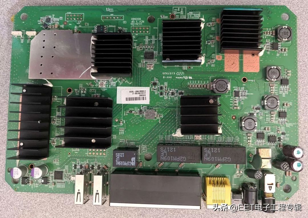

图10:PCB板的另一面电路布局。
沿着底部边缘的是之前提到的USB2端口、GbE端口和电源连接器,还有电源开关和复位按钮。在USB端口旁边,即左下角的位置,是SMSC(现为Microchip)USB2514B USB2集线器控制器IC。但你首先注意到的可能不是这个IC,而是那些散热器和另一个法拉第笼。
以太网端口上方是3个电磁变压器,其中2个变压器分别用于4个LAN端口中的2个端口,另一个用于WAN端口。同样根据靠近原则,我强烈怀疑在3个变压器之上的器件是WikiDevi网站提到的该设计中所采用的博通(Broadcom)BCM53115多端口GbE交换机。
在PCB左侧是先前提到的5GHz Wi-Fi子系统,由Broadcom BCM4331无线控制器SoC支持。在它旁边、另一个散热器下面,我猜是有关的低噪声前端(在SmallNetBuilder网站评测中有提到)及其它模拟/电源电路。在PCB右上角是彼此相邻的2.4GHz Wi-Fi子系统,同样由Broadcom BCM4331控制器管理。
最后,在左上角的是Broadcom BCM4706系统处理器,它集成了1颗600MHz MIPS32 74K超标量CPU和1颗千兆位MAC,来自FCC的图片也证实了这一点。此外,它旁边还有2颗三星K4T51163Q1-HCE6 512Mb DDR2 SDRAM。
讲完了PCB,接下来再近距离看一下2.4GHz天线以及5GHz天线,如图11所示。
图11:2.4GHz天线及5GHz天线特写。
