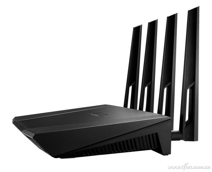

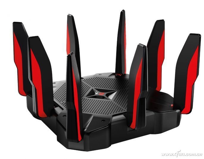

后来又出现了2.4G和5G两个频段,当时的技术限制下,只能给每个频段配备专门的天线,所以路由器的天线数量一下子就翻倍成了4天线。再往后路由器速度越来越高,除了提升天线发射速率外,也要依靠信号的并行能力,也就是更多的天线,所以路由器天线数量也就越来越多,最后发展成了“八爪鱼”。

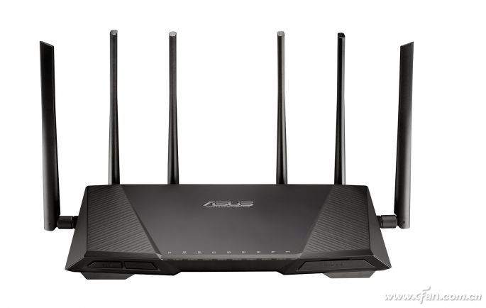

不过,这些八爪鱼的价格、外形方面就已经不太受大家欢迎了,以后再提速可怎么办呢?路由器难道要变成“刺猬”吗?于是厂商们开始想办法,把2.4G和5G信号发射整合到了一根天线里,这就为什么现在的高端路由很多又回到了4天线或者6天线。
说了半天,天线多和信号强到底有没关系呢?答案是,不光没关系,而且信号强度还可能和天线数量成反比呢。这是为什么呢?因为路由器的发射总功率是被限制在20dB(即100毫瓦),这样天线越多,每个天线的功率就减小了,你的设备能连接的天线数量有限,所以连接总功率也就小了,信号强度当然就显得低了。

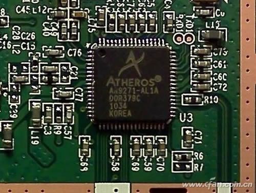

然后就要说到整合天线的优势了,因为要同时兼容两种信号,所以整合天线一般会有独立芯片控制,加上天线设计也更复杂,所以可以实现一些另类“玩法”。比如让信号定向传输,根据使用情况把更多信号集中在正使用的设备上,而不是传统的向四面八方发射信号,造成功率浪费。
