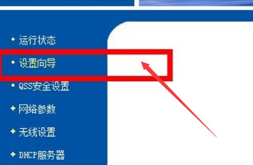

3.登陆后,在界面的左方找到并单击“设置向导”

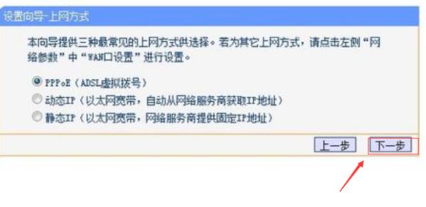

5.然后在提供的3中上网方式中据个人情况选择(一般情况下,如果你是自家拨号的话选“PPPoE”,动态IP的话电脑直接插上就能上网,静态IP一般是专线,像小区啊,宿舍什么的),单击“下一步”

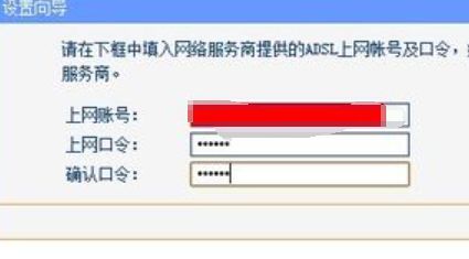

6.选择PPPOE拨号上网的话就需要填上网帐号跟密码(开通宽带时都会告诉你)

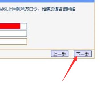

7.填好后单击“下一步”

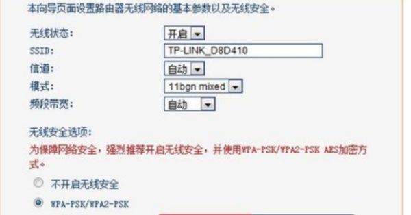

8.然后下一步后进入到的是无线设置,可以看到无线状态(调为开启)信道(设为自动)、模式(通常选11bgn)、安全选项(选wpa-psk/wpa2-psk,这样安全,免得轻易让他人破解而蹭网)、SSID(就是指WIFI名字,你自己设置就好了)

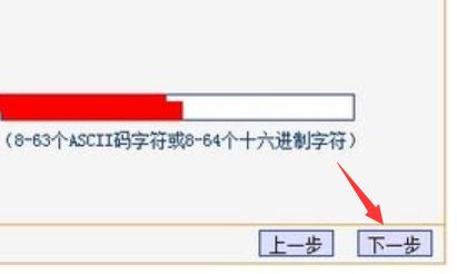

9.单击“下一步”
