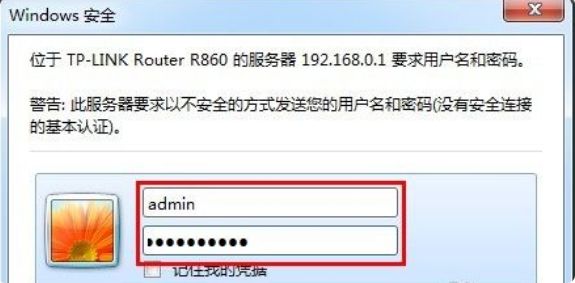

1、打开路由器设置地址之后, 输入用户名和密码登陆。

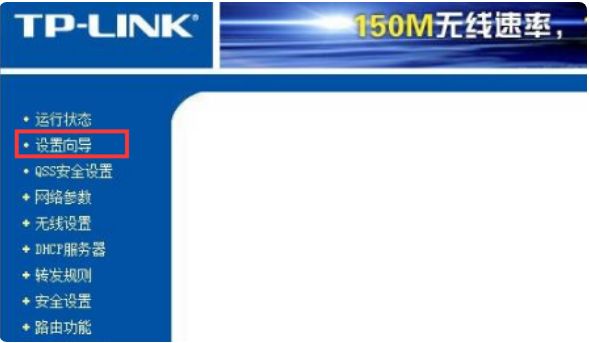

2、点击路由器导航里面的“设置导向”。

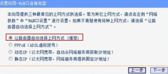

3、然后点击下一步, 然后会选择需要的上网方式。

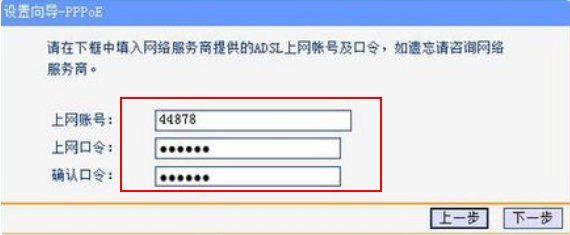

4、然后再输入运营商给你的宽带用户名和密码。 输入之后点击下一步。

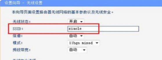

5、验证密码成功之后重要的部分来了, 设置WiFi名称和密码。 SSID 就是WiFi名、 PSK密码就是WiFi密码。 设置好之后点击下一步。

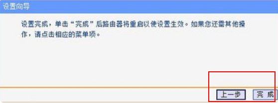

6、然后点击完成, 路由器会重启, 重启之后路由器就设置完成。
