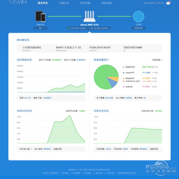

传统老式路由器通用192.168.1.1作为路由器的设置地址,并且默认的登录账户名与密码都是admin,只要在路由器网络下的用户都可以通过这个默认的路由器账户密码登录路由器管理界面,一般管理员都会修改掉这个默认路由器登录密码,防止用户修改路由器上网参数,设置限速等,影响使用。
请点击输入图片描述

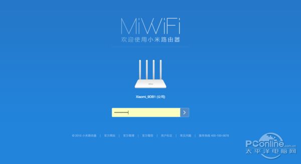

目前新型的智能路由器一般会采用相对个性化的设置地址,如米家路由器会以miwifi.com作为设置地址(作用等同于192.168.1.1)。而登录账户名与密码会在初始设置时提示输入,一般默认为WiFi的登录名和密码。如果忘记了设置的账户名和密码,则需要在设置地址或者手机APP上进行修改。
请点击输入图片描述
下面我们以米家路由器为例,和大家具体解答如何通过192.168.1.1设置和修改路由器密码。

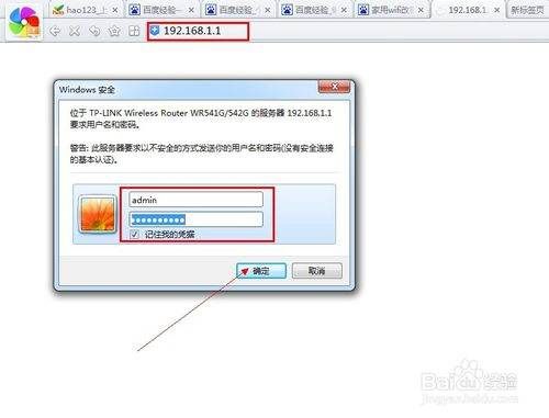

第一步:192.168.1.1路由器设置,首先在浏览器窗口网址窗口输入路由器默认登录地址192.168.1.1(不同品牌路由器可能不同,请看路由器外壳上的铭牌标注),然后按下回车键,之后即可看到弹出路由器登录框,如下图:
请点击输入图片描述
在用户名与密码里边均属于默认的admin(不同品牌路由器可能有所不同,不是的朋友请看路由器外壳上的铭牌标注)。

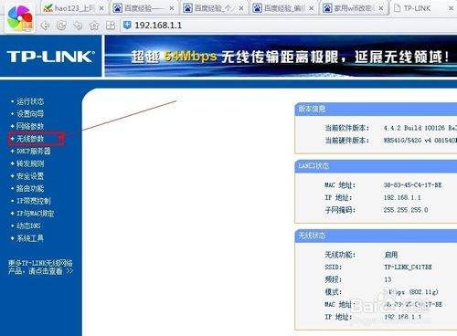

第二步:之后成功进入了路由器管理界面了,然后在路由器管理界面的左边的菜单中,找到“系统工具”下面即可看到有“修改登录口令”一项,如下图:

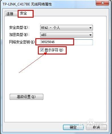

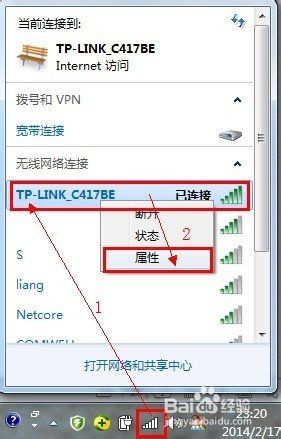

左键单击电脑任务栏右下方的无线图标,选中无线网络位置,鼠标右键单击,选择属性。
2

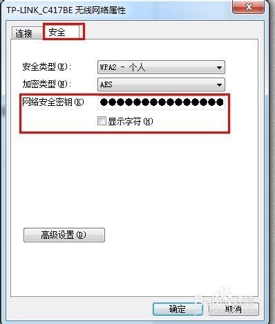

这时候会弹出无线网络属性对话框,选择安全选项,在下面的“网络安全密钥”选项中勾上下面的“显示字符”项。这个时候显示框显示出的字符即是之前设置好的无线wifi密码。通过旧的密码如果能够上wifi,我们就不需要再修改密码了。

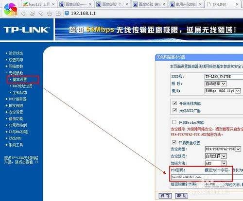

通过无线路由器修改wifi密码
登陆路由器,在浏览器上面输入192.168.1.1或者192.168.1.0,一般路由器登陆ip地址都是这两个,或者是192.168.0.1这个地址,一般路由器说明书上都会有写的,要么自己上网查询下自己路由器的型号就会知道地址ip跟用户名和密码。一般用户名都是admin ,密码也为admin或者为空。
登陆进入路由器-》无线参数-》基本设置-》PSK密码(即是无线密码)。PSK密码栏目上面的字符就是宽带无线密码。

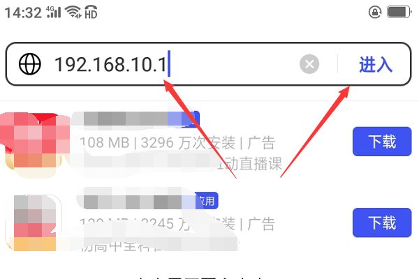

1、在手机上打开自带的浏览器进入。
2、在出现的浏览器地址栏中输入该192.168.10.1,点击进入。

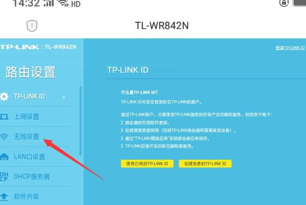

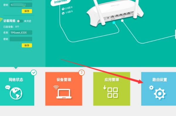

4、页面跳转以后登录进入到该路由器后台,点击路由设置。

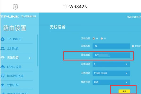

5、然后点击页面中的无线设置进入。
6、在出现的无线设置界面中输入需要的新的无线密码并点击保存按钮即可完成WIFI密码的修改。
