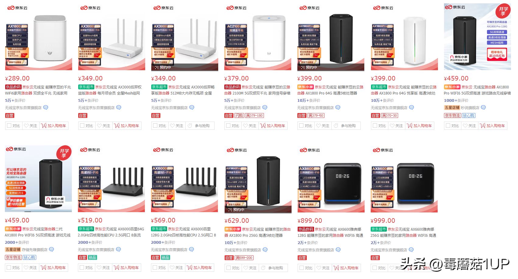

京东云无线宝路由器已经有多款产品问世,产品定位从入门级到旗舰级:有AX1800规格的鲁班、亚瑟,也有AX3000规格后羿,以及AX6600规格的雅典娜,价格则从二百多元到八百多,做到了全价位覆盖。
百里路由器不支持USB扩展,尤其是这款64G版本,在128G版本的基础上做减法,削减存储空间的同时,价格下探到500元级,和其他品牌同规格产品定价相近。这款产品显然是在淡化“收益”属性而突出“实用”属性。那么问题来了,这款定位“实用主义”的路由器,抛开“收益”不谈,是否值得购买呢?

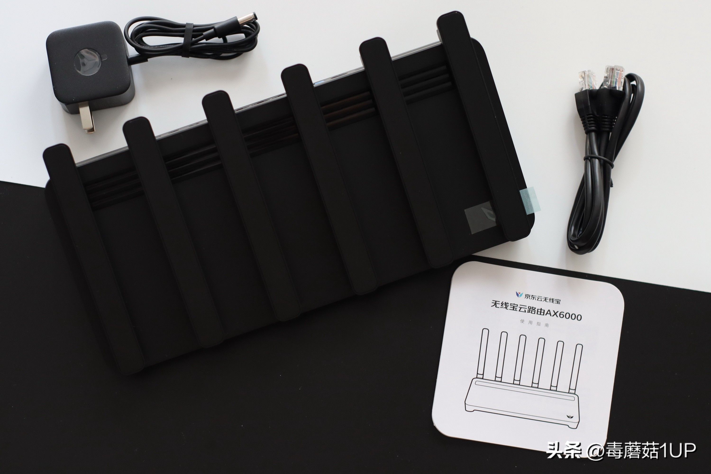

路由器的全部附件都在这了,包括说明书(保修卡)、路由器本体、小巧的电源适配器以及一条六类网线。

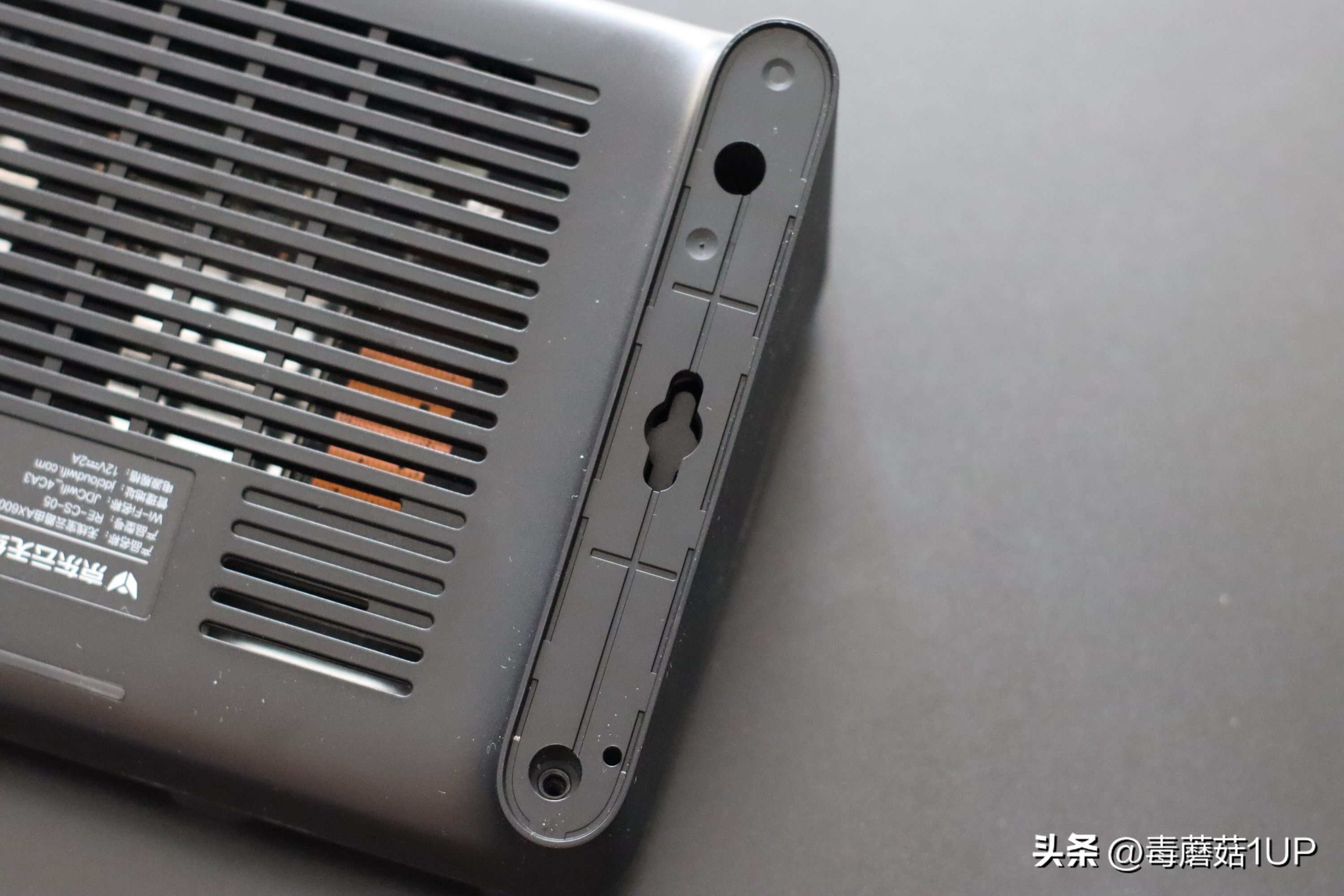

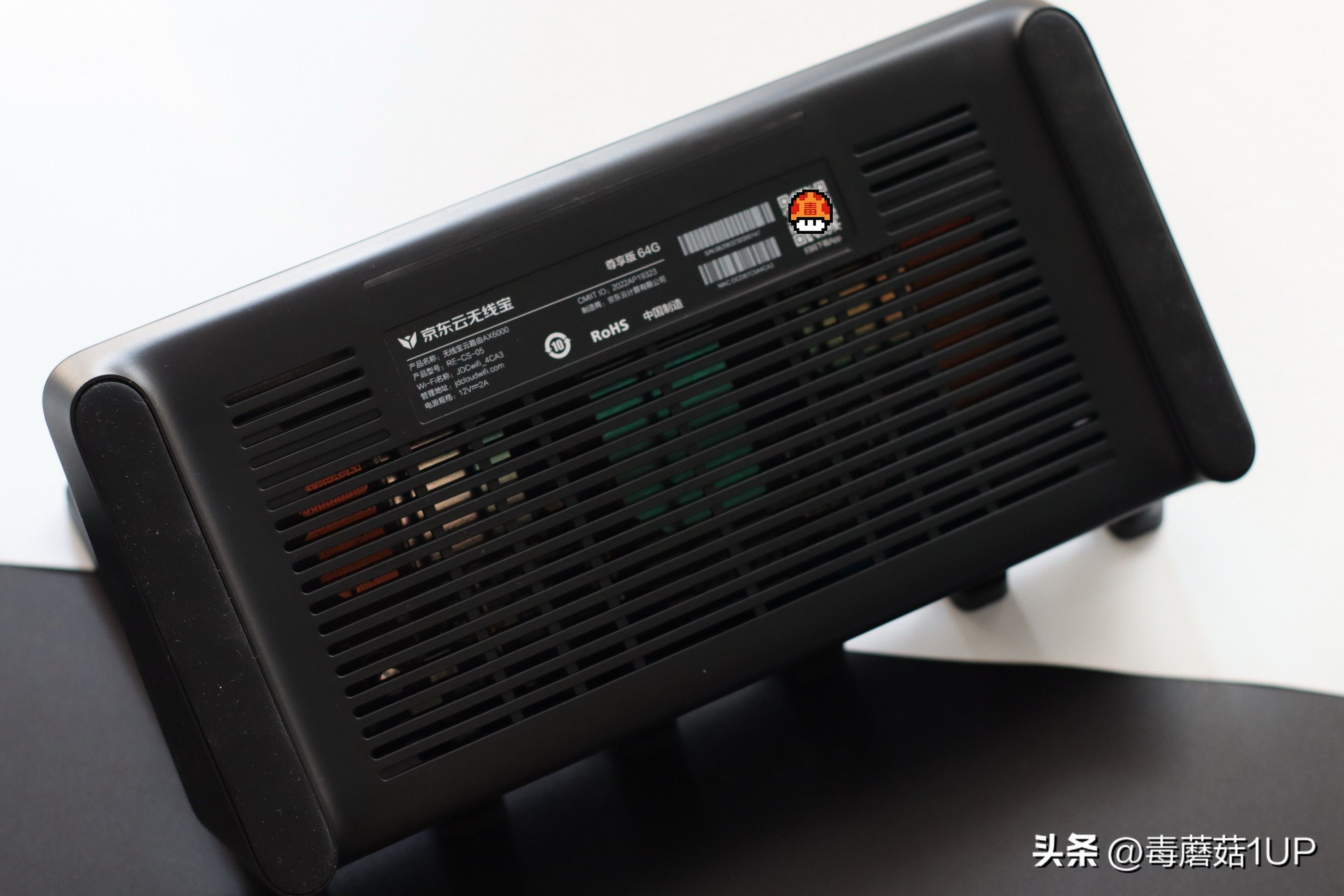

路由器背面有超大散热格栅,同时在左右两侧各有一条超宽的防滑脚垫。透过格栅可以看到里面亮闪闪的屏蔽罩,以及辅助芯片散热的铜背板。

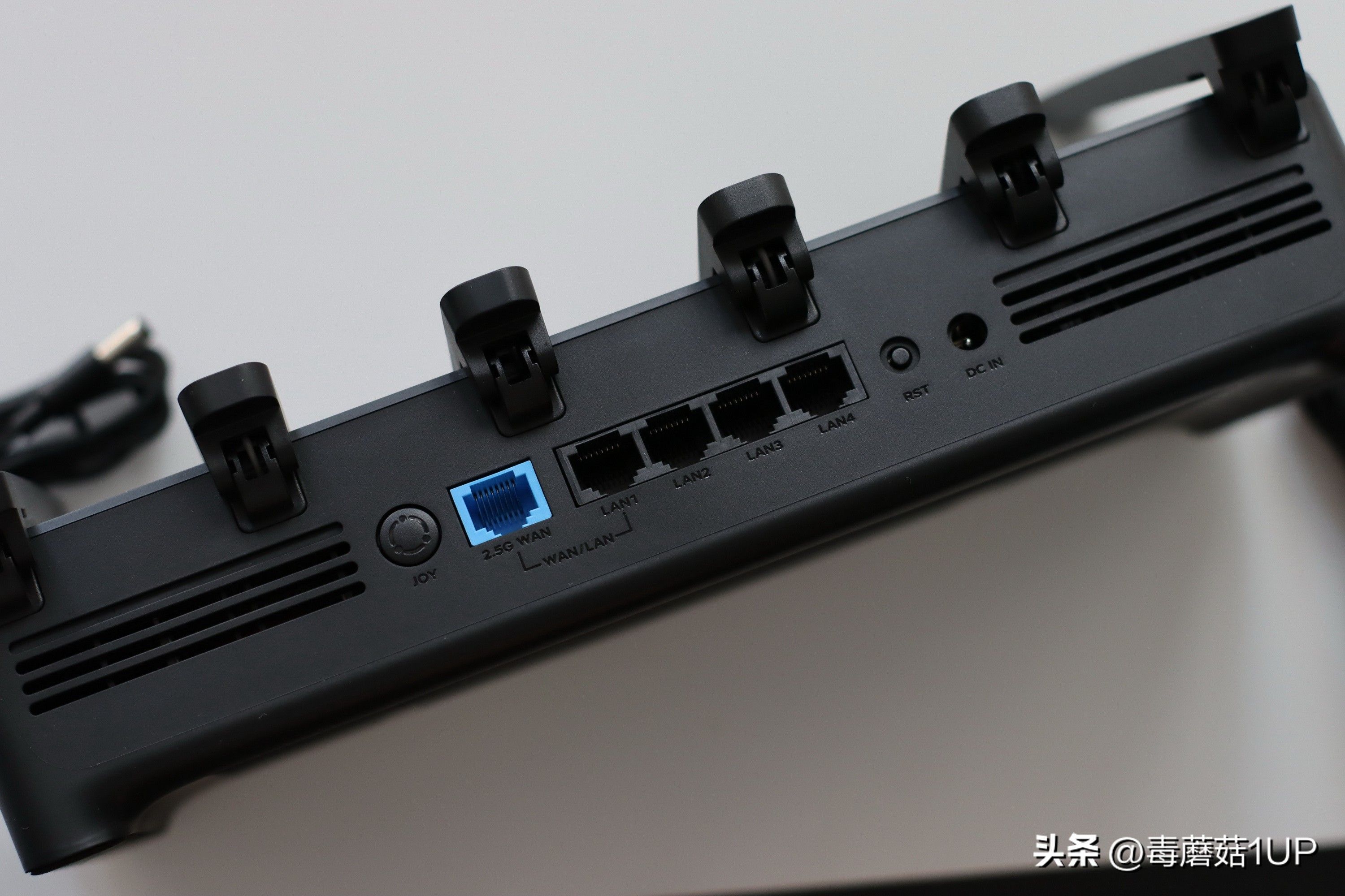

路由器背面接口一览。包括一个组网按键(别家标注的MESH,京东云标注的JOY,功能是一样的)、一个2.5G网口和四个LAN口,一个重置键以及一个5.5mm电源接口。
现在主流手机都已经支持2400M的无线速率,如果只配备1G网口,显然只会让握手速率成为笑话——看着好看但是没有体验。

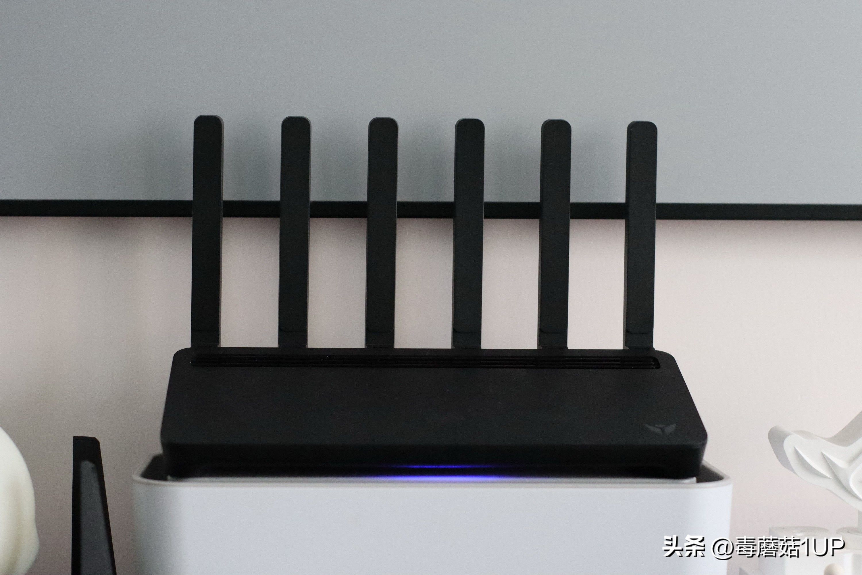

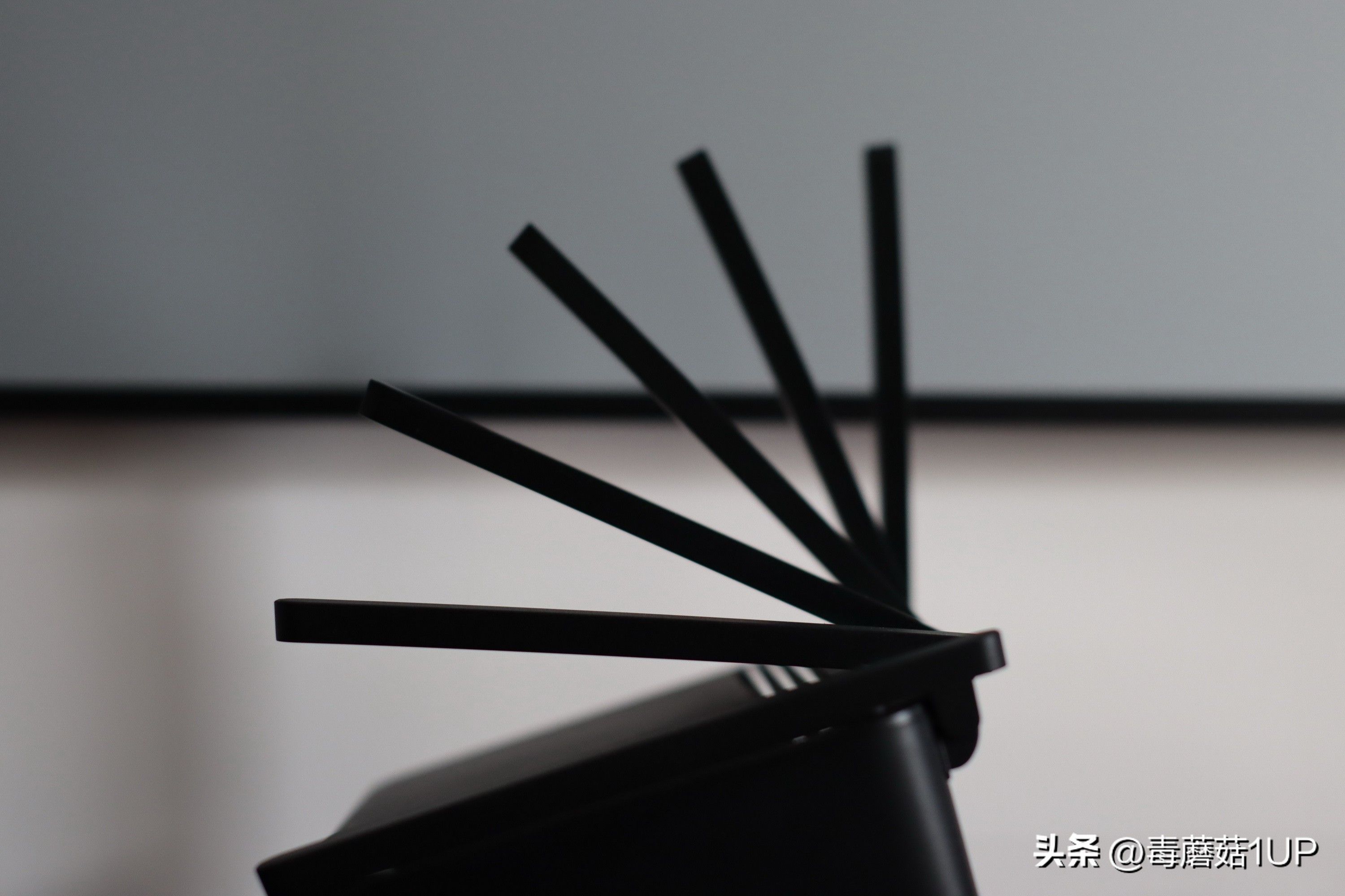

六根天线可以摆出任意角度,多好的功能,某些折叠屏手机都不支持这种“悬停”。

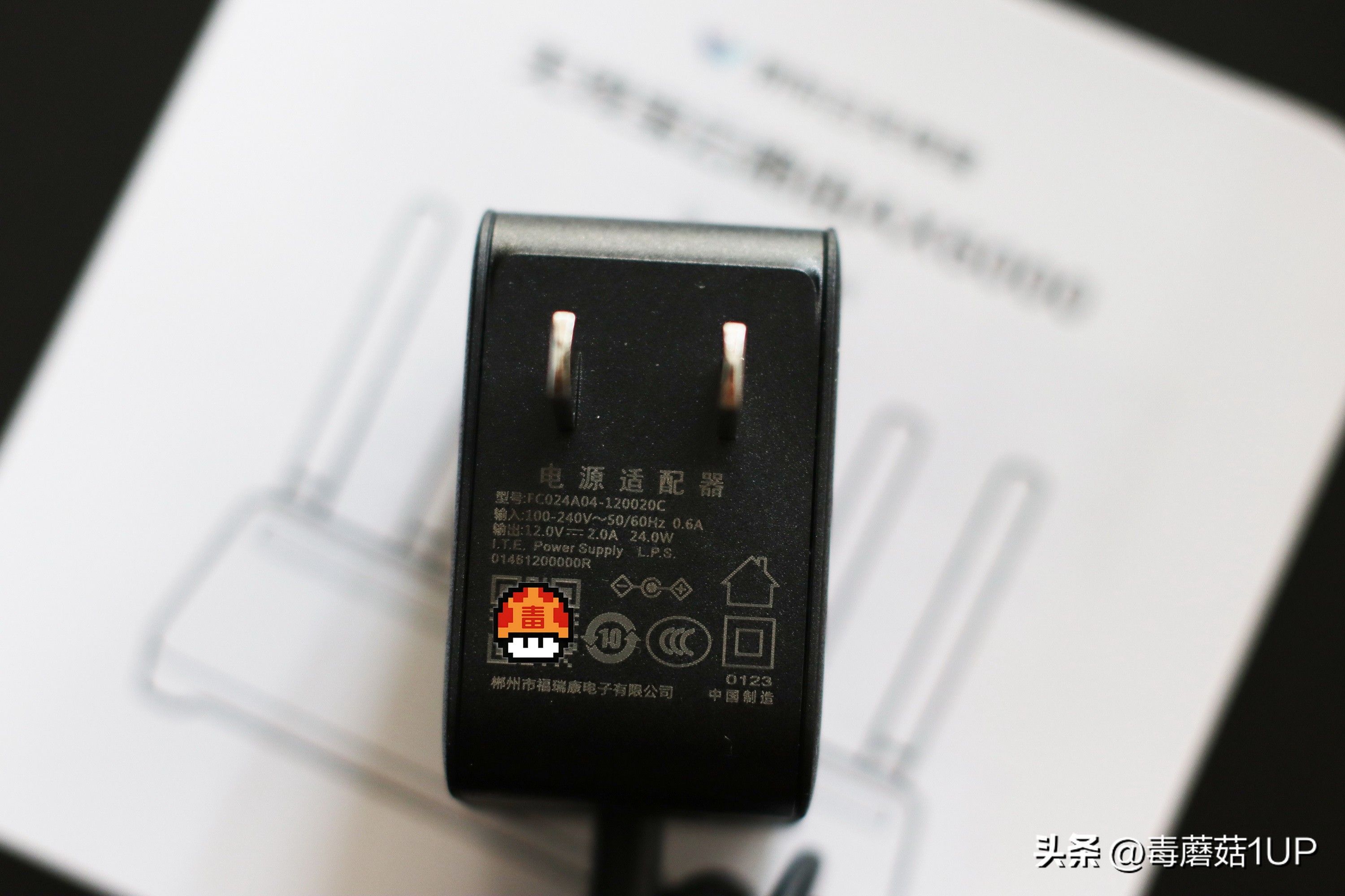

见惯了各种大号电源,这个适配器尺寸可谓小巧,鉴于路由器并不支持USB扩展存储,所以规格12V 2A也够用。硬件拆解
百里路由器的壁挂预留孔隐藏在脚垫下方。毕竟将路由器悬挂使用的消费者还是太少了,隐藏起来也无可厚非。四颗固定螺丝为内六方,并不是常见的十字螺丝。

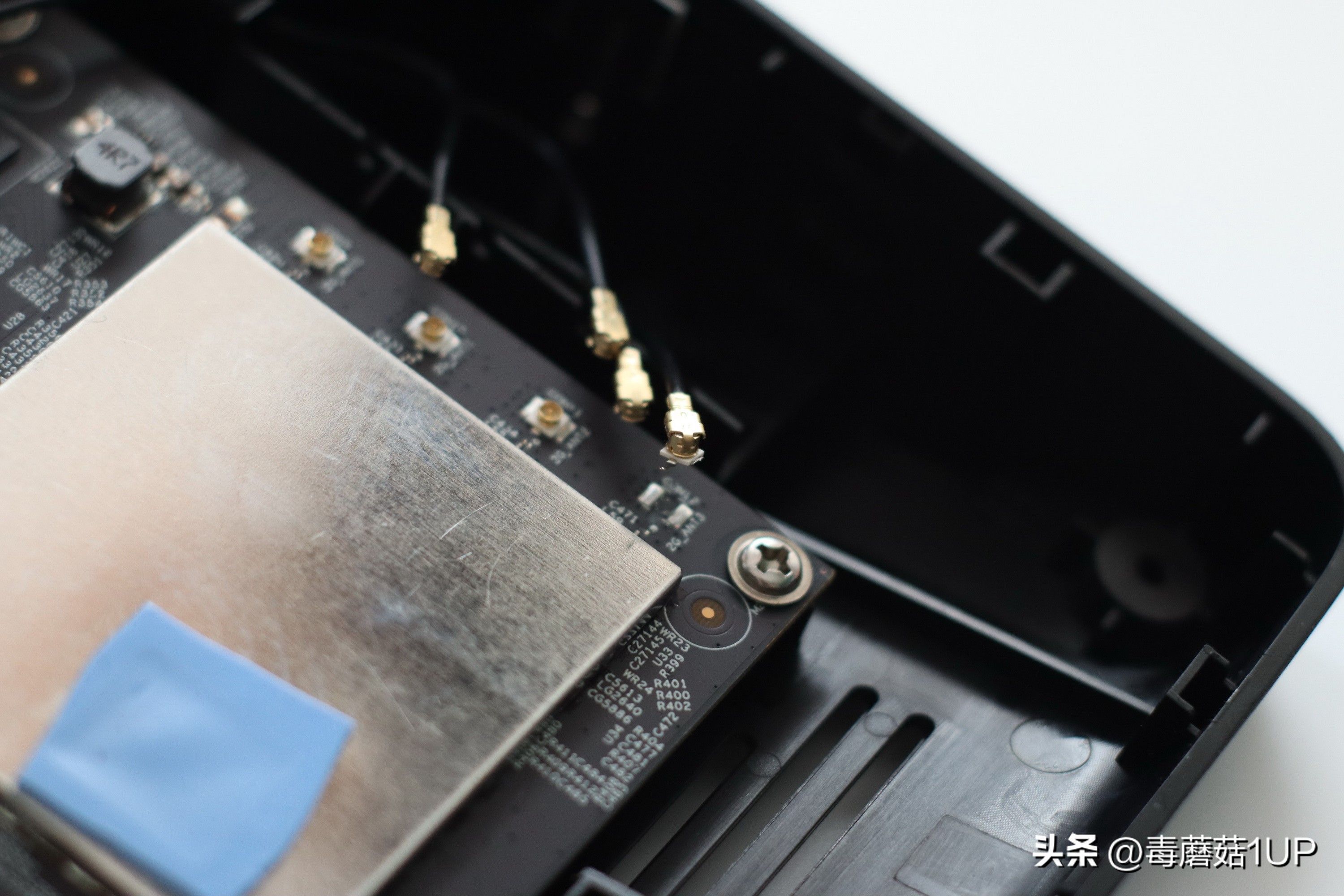

官方宣传为8根天线“外置6根高增益全向天线、内置2根全向天线”,这内置的两根就隐藏在机身左右两侧,从宣传用语就可以看出,这俩天线尺寸不大。

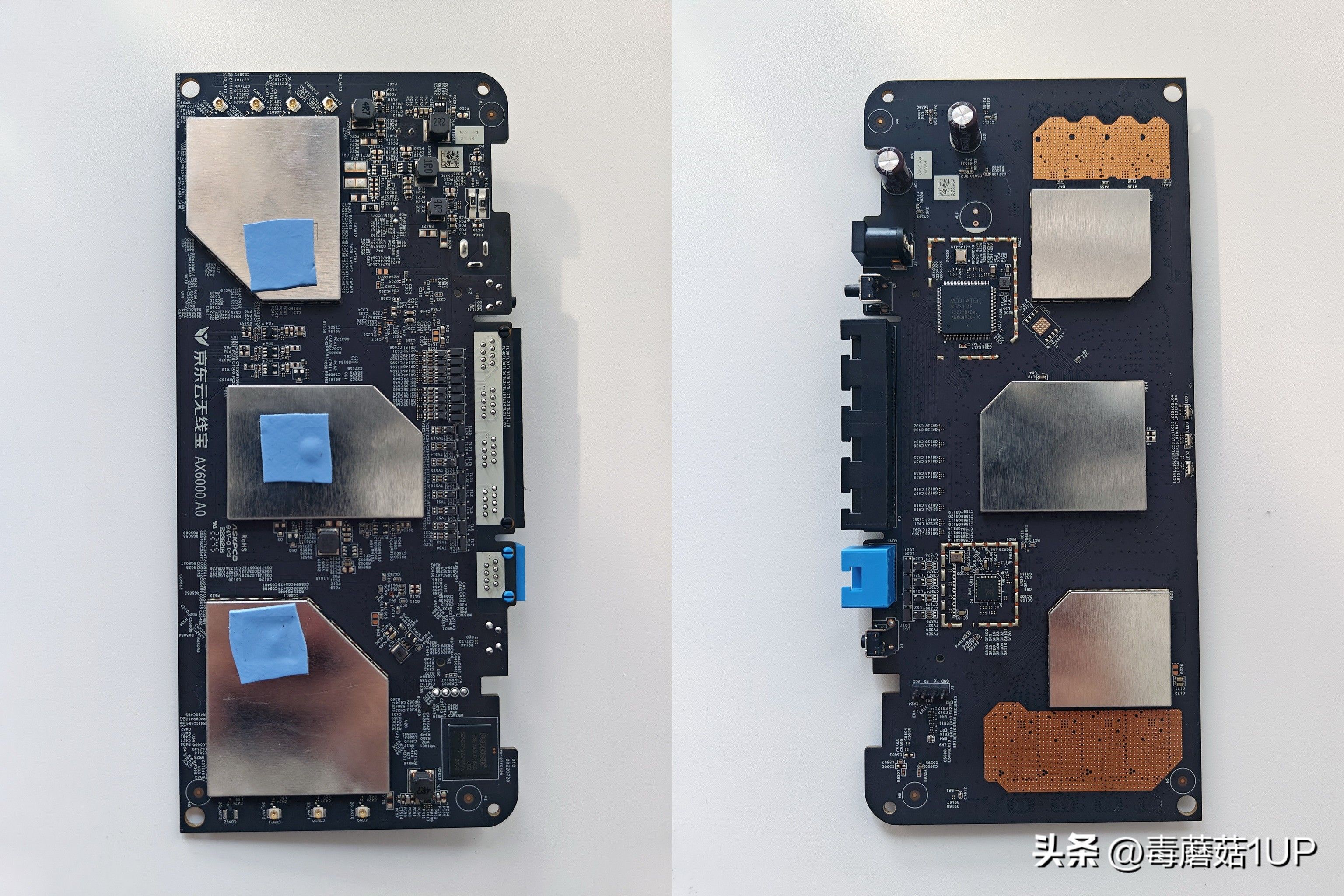

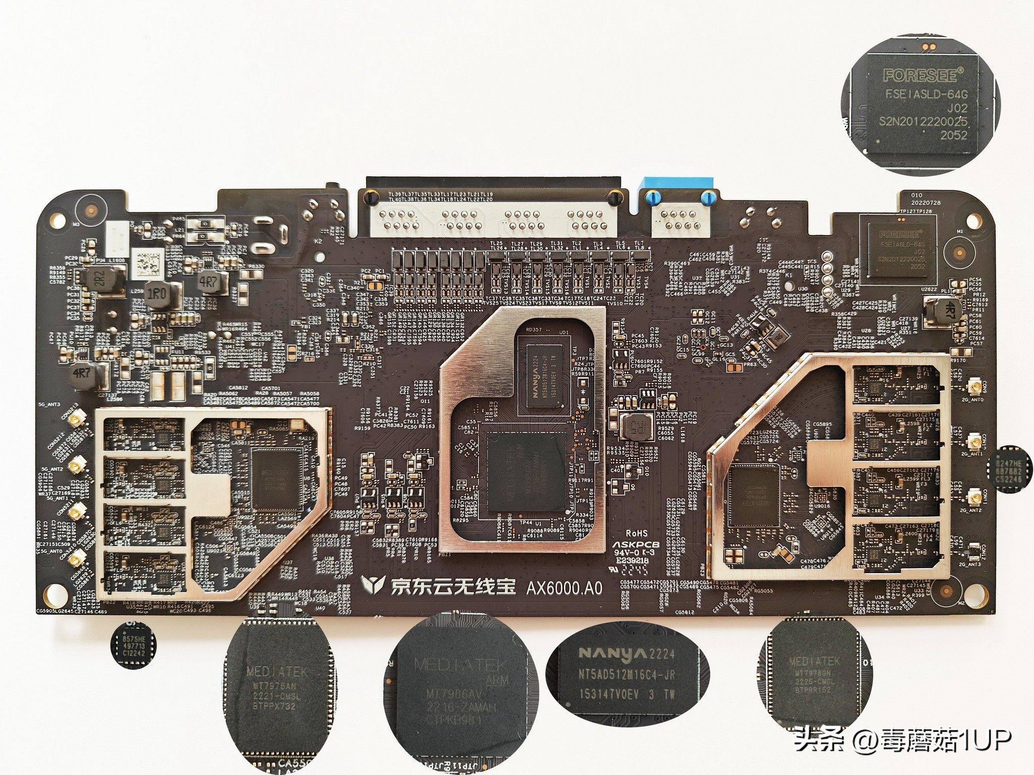

主板涉及到信号的部分均有屏蔽罩,但是2.5G芯片和千兆交换机芯片没有屏蔽罩。
主板正面芯片一览:
CPU:联发科MT7986A,A53架构,四核2.0GHz,12nm制程,是Filogic 830系列的高主频不集成内存版本(Filogic 830系列还有一个型号是MT7986B,TP XDR6020上面用的,核心频率降到了1.6GHz,集成512M DDR3内存),不支持4K-QAM;
内存:南亚NT5AD512M16C4-JR颗粒,容量1G,频率为DDR4 3200MHz;
闪存:江波龙FSEIASLD-64G,eMMC芯片;
5G WiFi:联发科MT7976AN,支持4x4 mimo,频宽160MHz,理论最高速率4804Mbps,左侧四颗独立功放,型号8575HE;
2.4G WiFi:联发科MT7976GN,支持4x4 mimo,理论最高速率1148Mbps,右侧四颗独立功放,型号8247HE。

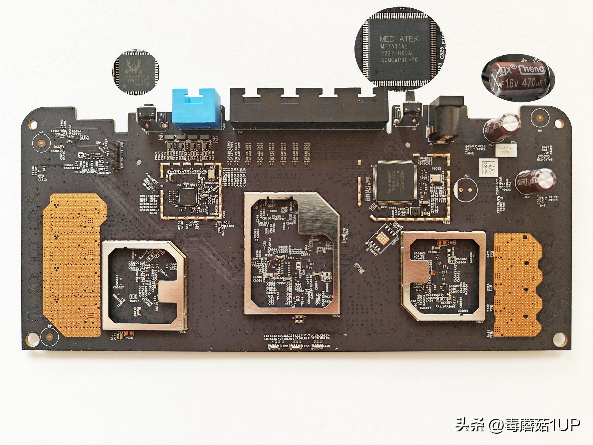

主板背面芯片一览:
2.5G芯片:瑞立RTL8221B,我也纳闷这里为啥塞了个螃蟹芯片,没用联发科MT7531A;
千兆交换芯片:联发科MT7531AE;
左上角有TTL插针,右上是两颗承兴16V 470uF电容。
路由器制造肯定不是手搓的,不过焊点上锡有点少,比如我在拔天线的时候就直接把底座给拔下来了,这种情况在我拆机生涯里还是首次遇到……虽然普通用户大概率不会拆机玩,但是谁会对更好的做工说“不”呢?路由器设置

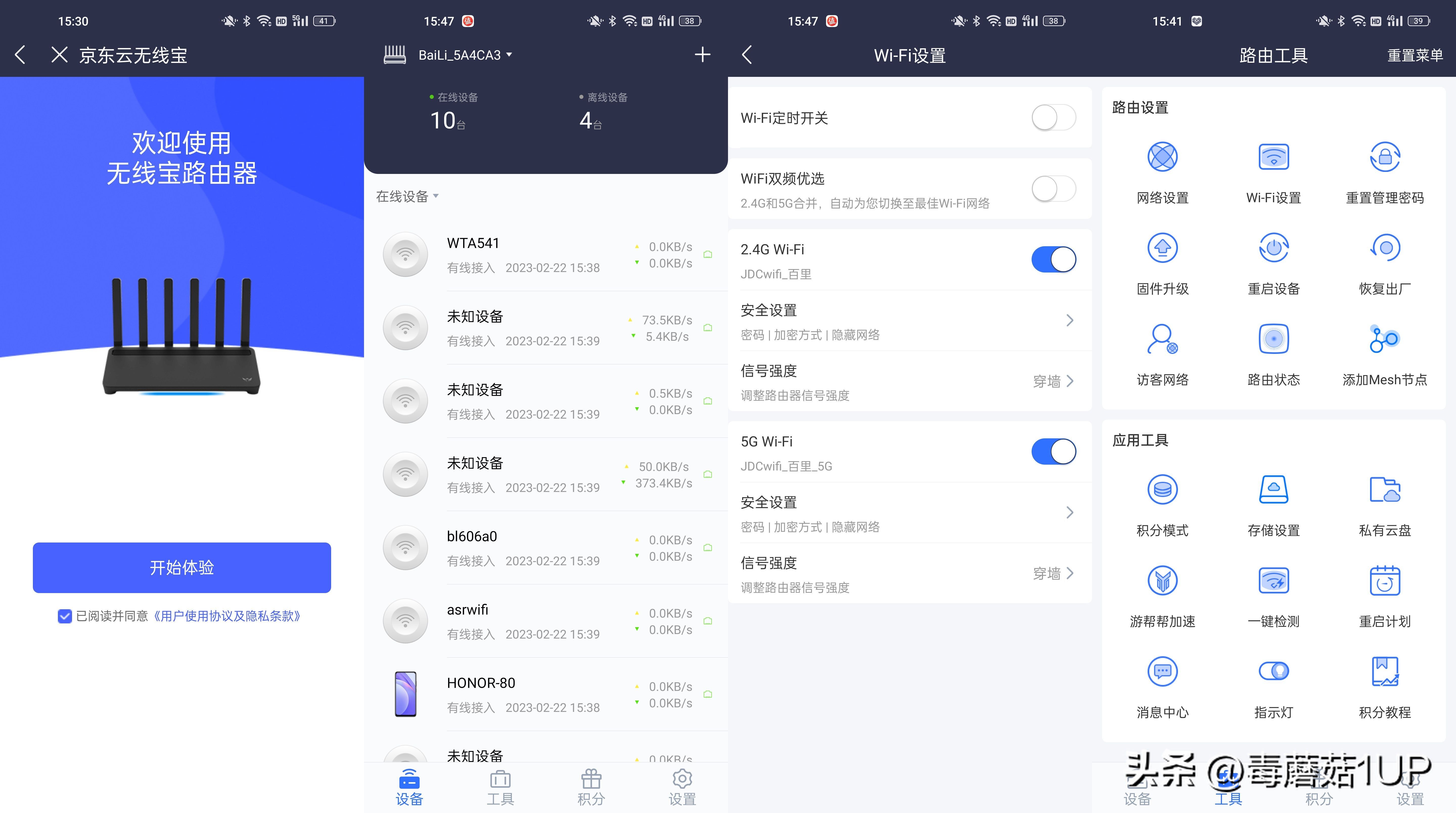

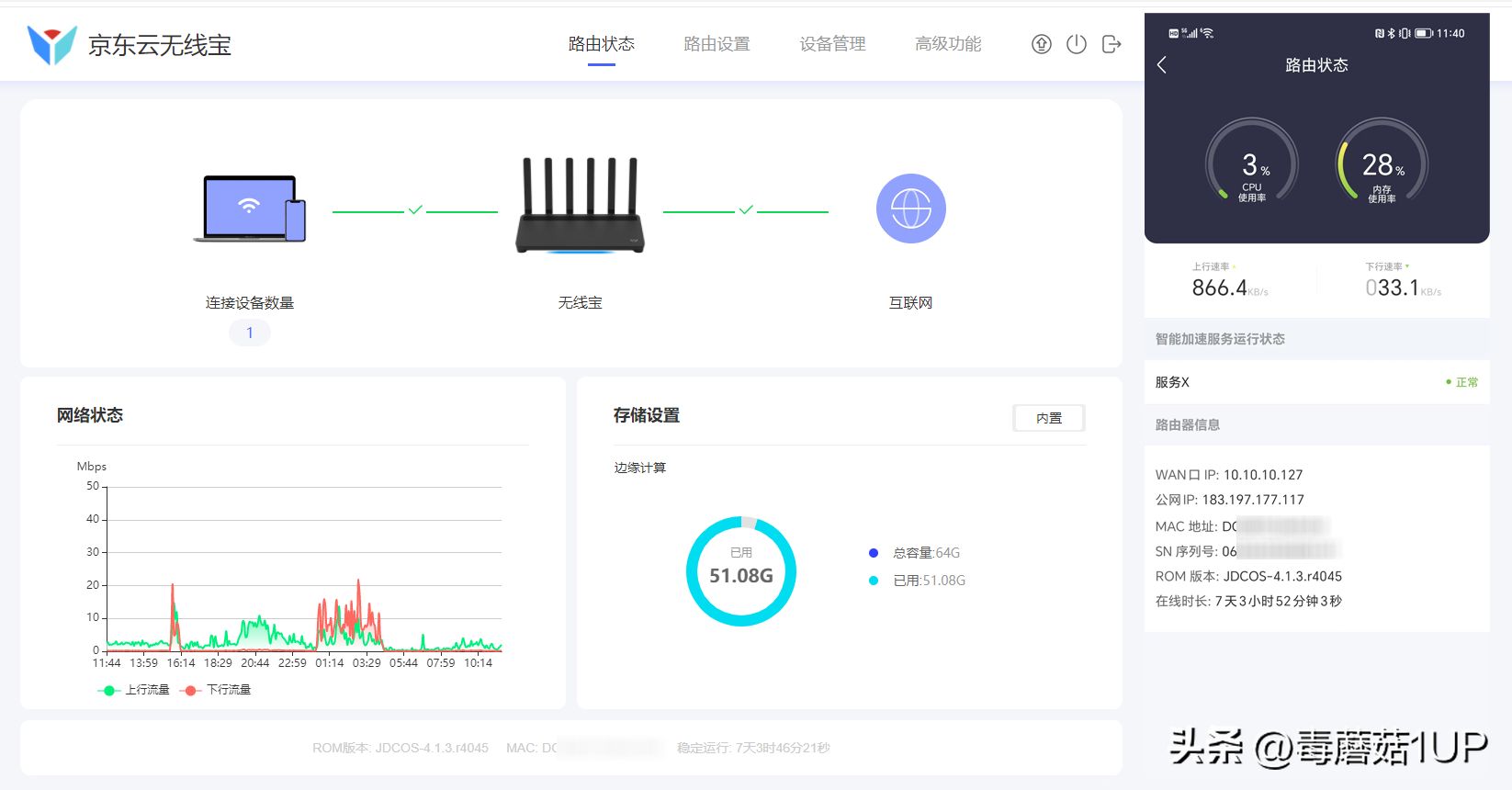

京东云百里路由器的状态指示灯在正面底部位置,通过三种不同颜色来标识不同的工作状态:其中红色代表未联网、蓝色代表已联网,绿色代表联网并且智能加速服务开启中,简单明了,日常使用中无需登录路由器后台就可以判断路由器运行状态。

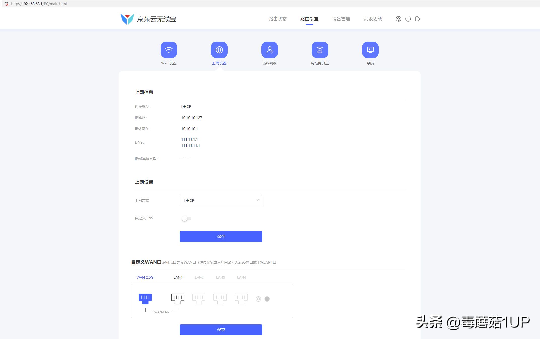

京东云路由器支持网页端和APP端设置和管理,两端能设置的项目不太一样,像赚京豆的设置,就得从APP上调整;而2.5G网口WAN/LAN自定义,就得上网页端……
默认没有开启NAT1,可以在网络设置中自己打开;没有开启双频合一,需要自己手动开启,另外也没有亚瑟上开了双频合一直接没WiFi信号的bug;而且因为推出的晚,MESH功能默认就支持了(废话,机身上都有MESH独立按键)。

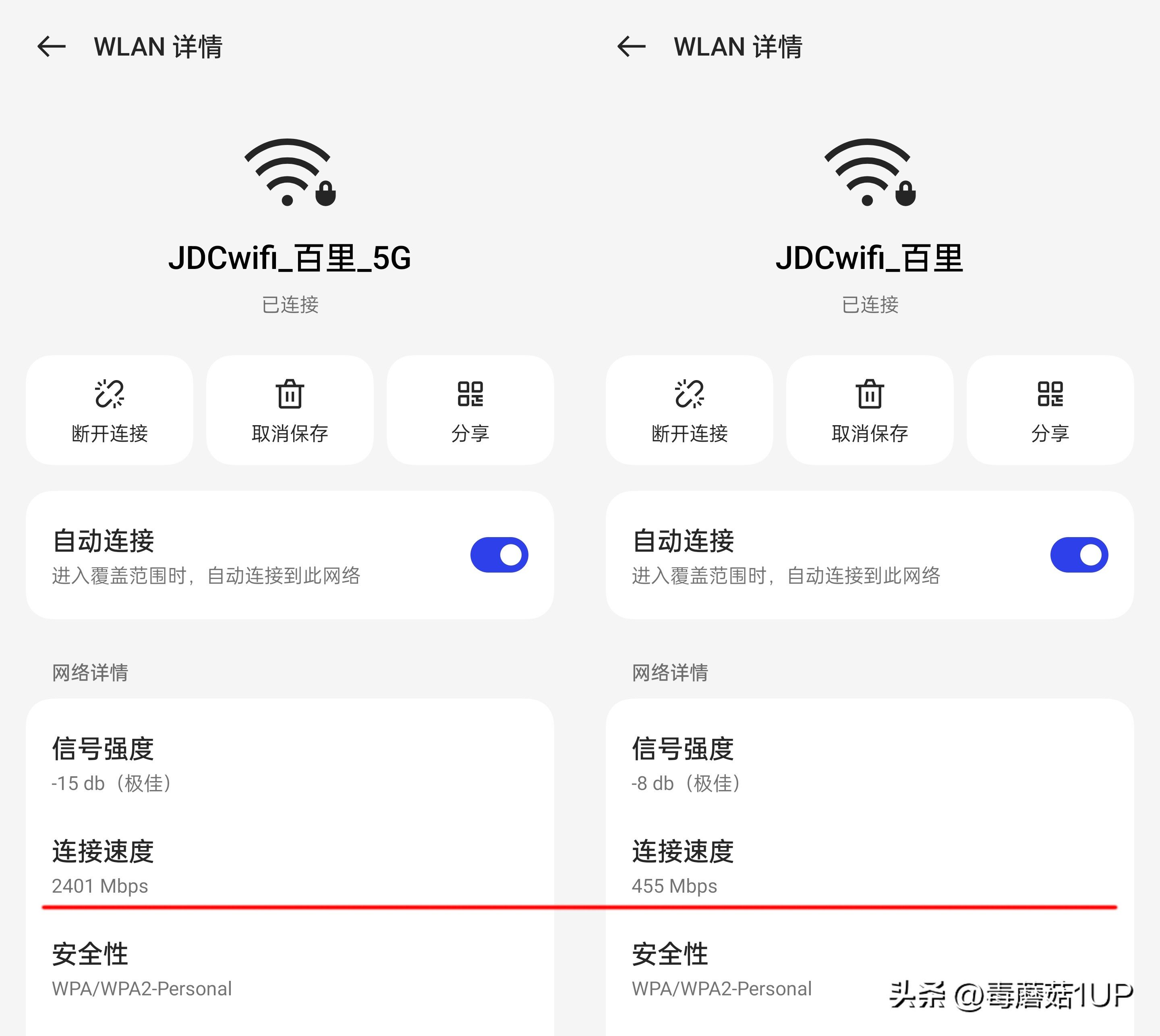

经荣耀Magic4 Pro手机测试,最快可以握手5G 2401Mbps,以及2.4G 455Mbps。

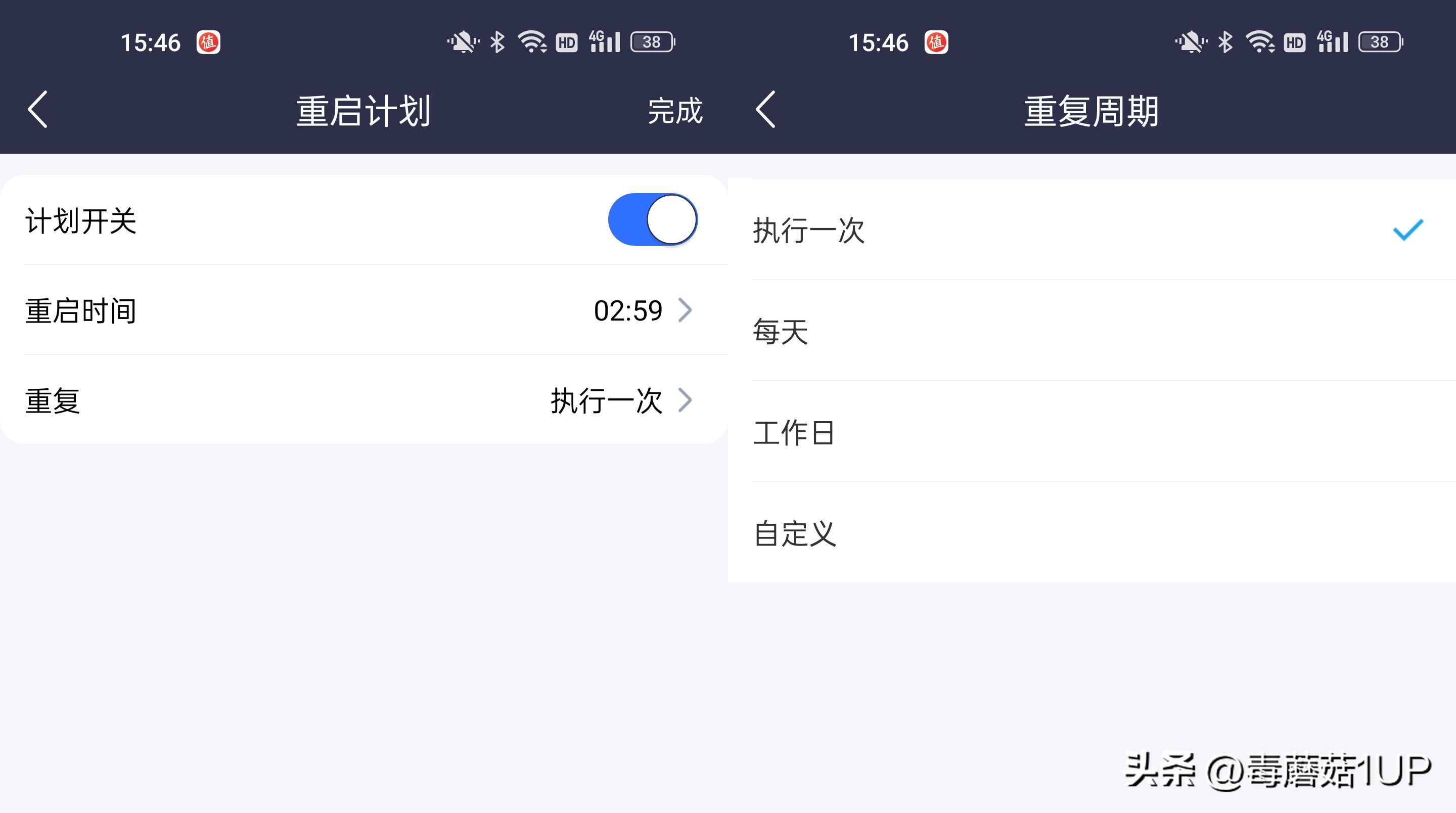

路由器支持定时重启功能,我们这的移动宽带好像有个毛病,长时间不断线,隔个五天左右运营商自己给你断开重连一次……所以感觉有这个功能还是很方便的,凌晨三点路由器自动重启,既不影响个人使用,也不影响京豆收益。

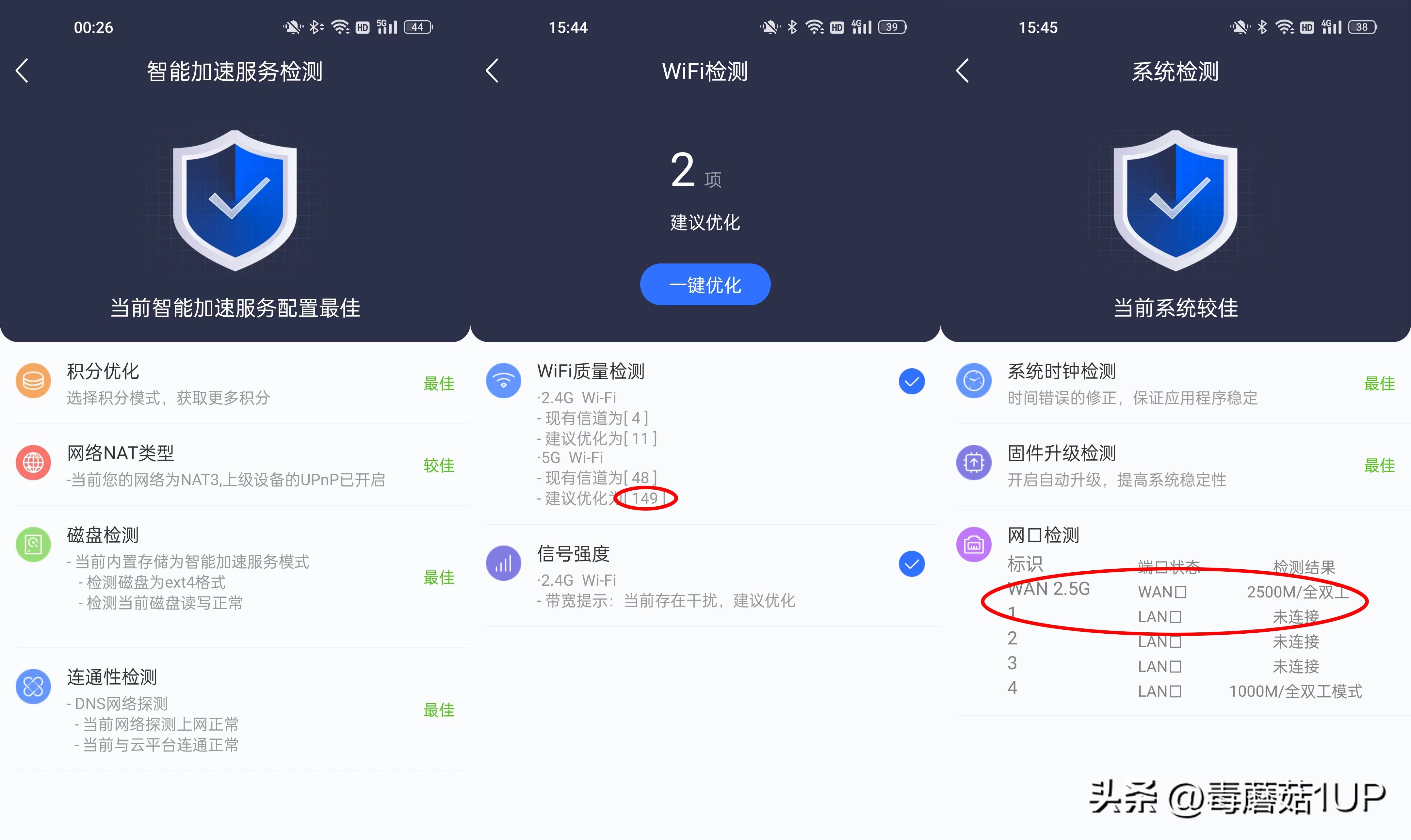

另外APP上的这个检测功能,可以方便快捷的查看当前系统状态,比如信号强度、信道、网口状态等等……进而调整路由器获得更快的WiFi速度/加速服务收益/网络速度,不过呢,那个WiFi检测需要注意的一点是,如果你按照它的提示调整,会给你调整到149以上信道,而149以下从40信道开始支持160MHz(连接后显示速率2400Mbps),你按他的一键优化方案,就只能跑到80MHz,即连接速率1200Mbps。
自信点,骁龙888以上处理器都可以连接路由到2400Mbps,你连完只有1200Mbps,调整一下信道就好。

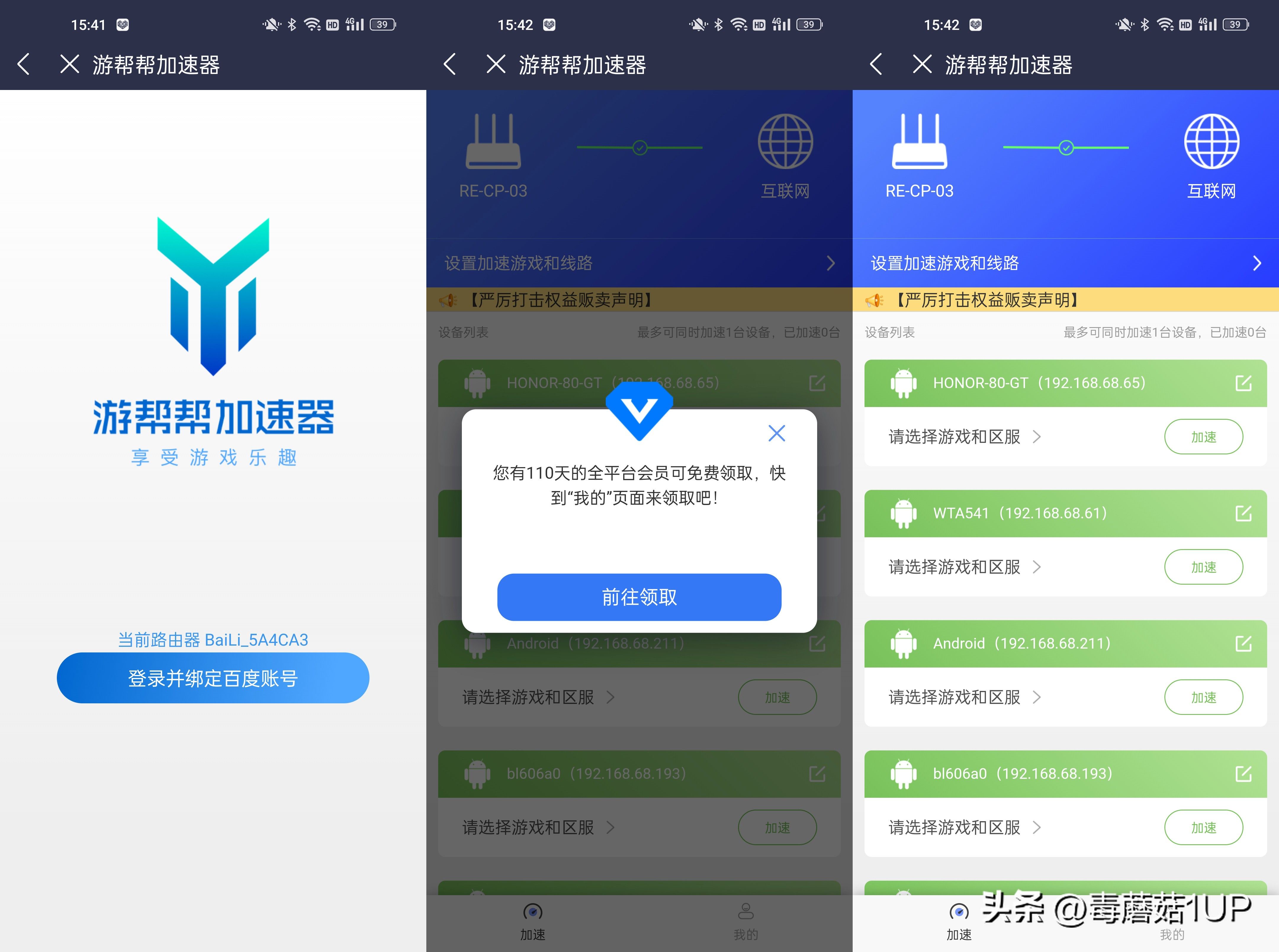

百里路由器随机赠送了110天“游帮帮”游戏加速器,不同于那些单一平台、单一游戏的加速服务,这个游戏加速器是全同台的(PC、游戏主机、手机通用),支持的游戏现在已经有23款,数量不算太多,但是胜在主流游戏支持度比较不错,像Apex英雄、绝地求生、王者荣耀和原神、英雄联盟都在支持范围之内。信号测试
就像本节开头所说,部分设置只在APP上面能看到,部分设置只在网页端能看见,比如这个切换2.5G网口WAN/LAN,就得去网页端设置调整。

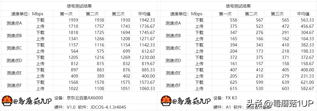

这次不做有线测速了,23年了,跑不满千兆有线的路由器实在太少见,而这路由器只有一个2.5G网口,用有线怎么也测不出2.5G速率。

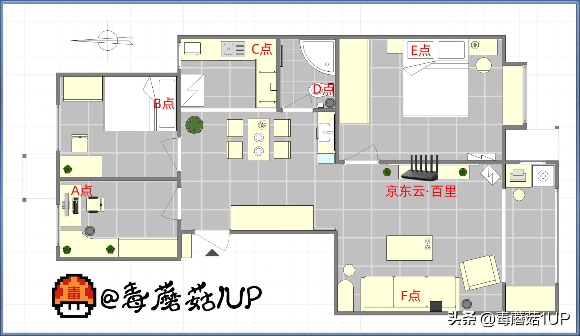

所以继续信号测速环节,我针对自家房子,做了个户型图。三线城市110平米小三居。选用ABCDEF六个比较有代表性的点位进行测速,其中A点为书房,B点为次卧,C点厨房、E点主卧、F点客厅沙发……D点嘛,您猜?
无线测速结果如上图。为了保证数据准确性,我在每个测试点都测试三遍。通过信号测试结果可以看出,信号最差的E点也能跑出800Mbps以上的速度,信号强度堪称爆表,无愧“全屋好信号”的宣传语!再对比某K3路由器,后者直接扔了吧,完全被碾压。收益与总结
百里路由在APP里面看不到eMMC上缓存了多少数据(亚瑟和鲁班是可以看到的),我觉得这是京东云在淡化AX6000百里的“收益”属性,而是在强调它的实用属性:
百里路由器是支持关闭边缘计算的,关掉后就是收到其他维修同行的一台自带60G存储空间的NAS路由器。
在开启积分优先之后,我们就可以耐心的等待收益啦~不过京东云路由器在新上机后的前七天只有10个京豆的收益,经历7天之后我的第一天正常收益只有32个豆子……比之前买的同样网络环境亚瑟64G+240G要低很多——毕竟没有外置存储,只能跑单独X插件。

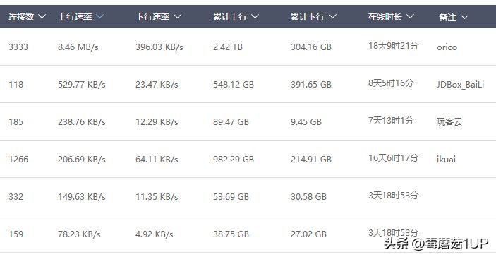

特意用ikuai终端监控查看了一下百里的上传速率,8天多一共占用了大约550G上传,差不多一天不到70G;而具体收益则是按照“95峰”计算,即:每5分钟统计一个带宽峰值,每日得到288个值,去掉高峰期中带宽数值前5%的点,取高峰期剩下的最大值。也就是说,不光需要看高峰期贡献流量,还要看单日在线时长,白天关机晚上开那肯定是不行的——这样作为一个路由器,京东云无线宝的优势就凸显出来了,毕竟家中路由器日常都是不关机的~

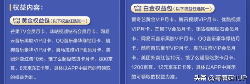

所以百里路由器有另外一个模式:月月领权益。在购买的两年之内,一共可以获得最多24次的兑换权益,达标31天领取黄金权益;达标45天(DHCP、静态IP、AP模式)或者达标36天(拨号上网),领取白金权益。粗略的计算了一下,按36天给京东E卡12元的标准,折合每天收益33.33豆,只要能跑过这个数值,那就是要豆子划算。
