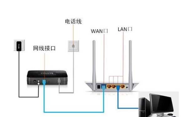

1、准备工作:电脑开机,把路由器插上电源,将猫上的网线插在路由器wan口上,然后用网线一头插在路由器的任意lan口上,另一头插在电脑主机的网口上。

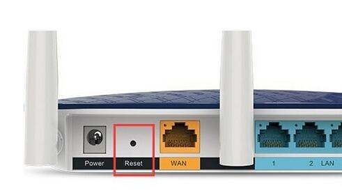

2、如果路由器已使用过,或者不确定是否配置过,可以按住路由器后侧的QSS/RESET的按钮,也就是重置键,持续5秒钟以上,保持按压的同时观察SYS灯,当SYS灯由缓慢闪烁变为快速闪烁状态时,表示路由器已成功恢复出厂设置,此时松开该按钮,路由器将重启。
新购买的路由器不需重置。

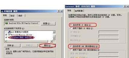

3、一般路由器的默认IP地址为192.168.1.1,重置过的路由器地址也会还原成该地址。
打开电脑,把本地连接的TCP/IP协议为“自动获取IP地址”,或者手动把本地连接IP地址设置为为192.168.1.xxx(xxx范围是2至254),例如可以设为192.168.1.6,子网掩码是255.255.255.0,默认网关为192.168.1.1.

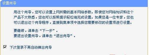

5、进入配置界面时,会自动跳出设置向导,如不跳出,可在左侧列表中直接点击打开。

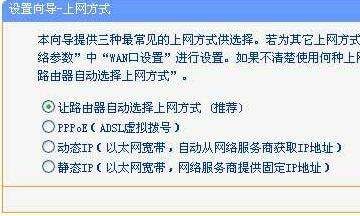

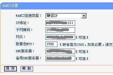

6、点击下一步,进入上网方式选择,一般来说,家庭式的网路在配置时,最好选择第一项:让路由器自动选择上网方式,如果是企业,有运营商提供的固定IP地址,则选择:静态IP。

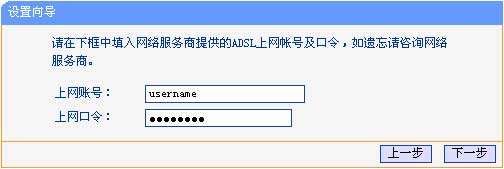

7、选择好之后,点击下一步,家庭用户或无固定IP的,在这一步里面填上网络运营商提供的上网帐号和密码,
有固定IP地址的,在这里需要进行wan口设置,先选择连接类型为静态IP,IP地址和网关就是运营商提供的,子网掩码为255.255.255.0,DNS服务器也要根据当地运营商提供的地址来设置。

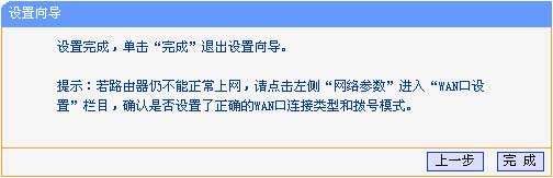

9、设置完成后,单击下一步,将弹出下图所示的设置向导完成界面,单击重启使路由器设置生效。
至此,无线路由器的设置就完成了。当然在设置路由器时,为了使自己的网络更安全,还需要把路由器的登录密码修改掉。
