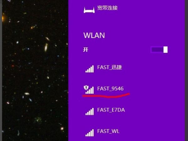

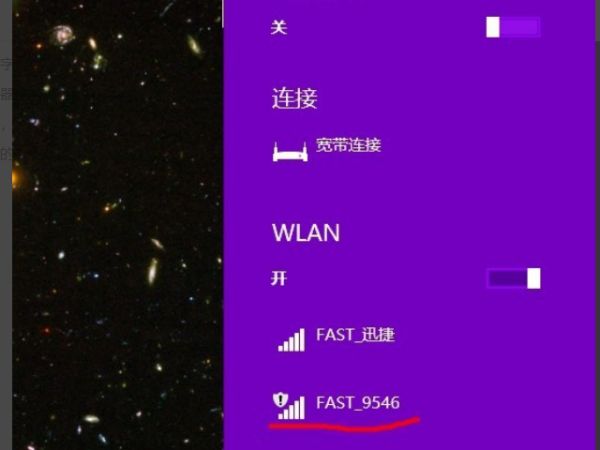

1、用鼠标点击右下角的网络图标,弹出连接无线的界面,发现都是搜索到的WiFi。
2、找到你的路由器的名字,名字是路由器出厂时默认的,你的路由器是没有设置的,没有密码,信号是最强的,你可以连接上它。

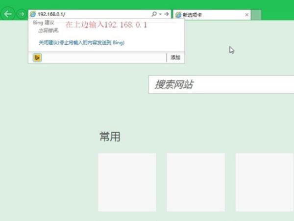

3、笔记本连接上后路由器后打开浏览器,在地址栏里输入192.168.1.1.

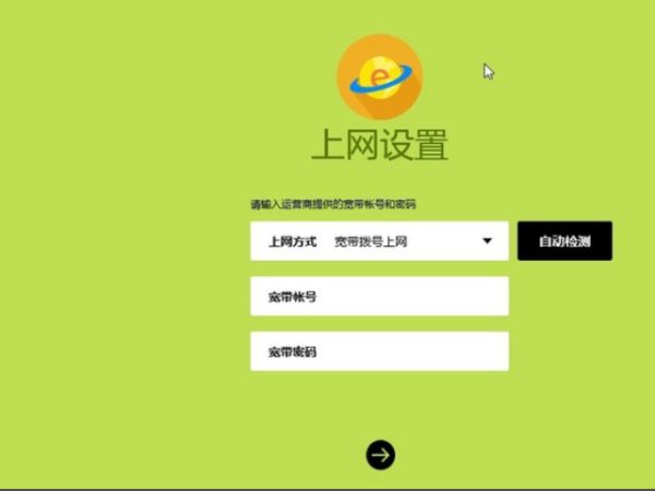

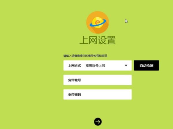

5、设置管理员密码后点击下一步,出现设置账号密码界面,点击“自动检测”上网方式,等一会就好了,之后输入宽带账号、密码。

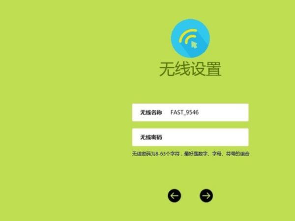

6、输入账号、密码后,点击下一步,出现WiFi名和WiFi密码设置界面,设置好后点击下一步。

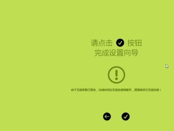

7、到这里基本设置完成,点击完成后断开WiFi连接。由于WiFi名已经更改,接下来就是重新连接设置后的WiFi名,输入WiFi密码,点击连击就可以上网了。

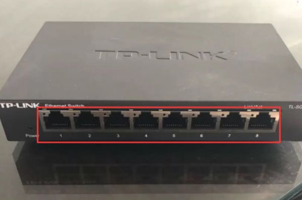

可以将交换机的LAN口与网线的一头连接路由器的LAN口,然后另外一头连接电脑设备就可以正常使用了,具体的连接方法如下:
1、将交换机通电,可以看到该交换机上全部都是LAN口。
2、使用网线的水晶头先连接该交换机的任意一个LAN口。
3、然后将连接交换机网线的另外一头连接到路由器的LAN口里面。
4、此时再使用其他的网线连接交换机上面任意的接口,然后另外收到其他维修同行的一台就可以连接电脑设备使用了。该交换机上面的接口可以连接多台电脑设备使用的。
