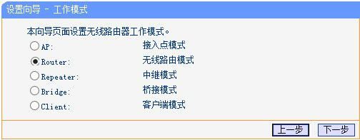

3g便携式无线路由器使用方法:
选择路由模式。

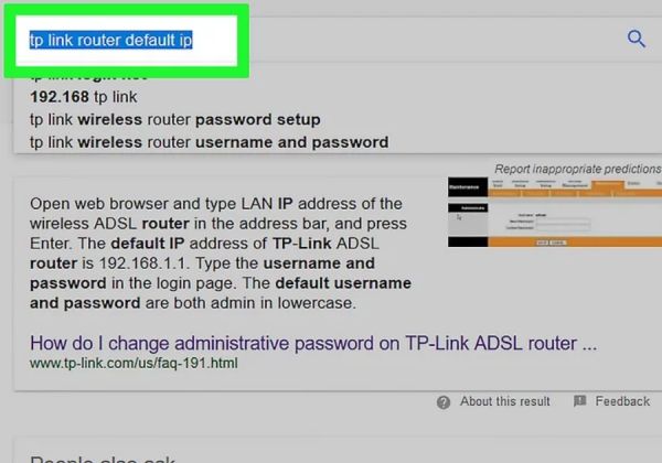

1、在路由器背面贴有 IP 地址信息标签,确定路由器的 IP 地址,大部分默认 IP 地址为192.168.1.1、192.168.0.1 或 192.168.2.1.

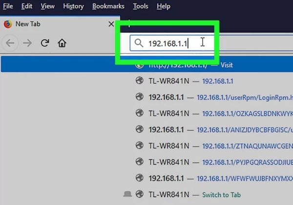

2、打开浏览器在输入栏输入路由器的 IP 地址,然后按下回车键,浏览器将开始连接路由器的设置菜单。

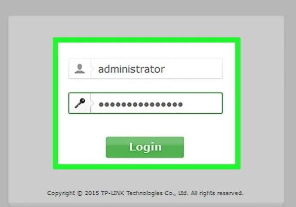

3、输入正确的用户名和密码访问设置页面,登录和设置路由器参数。

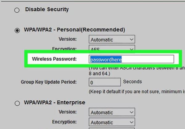

4、在绿色选区内输入设置无线局域网密码,选择复杂的密码组合,密码要同时包含字母、数字和符号。

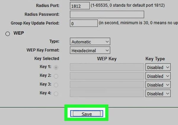

5、设置好网络名称和安全加密方式后,点击绿色选区【保存】按钮。无线迷你路由器配置成功。
