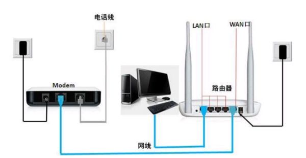

1、把从光猫的网口(LAN口)接出来的网线,插在路由器的WAN接口。
PS:如果你家里的宽带是一根入户的宽带网线,没有用到光猫,那么需要把入户的宽带网线,插在路由器的WAN接口。
2、从路由器任意一个LAN接口中接的网线,都可以插在电脑的网口上面。 如果是笔记本电脑,连接路由器的wifi信号即可,可以不用网线连接到路由器。

1、宽带网线插在无线路由器的WAN口,然后用一条网线一头插入无线路由器的任意LAN口一头连接笔记本电脑的网卡,如下图。

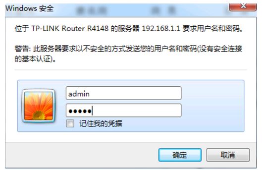

2、以TP-LINK路由器为例,电脑打开浏览器在地址栏填上路由器的设置网址:192.168.1.1,不同的路由器也可以查看下路由器的说明书(路由器背面也有标注)。
3、然后输入用户名和密码,默认情况下是admin(路由器背面也有原始数据的提示)然后点确定。

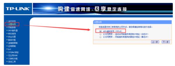

4、进入无线路由器设置界面之后,按照设置向导选择上网方式,有宽带账号和密码就选择PPPOE,输入宽带公司提供的上网账号及密码,需要注意字母的大小写。

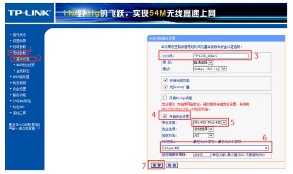

5、点击保存,然后点击无线参数,点击基本设置,确定SSID号,开启安全设置,选择安全类型,创建WIFI的密码,密码建议字母加数字的组合,最后点击保存,如下图。
6、保存以后,笔记本电脑就可以通过有线或无线连接来进行上网了。

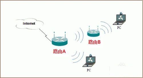

如果两个路由都是无线路由,可以使用桥接方式,也可使用级联方式;如果其中一个或两个都是有线路由,可以采用级联方式。级联需要增加一条网线。
一、桥接:
两路由器的IP地址(就是管理IP)要在同一个网段且不相同,假如路由A为192.168.1.1,那么路由B则设为192.168.1.2,IP地址不得冲突;
将两路由的信道(频段)设为相同,最好设为6或9;
路由器A不需要开启WDS(即bridge)桥接功能,路由B则要开启,并且点击扫瞄,填入路由A的密钥类型和密钥,路由A没有设置密码则无需要填;
路由A要开启DHCP,路由B则需关闭;
最后重启路由B即可。

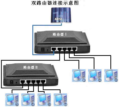

二、级联:
从路由器I放一条网线到路由器II,路由器I接LAN口,路由器II接WAN口;
两台路由器的管理IP不能在同一网段。如路由器I为192.168.1.1,那么路由器II则改为192.168.0.1;
路由器I打开DHCP服务,路由器II的WAN口设置为自动获取IP地址;
重启路由II即可。
