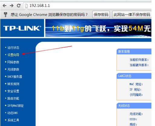

在浏览器中输入192.168.1.1(可能是其他的,路由器铭牌上有标注);
输入账号和密码。(账号、密码在路由器铭牌上有标注);
点击左侧导航栏中“设置向导”,点击“下一步”;

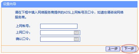

选择“PPPoE”模式,点击下一步;
输入宽带账号和密码(这是你办理网络的时候,运营商给的账号和密码),点击下一步;

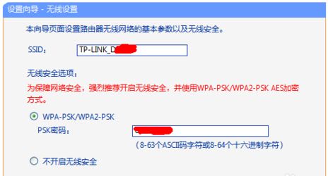

在SSID中设置无线的名称;在PSK 密码处,输入您要设置的无线密码;

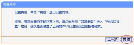

点击完成就设置成功了,保存后重启即可使用。

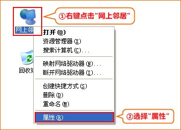

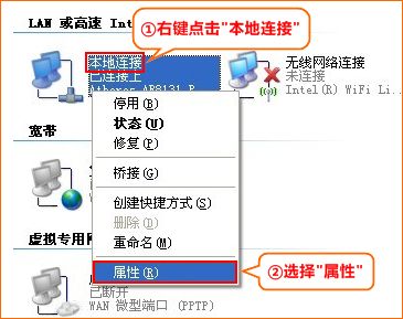

2.将电脑上的本地连接IP地址设置为“自动获得IP地址” 右键点击桌面上的“网上邻居”,选择“属性”。
3.点击“本地连接”,选择“属性”。

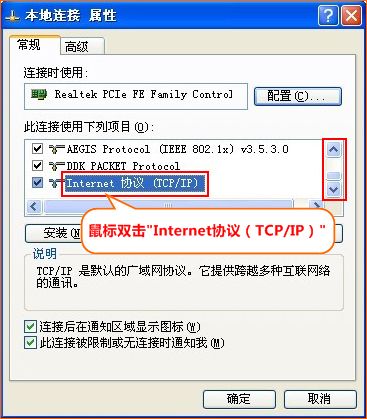

4.双击“Internet 协议(TCP/IP)
5.选择“自动获得IP地址”“自动获得DNS服务器地址”,点击“确定”再点击“确定”即可:

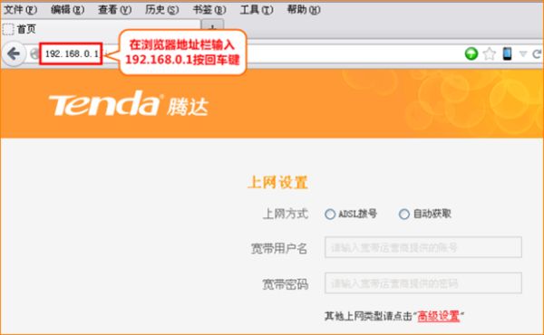

6.登陆路由器管理界面,在浏览器说明: IE中输入:192.168.0.1 按回车键。

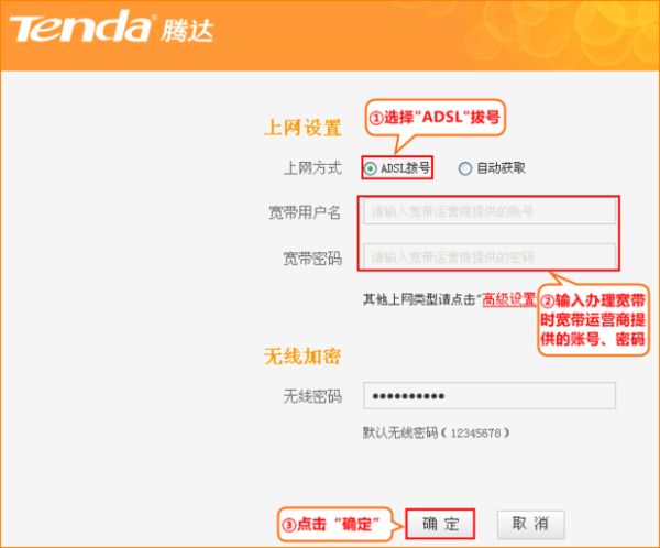

7.选择正确的上网方式进行设置(常见上网方式有PPPOE、动态IP、静态IP三种,此处以“ADSL拔号”为例进行设置,设置页面中选择“ADSL拨号”, 在“宽带用户名”、“宽带密码”中输入宽带运营商(例如:电信、联通等)提供的宽带用户名和密码 ,点击“确定”即可。

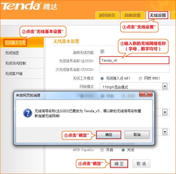

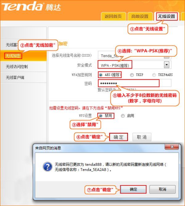

8.修改无线密码和无线信号名称
点击“无线设置”-“无线安全”,设置无线密码
9.在设置界面中点击“无线设置”—“无线基本设置”修改无线信号名称

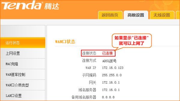

10.点击“高级设置”-“运行状态”,如果WAN口状态显示“已连接”,就可以浏览网页,上网冲浪了。通过路由器正常上网后,不需要再点击“宽带连接”,开机就可以直接上网;如果还有其他电脑需要上网, 直接将电脑接到路由器1234任意空闲接口,参照第二步将本地连接改成自动获取IP即可,不需要再去配置路由器。
