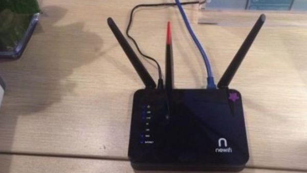

一、路由器断网是什么原因
路由器因以下原因断开连接:
1.路由器驱动兼容性差:如果驱动兼容性太差,经常会断网。通常路由器使用一段时间后,断网现象会越来越强烈。断网的主要原因是电脑系统的无线网卡驱动功能太差或者版本太低。
2.网络中毒:局域网内的电脑感染了病毒,大量病毒快速复制传播数据,导致路由器资源耗尽,进而崩溃。这种情况只能靠杀毒软件解决。目前路由器不具备查杀病毒的功能。
3.路由器过载:机器量过大,超过路由器的处理能力,导致路由器死机。局域网内的电脑在传输大流量数据,比如快播等P2P软件,会在短时间内降低网速,耗尽路由器资源,导致电脑掉线。这种情况下,可以在JCG路由器中设置QOS,结合IP限速和连接数限制,可以解决P2P软件造成的断网问题。
4.无线路由器的使用环境障碍太多。
5.路由器断线最常见的原因是信号衰减过大导致无线信号不稳定。因为无线路由器采用的是无线微波频段,微波最大的特点是几乎直线传播,衍射能力很弱,所以每条传播直线上的障碍物都会衰减无线信号。
6.无线信号的同频干扰:现在生活中有大量的设备与路由器的工作频段相同,比如微波炉、无线电话、蓝牙电话、无线鼠标、无线音箱等。,会对无线路由器造成同频干扰。
7.散热:路由器的散热直接影响上网质量,尤其是在夏天。散热不好会拖慢路由器的工作速度和效率,导致频繁断网。
