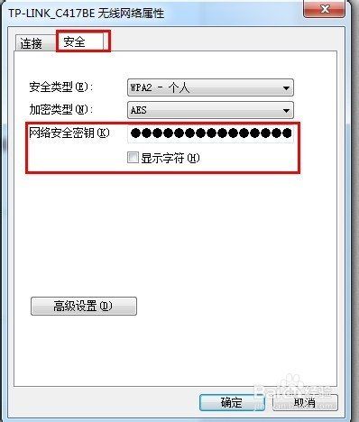

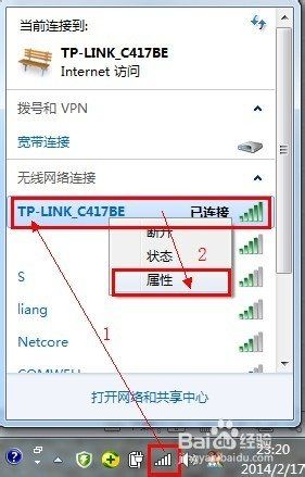

左键单击电脑任务栏右下方的无线图标,选中无线网络位置,鼠标右键单击,选择属性。
2

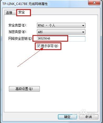

这时候会弹出无线网络属性对话框,选择安全选项,在下面的“网络安全密钥”选项中勾上下面的“显示字符”项。这个时候显示框显示出的字符即是之前设置好的无线wifi密码。通过旧的密码如果能够上wifi,我们就不需要再修改密码了。

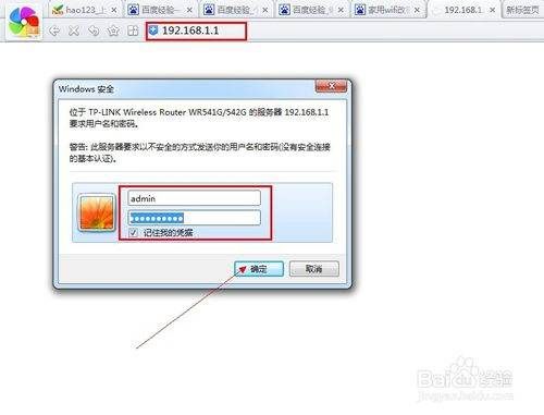

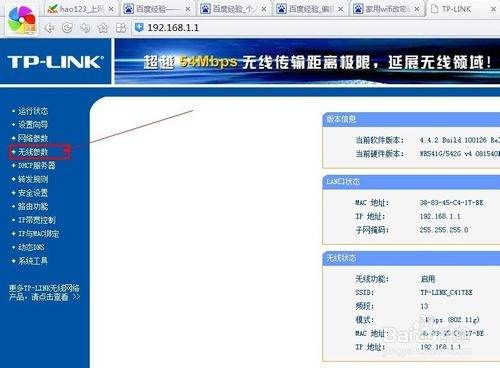

登陆路由器,在浏览器上面输入192.168.1.1或者192.168.1.0,一般路由器登陆ip地址都是这两个,或者是192.168.0.1这个地址,一般路由器说明书上都会有写的,要么自己上网查询下自己路由器的型号就会知道地址ip跟用户名和密码。一般用户名都是admin ,密码也为admin或者为空。

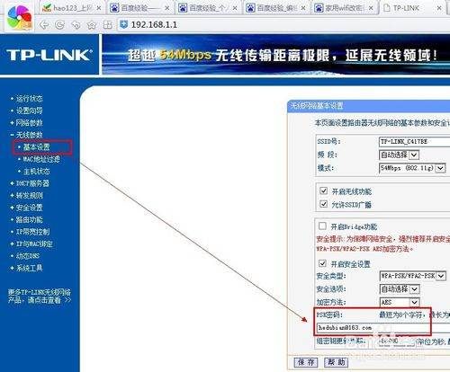

登陆进入路由器-》无线参数-》基本设置-》PSK密码(即是无线密码)。PSK密码栏目上面的字符就是宽带无线密码。

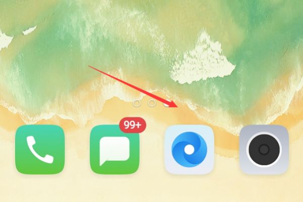

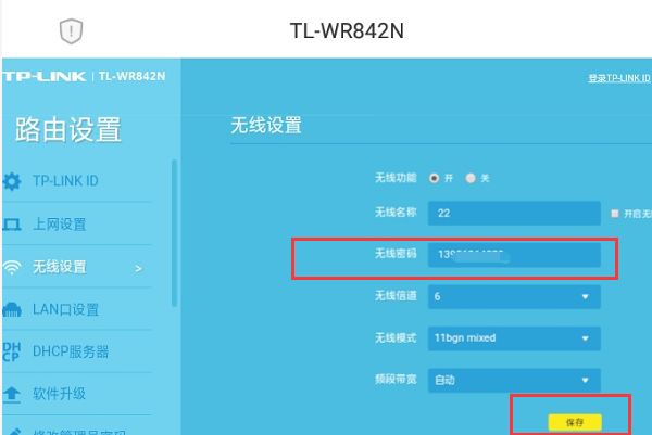

以TPLINK的无线路由器为例,在手机连接该无线网的前提下,打开自己的浏览器。输入器登录的IP地址如192.168.10.1.登录进入到路由器后台以后点击无线设置,输入需要修改的密码并点击保存即可,修改方法如下:

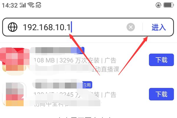

1、在手机上打开自带的浏览器进入。
2、在出现的浏览器地址栏中输入该192.168.10.1,点击进入。
3、在出现的路由器等界面中输入对应的密码点击确定按钮。

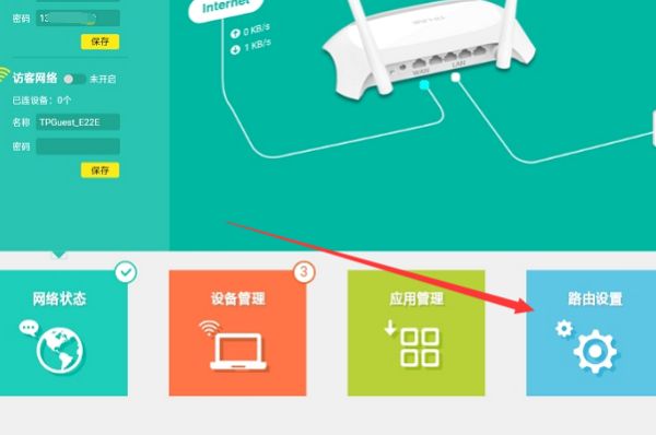

4、页面跳转以后登录进入到该路由器后台,点击路由设置。

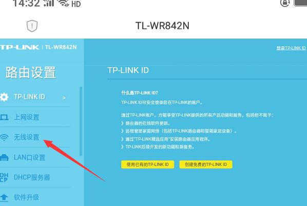

5、然后点击页面中的无线设置进入。
6、在出现的无线设置界面中输入需要的新的无线密码并点击保存按钮即可完成WIFI密码的修改。
