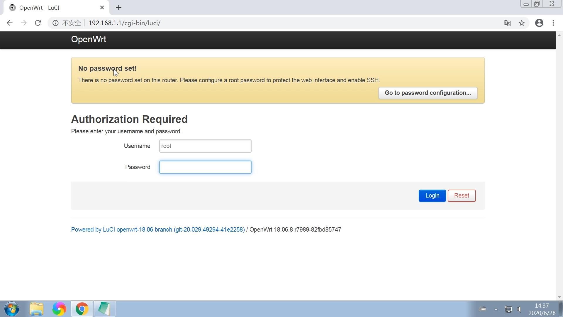

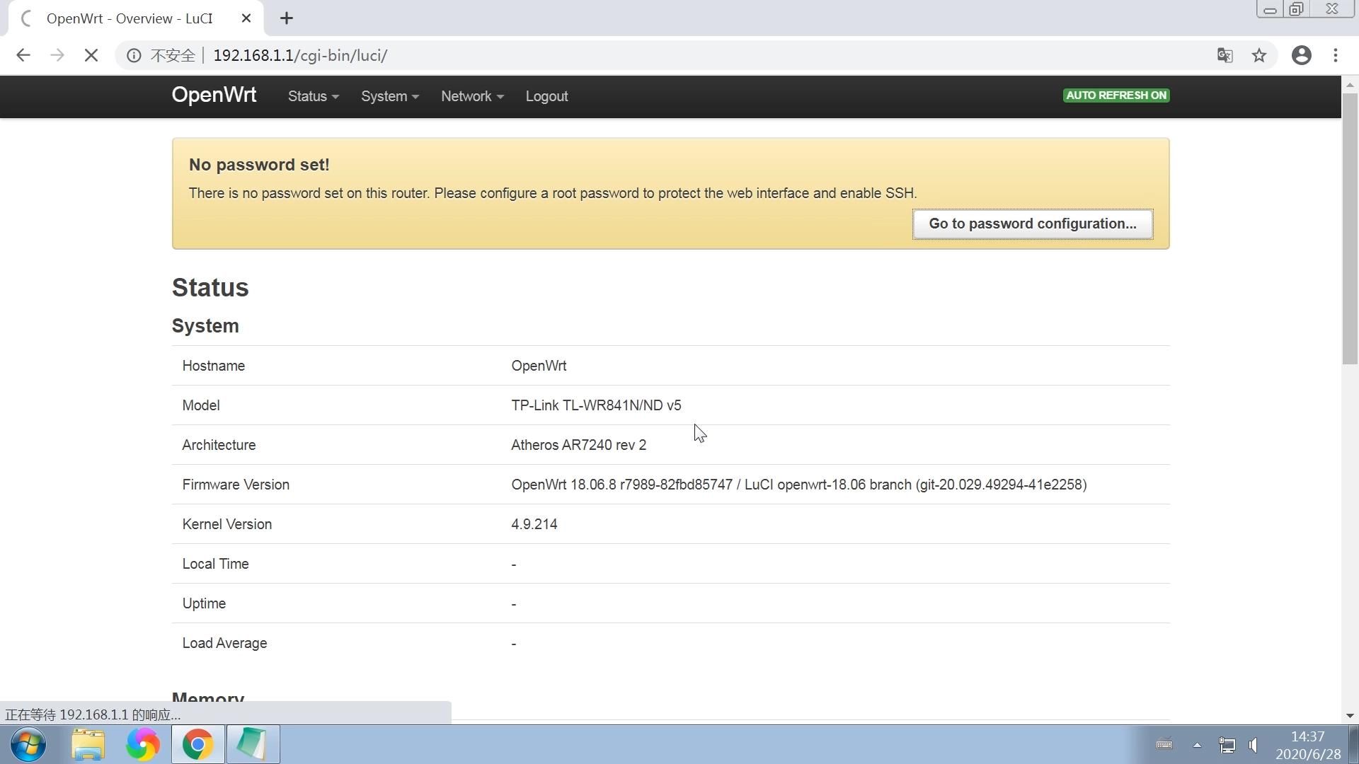

我们进入路由器192.168.1.1,默认界面就是这个,能看到默认用户名root,默认密码是空,直接点login登录。 004154wdyxzxxmnzdcw4dp.jpg

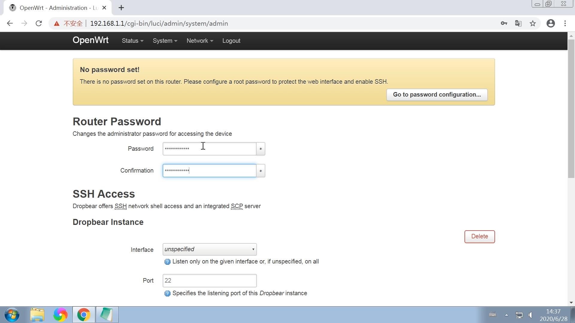

进入路由器之后,显示的是路由器的状态,有路由器的型号和固件的版本号等信息,我们点击路由器上方的修改密码按钮。 004155crfc5cdc5kbicffp.jpg

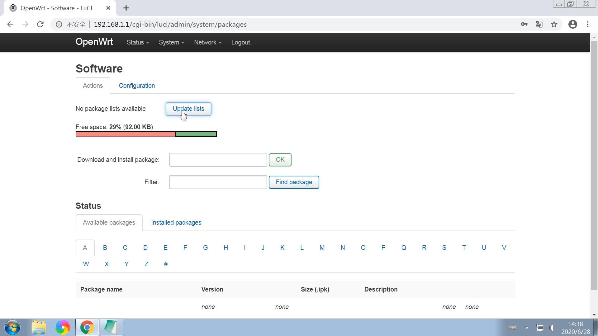

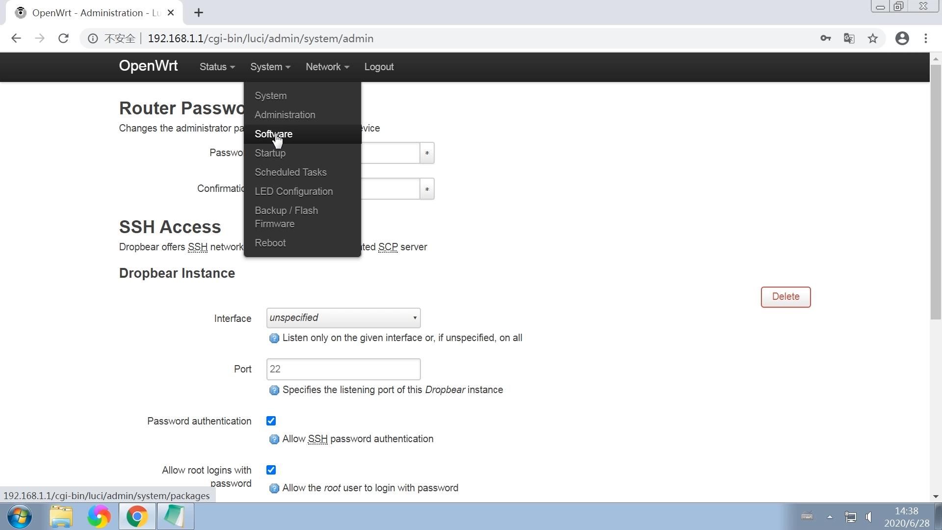

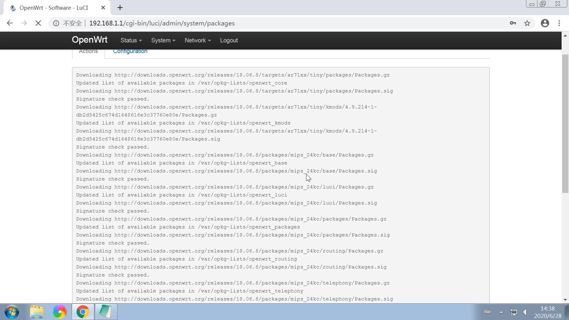

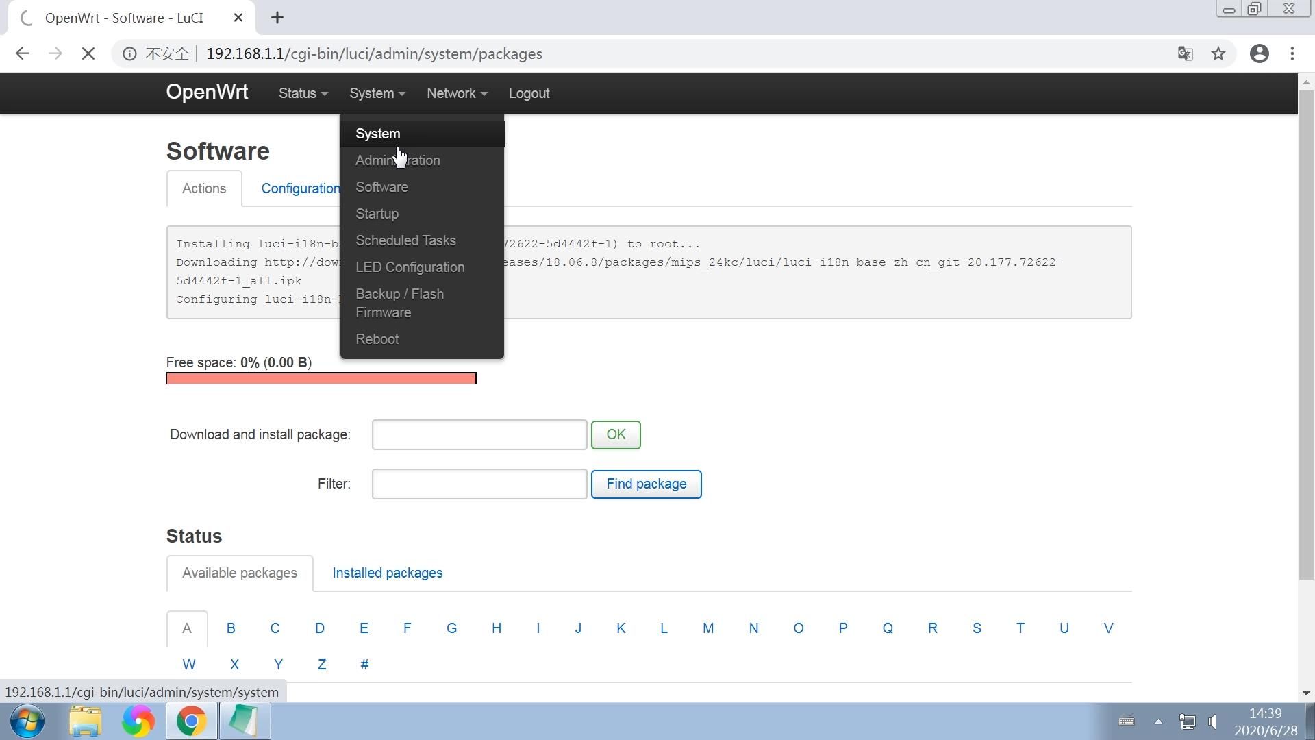

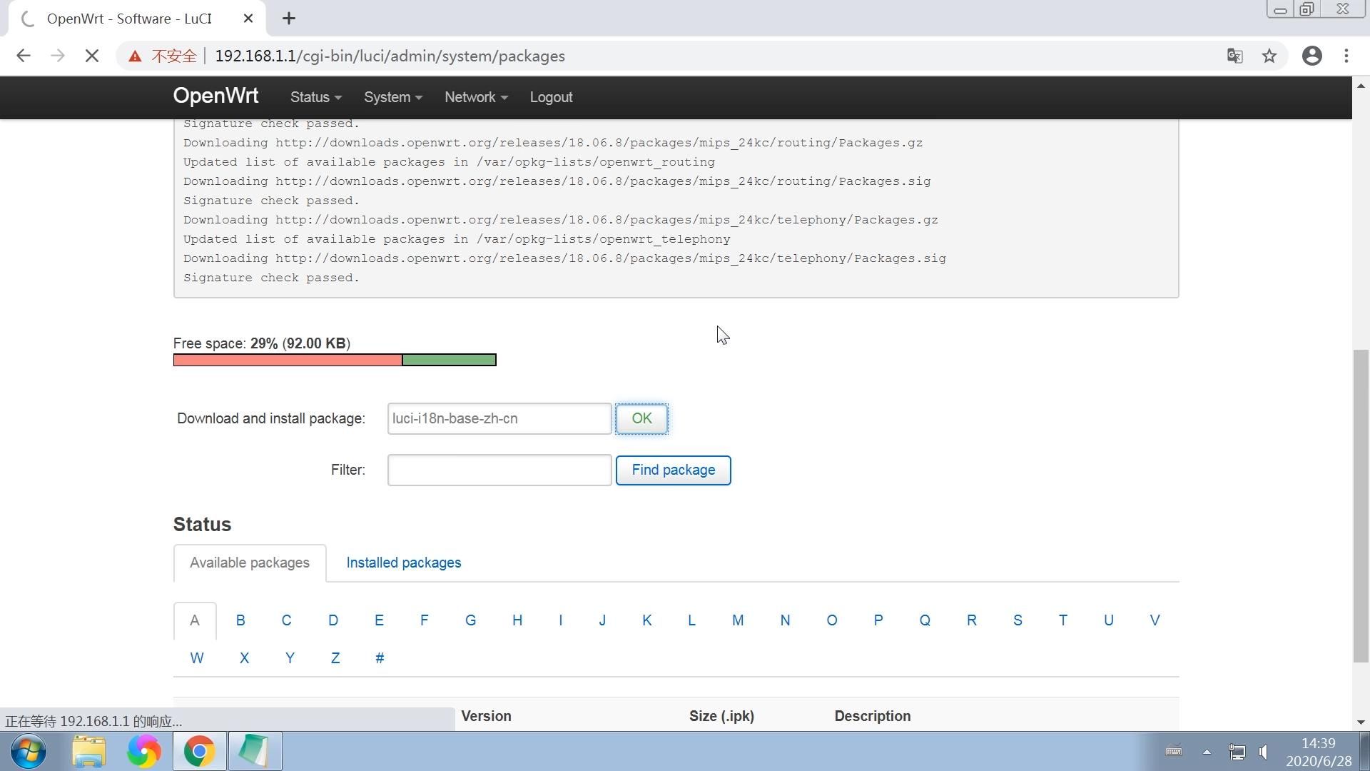

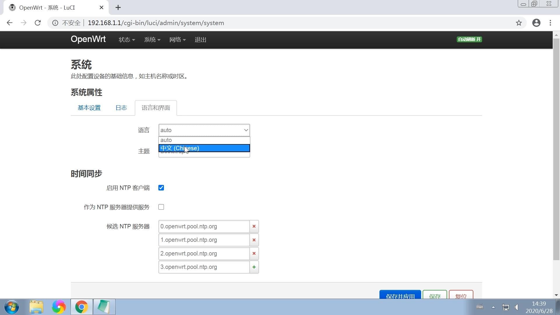

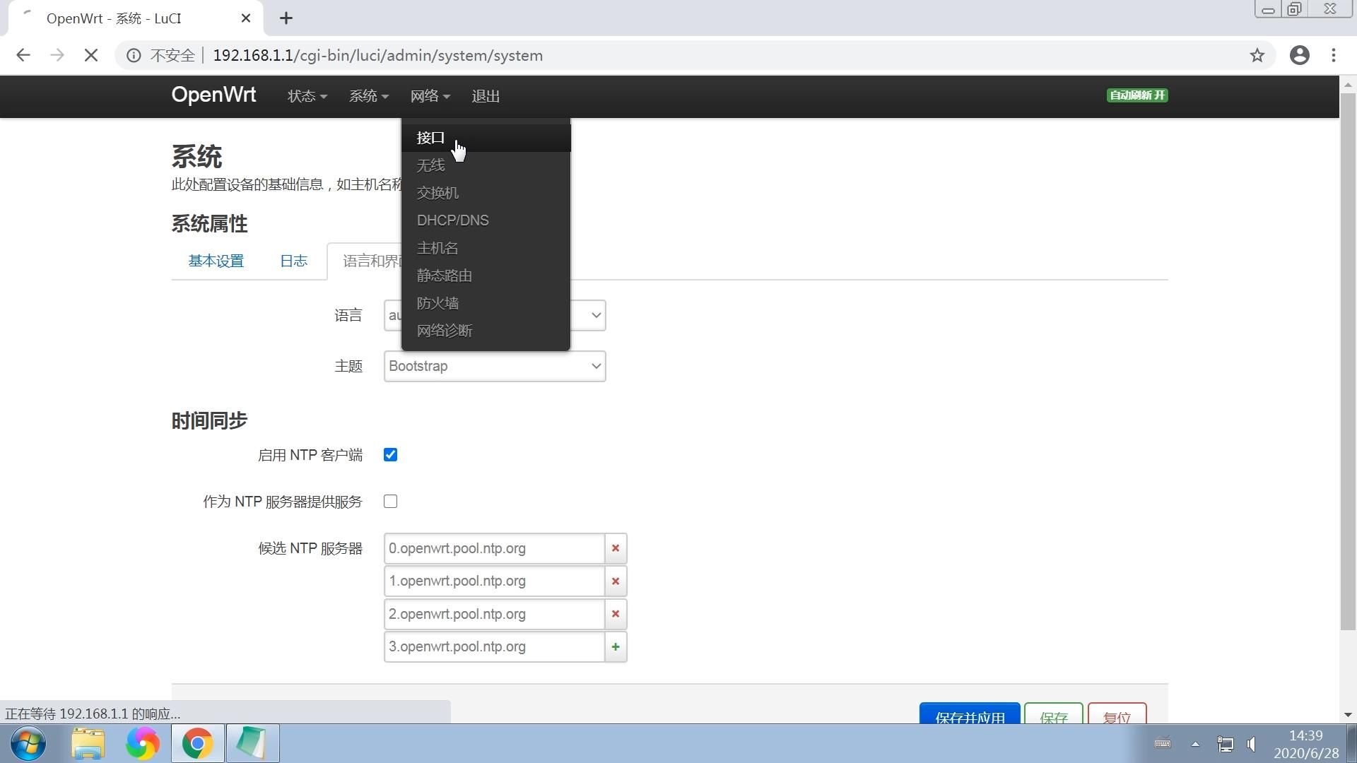

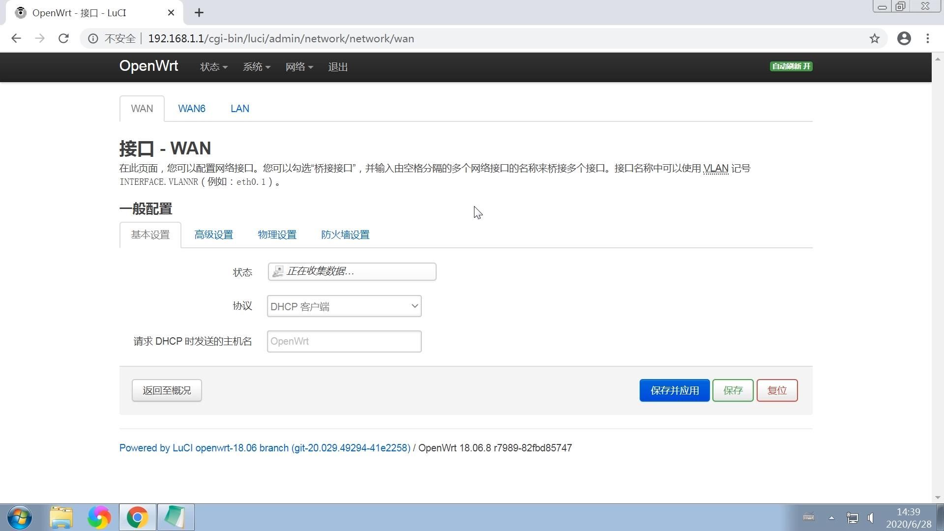

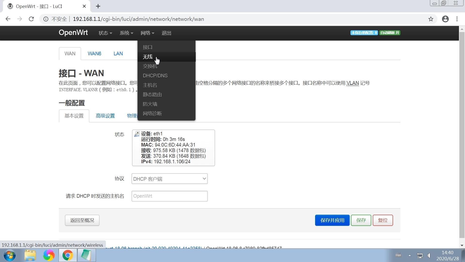

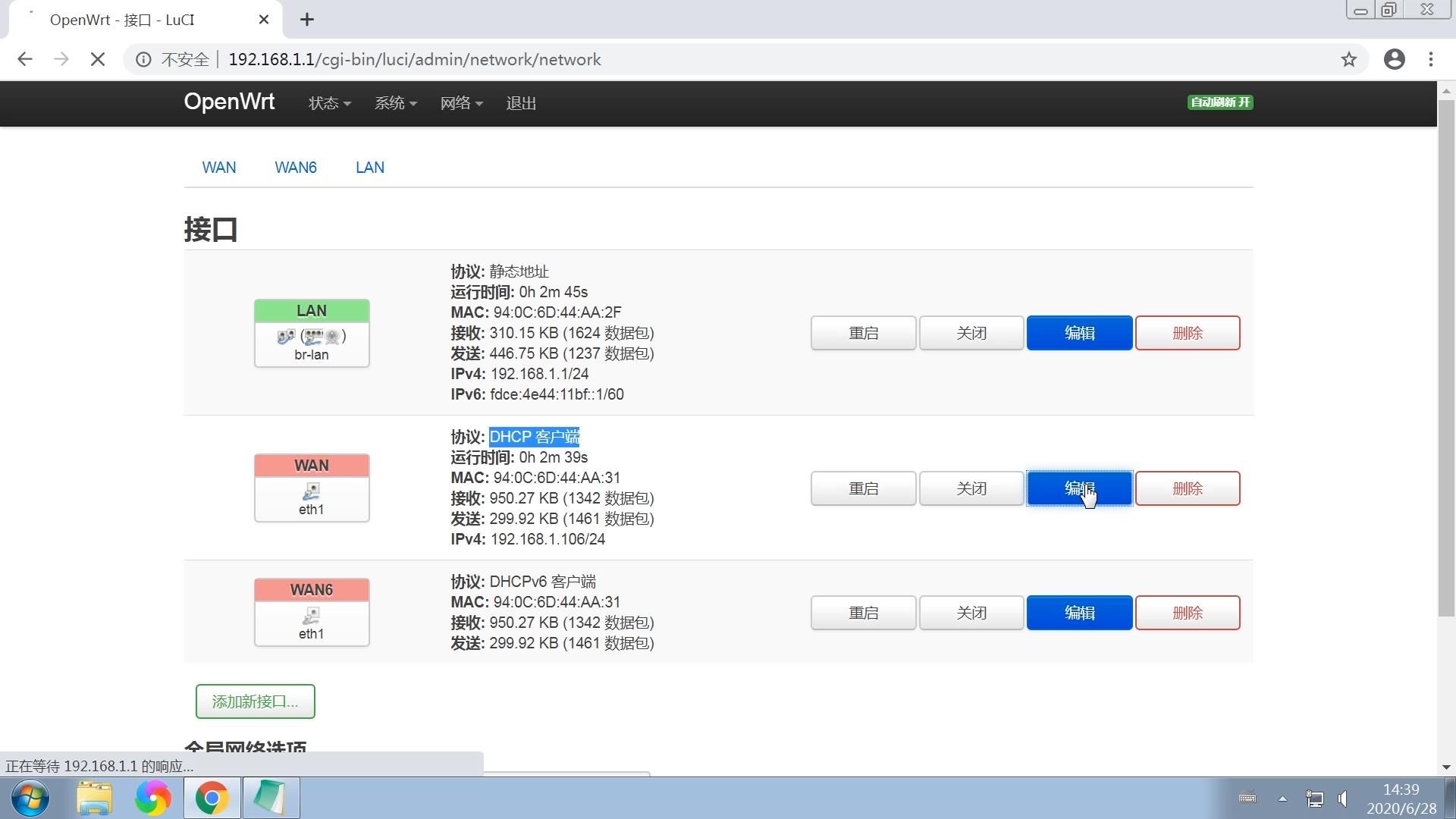

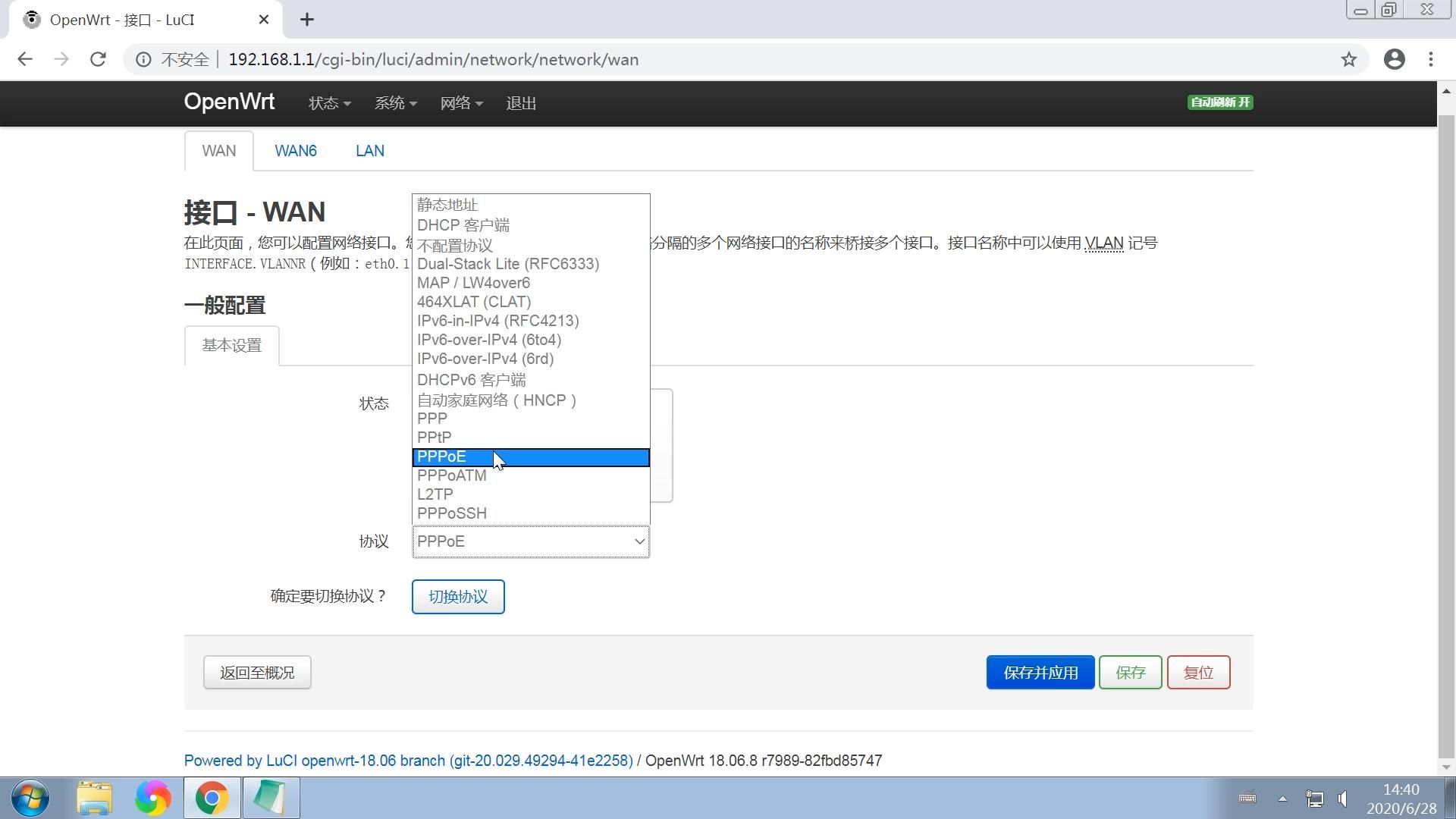

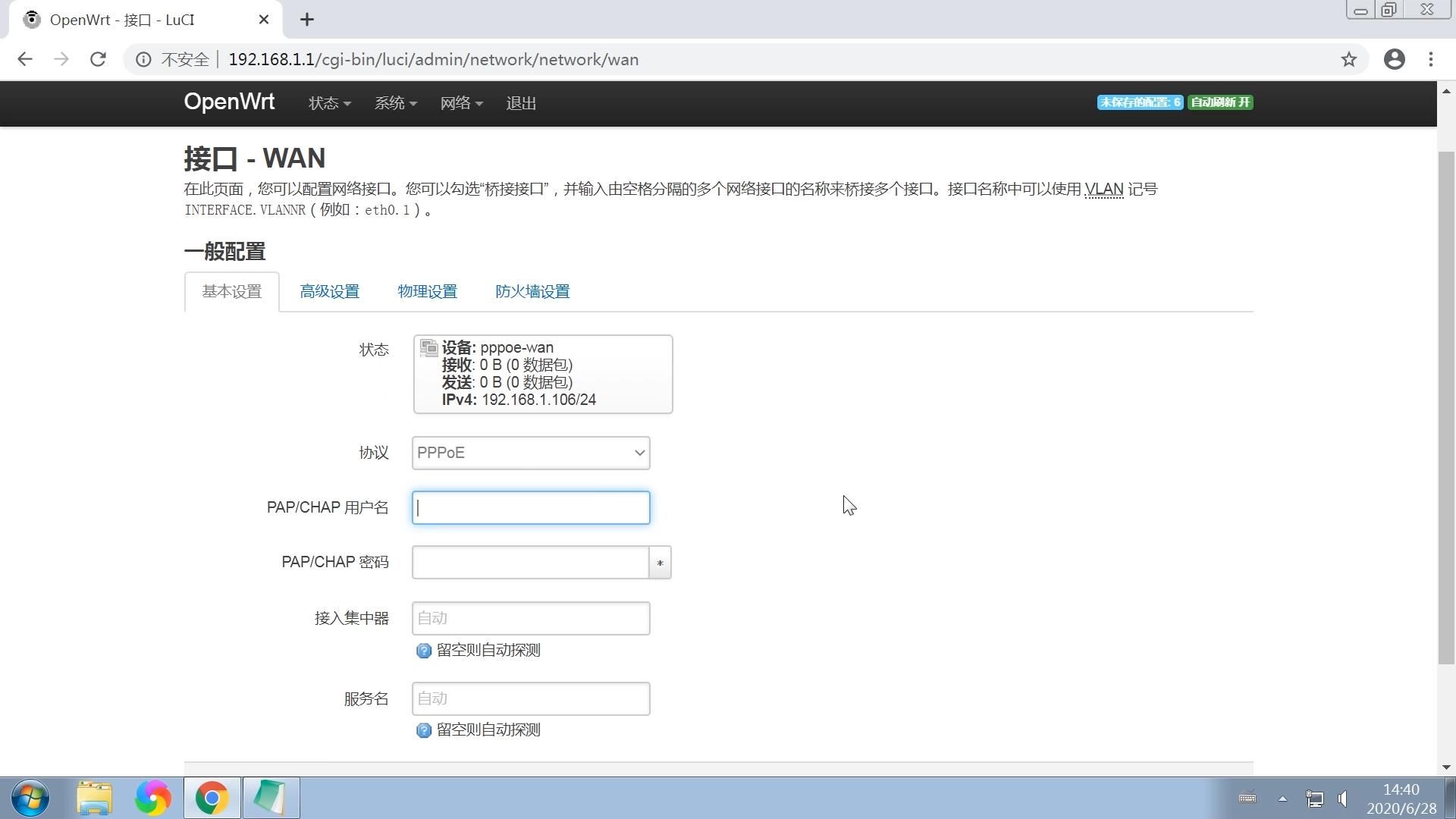

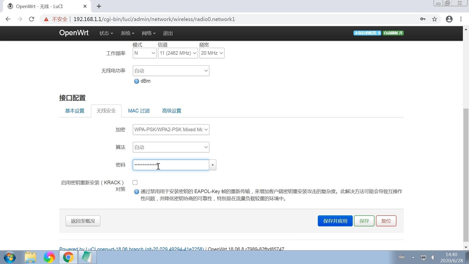

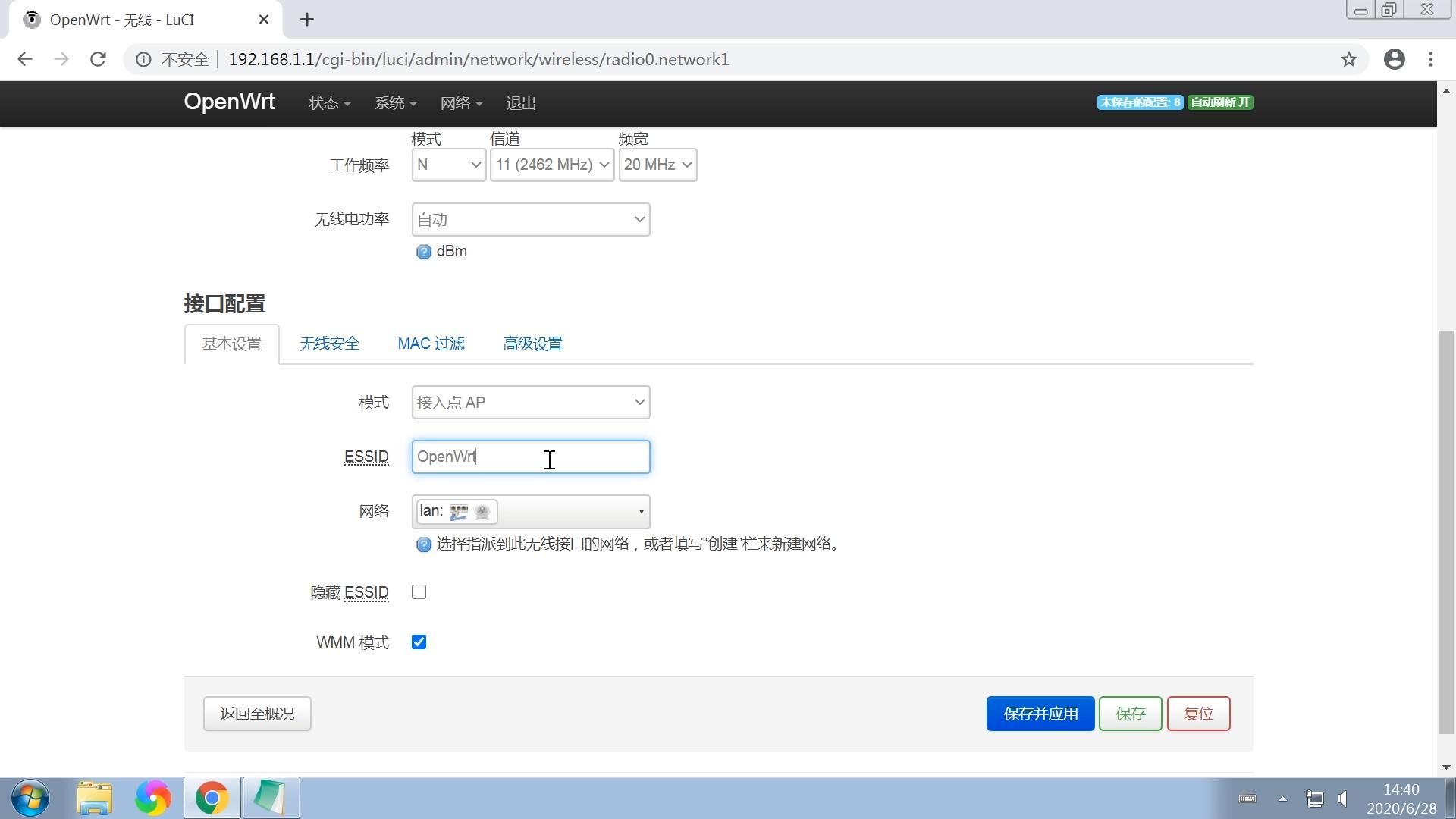

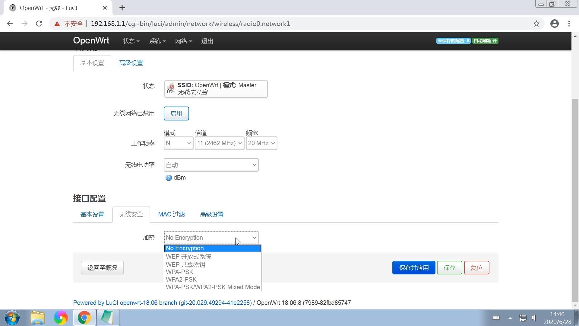

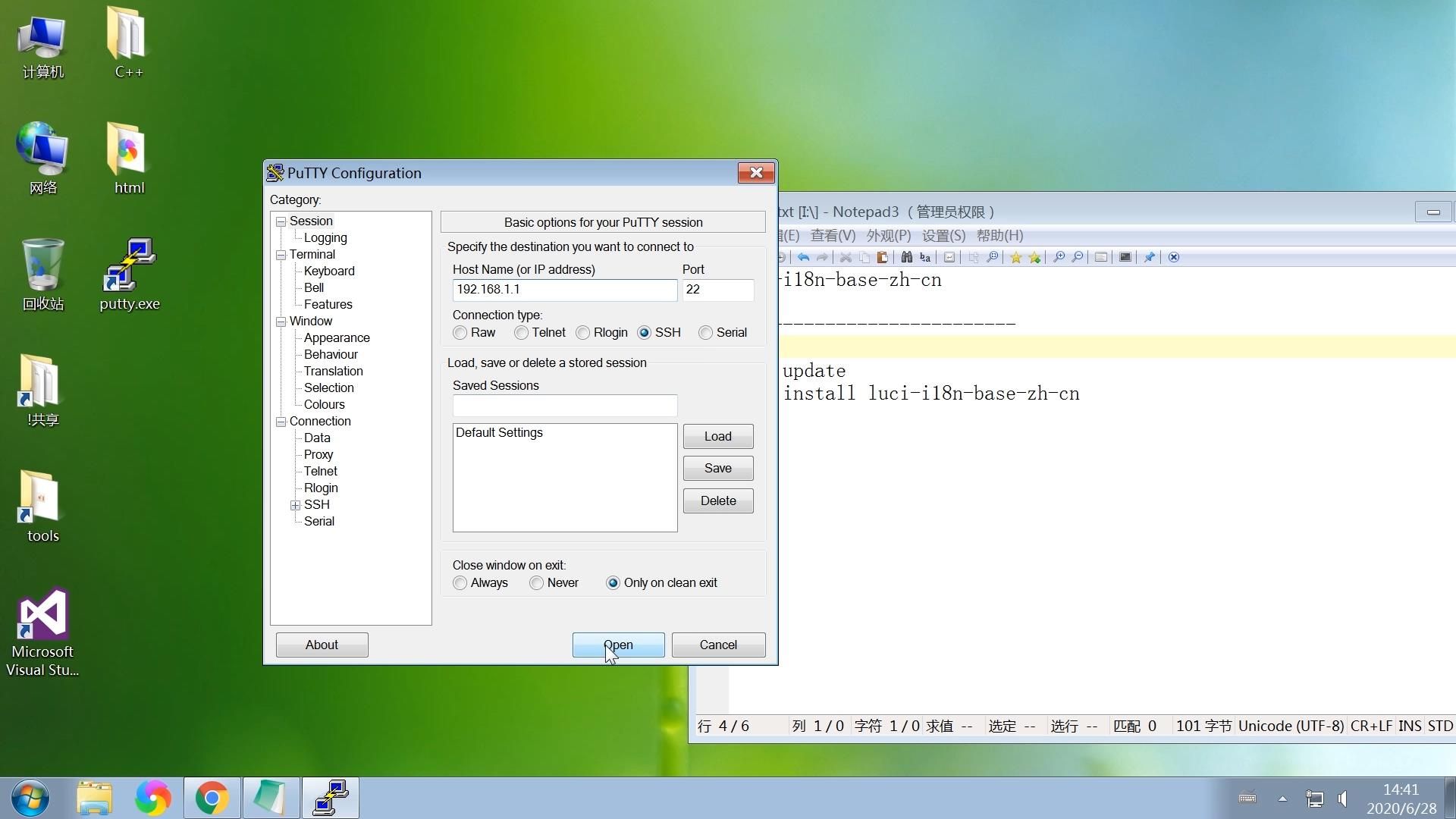

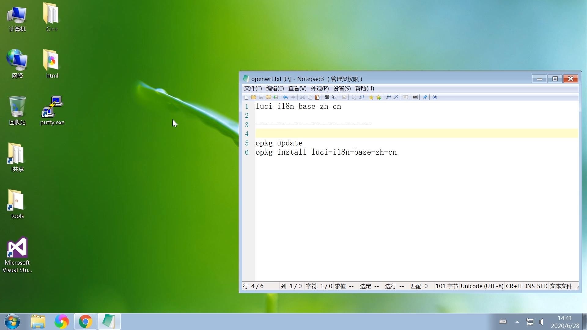

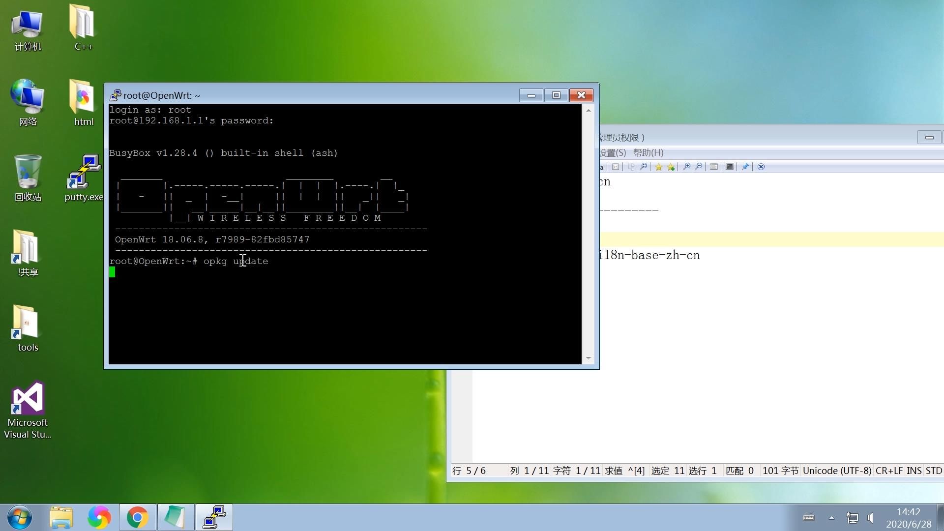

我们接着再说一下,用SSH的方式连接路由器,安装中文界面,我们需要putty这个软件,大家可以下载一下。 004200b11485agagy6c01y.jpg

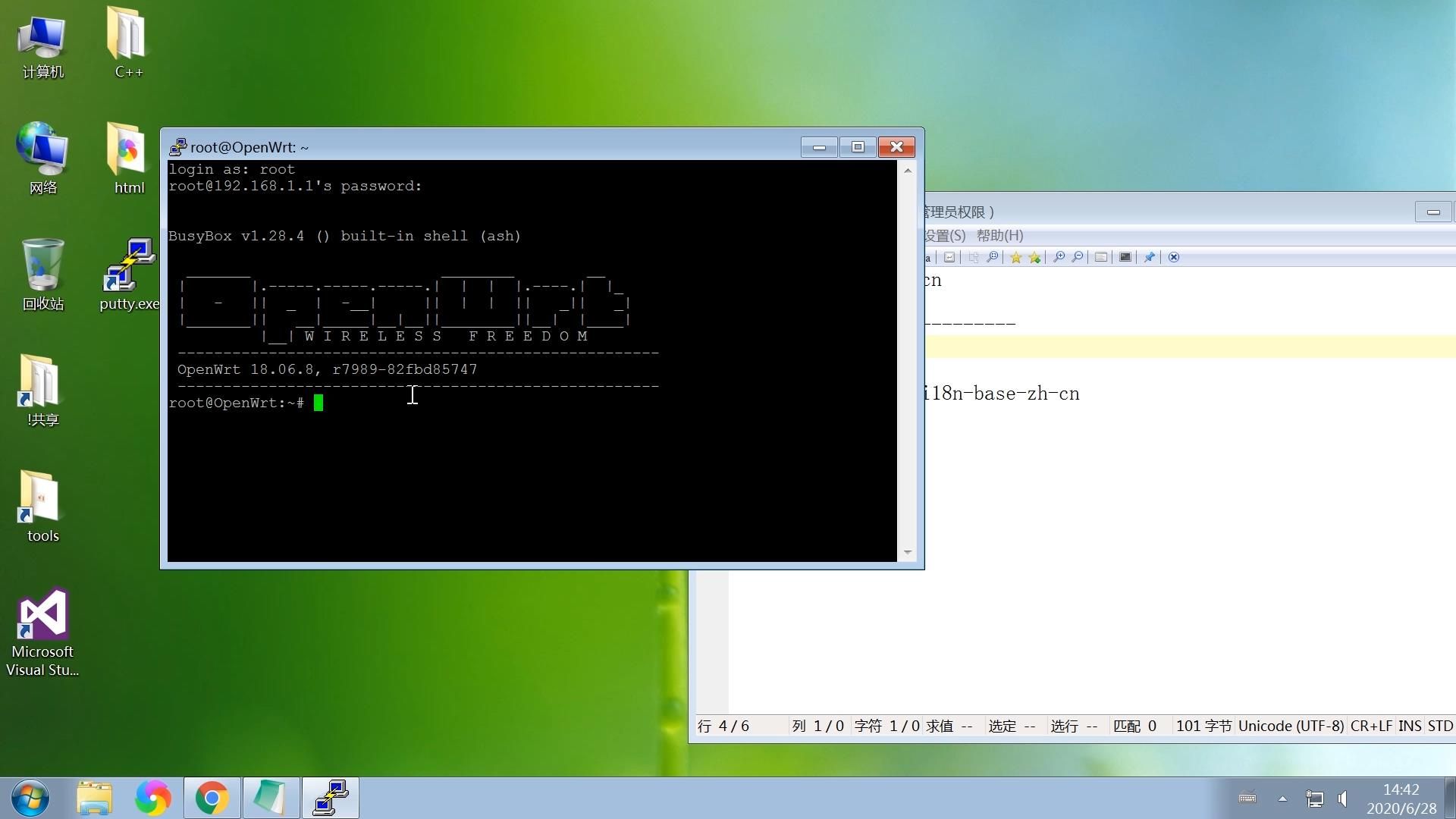

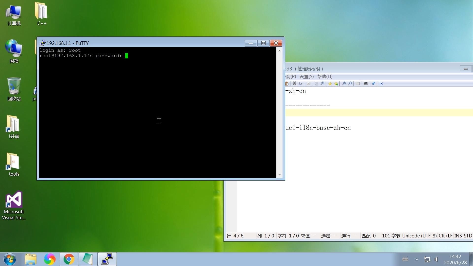

运行putty后,输入自己路由器的ip192.168.1.1,端口号默认22,连接的方式用SSH,点Open连接。 004200tfpp5cy5h6my8mju.jpg
然后输入自己的用户名和密码,用户名就是root,默认密码是空的,如果自己修改过默认密码,输入自己的密码就行。 004200rra7w5y7uuux78uq.jpg

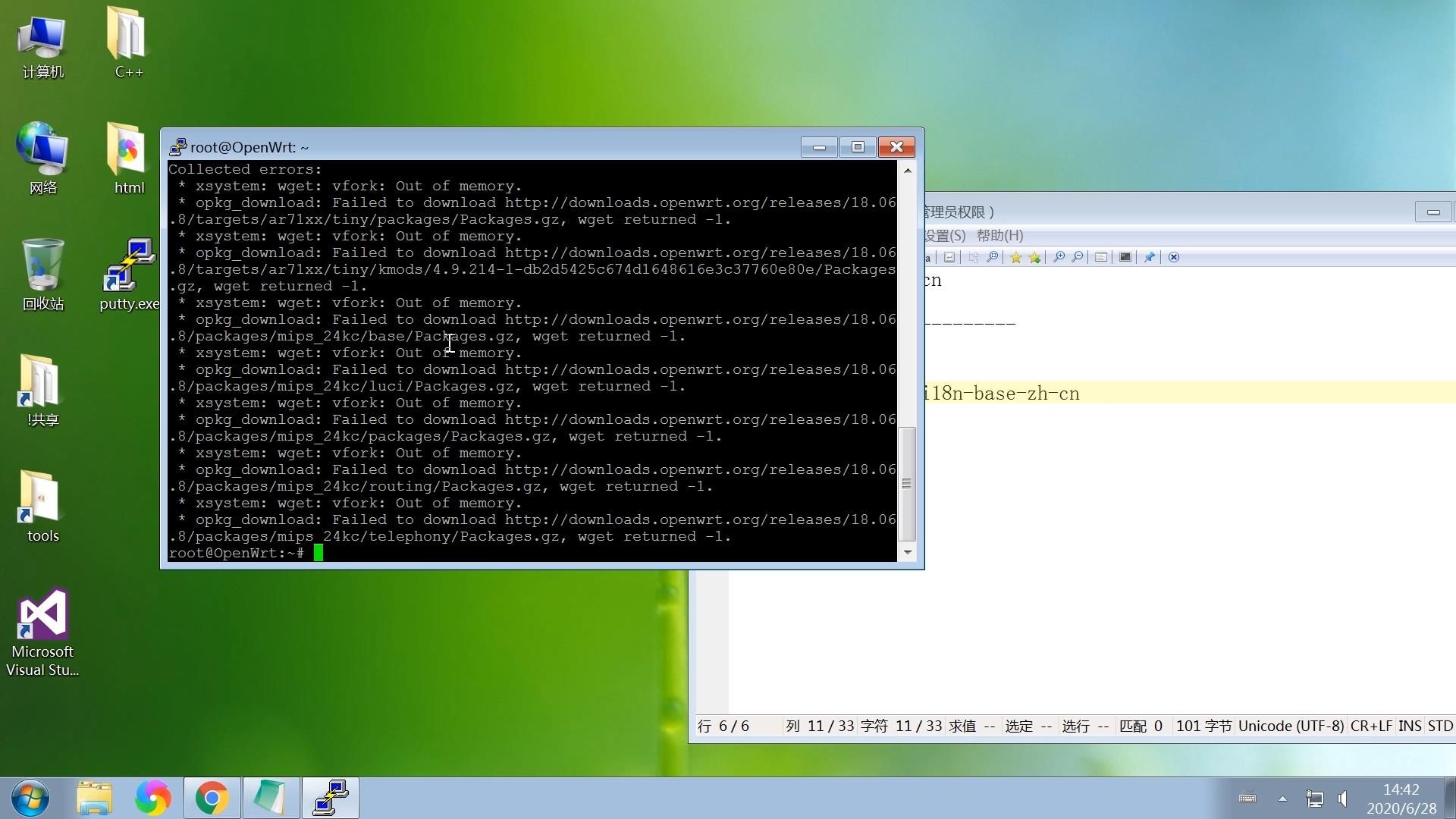

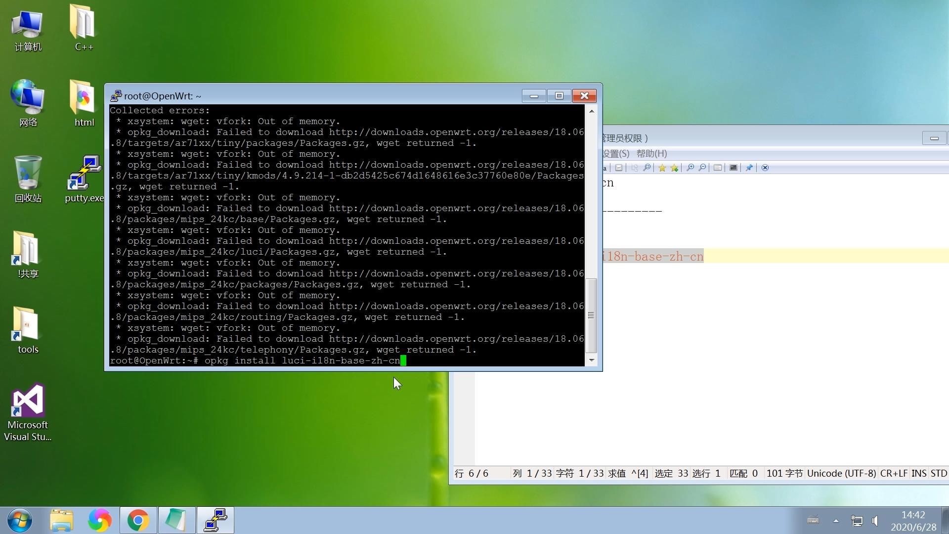

更新完毕后,我们输入opkg install luci-i18n-base-zh-cn, 安装中文语言包就可以了。
