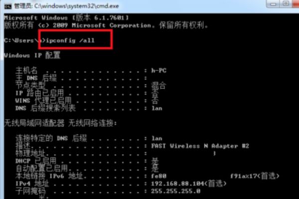

1、打开运行,点击确定。
2、输入ipconfig /all命令,回车。

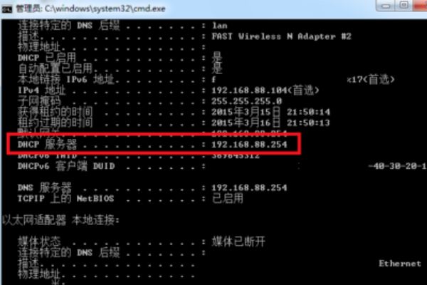

3、可以看见DHCP服务器的地址,记住这个地址。

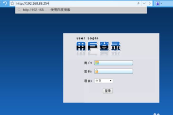

4、在浏览器输入DHCP服务器的地址进入路由器的网站,点击回车。输入用户和密码,点击登录。

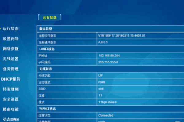

5、进入登录界面,如图所示。

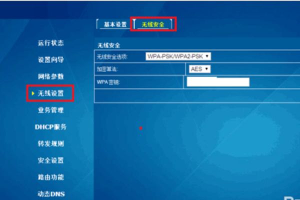

6、点击无线设置按钮,然后点击无线安全按钮。就可以修改WIFI密码。

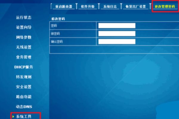

7、点击系统工具选择更密码管理,就可以设置无线路由器界面的登录密码了。
