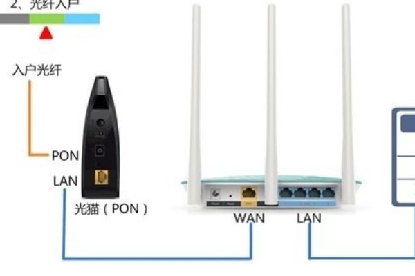

1、首先,请把TP-Link AC1200双频路由器的WAN口,用网线连接到猫的网口; 如果宽带没有用到猫,请把入户的宽带网线,插在TP-Link AC1200双频路由器的WAN口。
然后把电脑用网线连接到TP-Link AC1200路由器的LAN接口。

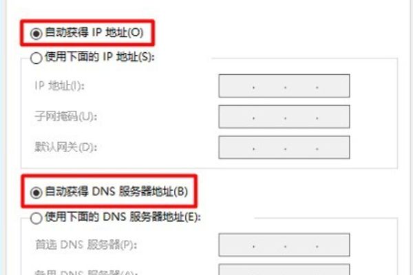

2、第二步,设置电脑IP地址
在正式设置TP-Link AC1200双频路由器之前,需要先把电脑中的IP地址设置成:自动获得 (动态IP) 。

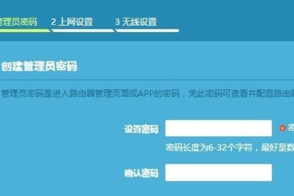

3、设置管理员密码:在电脑浏览器中输入:tplogin.cn 打开设置界面——>根据页面提示,设置路由器的'管理员密码'。

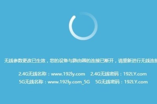

4、设置无线参数:根据页面中的提示信息,设置TP-Link AC1200双频路由器的2.4G无线名称和无线密码、5G无线名称和无线密码。
5、完成。设置好无线名称和密码后,系统会自动应用刚才设置信息,结果对路由器的设置。

再选中“TCP/IP4”并点击“属性”,确保当前设置为“自动获取IP地址”
