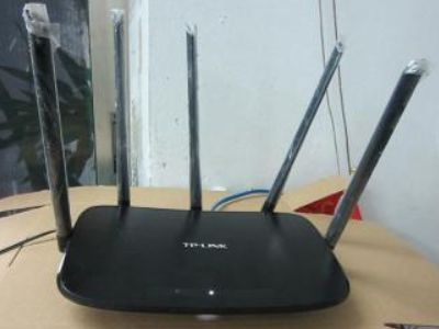

一、路由器的灯怎么亮才正常
路由器在正常工作的时候,一般会有三个常亮的灯和一个不停闪烁的灯。下面就具体说明一下常亮的是什么灯,闪亮的是什么灯。
  1、 首先第一个亮着的灯就是电源指示灯,它表示着路由器的电源连接正常。如果这个灯没亮,那就说明电源线或者接头出现了故障,也有可能是因为插头与插座接触不良。
  2、 第二个闪烁的灯就是sys系统指示灯,它表示着路由器在正常工作的灯。它在正常工作的状态下是闪烁的。如果不亮或者常亮,说明路由器的系统出现了故障,需要重启或者复位。
  3、 第三个常亮的灯就是lan指示灯,它表示路由器的lan接口工作状态,lan接口是与电脑网线连接的。电脑正常使用时,lan指示灯是亮的。如果不亮说明接口或者网线有问题。
  4、 第四个亮的灯是wan指示灯,它代表的是外部宽带线信号指示灯。这个灯有两种显示状态。常亮表示端口与光猫连接正常,闪烁就表示有数据在传输。
以上的就是关于路由器的灯怎么亮才正常的内容介绍了。

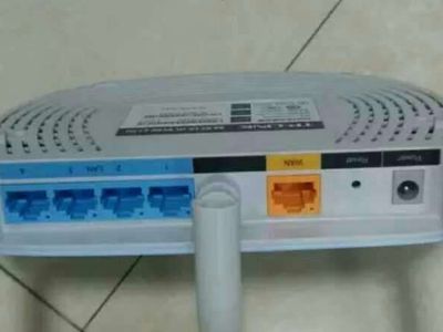

二、路由器上的灯怎么亮才正常
第一个灯亮,说明路由器的电源接通。
插哪个端口,哪个端口的灯亮,闪烁就是在传输数据。
无线路由器有三种灯,SYS,LAN,WAN,只要接通电源sys灯就会亮,路由器与猫接通后wan灯亮,lan灯与接口对应,你的网线插哪个口那个灯就会亮。

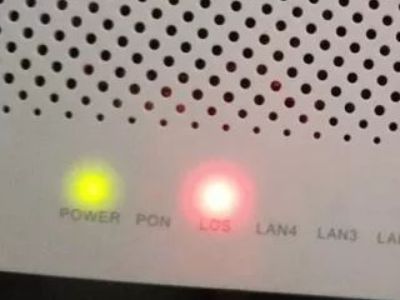

三、Link路由器灯怎么闪算正常
一般路由器正常至少亮2个灯,最重要的是电源指示灯、WAN指示灯,至于LAN指示灯、SYS系统指示灯要看情况,比如很多路由器都取消了这个SYS系统指示灯,而LAN口是连接网线的接口,只有电脑通过网线与路由器连接,通过有线上网,LAN口才会常亮,有数据传输会闪烁。
路由器要正常工作,首先“电源指示灯必须是常亮”,如果路由器还有SYS系统指示灯的话,这个需要常亮(如今很多新路由器都取消了SYS系统指示灯,一般电源灯正常,说明路由器就是开机运行状态);
宽带接入要正常,外部插入路由器的网线进线接口必须常亮,也就是WAN口必须常亮,有数据传输则为常亮闪烁;
LAN口属于通过电脑与路由器通过网线连接的接口,如果通过网线连接电脑上网,在正常网络传输下LAN口也是常亮并闪烁的。如果没有通过网线与路由器连接,通过的是无线上网,则LAN口是不亮的。
扩展资料:
tp-link路由器灯各指示的含义
1、PWR电源指示灯:常亮表示接通电源;常灭表示未接通电源。
2、M1系统状态指示灯:常灭表示系统正常(自检完后常灭);常亮表示系统有故障。
3、SYS系统状态指示灯:闪烁表示系统正常;常亮或者常灭表示系统有故障。
4、1-4/1-8/1-15局域网状态指示灯:常亮表示相应端口正常连接;闪烁表示有数据传输。
5、WAN广域网状态指示灯:常亮表示相应端口正常连接;闪烁表示有数据传输。
6、Link/Act状态指示灯:与其它设备连接常亮表示相应端口正常连接;闪烁表示有数据传输。
7、10/100M速度指示灯:常亮表示100M;常灭表示10M。
