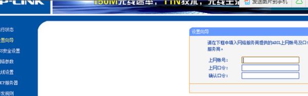

2、使用浏览器登陆到对应的路由器管理界面,通常在地址栏中输入“http://192.168.1.1”即可进入,然后输入用户名和密码即可。

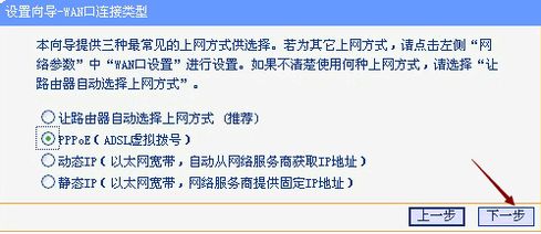

3、进入路由器设置界面后,点击设置向导,点击下一步,选择pppoe。
4、输入上网账号和密码,是你刚才单独用猫上网输入的宽带的账号和密码,输入完成后,点击下一步开始无线设置。

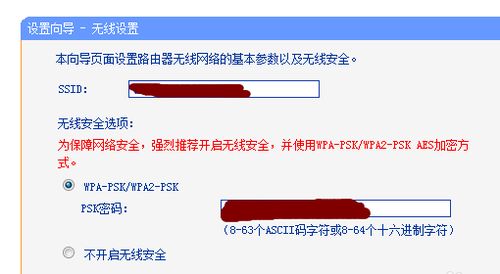

5、选“开启无线功能”,并设置SSID以及密码,设置完成点击“保存”。
6、设置完成后,点击下一步,提示你设置完成,完成后需要重启路由器,重启路由器之后就可以上网了。

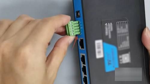

3、再将路由器的标配端子头插入到路由器相应的接口里面。

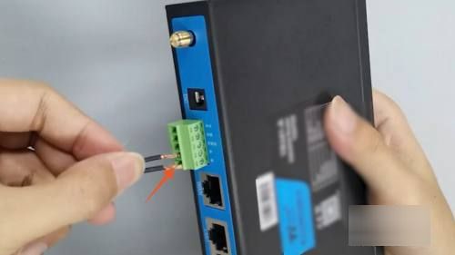

4、将路由器的232配置线插入到刚刚的标配端子头的左边的三个接口里面。
5、再将路由器的485串口先插入到标配端子头右侧的两个接口里面。

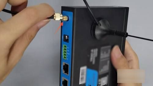

6、再将天线接入到路由器最左侧的天线接口里面。

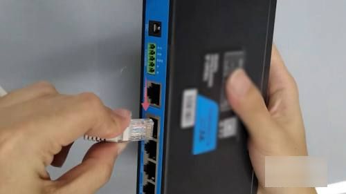

8、再将你的网线接入到路由器后方的LAN接口里面。

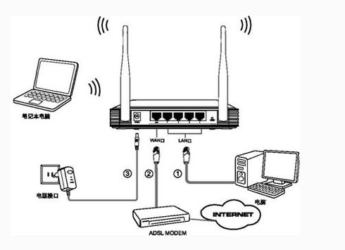

三、路由器怎么插线
无线路由器怎么插线:
1,插上电源线。
2,网线连接无线路由器的WAN口。
3,另一个网线从无线路由器LAN口扯出。
