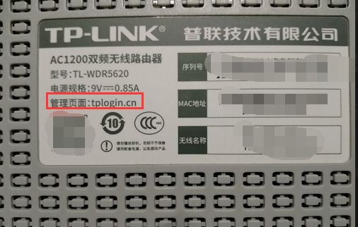

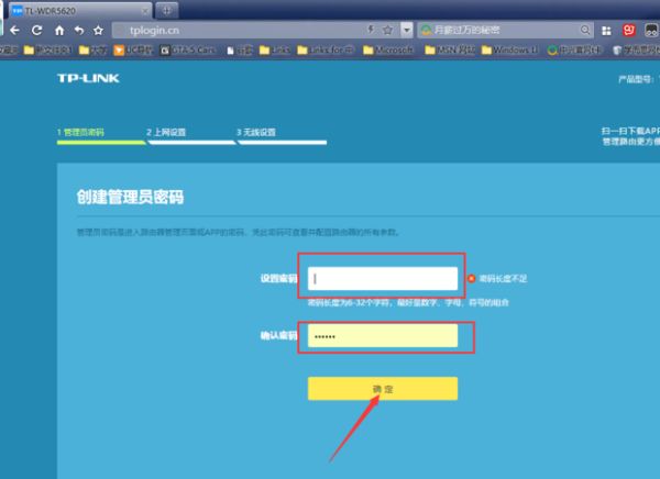

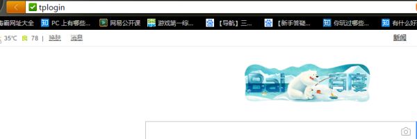

1.以TP-link为例。找到路由器管理页面地址。一般在路由器背面。

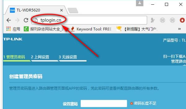

2.输入管理地址,进入管理页面。
3.设置管理员密码,填写完成后点击确定。

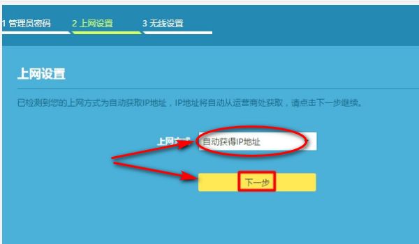

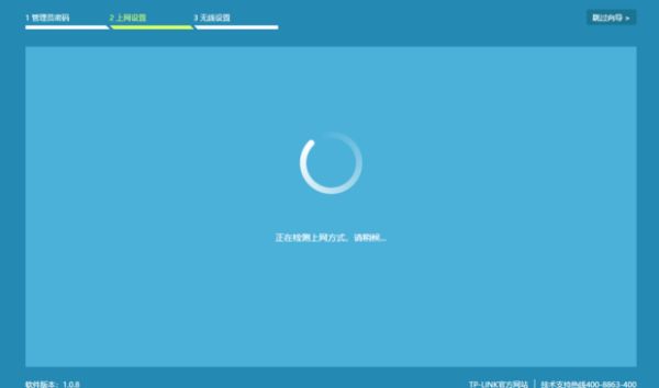

4.监测上网方式。

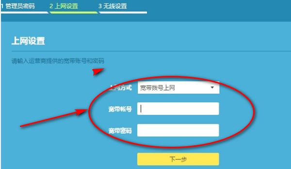

5.输入宽带账号和密码,点击下一步。

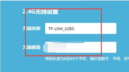

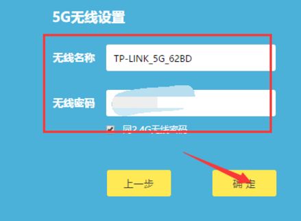

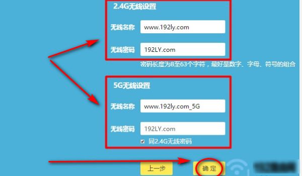

6.在这里设置无线网络,先是设置4G无线网络,设置之后,继续设置下面的网络。
7.5G移动网络设置好之后,点击右下方的确认键。

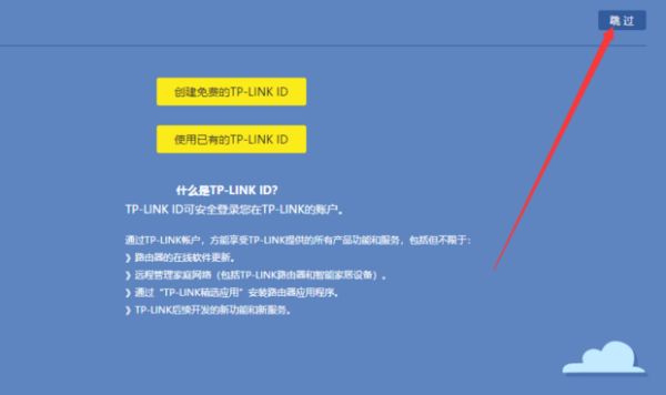

8.然后会跳转到如图这个界面,直接选择右上角的跳过就行。

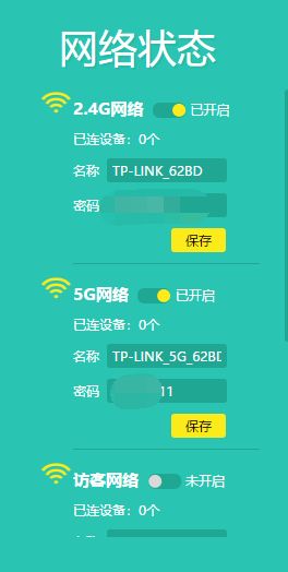

9.这个时候就看到了路由器无线网络已经设置好了,链接设备就可以玩了。

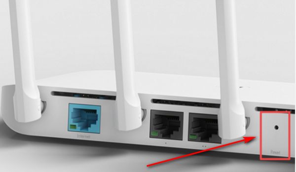

1、在路由器的背面找到一个小孔,小孔下面有reset英文字母。用尖锐物插入孔中,保持10秒以上,完成无线路由器重置。

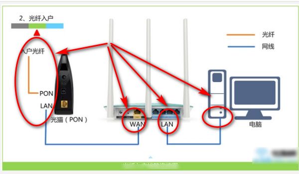

2、用网线把无线路由器、电脑和光纤入口连接起来。
3、在无线路由器背面找到无线路由器的管理页面(管理网址)。
4、打开电脑中的浏览器,输入上一步查询到的无线路由器管理页面网址。
5、在设置页面输入新密码进行密码设置,设置密码后点击下方的确定按钮。
6、在上网设置页面选择宽带拨号上网方式,并输入宽带账号和宽带密码,点击下一步。
7、在无线设置中选择自动获取ip地址的上网方式,并点击下一步。

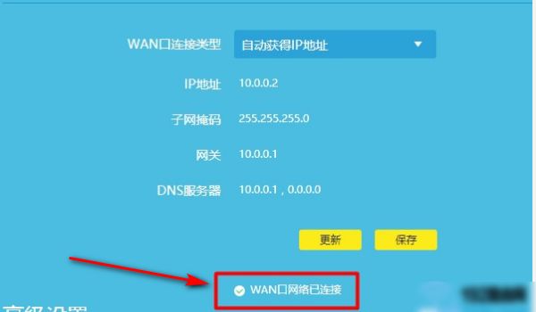

10、用电脑重新连接路由器,并登陆路由器网址设置页面,找到“上网设置”选项,看到“WAN口网络已连接”,表明无线路由器已设置成功。
