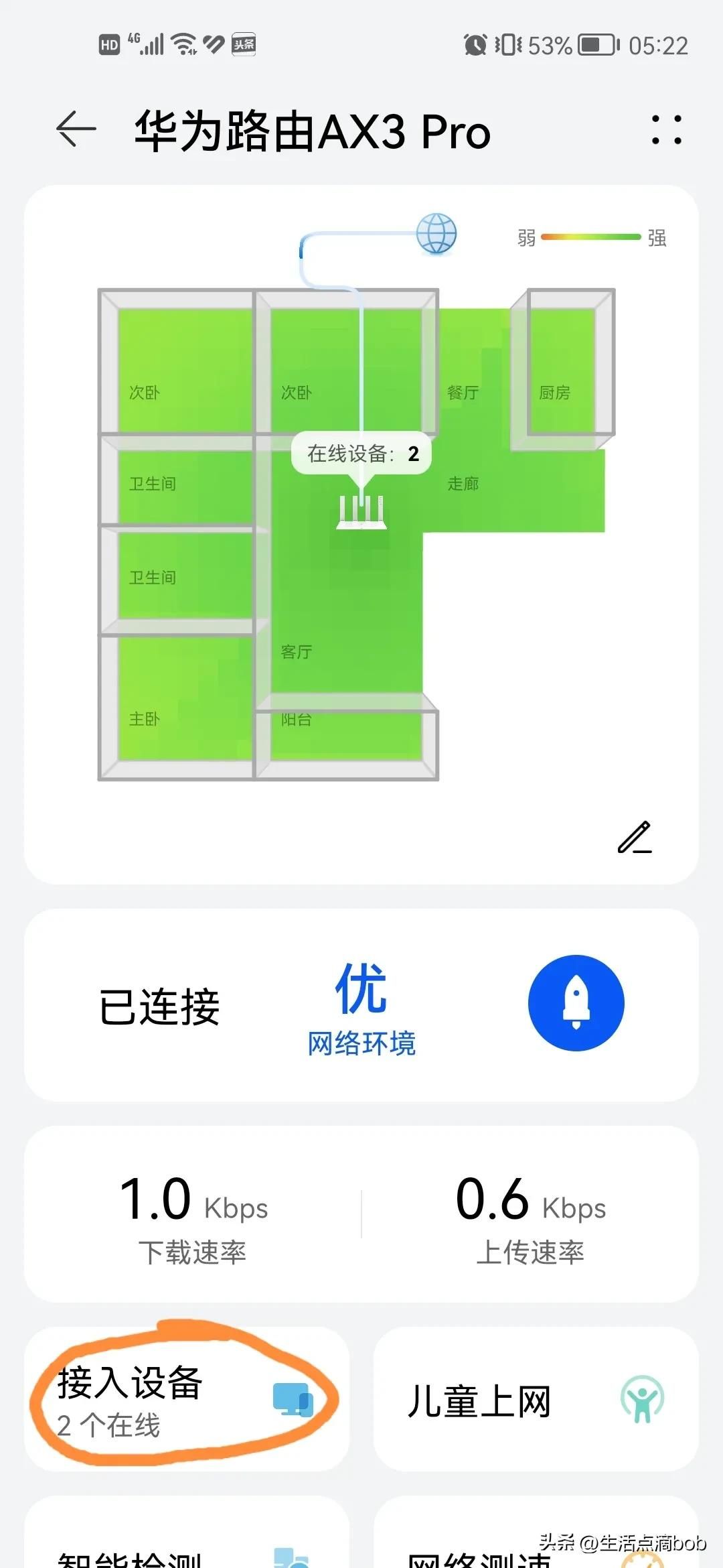

家里的无线路由器,建议大家买稍好一些的品牌和产品,太便宜的可能没有网络限制功能。我家用的是华为的AX3 Pro,可以看到在线或者不在线的设备,能够设定每台设备的上网时间。对我来说,最重要的一项功能是“儿童上网”,下面我详细的描述这项功能怎么配置。

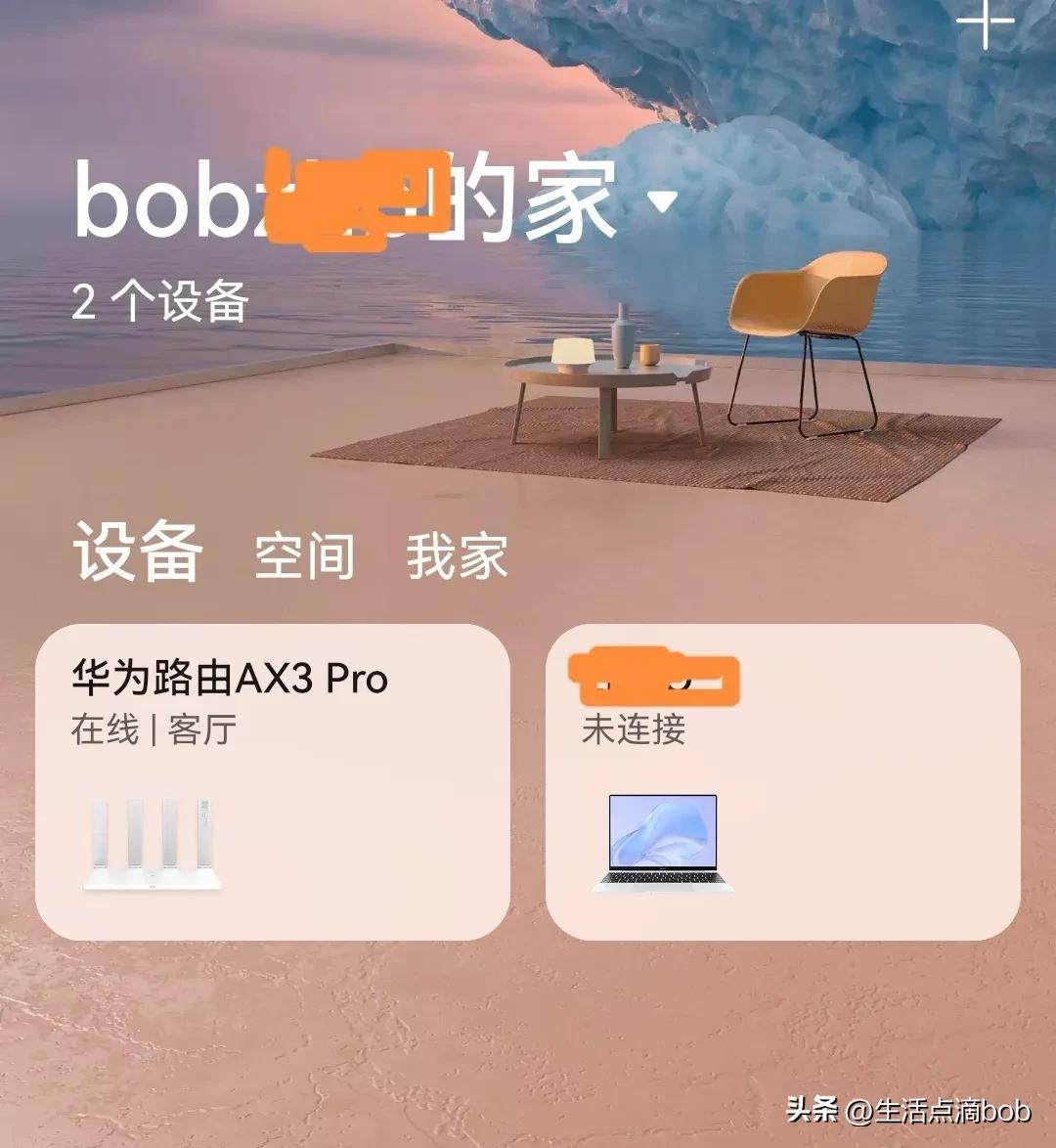

进入路由器的配置app:华为智慧生活。 225819d5grvitlv155oh1z.jpg

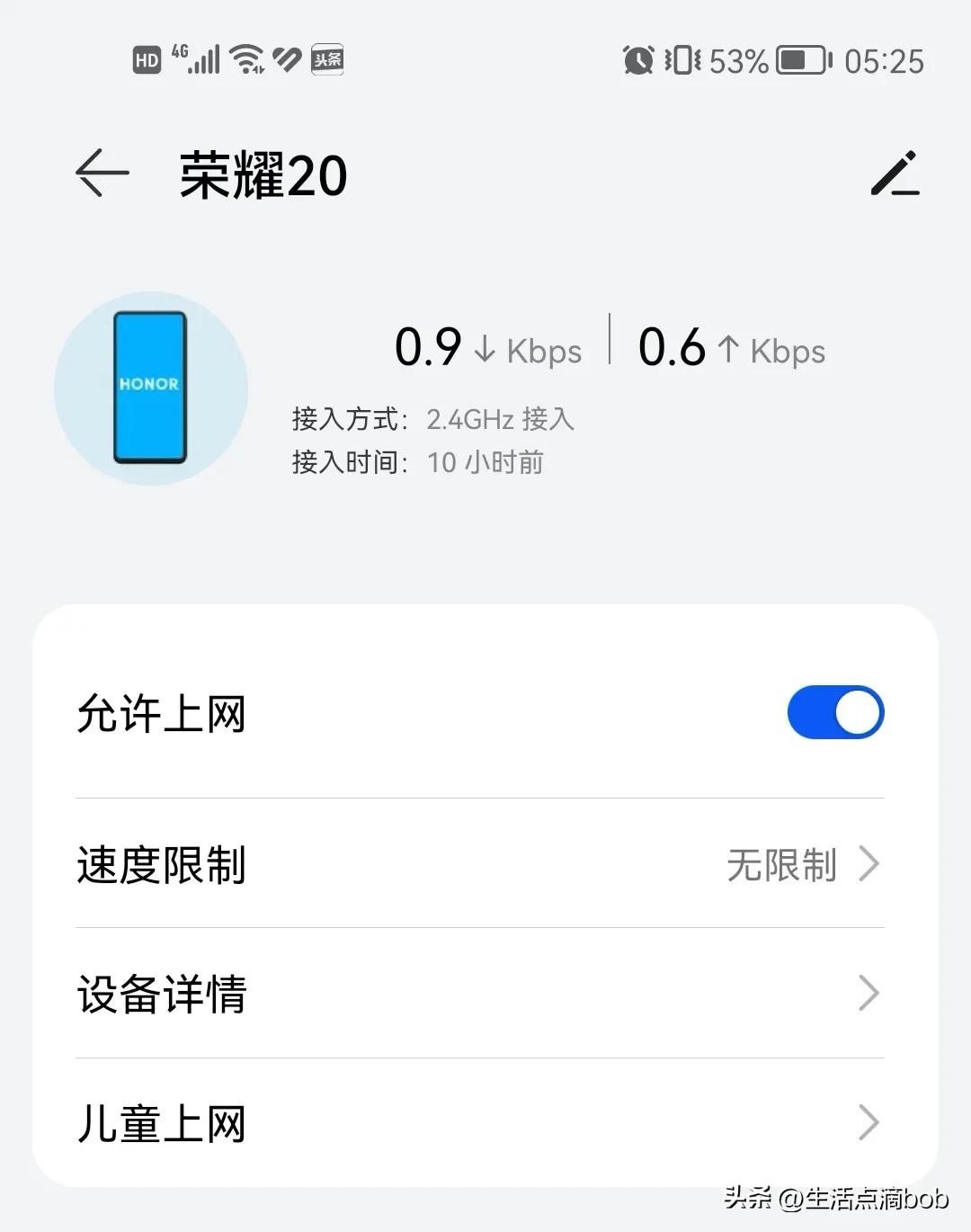

这里的功能有:是否允许上网,速度限制,设备详情和儿童上网。点击进入“儿童上网”功能。

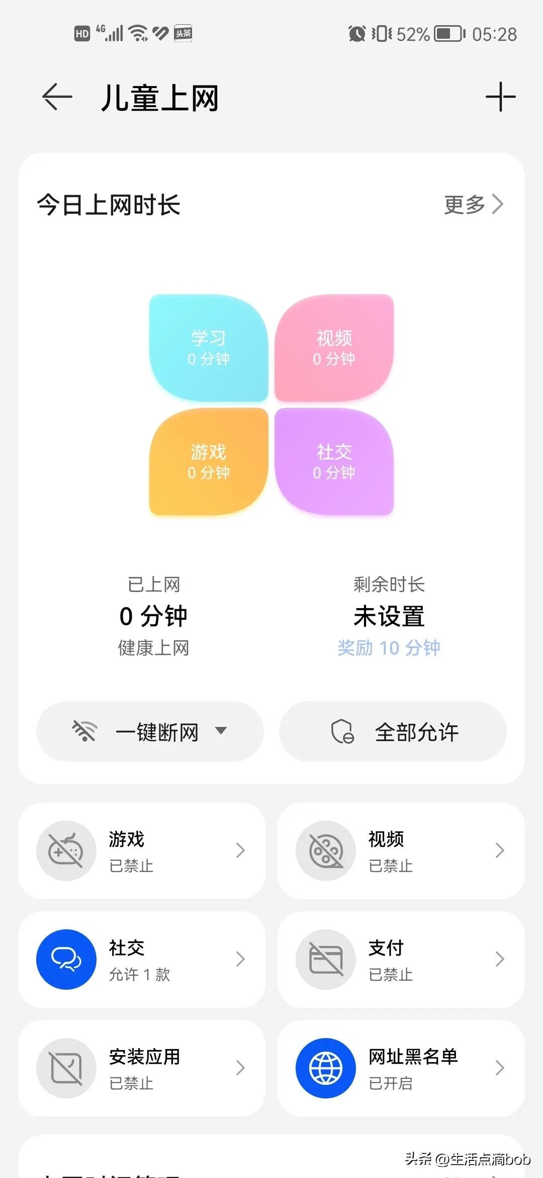

这里可以看到设备的上网时长,可以配置要限制的内容,包括游戏、视频、社交、支付、安装应用和网址黑名单。上图是我给孩子的设定,不能玩游戏,不能看视频,不能安装应用,不能支付。社交功能只允许使用微信,因为学校很多作业都是通过微信布置,这个没法限制。

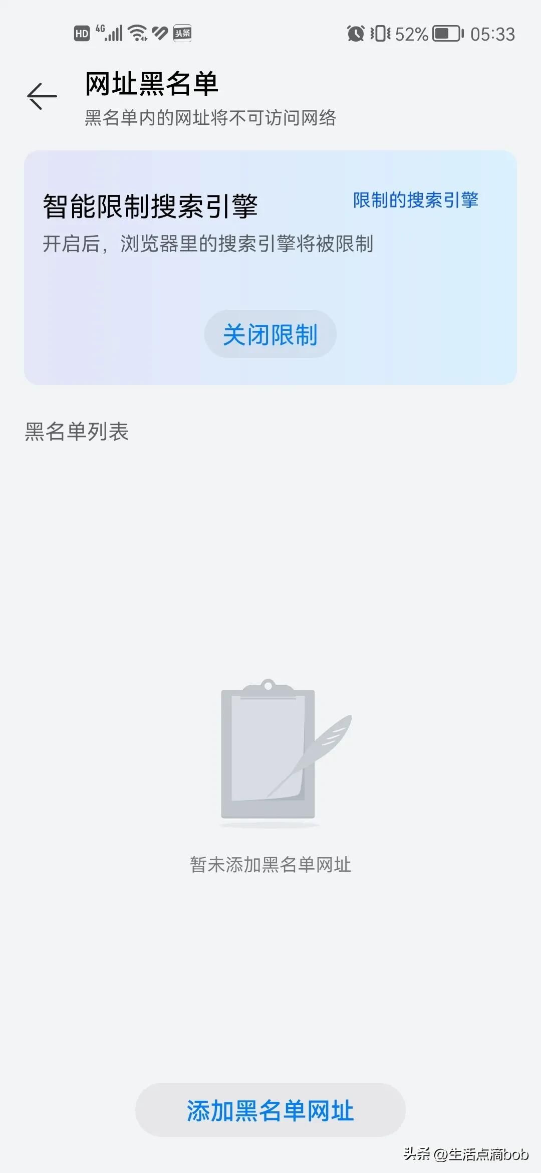

最有用的功能是限制使用搜索引擎,请大家一定要开启。孩子使用平板或者手机,最常用的app有可能就是百度,因为写作业遇到问题,百度可以提供答案,想看小说或者视频,百度也能给出你想要的,最最主要的是百度app没有青少年模式,不限制搜索的内容,这样就比较让人不放心。所以这项功能非常好也非常重要,一定要开启。
至于网址黑名单就是比较鸡肋的功能,只能按网址设定,比如限制百度,输入baidu就可以,但是网址实在是太多了,配置无从下手。
这里建议华为增加网址分类限制的功能,比如限制所有搜索类网站和应用,限制所有小说类网站和应用等。

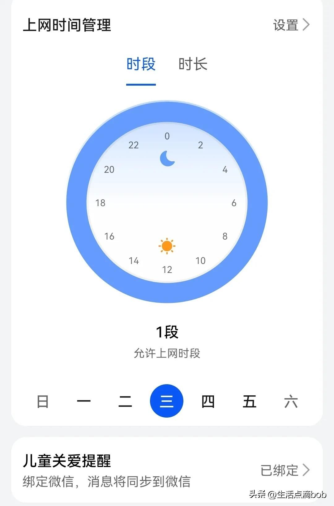

比如晚上只允许在9点以后上网,或者每天只能上网一个小时等,就可以在这里设定。
