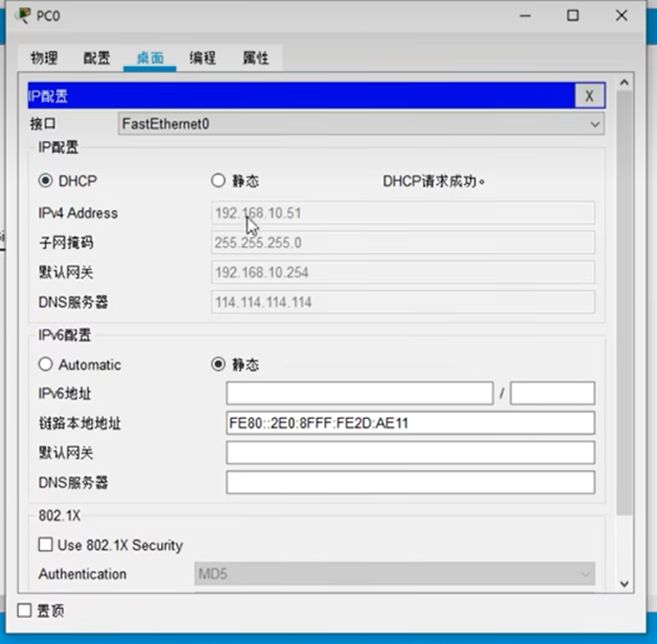

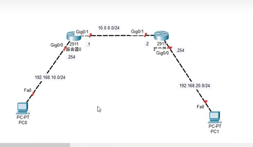

1、 配置路由器R0 IP地址(具体详细说明庆看我的路由器配置章节)
R0#config t #进入全局模式
R0(config)#interface g0/0 #进入端口
R0(config-if)#ip add 192.168.10.254 225.225.225.0 #配置IP
R0(config)#no shou #启动
R0(config)#int g0/1 #进入1端口
R0(config-if)#ip add 10.0.0.1 225.225.225.0 #配置IP
R0(config)#no shou #启动2、 配置路由器R1 IP地址
R1#config t #进入全局模式
R1(config)#interface g0/0 #进入端口
R1(config-if)#ip add 192.168.20.254 225.225.225.0 #配置IP
R1(config)#no shou #启动
R1(config)#interface g0/1 #进入端口
R1(config-if)#ip add 10.0.0.2 225.225.225.0 #配置IP
R1(config)#no shou #启动3、 配置R0的路由
R0(config)#ip route 192.168.20.0 255.255.255.0 g0/14、 配置R1的路由
R1(config)#ip route 192.168.10.0 255.255.255.0 g0/15、 配置交换机R0的DHCP使得PC机自动获取IP

自动获取到的IP地址

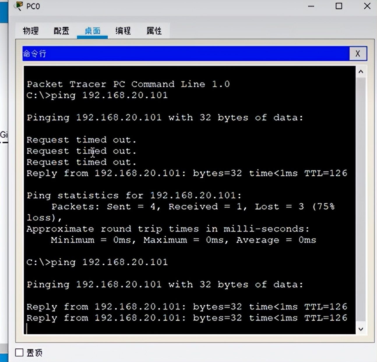

7、 这时就可以是两台主机ping通了
