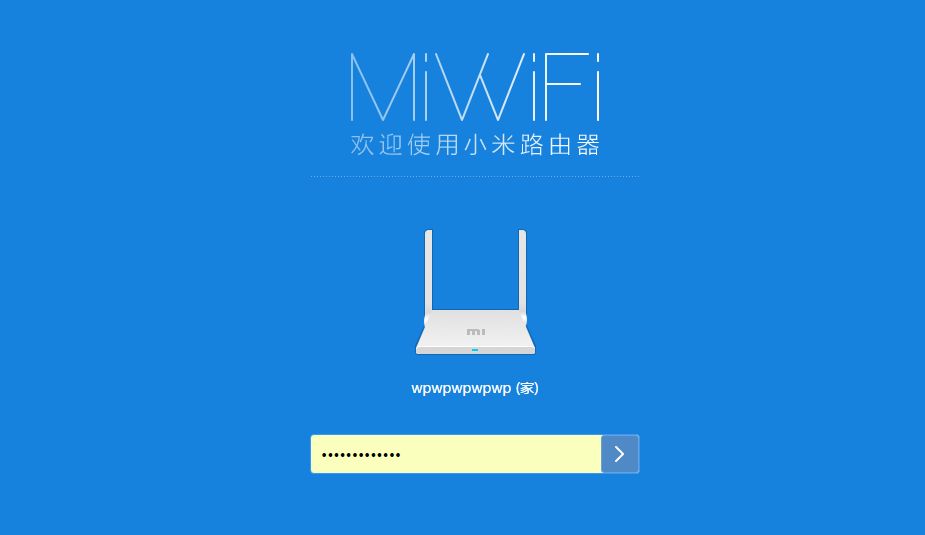

但是登录路由器后台后你会发现,总有几个隔壁老王一直偷偷连着你家WiFi,怪不得网速慢!如何杜绝这样的事情发生呢?不需要高深的东西,只需要按照下面的步骤来。修改路由器管理后台账户和密码
这个是最重要最容易忽略的!之前小胖就用某钥匙软件获得了邻居的WiFi名和密码,然后用默认密码登录管理后台,如果懂点技术的话,获取手机的资料就是分分钟的事。

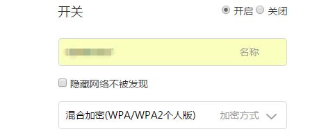

003803qpxrbbbpfrsrrxxr.png 隐藏WiFi不被发现

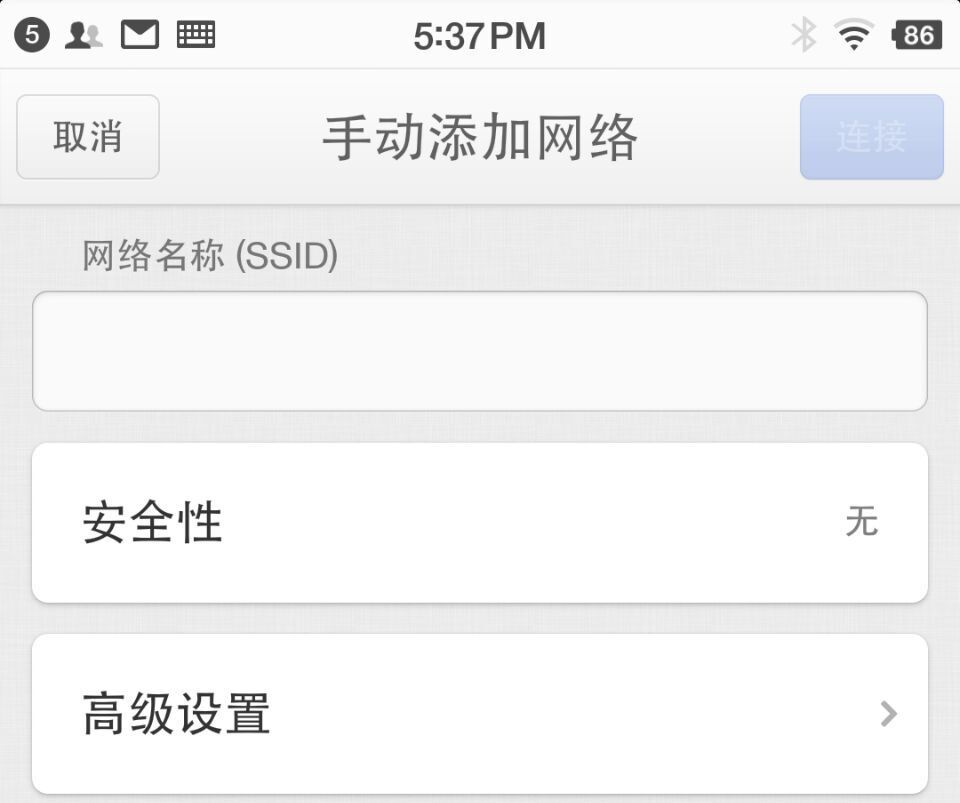

在WiFi的设置中,我们可以设置隐藏WiFi不被发现,设置后手机就搜索不到这个WiFi,但是这个WiFi还存在着,只不过需要在手机中手动添加WiFi名称:
这样做的好处就是别人搜索不到你的WiFi,而且那些万能钥匙软件也无法搜索到,更安全。坏处就是如果有客人来连接WiFi比较麻烦。

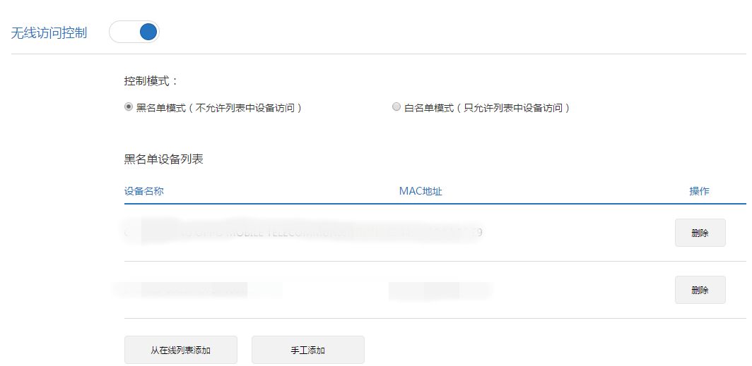

巧用白名单、黑名单
路由器一般都会有白名单和黑名单的设置,大家一定要灵活应用。如果路由器只有你自己家人用的话,那么你可以把自家的所有设备设置成白名单,这样不在名单里的设备休想联网。

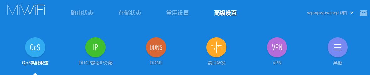

003804ms59rxr3742rtpq7.png 智能路由器高级功能
有些智能路由器,比如小米、360、华为等路由器,里面会有很多高级的安全策略,大家可以根据介绍按需设置。
