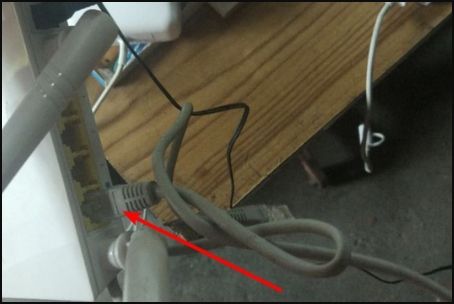

1、按图一把拉到你家的网线插入到路由器蓝色的wan口上,接着把路由器电源插入到插座上去。

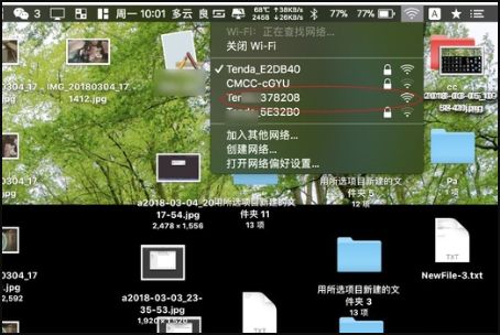

2、点击无线连接标志在电脑上,然后看到一个没有锁头的WiFi连接这个。

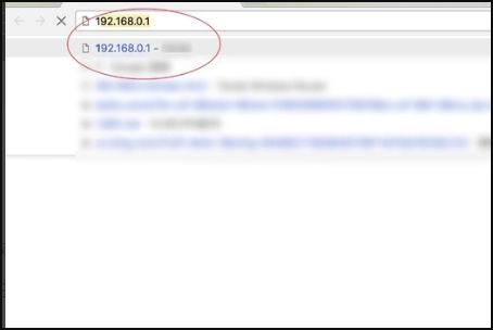

3、连接上了网络后打开浏览器,在浏览器地址栏输入路由器的ip回车。

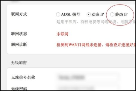

4、选择路由器左侧的上网设置,在这里选择静态ip。

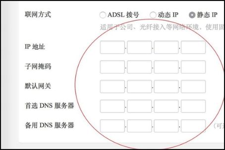

5、根据运营商提供的地址,依次在里面填入ip地址网关服务器地址,填入完毕后,

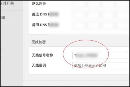

6、在WiFi名称下面设置一个WiFi的密码,设置好点确定。
