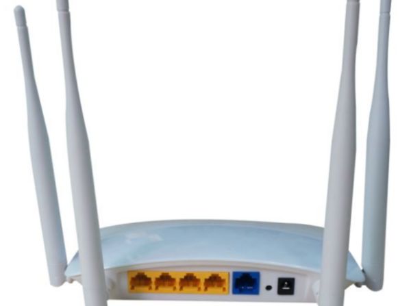

一、路由器信号不稳定怎么办
路由器信号好坏不仅由路由器的品牌决定,也与路由器的摆放位置和天线的朝向有关。首先是位置,要摆放在阻挡物少、空间相对开阔的地方,尽可能室内在大部分位置都能直接看见路由器。其次是天线,现在很多是双天线的路由器,天线最好是朝向使用较多的位置,两个天线可以分别指向不同位置,比如一个平放一个斜放,一个左一个右,具体要看在室内的位置,推荐用户办理中国电信全屋wifi使用

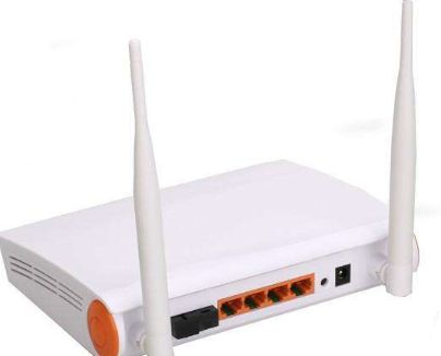

二、无线路由器信号不稳定
问题原因及解决方法:
1.  网线接口松动:关闭路由器,取下网线,再把网线安上,过3秒后再打开路由器。如果还是不行则可能是线路老化,需要重新更换网线。
2.  路由器设置了网速限制:登录WiFi路由器,删除网速限制选项,保存设置,重启路由器。
3.    路由器旁有干扰源:观察路由器旁是否有可以干扰信号的电器,然后调整路由器的位置直到路由器能够正常使用。
4.  无线网卡驱动需要更新:点击计算机——管理——设备管理器——“网络适配器——选择对应的网卡——更新驱动程序软件。

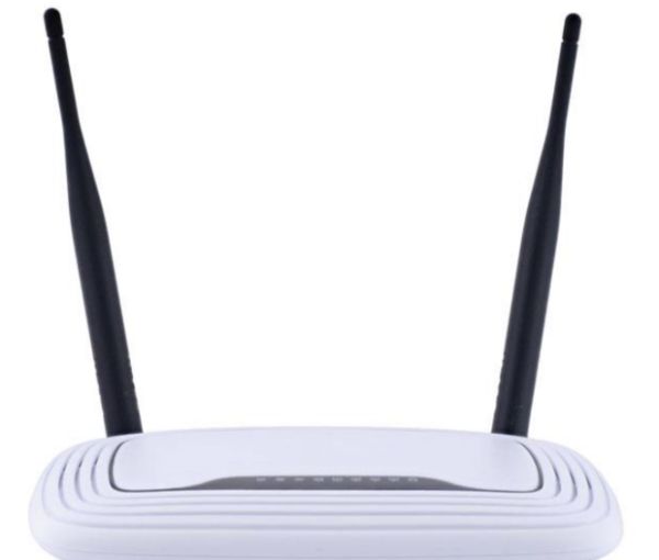

三、WIFI信号不稳定怎么办
WIFI信号不稳定原因有多种,可按以下方法步骤逐一排查并解决问题。
一、排查是否有干扰源
1家里是否有微波炉在无线路由器附近
现在生活与居住条件越来越好,家里一般会有微波炉这样的电器,如果靠得电脑太近肯定会造成无线信号的干扰!那么解决方法就很简单了,直接把路由器放到远离微波炉的地方即可。
2 隔壁是否有无线路由器设备
很多路由器穿透力很强,就算隔着两堵墙,信号都能穿透过去,被人搜索到,这类路由器同时也会成为极强的干扰其他路由器的设备。遇到这种情况只能把自己路由器的信道更换成其他信道来使用。
PS:信道在无线网络基本设置里面。
3家里有其他无线设备
比如2.4G无绳电话、无线鼠标、无线键盘等都会对路由器有一定的干扰,干扰的严重程度与路由器性能和无线键鼠的性能有关!而2.4G无绳电话在接通电话时会产生强大的干扰信号,这种情况只能换用其他非2.4G设备,或者买功率更强的无线路由器了。
