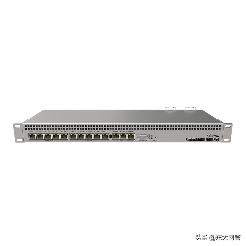

推荐一款路由器系统,头条有很多喜欢使用软路由伙伴可能有很多都不知道RouterOS这个路由系统是,RouterOS 是 由拉脱维亚MikroTik 司开发的一 种基于Linux 内核的路由操作系统。有很多对网吧、企业、小型ISP接入商使用RouterOS,RouterOS不仅有硬件路由器,同时还有支持标准的x86构架PC版本。
RouterOS-Winbox
有朋友就要问了这款路由和我们常用的路由器有什么区别?相比家用路由器,你需要更加专业的知识,如同思科华为一样需要专业知识来配置。相比企业路由器(华为,思科等),他有更直观的图形操作界面,多种登录方式。家用的伙伴,可以直接一次配置,就不用管理了,稳定耐用,高流量负载也不容易死机。小型企业用,可以进行带宽保证,多线拨号,策略路由,服务器端口映射,VLAN等功能。小型ISP运营就更好不过了,WAN多线负载均衡+内网pppoe拨号认证+radiusr认证计费,是小区宽带成本最低功能最强的方案。 003652v8rm898zgj0sy86s.png
硬件路由
下面是RouterOS一些常用配置,大家用虚拟机安装好这个系统学习后相信大家会对网络方面的认识更加专业,不在是局限于web配置,比思科华为更容易理解也更容易配置,需要VM虚拟机镜像可以私信我。
硬件路由
