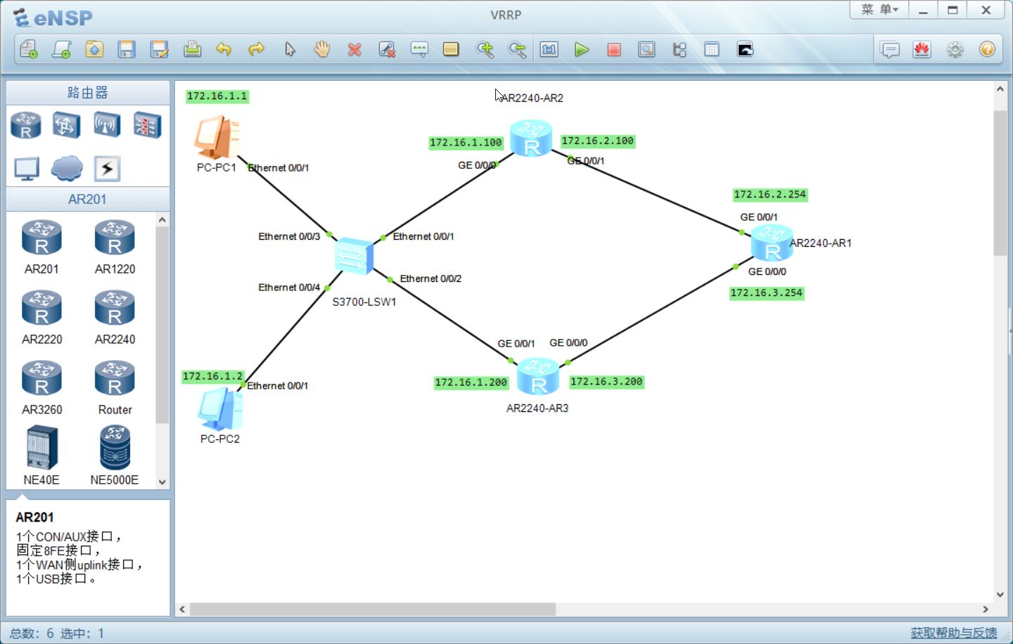

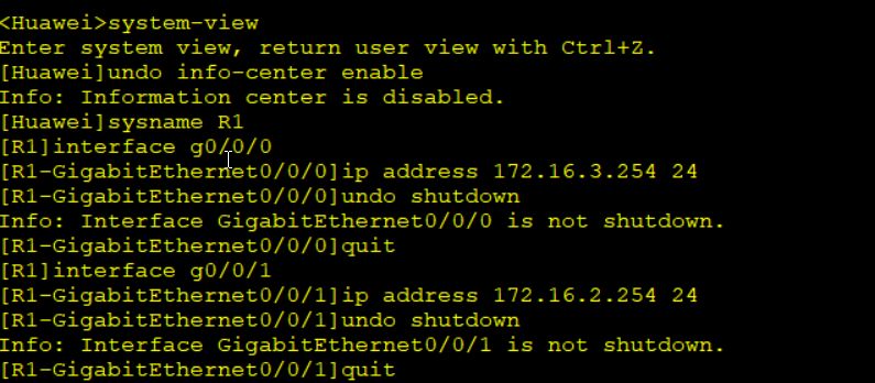

R1端口IP
system-view //进入视图模式
[Huawei]undo info-center enable //关闭消息控制中心
[Huawei]sysname R1 //重命名R1
[R1]interface g0/0/0 //进入端口
[R1-GigabitEthernet0/0/0]ip address 172.16.3.254 24 //设置IP地址
[R1-GigabitEthernet0/0/0]undo shutdown //启用端口
[R1-GigabitEthernet0/0/0]quit //退出
[R1]interface g0/0/1 //进入端口
[R1-GigabitEthernet0/0/1]ip address 172.16.2.254 24 //设置IP地址
[R1-GigabitEthernet0/0/1]undo shutdown //启用端口
[R1-GigabitEthernet0/0/1]quit //退出 003621st8or82mg71r44rp.png

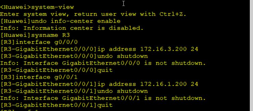

R3配置端口IP
[Huawei]sysname R3 //重命名
[R3]interface g0/0/0 //进入端口
[R3-GigabitEthernet0/0/0]ip address 172.16.3.200 24 //设置IP地址
[R3-GigabitEthernet0/0/0]undo shutdown //开启端口
[R3-GigabitEthernet0/0/0]quit //退出
[R3]interface g0/0/1 //进入端口
[R3-GigabitEthernet0/0/1]ip address 172.16.1.200 24 //设置IP地址
[R3-GigabitEthernet0/0/1]undo shutdown //开启端口
[R3-GigabitEthernet0/0/1]quit //退出 003621dcd1i11m61bedxes.png

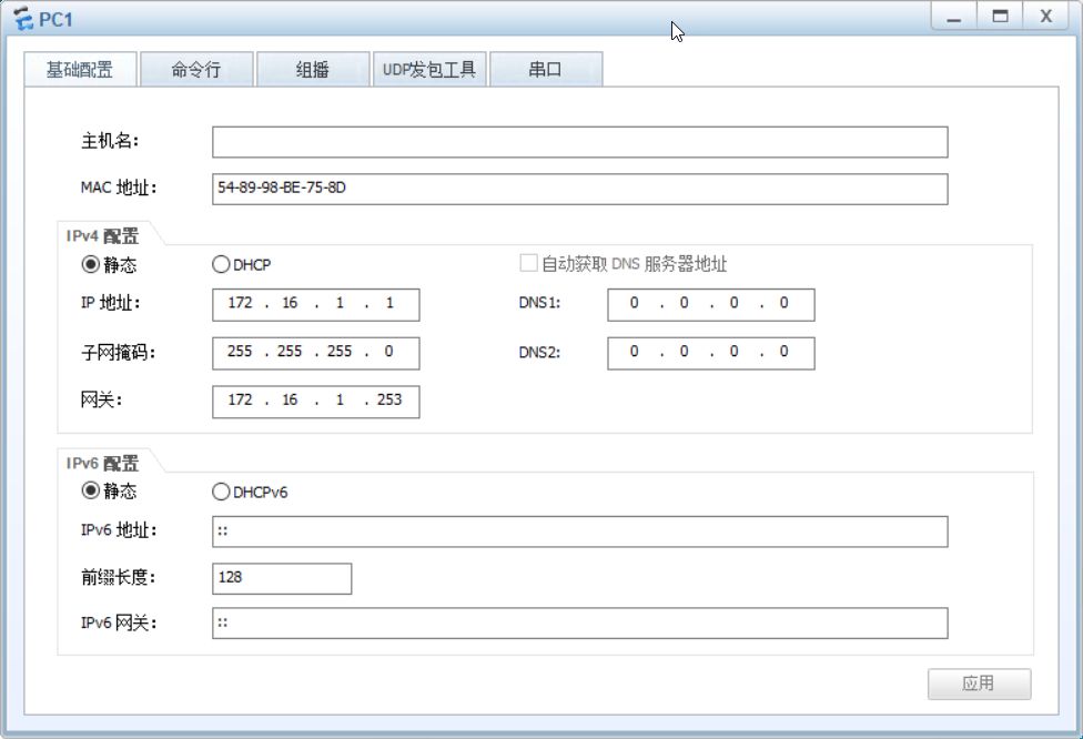

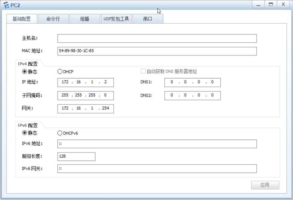

pc1配置IP地址

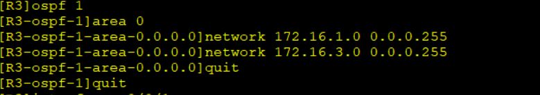

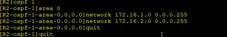

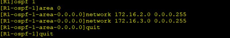

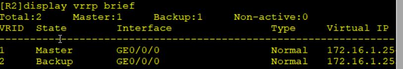

[R2-GigabitEthernet0/0/0]quit //退出 R2的vrrp没有设置优先级,那么它的优先级是默认100,低于R3,所以状态是备份backup。4.查看VRRP配置 003623ed64tf4eofn0y4a4.png

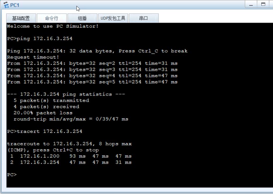

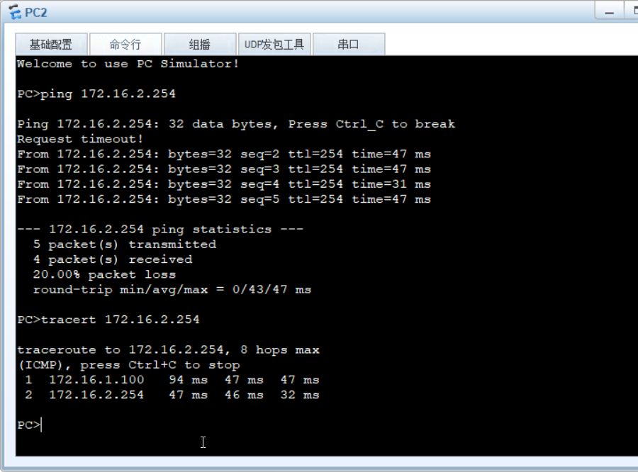

命令:display vrrp brief5.测试线路 003623ia6t9t6ojvo3adt8.png 003623bocuffd3vulzdvfv.png
