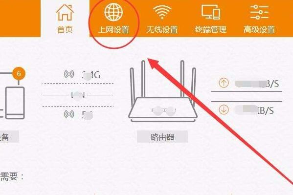

2、进入到该路由器的后台以后点击上网设置按钮。

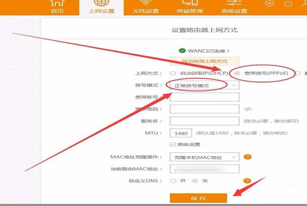

3、在出现的上网设置界面中选择宽带拨号(PPPoE)选项,然后输入上网的账号和密码点击保存按钮。

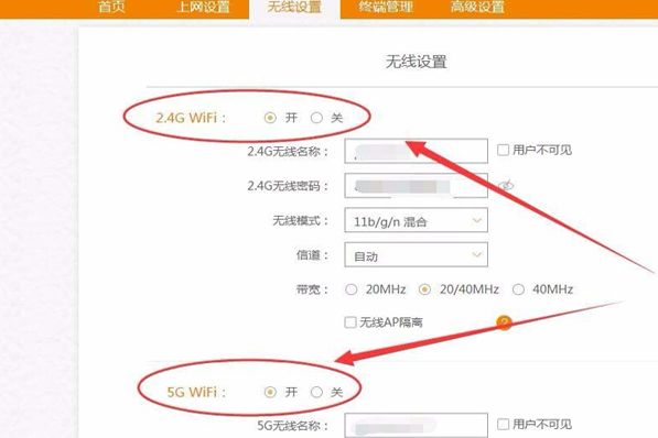

4、再点击页面上方的无线设置按钮进入,将2.4GHZ和5G的开关开启并输入相关的无线型号名称。

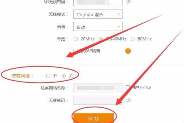

5、同时可以将下面的方可网咯勾选开启并输入密码以后点击保存按钮。这样就完成了该路由器上网即无线上网的基本设置了。
