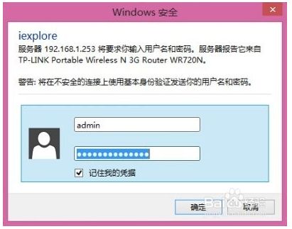

首先先把路由器连接上网线、电脑。路由器上面的街口不要弄错了。最好可以参考说明书来操作。把网线连接好之后,打开电脑上面的浏览器。输入路由器的设置网址,有的是192.168.1.1,有的是192.168.1.253,路由器的设置地址,不同的品牌地址都有不一样。详细可参考说明书或者是百度搜索。输入正确之后,会弹出登录界面,如下图。大部分的路由器登录默认用户名和密码都是admin。

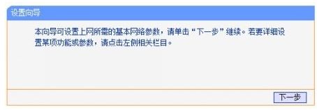

成功登录路由器之后,会看到路由器设置界面。这里就可以设置无线网络了。点击导航里面的设置向导,然后点击下一步。
然后上网方式让路由器自动选择上网方式,点击下一步。

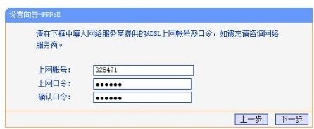

然后路由器会坚持你的上网环境,也就是坚持你的网线是否安装正确,如果检测不通过。检测一下网线是否安装好了。通过之后,输入你网络运营商的用户名和密码。没有的可以打电话问运营商。

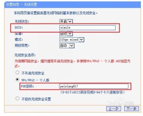

正确输入运营商提供的用户名和密码之后,接下来的步骤比较重要。这里是设置无线网的用户名和密码。SSID代表用户名,PSK密码就是无线网密码了。设置好之后点击下一步。
最后,点击完成按钮。路由器重启之后,整个路由器设置无线网的步骤就完成啦。
