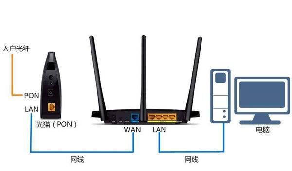

1、首先,路由器A与各设备按下图方式进行连接,之后使用电脑或者手机进行设置。

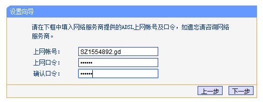

2、根据路由器底部信息,在电脑浏览器中输入IP登录,设置拨号连接。

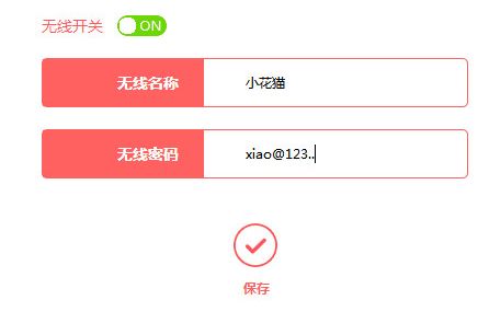

3、之后,设置无线名称,密码,保存。

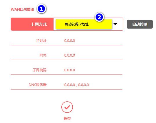

2、之后,使用路由器IP地址登录,设置“上网方式”为“自动获得IP地址”,如图。

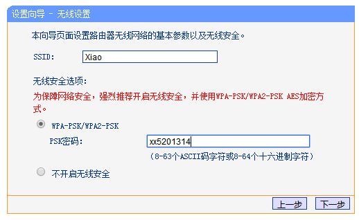

3、再进行无线设置,名称任意,密码可稍复杂。

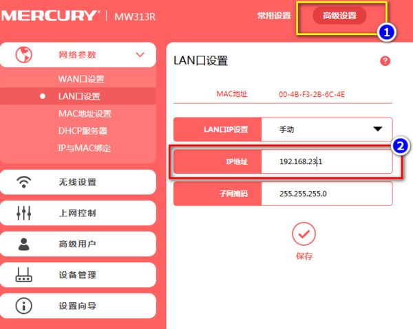

4、之后再点击高级设置,网络参数--LAN口设置,将LAN口IP设置为手动,改IP第3位数值。
注:这一步很重要,主要防止IP以路由器A冲突,如192.168.23.1

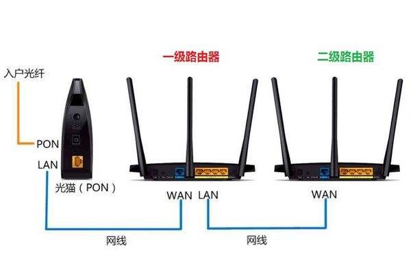

5、最后,再将路由器A的LAN口与路由器B的WAN口连接,此时即可正常使用。
