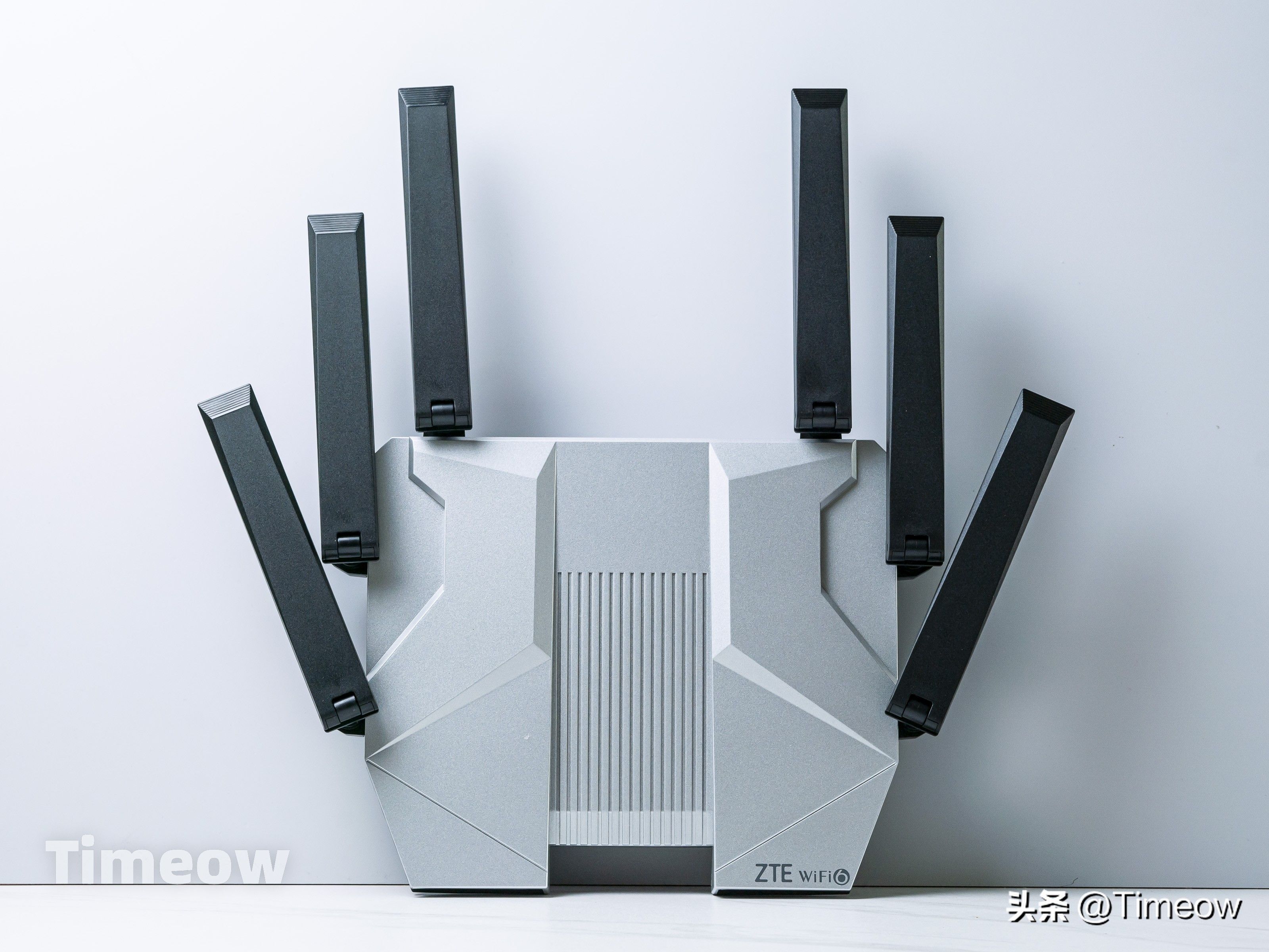

综合下来,买了这款中兴出品的AX5400PRO+。开箱和外观

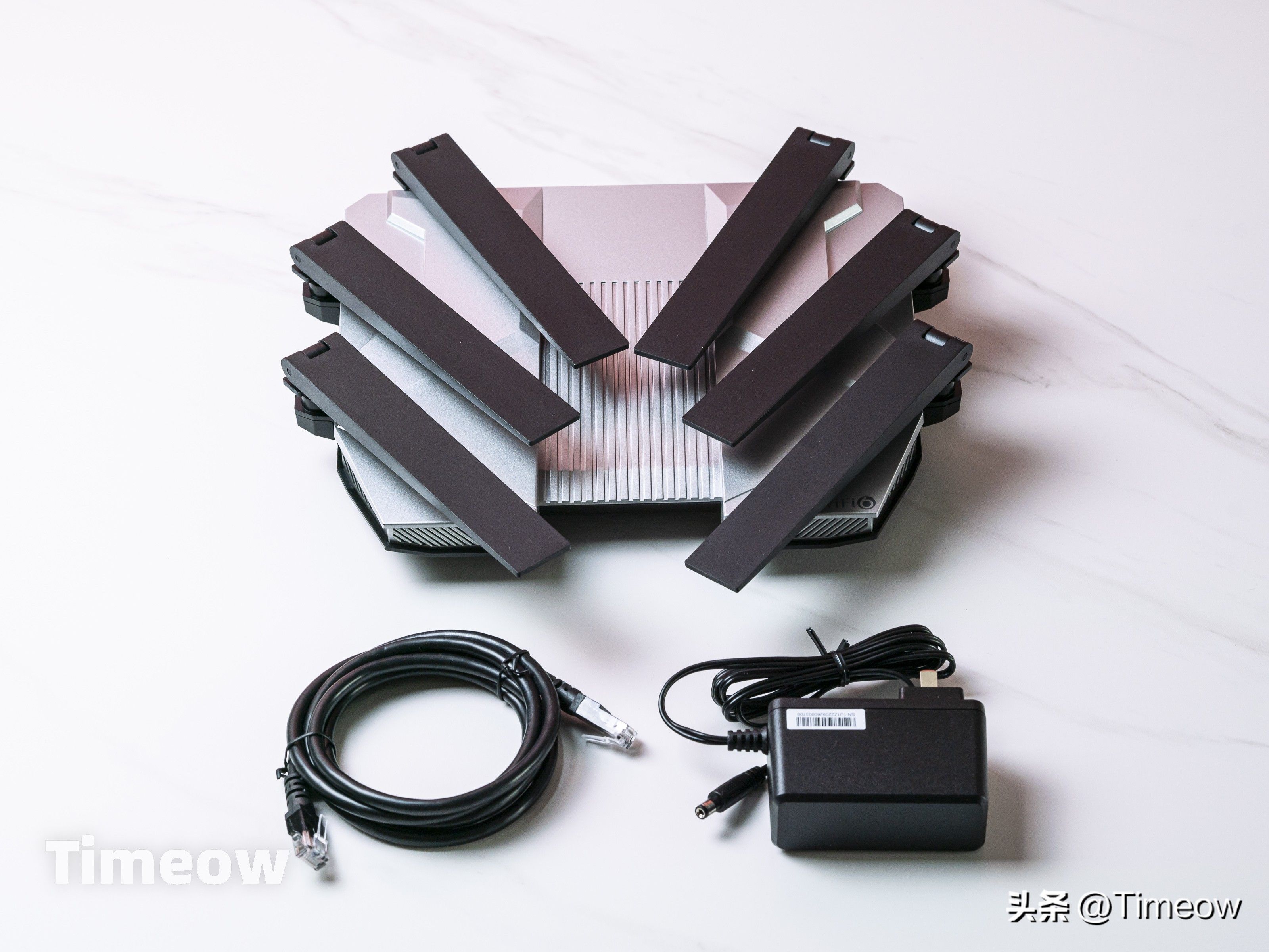

包装打开后,里面包含以下: 225832h9fmftu0pdftmmwo.jpg
AX5400PRO+路由器一个、30W电源适配器一个、六类网线一根(值得一提的是,它做工很好,线材很粗)。 225832da4admm4pz6rc1c6.jpg

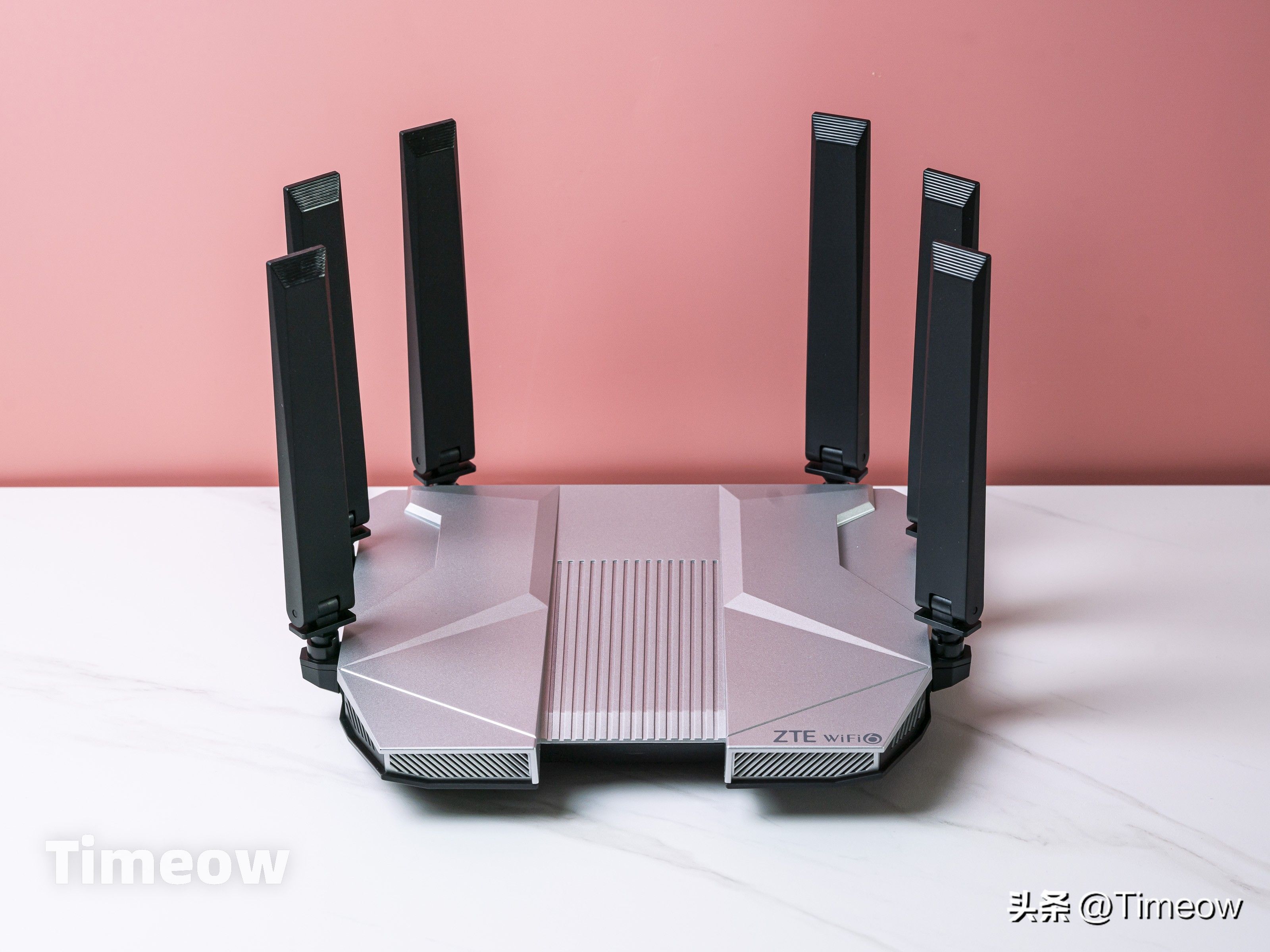

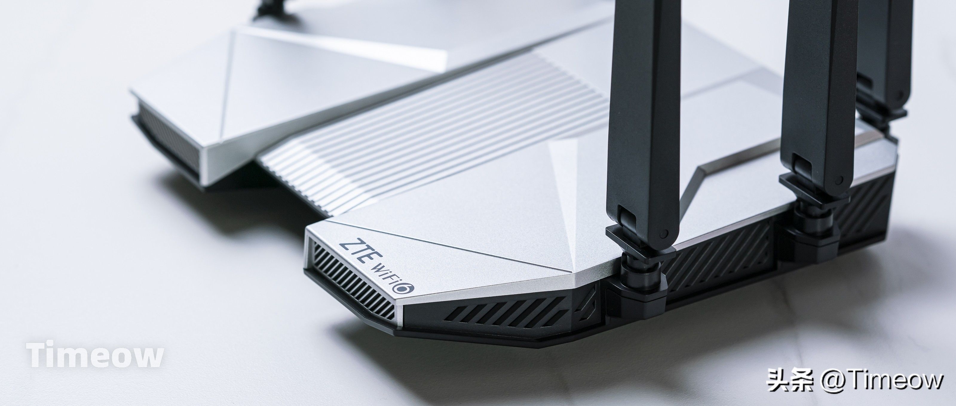

天线可以这样摆,竖直放置贴墙不占地方。

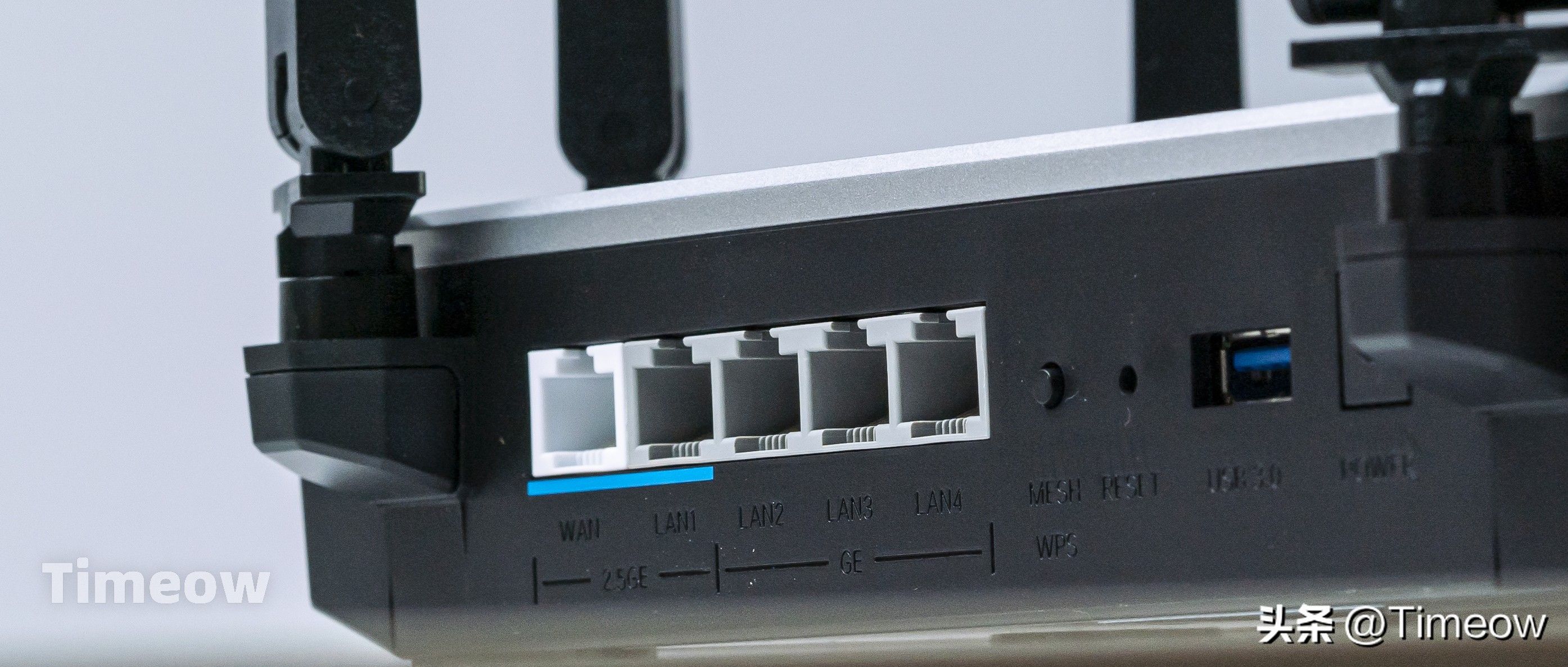

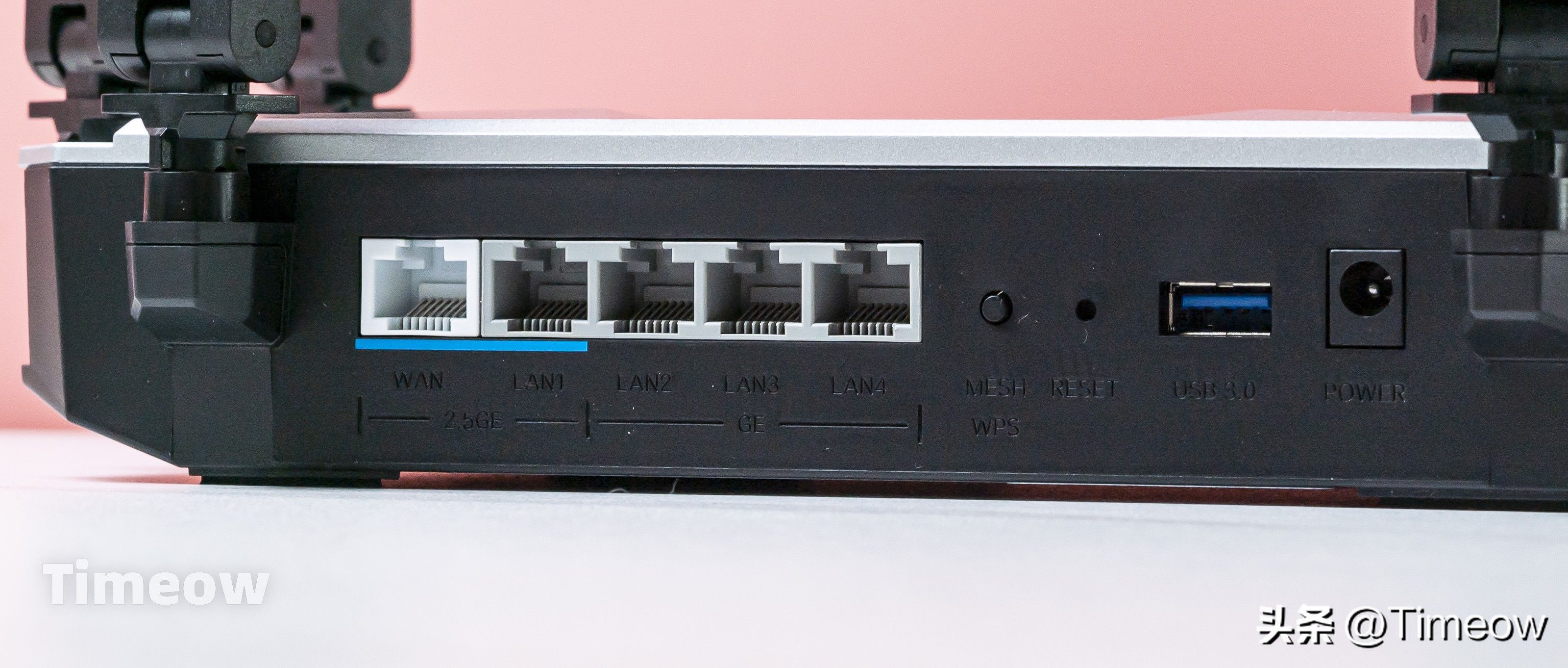

来到接口处: 225834ar9w0krxwbjh2hxi.jpg
最左侧有两个2.5G网口,一个输入、一个输出,确保了输入输出端都是2.5G,非常好评!

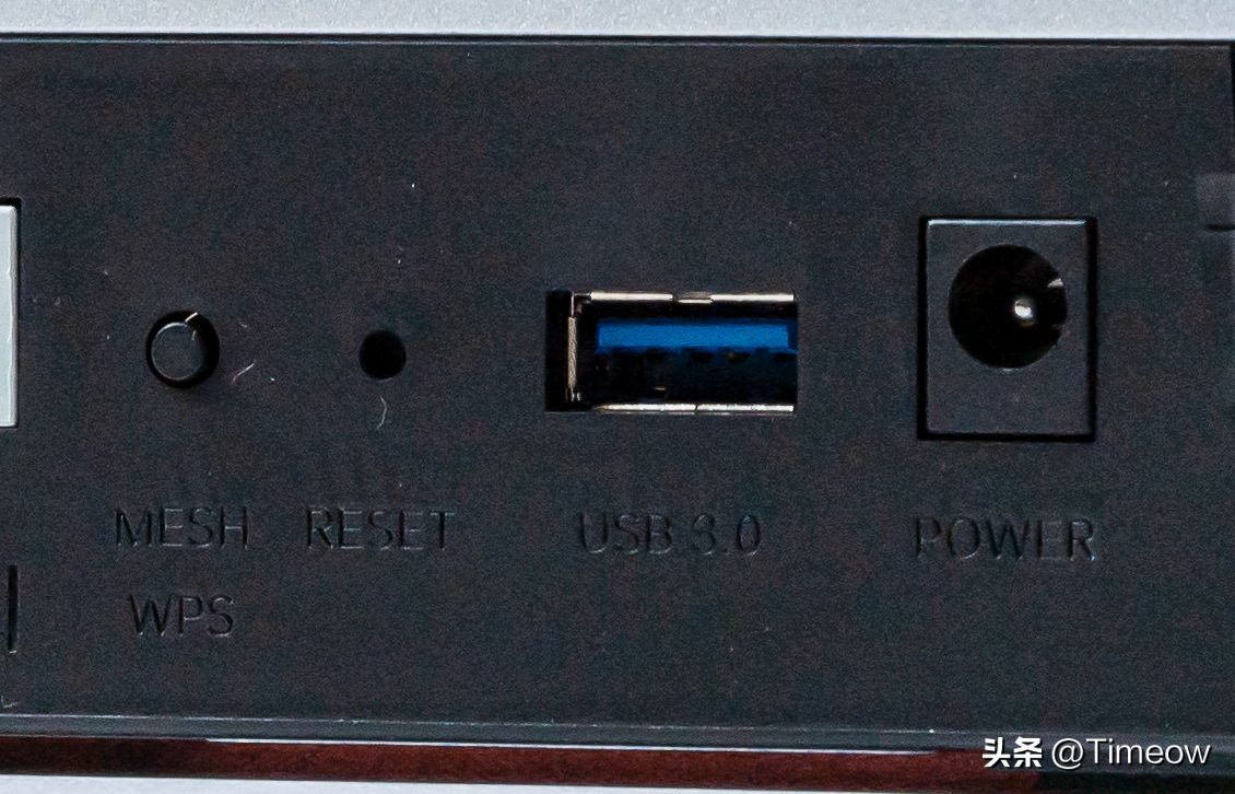

右侧还有一个USB3.0接口,在这个价位的路由器还是比较罕见的,这让它有了轻NAS的功能,如果仅仅是备份资料、开启samba看电影的话,插个移动硬盘或U盘足够用啦~ 225834aynbyzqhwz4b3j7w.jpg

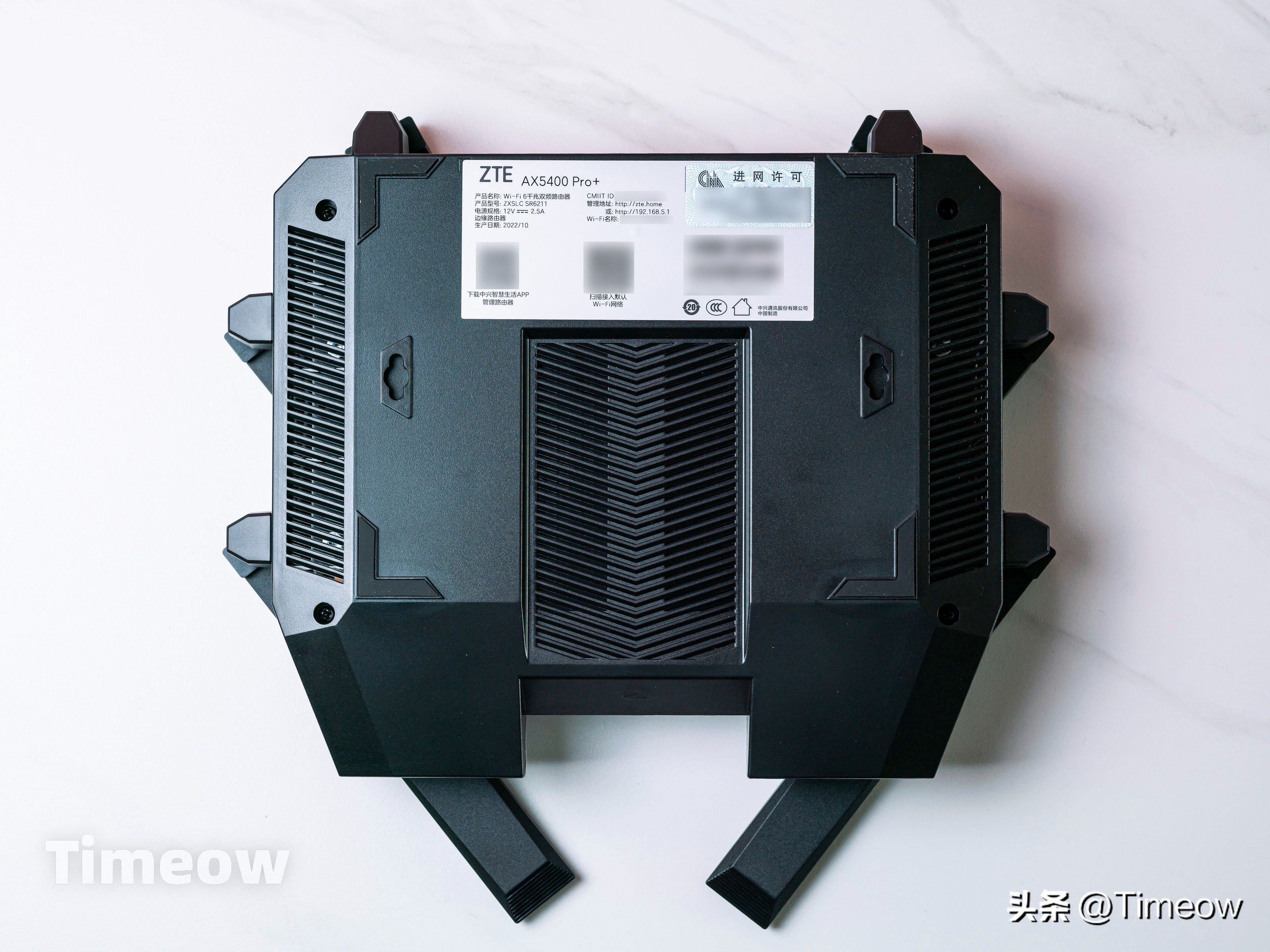

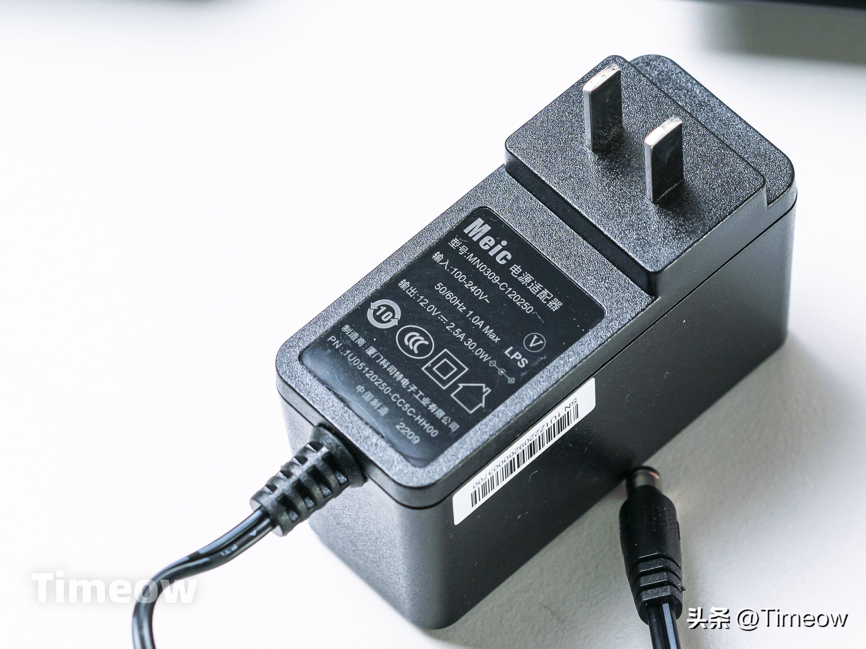

电源适配器是30W的,算上USB3.0挂在移动硬盘的5-10W功率,路由器最高功率不超过20W,开一天的电费在2毛钱或以下。

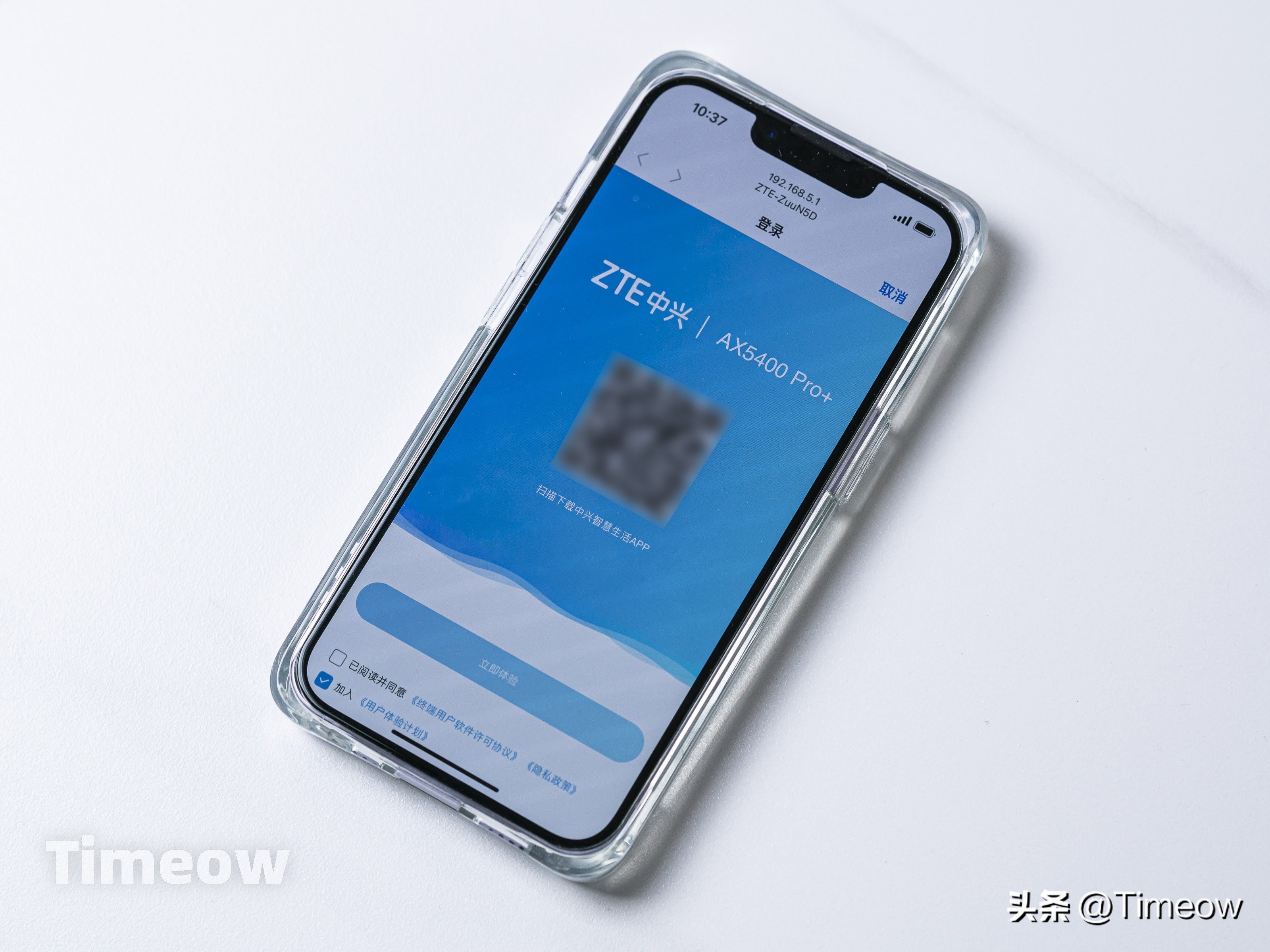

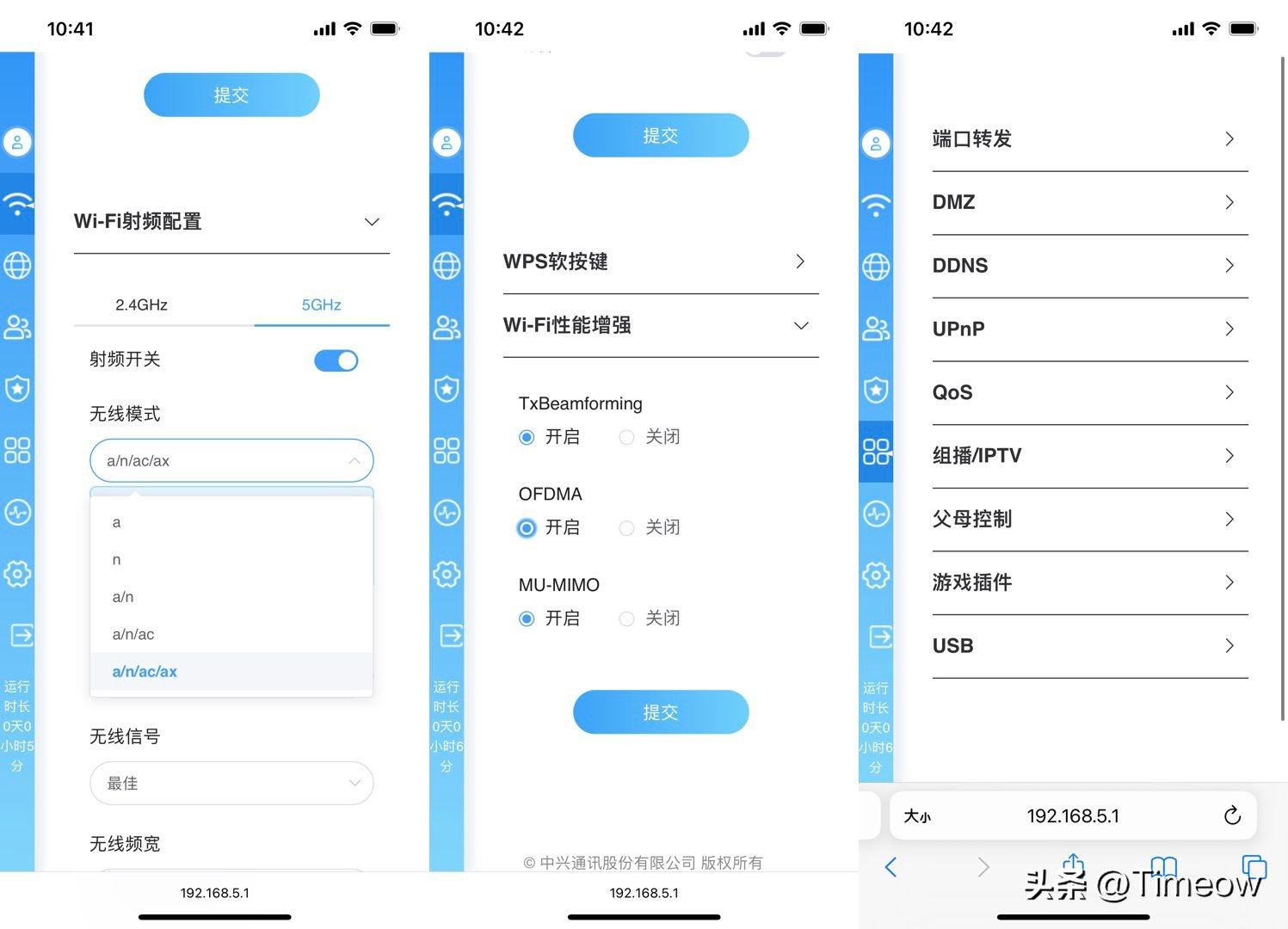

我是直接从光猫的千兆网口接到路由器的2.5G网口的,插好电源后,打开配置网址,设定好密码就完事儿了,非常轻松。 225835wy1y1vvr1yvyvy9y.jpg 225836bo6b1eo513lwb8ea.png 225836ab2v7bhmcphv7wnp.png

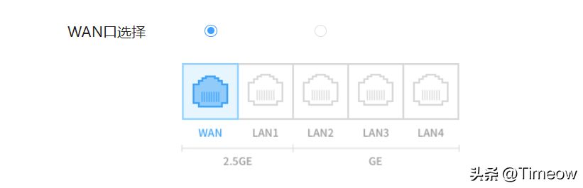

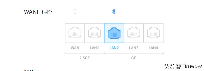

值得一提的是,这机身上的WAN和LAN2口可以互换,这样两个2.5G网口可以实现NAS和电脑间2.5Gbps数据互传,这一点很赞! 225836cuwfmfhetwpmp4pu.jpg
不仅如此,网页端的配置选项,和app内提供的基本一致,核心的操作没有阉割,无需app也能有好的体验,好评!

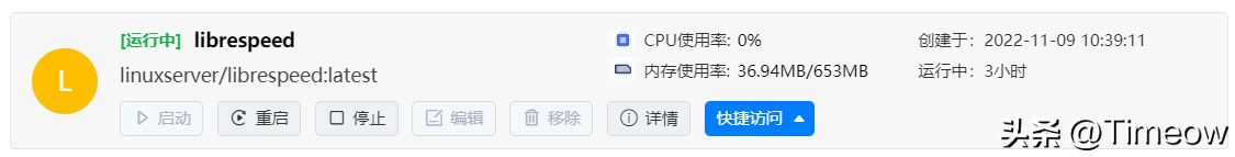

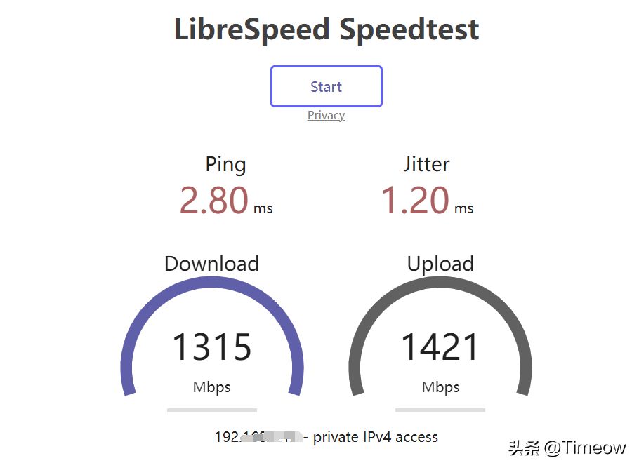

我在NAS docker里搭建了一个LibreSpeed本地节点,这样就能知道路由器有多快~
随后我用电脑打开测速页面,进行测试。

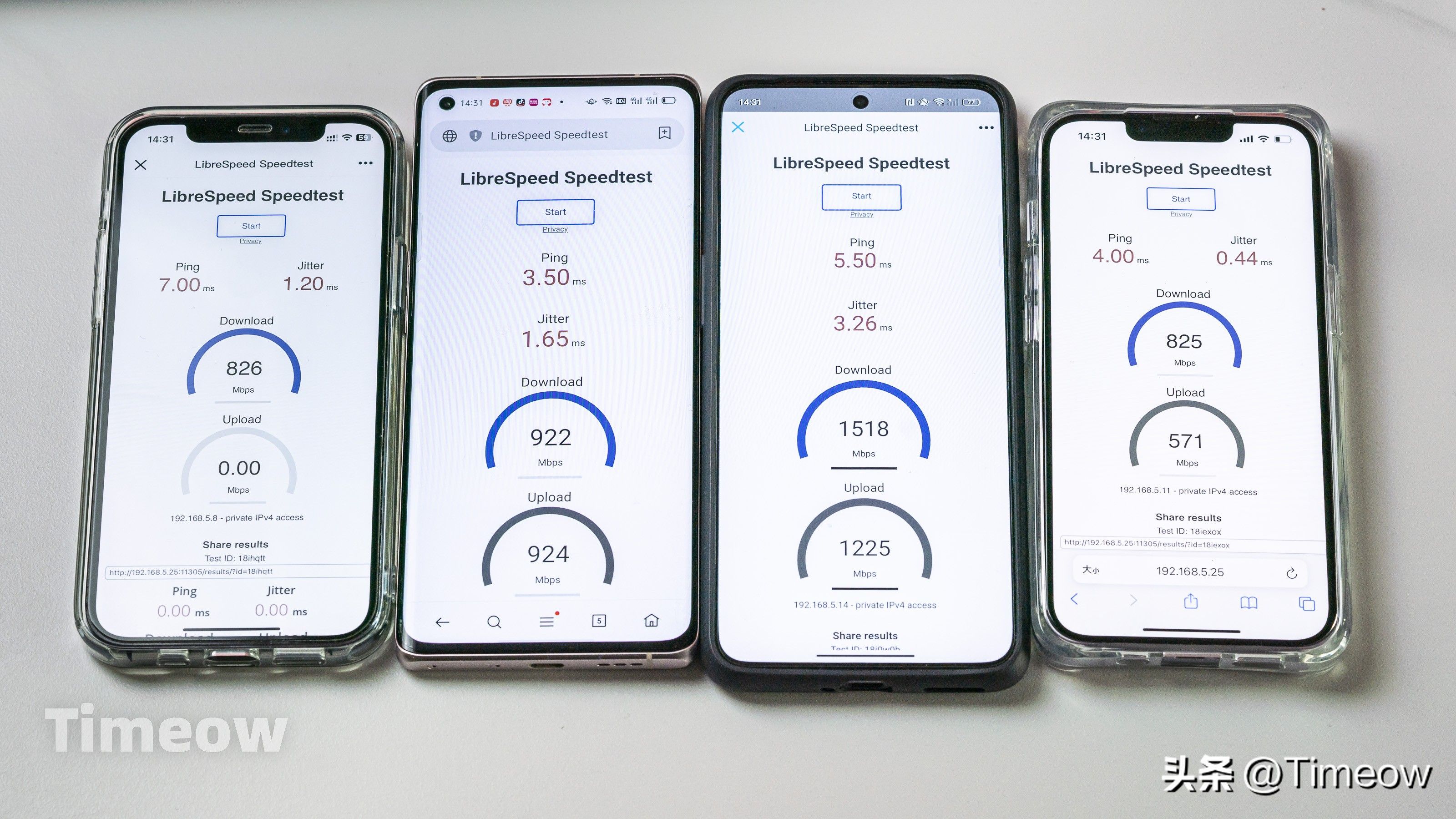

然后再用手机测试: 225837ipeeehguquhphgsq.jpg

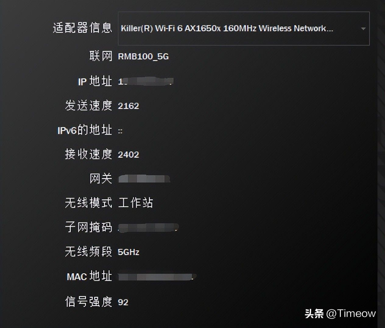

不过,大家也都看到了,无论我如何测,速度最高不会超过1400Mbps。虽然这已经足够快了,但远不及路由器本身最高速5400Mbps。 225838nhuchefajjxurckl.jpg
分析了一下原因,问题还是出在
1.电脑和手机的WiFi模块/网卡不够强力;
2.LibreSpeed本地节点存放在NAS的机械硬盘上,受硬盘速度所限。
所以想要见识这台路由器的最高速,还需要把网卡换成更强力的型号、NAS的硬盘换成SSD……这个……我真的无能为力了。
但是但是!
即使是被NAS硬盘所限的这个速度,也已经远超绝大多数用户所需了,尤其是iPhone等手机设备,其无线网卡最高也就只能跑到不到900Mbps,换算一下就是110MB/s!无论是备份资料、在线看电影,都远超所需了。即便是家里多台手机全部以峰值速率工作,也很难跑满AX5400PRO+的5400Mbps的理论速度。

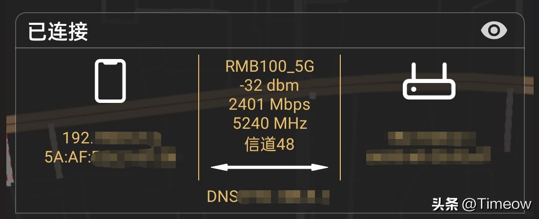

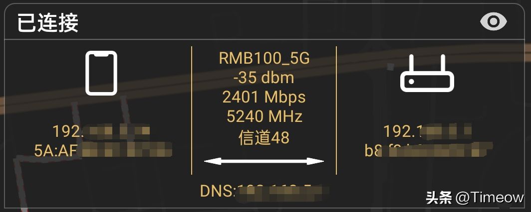

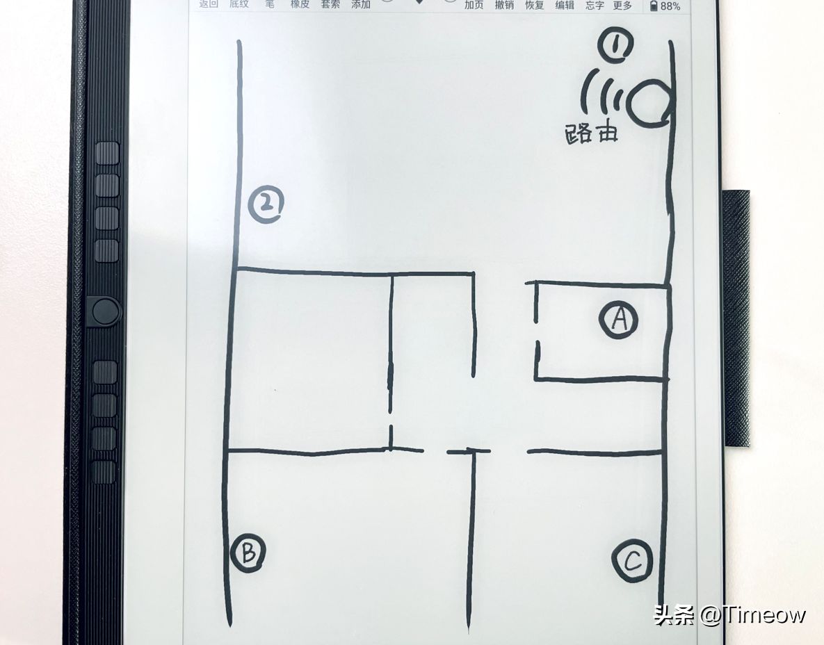

我在我家的5个点测试了一下5G无线信号强度和理论速度(2.4G的穿墙能力更强,就不测试了)。
先看户型示意图: 225838vggvxwm133avz8wl.png

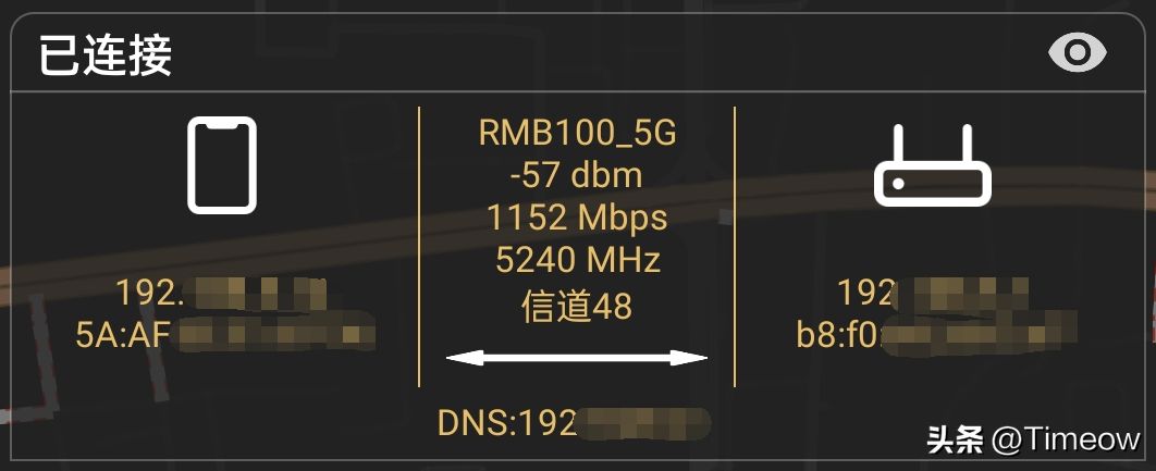

1点和2点,是不穿墙的测试点:
信号衰减和速度如下(dbm是信号功率衰减,Mbps是传输速度单位):

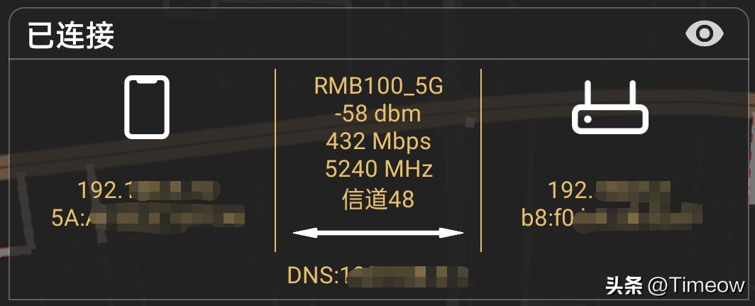

A-C点,是在墙后的测试点:
即使在隔了三四堵墙后,信号传输速度也能达到300Mbps宽带的速率级别,所以这台路由器的穿墙性能很是不错~发热状况

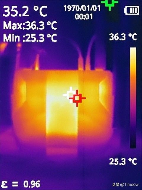

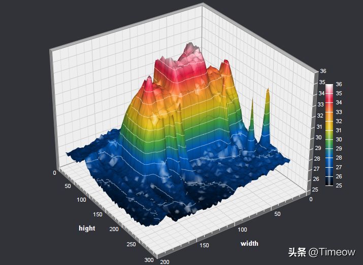

最高温度为36摄氏度,最高温在中心位置。

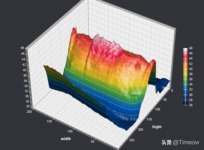

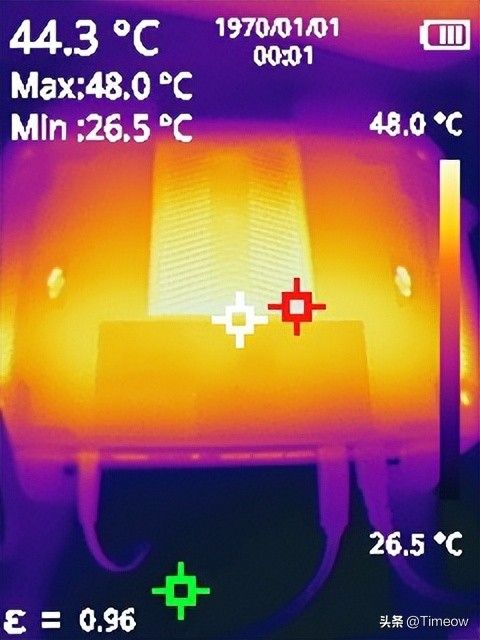

而背面的最高温度为48摄氏度,看来背面是散热的主要点,建议使用的过程中,背面要稍微腾空一点,流出空气流通的位置,辅助散热。
当然,这个发热也只是微热不烫的级别,日常使用毫无影响(作为对比,电脑CPU、GPU达到90摄氏度以上都不算大问题)。稳定状况
