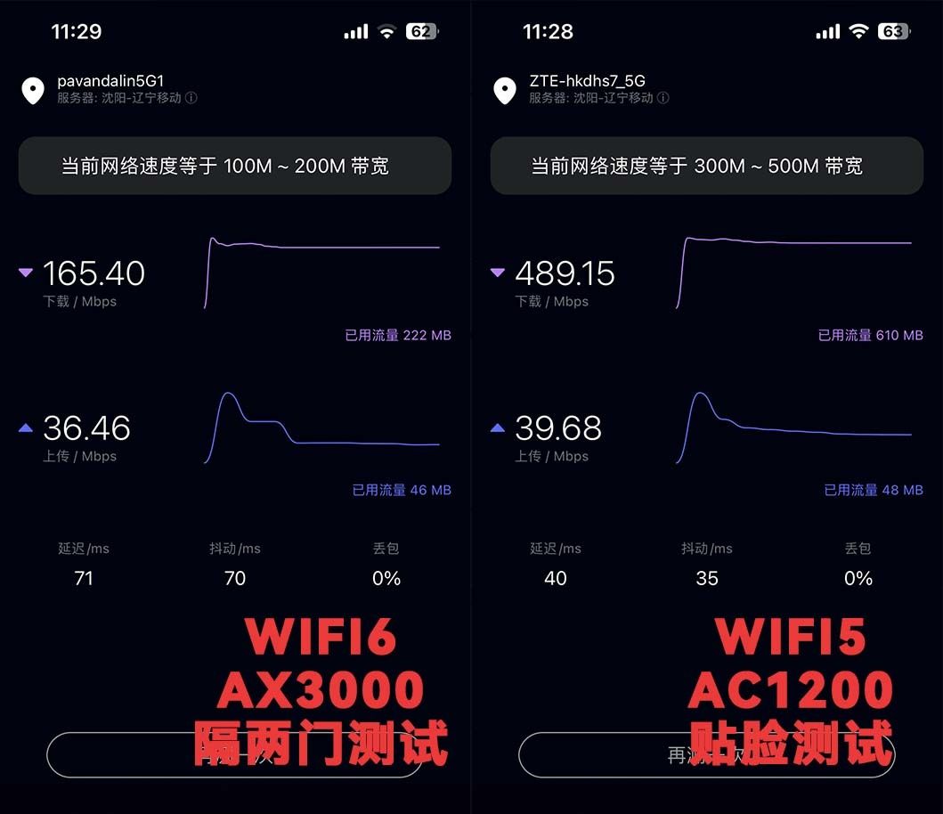

目前我将手机放到书房,分别连接隔着两门的主卧的AX3000,wifi6路由器,与,就设置在书房临近的AC1200 wifi5路由器对比测试,我家是500M的联通宽带。经过测试距离无遮挡较近的AC1200的下载可以达到满速489Mbps,而经过两门遮挡的卧室的AX3000则衰减到了165Mbps,结果是AC1200跑满了宽带,速度是AX3000的三倍。 003451lhh0t8yhzm4hwmrh.jpg

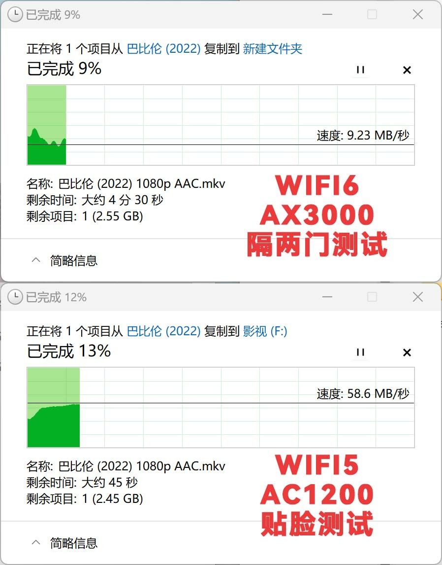

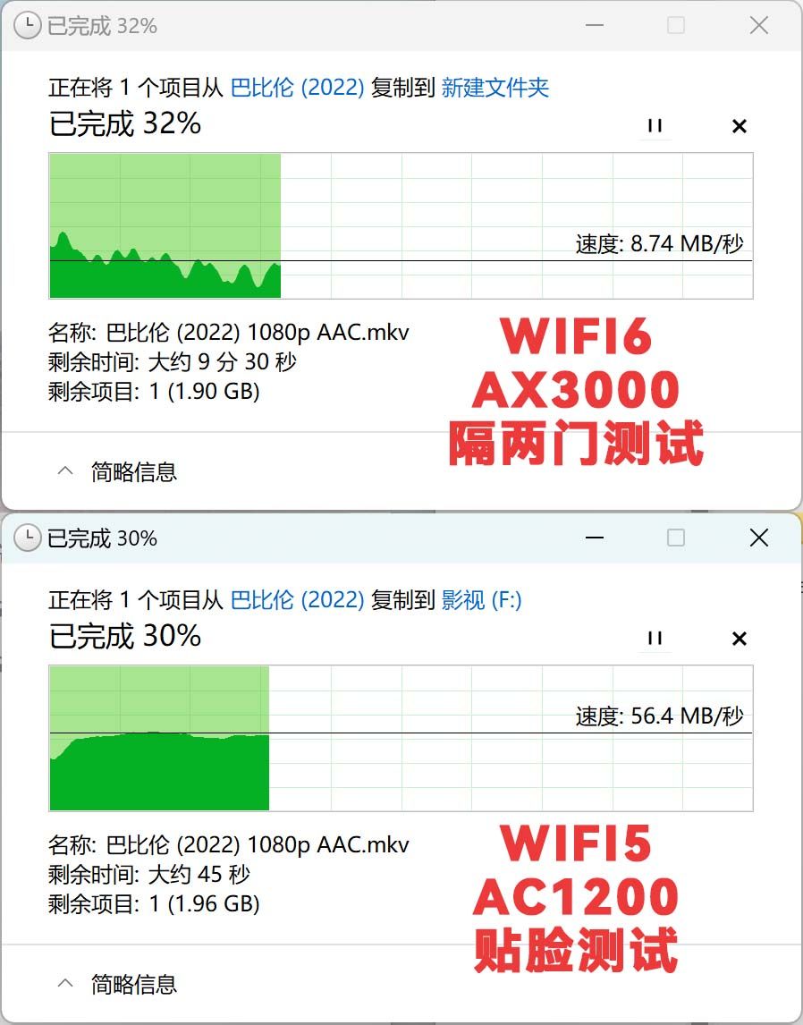

然后再来一个局域网测试,使用书房的电脑分别无线连接两个路由器下载局域网NAS里的电影来对比速度。我分别记录了10%与30%的下载速度,区别仍然很大,AX3000只有9M每秒,而AC1200达到了58M每秒。 003451xbyn6sm8y8az99uu.jpg
再看下30%的下载情况,可以看出AX3000的波形也很不稳定,中间接了一个微信电话都会对传输造成影响,而AC1200则非常稳定。 003452eyxchzjdyh8xce8x.jpg
难道说到这里的结论是文艺复兴了,ACwifi5路由器完胜AXwifi6路由器了?不要混淆概念,如果是在与路由器同样的距离去测试,wifi6大速率路由器绝对比wifi5小速率路由器强,但我们现在对比的是【收到其他维修同行的一台全覆盖】与【每屋一个】两种布局方案的优劣。我想这个测试已经足够说明遮挡能够很严重的影响路由器的速率,这解释了为什么有的网友买了超贵的路由器家里还是有信号死角的原因。

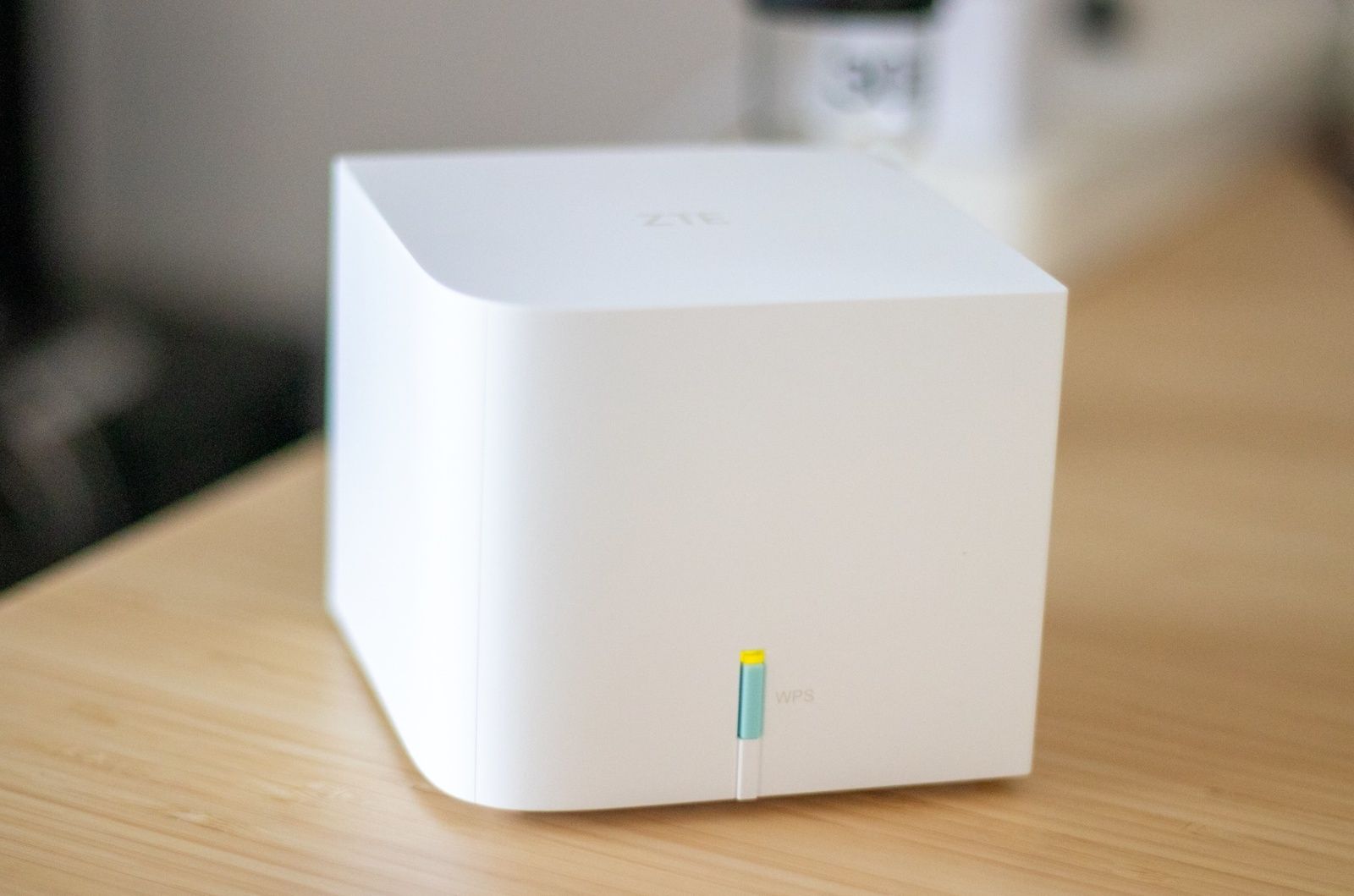

那这就是中兴小方糖了,小方糖的体积大概只是一个不到10厘米的立方体,重量很轻,白色表面不沾指纹,很像一块方糖,简约的造型可以轻松融入各种家装风格,比较百搭。路由器正面有一颗WPS按键,这也是一键Mesh组网的按钮,按键上方是一个小小的状态灯,联网状态会显示绿灯,断网状态显示红灯。 003452hnzdw7vbxr04b64n.jpg

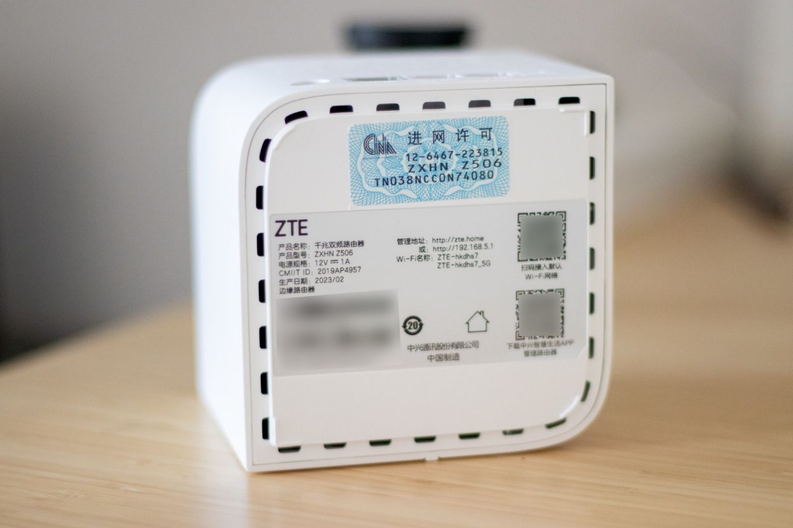

底部一圈也都是散热孔,中间写着详细数据,默认的ip地址是192.168.5.1,不过你不用记这个IP地址,记住zte.home就行,无论怎么改网段,浏览器输入这段网址都会跳转到路由器后台,很方便。右边两个二维码是连接wifi的二维码与【中兴智慧生活】APP的二维码,安卓苹果都可以直接扫码联网,苹果用户滑出控制中心,选择扫码器也可以直接联网。 003452drmq7z7e13me77h2.jpg

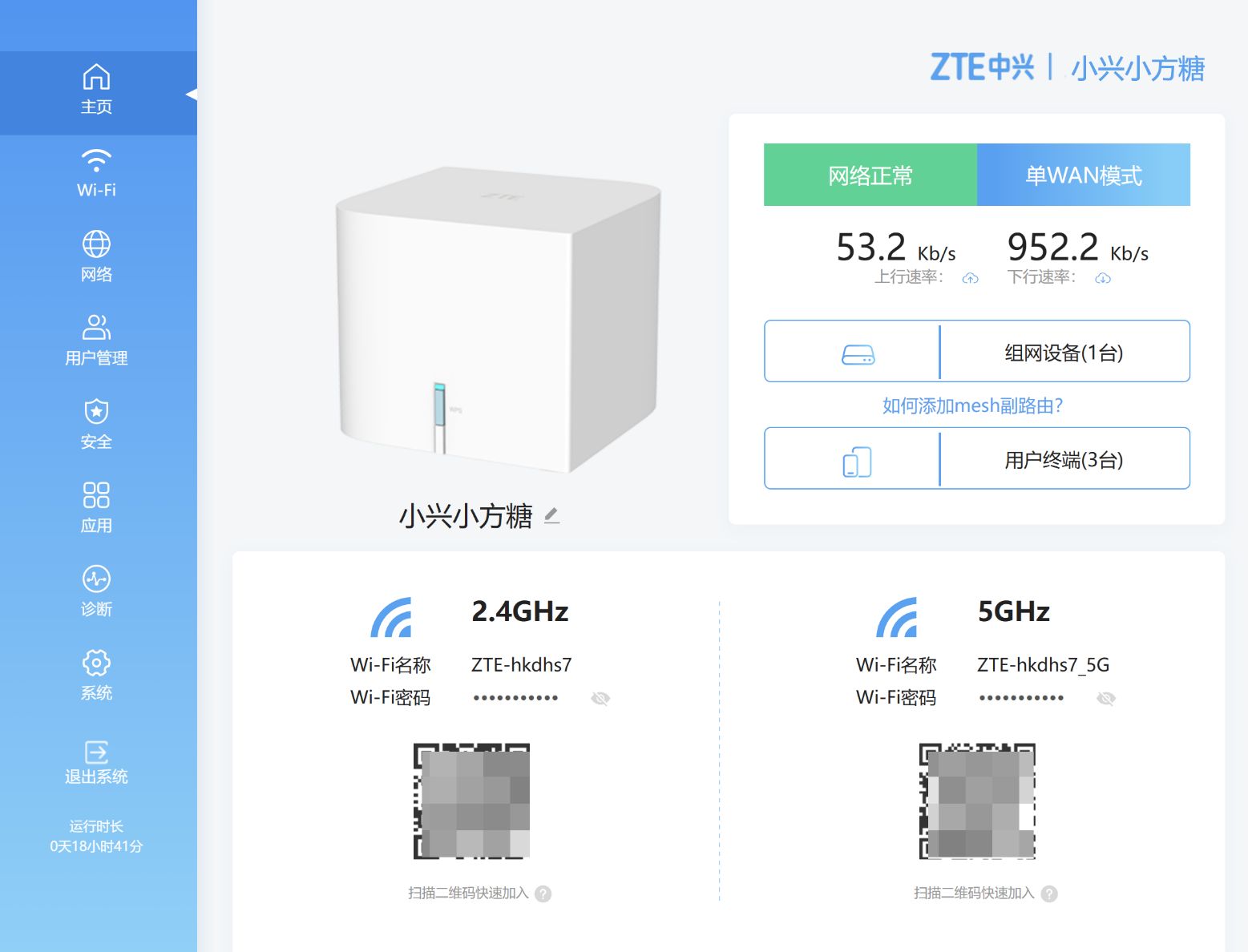

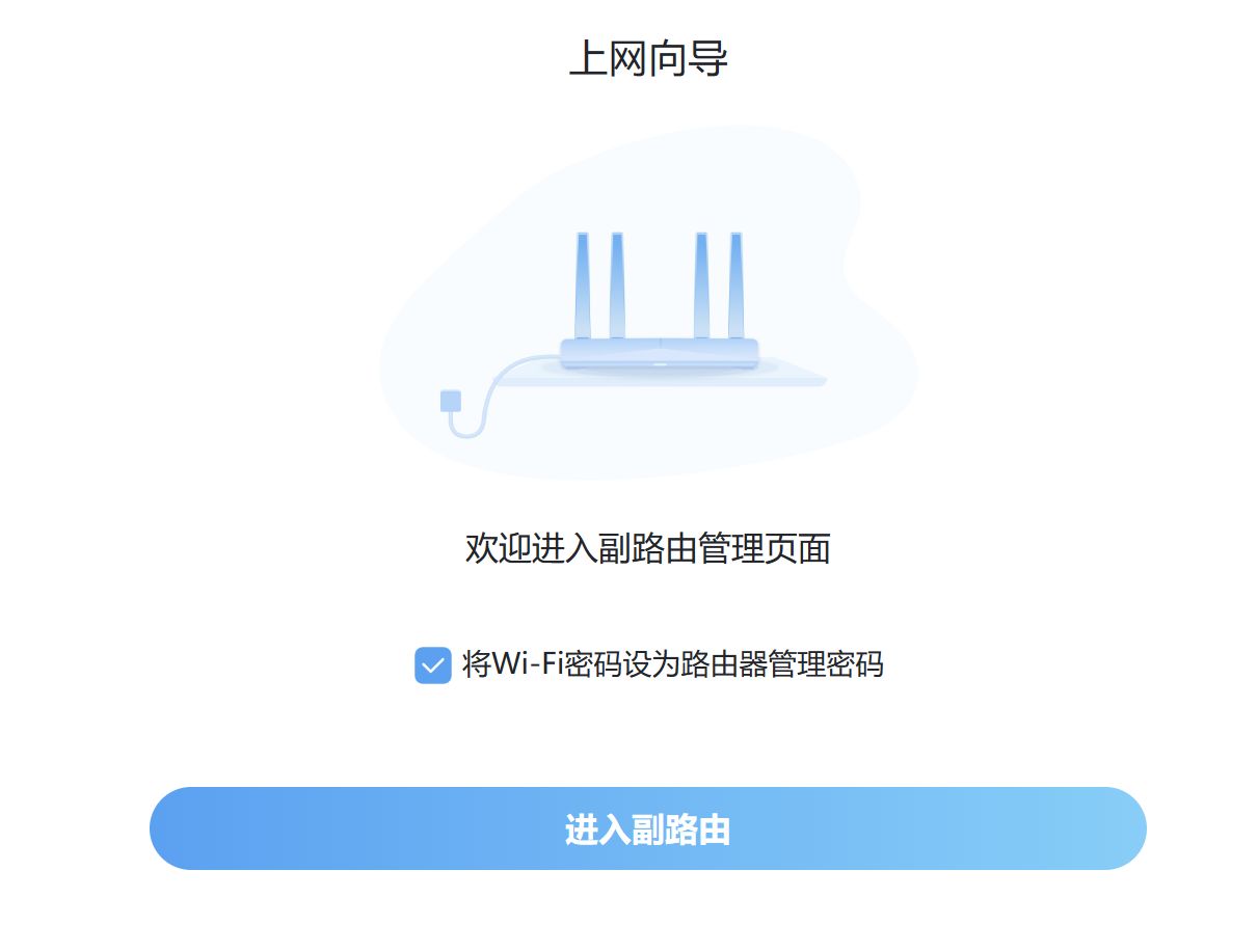

前期设置过程也很简单,这里我就说一个比较良好的体验--【完全自适应】,连一根网线插入WAN口,小方糖直接就知道自己是哪个层级的路由器。我想原理大概是它自动先会检测桥接模式能否上网,如果能上网则自动设置为副路由,如果不能上网则会进入选择菜单,再来问你是否需要拨号与DHCP之类的。 003453ud6nhcddk0cg6t06.png
通过网页或者APP完成设置后到后台看看,页面比较清爽,最主要的信息,包括wifi账号密码,联网情况都一目了然。 003453gexedmhe56qsaame.png

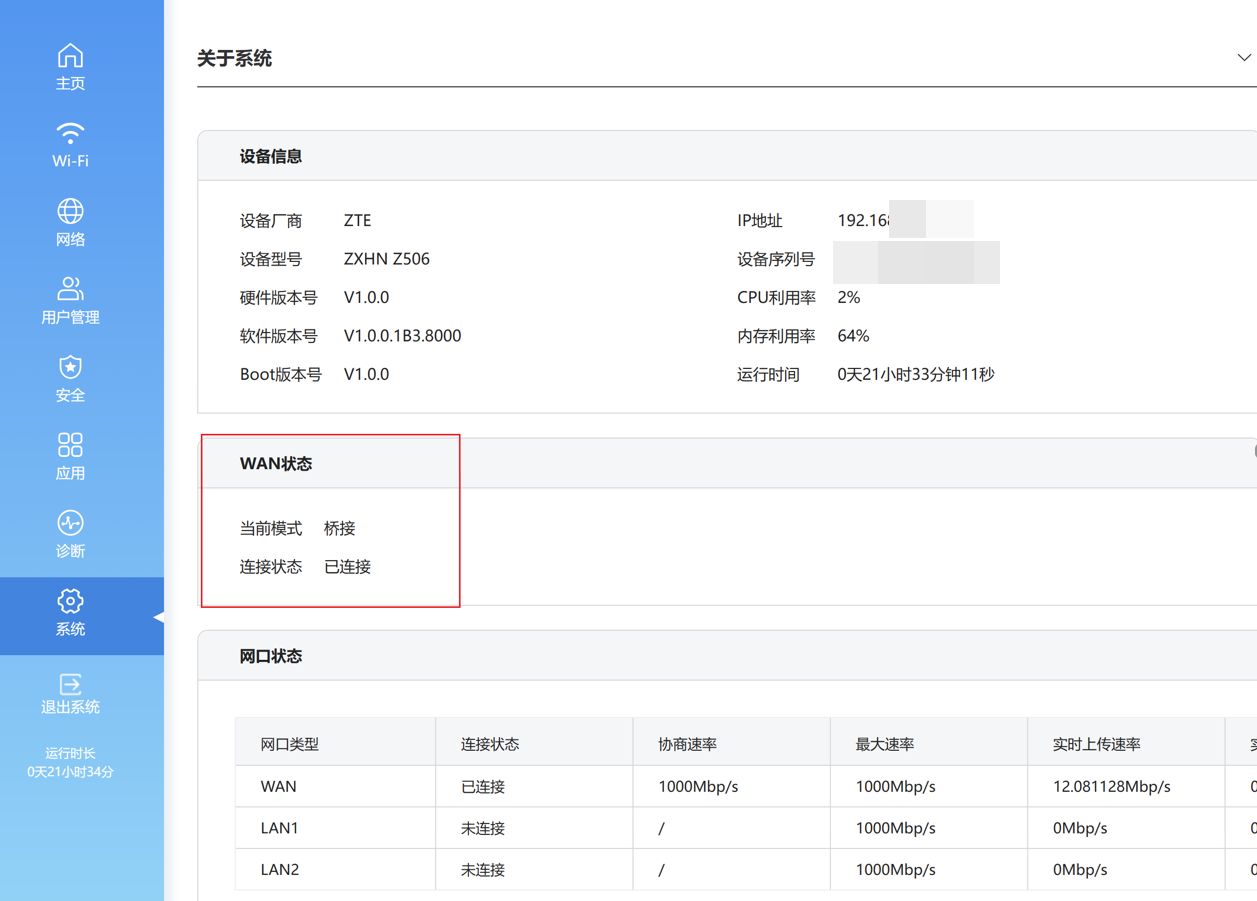

虽然路由器是有一个WAN口两个LAN口,但经过测试WAN口是可以自适应为LAN口的,也就是说你连路由器的是WAN口也可以是桥接模式,这一点体验非常好,之前给家里老人邮过去一个路由器,给老人解释插哪个网口都很费劲,这样的话直接说灰色网口就好了。 003453iu76vcf6tzw9ceet.png

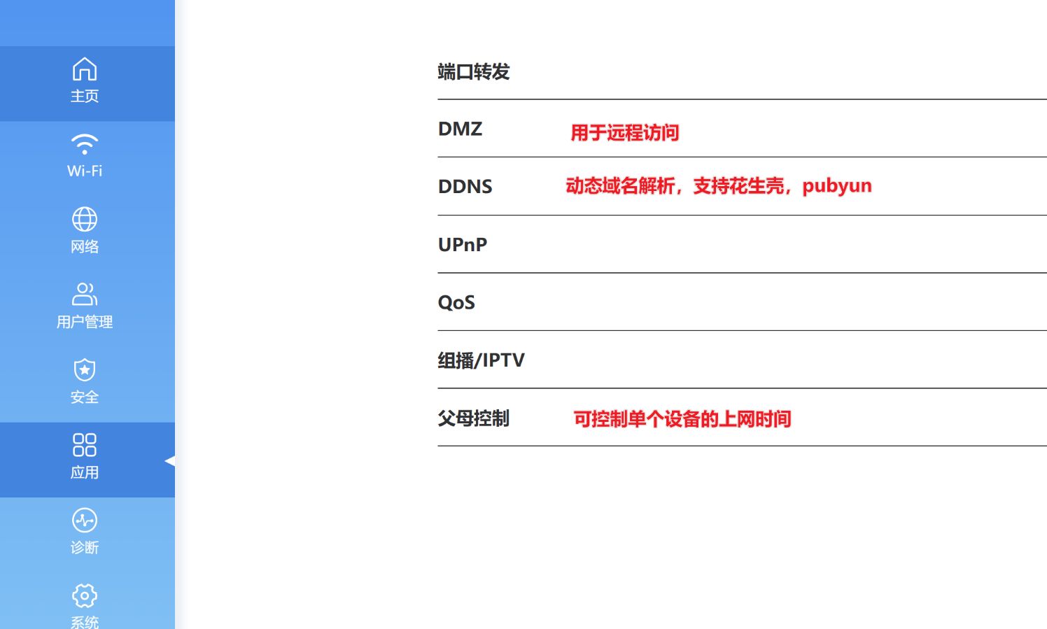

总体来说,上面四种模式,都可以插WAN口来操作,这大大减少了小白用户的学习成本,路由器的其他设置就不一一讲了,标准路由器有的小方糖也都有。有DMZ,有设备控制,有自定义MAC地址,有Mesh组网,有ipv6,有定时重启,有DDNS(支持花生壳与pubyun)。 003453o9mzy6ij1niiizyn.png

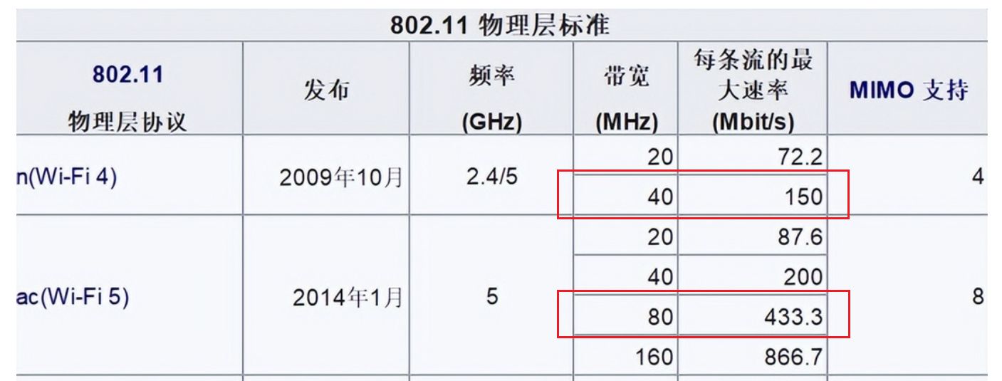

在营销中有一个词叫【锚定】,就是说要有一个参照物才能判断产品与价格是否合适,那有没有参数接近的产品更直接的来对比一下呢?这时就要提到大名鼎鼎的K2P了,小方糖配置对比K2P要差一点点,如果仔细算的话小方糖是AC1167,K2P是AC1267,两者相差100Mbps,还是差在2.4Gwifi上,所以在实际5Gwifi的体验中几乎没有区别,但K2P因为某些原因在网上没卖的,就没办法【锚定】了,那可以对比另一款矿渣路由器新路由3,新路由3的配置对比小方糖就几乎一样了,因为新路由3的2.4Gwifi也是wifi4的,那就很有参考性了,一个二手的有明显使用痕迹的新路由3在咸鱼上可以卖到80-100元,那可是矿渣啊,经过无数个小时锻炼后的电子垃圾啊,小方糖可是全新,带保修,可远程有APP,支持mesh组网的全新路由器,还包邮。是不是一下子中兴小方糖的甜品属性就凸显出来了? 003454gkkvdtteoxrrk00r.png
