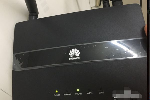

1、将该无线路由器通电,可以看到其标志灯亮起。

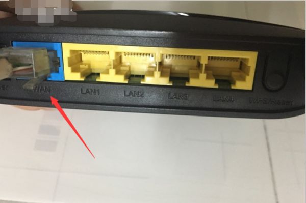

2、使用网线插入到该路由器的WAN口,另外一头连接网络服务商的设备。

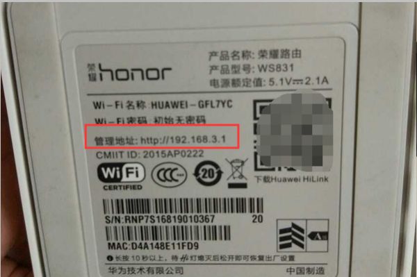

4、在电脑的浏览器中输入其背面标记的IP地址。
5、在电脑的浏览器中输入该IP地址直接进入后台(初始无登录密码),点击马上体验按钮。

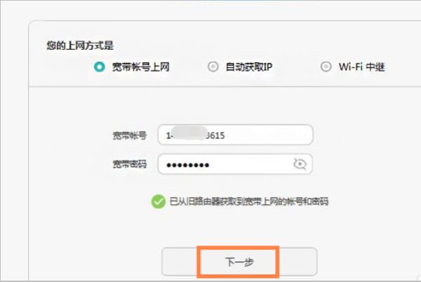

6、在出现的上网设置界面中选择宽带账号上网,输入对应的上网账号和密码点击下一步。

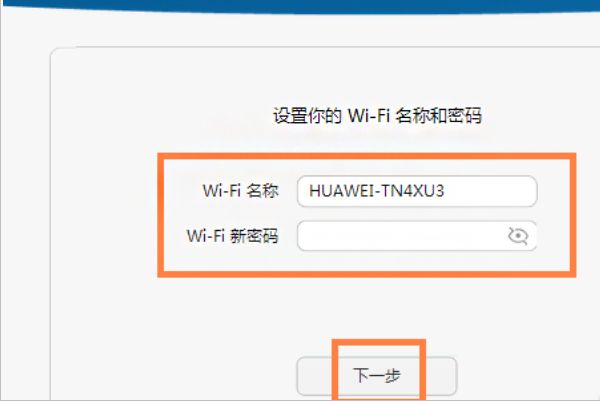

7、页面跳转进入到无线设置界面,输入自己需要的无线信号名称以及密码点击下一步。

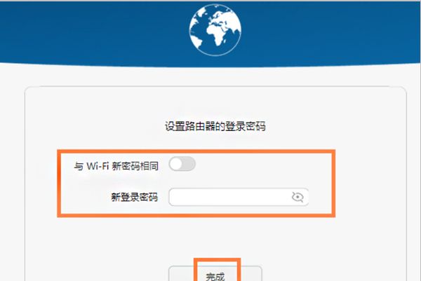

8、然后在出现的界面中输入该路由器的登录密码点击完成就完成该无线路由器的设置已经与电脑的和网络的连接了。

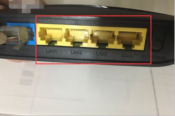

将电脑网线插入路由器B的1、2、3、4接口中的任意一个即可,再按照以下步骤设置路由器,路由器的地址不能和路由器A有冲突。

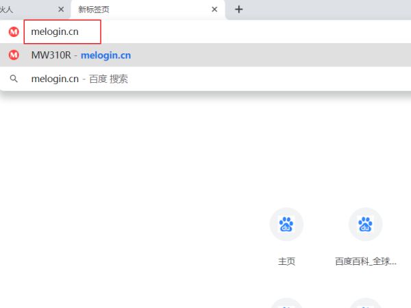

1、在浏览器地址栏中输入水星路由器的登陆地址。

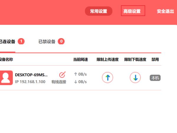

3、进入路由器后,点击界面右上角的【高级设置】。

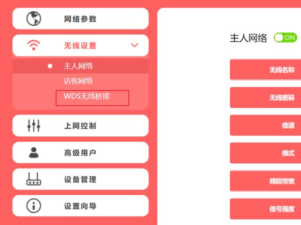

4、在当前界面点击【无线设置】。
5、继续点击无线设置下的【wds无线桥接】。

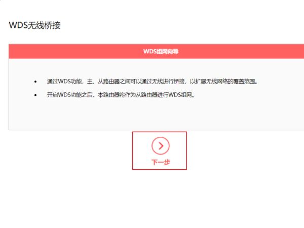

6、在当前界面继续点击【下一步】。

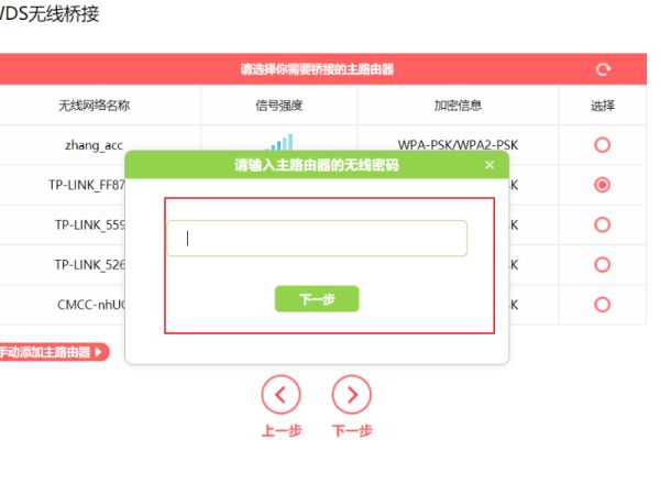

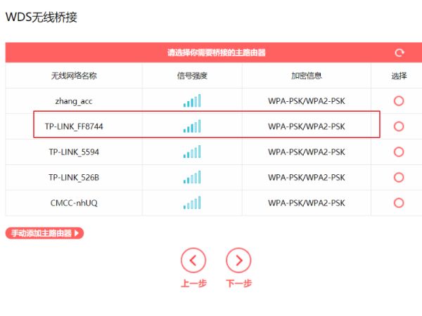

7、在列表中找到路由器A,再点击进行连接。

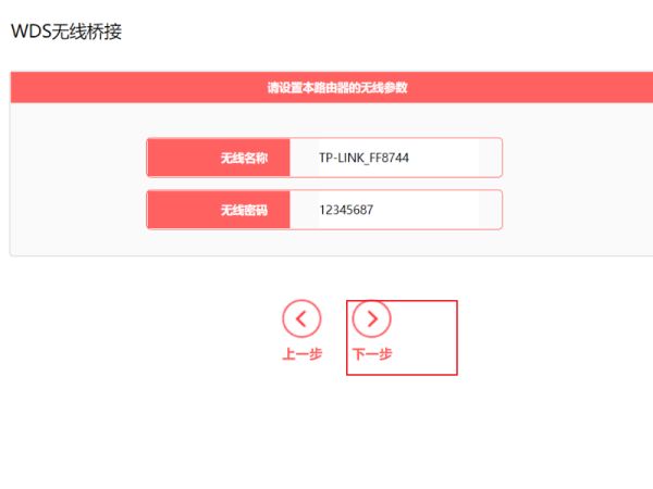

8、输入路由器的连接密码,输入完成后点击【下一步】。
9、输入完成后,然后点击界面下方的【下一步】。

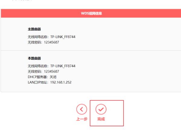

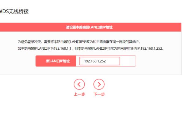

10、将lan口ip地址设置为不冲突即可,点击【下一步】。
11、最后点击【完成】,等待路由器重启就能正常上网了。
