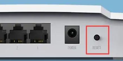

一、路由器reset键怎么用
路由器reset键用法:路由器恢复出厂设置使用。
【路由器恢复出厂设置方法】
方法一:Reset按钮重置方法:
1、注意观察路由器,在电源和网线接口的旁边有一个“reset”插孔,长按reset键5秒以上。
2、当路由器的所有指示灯都熄灭,表示已经成功的恢复到了出厂设置。

二、reset键路由器怎么按
reset键路由器是长按的,也就是按住reset5秒之后才可以完成重置。RESET是复位、重置的意思(恢复出厂设置),用户将此键长按5秒左右,直至所有面板指示灯一起闪烁,表示复位成功,此时路由器的参数配置清零,恢复成出厂状态,用户可以进行重新配置参数了。
在路由器复位之后,路由器账号密码都会回到出厂状态,按照路由器背面写的初始账号密码登录就行了。
reset复位后,路由器之前所有配置均会丢失,需要重新设置路由器。复位后,登录地址和管理密码均恢复为默认,详细信息可以在路由器壳体标贴上查看。路由器的复位需要在通电情况下操作。如果不方便通过硬件方式(复位键)操作,可以登录管理界面进行软件复位。但无法登录管理界面时,只能采取硬件方式复位。

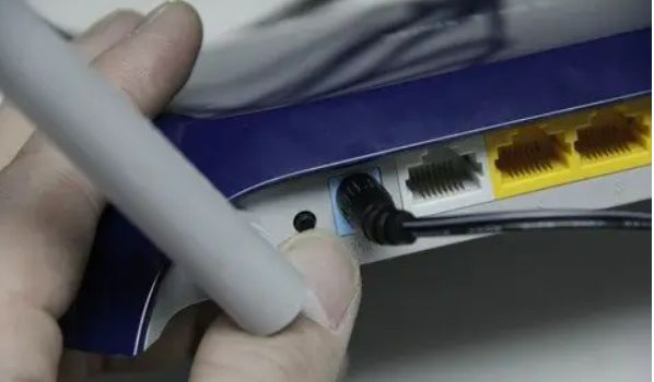

三、无线路由器的reset键在哪里
路由器的重启键一般是reset键,就是路由器插口处凸起的小圆柱按键。有些路由器的reset键是隐藏在路由器里面的,需要用牙签或者回形针才能触发开关。

最后一种就是强制恢复出厂设置。长按reset键五秒以上,看到路由器上的指示灯呈闪烁状态即可完成恢复出厂设置,有隐藏reset键的一样处理,用牙签或者回形针才能触发开关。这么做之后就需要重新设置上网的参数了。
