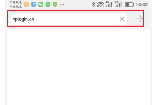

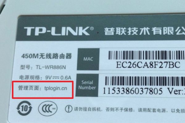

1、查看路由器的设置网址。
2、在手机浏览器中输入:路由器的设置网址,就可以打开设置页面了。

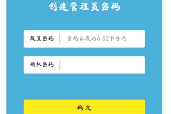

3、然后根据页面提示,先给路由器设置一个“管理员密码”(登录密码)。

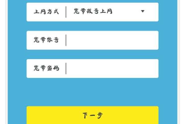

4、设置上网参数,如果检测到“上网方式”是:宽带拨号上网,则需要在下方填写你家的“宽带账号”、“宽带密码”,如下图所示。

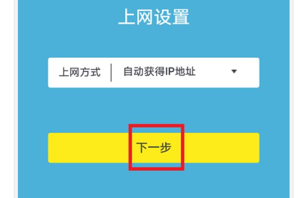

5、如果检测到“上网方式”是:自动获得IP地址 ,直接点击页面中的“下一步”就可以了,无需其它的设置了。

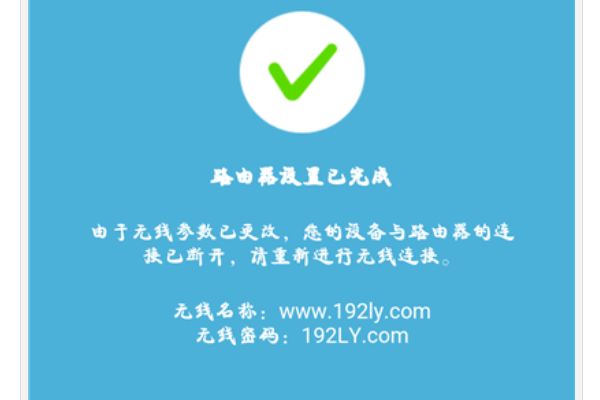

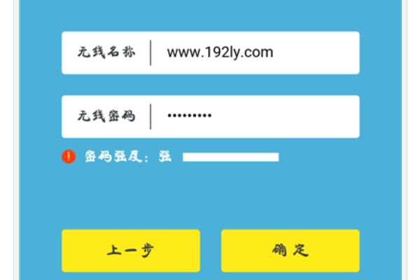

6、设置无线网络,根据页面的提示,给你的路由器设置一个“无线名称”、“无线密码”。
7、设置完成,此时,路由器,会自动应用刚才的配置信息。

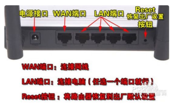

1、无线路由器外观
先来了解一下无线路由器的各个接口吧,基本上无线路由器都大同小异,Reset按钮的位置不一定一致。
了解无线路由器各接口
将无线路由器连接好,相信这个难不倒大家吧,连接好之后,启动路由器。

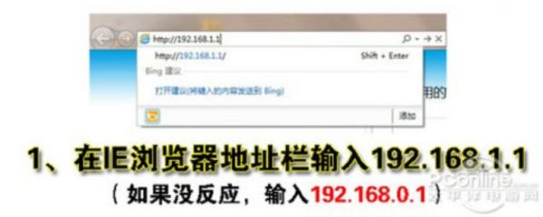

步骤一:连接好之后,打开浏览器,建议使用IE,在地址栏中输入192.168.1.1进入无线路由器的设置界面。
打开IE,输入地址

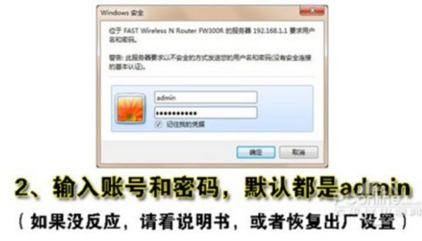

步骤二:需要登录之后才能设置其他参数,默认的登录用户名和密码都是admin,可以参考说明书。
输入账号密码

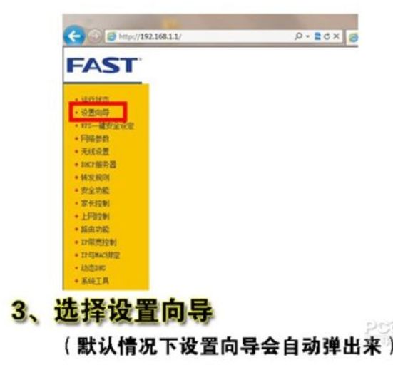

步骤三:登录成功之后选择设置向导的界面,默认情况下会自动弹出。
设置后弹出页面

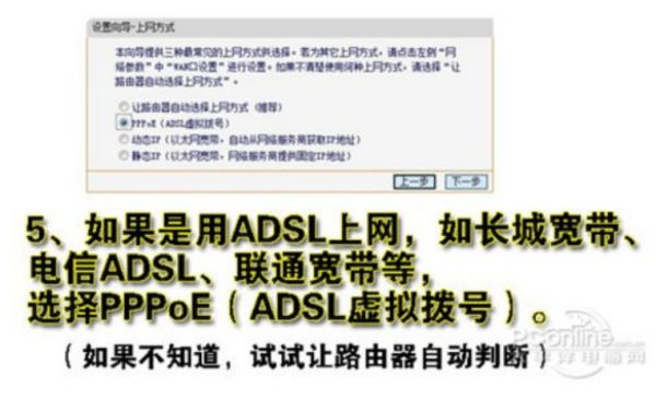

步骤五:根据设置向导一步一步设置,选择上网方式,通常ADSL用户则选择第一项PPPoE,如果用的是其他的网络服务商则根据实际情况选择下面两项,如果不知道该怎么选择的话,直接选择第一项自动选择即可,方便新手操作,选完点击下一步。
点下一步

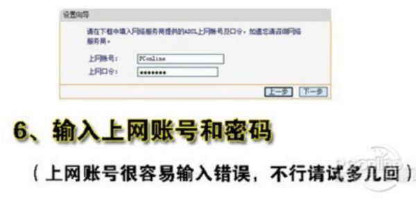

步骤六:输入从网络服务商申请到的账号和密码,输入完成后直接下一步。
